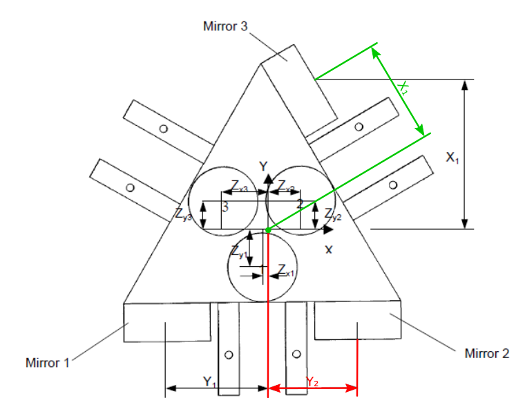

Hallo Leute, in einem Antrieb werden x1, y1,y2 sowie z1,z2 und z3 GEMESSEN. Aus diesen Gemessenen Daten werden dann die Positionen hergeleitet. Nun würde ich einfach nur gerne wissen, wie man auf diese Gleichungen kommt ? Bzw. wie lassen sich die Gleichungen von z1,z2 und z3 verstehen bzw. herleiten ? Eine Antwort wäre ich sehr dankbar. Irgendwie stehe ich auf dem Schlauch...
Das ist vll. eher ein mathematisches Problem, aber wie zum Teufel kommt man auf diese Formeln...
Mit den begrenzten Infos will ich mal vermuten: Phi, Psi und Theta sind die Drehwinkel dieser Struktur um die 3 Achsen x,y,z X,Y,Z sind die Abstände der Spiegel auf der Struktur wie in der Zeichnung x,y,z sind die gemessenen Positionen der Spiegel, diese hängen natürlich von den Drehwinkeln ab Die Gleichungen sind Sinussatz und Kosinussatz, angewendet auf diesen speziellen Fall
Pink Shell schrieb: > Mit den begrenzten Infos will ich mal vermuten: > > Phi, Psi und Theta sind die Drehwinkel dieser Struktur um die 3 Achsen > x,y,z > X,Y,Z sind die Abstände der Spiegel auf der Struktur wie in der > Zeichnung > x,y,z sind die gemessenen Positionen der Spiegel, diese hängen natürlich > von den Drehwinkeln ab > > Die Gleichungen sind Sinussatz und Kosinussatz, angewendet auf diesen > speziellen Fall Phi ist der Winkel um die Z-Achse, Psi der Winkel um die X-Achse und Theta der Winkel um die Y-Achse. x1, y1 und y2 sowie z1, z2 und z3 sind die gemessenen Werte der Sensoren. X1 und Y1 und Y2 sind die Abstände der vom Mittelpunkt und der Oberfläche des Spiegels. Irgendwie stehe ich trotzdem auf dem Schlauch, könntest du mit einer Gleichung nur zeigen, wie man auf diese kommt ?
Pink Shell schrieb: > x,y,z sind die gemessenen Positionen der Spiegel, diese hängen natürlich > von den Drehwinkeln ab Warum hängen die von den Drehwinkeln ab ?
Michael Jennens schrieb: > Aus diesen Gemessenen Daten werden dann die Positionen hergeleitet. Wessen Positionen und bezogen auf was? In der Zeichnung sind Phi, Psi und Theta nicht zu finden.
Wolfgang schrieb: > Michael Jennens schrieb: > Aus diesen Gemessenen Daten werden dann die Positionen hergeleitet. > > Wessen Positionen und bezogen auf was? > In der Zeichnung sind Phi, Psi und Theta nicht zu finden. Ja die Bezeichnungen sind so wie geschrieben ...
Michael jenns schrieb: > Ja die Bezeichnungen sind so wie geschrieben ... Soll das ein Ratespiel sein, bei dem es darum geht, die Achsen in der zu finden?
Wolfgang schrieb: > Michael jenns schrieb: >> Ja die Bezeichnungen sind so wie geschrieben ... > > Soll das ein Ratespiel sein, bei dem es darum geht, die Achsen in der zu > finden? Was ist denn unklar ?
Frederic schrieb: > Was ist denn unklar ? Um ehrlich zu sein: Alles. Es gibt insgesamt 23 Symbole. Davon tauchen folgende sowohl in der Skizze als auch in den Formeln auf: X1, Y1, Y2, Zx1, Zx2, Zx3, Zy1, Zy2, Zy3 Diese sind noch halbwegs klar. Folgende tauchen nur in der Skizze auf: X, Y Sollen das Koordinatenachsen sein? Wenn ja, wodurch ist der Ursprung des Koordinatensystems definiert? Folgende tauchen nur in den Formeln auf: x, y, z, x1, y1, y2, z1, z2, z3, φ, ψ, θ Diese machen die meisten Schwierigkeiten. Was bedeuten all diese Variablen? Warum sind sie in der Skizze nirgends zu sehen? Michael Jennens schrieb: > Phi ist der Winkel um die Z-Achse, Psi der Winkel um die X-Achse und > Theta der Winkel um die Y-Achse. Wo liegt die Z-Achse? Senkrecht zur (vermuteten) X- und Y-Achse? Dann wäre vielleicht eine zweite Skizze hilfreich, die das Gebilde aus einer anderen Perspektive zeigt. Was meinst du mit "Winkel um die Z-Achse"? Es gibt keinen Winkel um eine Gerade, sondern nur Winkel zwischen zwei (Halb-)Geraden, die in der gleichen Ebene liegen: http://de.wikipedia.org/wiki/Winkel Poste doch mal ein Bildchen, wo alle in den Formeln vorkommenden Variablennamen auftauchen, insbesondere auch die Winkel. Vielleicht hilft es auch weiter, wenn du etwas näher erläuterst, worum es sich bei diesem System handelt, was das Dreick und die drei Kreise darstellen, welche Funktion die drei Spiegel haben und was das für Sensoren sind, die die Werte x1, y1 und y2 sowie z1, z2 und z3 messen.
Der gesamte Kontext fehlt. Wir sehen nur ein Fragment. Das ist eine Telbeschreibung einer Konstruktion. Wo ist der Rest der Beschreibung? Das sieht aus wie eine Kopie mitten aus einem Buchtext oder Script heraus.

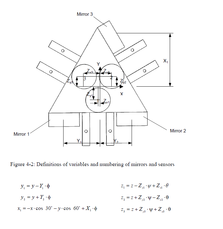

OK, hier ist der Link, woher ich das Bild habe: Dort ist auch alles näher beschrieben, auf den Seiten 43-46 steht das alles: http://repository.tamu.edu/bitstream/handle/1969.1/118/etd-tamu-2003A-2003032814-Gu-1.pdf?sequence=1 Es handelt sich dabei um eine Abschlussarbeit. Hoffentlich kann mir nun hier einer weiterhelfen.
... klingt für mich nach den üblichen Transformationsgleichungen für Zylinderkoordinaten . http://de.wikipedia.org/wiki/Polarkoordinaten#R.C3.A4umliche_Polarkoordinaten:_Zylinderkoordinaten_und_Kugelkoordinaten
Achim Hensel schrieb: > ... klingt für mich nach den üblichen Transformationsgleichungen > für > Zylinderkoordinaten . > > http://de.wikipedia.org/wiki/Polarkoordinaten#R.C3...
Michael Jennens schrieb: > Achim Hensel schrieb: >> ... klingt für mich nach den üblichen Transformationsgleichungen >> für >> Zylinderkoordinaten . >> >> http://de.wikipedia.org/wiki/Polarkoordinaten#R.C3... Naja, für mich nicht unbedingt....ich hätte, wenn mäglich, gerne mal eine gute erklärung...
Dass auf Sinus und Tangens in den Formeln verzichtet wird, könnte daran liegen, dass die Verdrehwinkel relativ klein sind und es deshalb zwischen Winkelmaß in Radiant und Sinus keinen nennenswerten Unterschied gibt. Den Kosinus kann man gleichzeitig mit Wert 1 annehmen, so dass auch der Tangens (= Sinus/Kosinus) mit dem Winkelmaß gleichgesetzt werden kann.
Hier ist die (relativ ausführliche) Herleitung der Formel für y₂, wo das Prinzip am leichtesten zu erkennen ist. Die allgemeine Abbildungsmatrix für Rotationen in der x-y-Ebene lautet:
(s. http://de.wikipedia.org/wiki/Drehmatrix) Im Ruhezustand liegt der Schwerpunkt der Platte (der in der Arbeit als Bezugspunkt genommen wird) an der Position (0,0) des globalen Koordinatensystems und hat die Orientierung 0. Der Auftreffpunkt des Laserstrahls auf den Spiegel 2 hat dann die Koordinaten (Y₂,-d), wobei d der (positiv gerechnete) Abstand des Auftreffpunkts vom Schwerpunkt in y-Richtung ist. Jetzt wird die Platte um den Winkel ϕ um die vertikale Achse gedreht. Der Auftreffpunkt liegt nun an der Position
Dann wird die Platte um y in Richtung der y-Achse verschoben. Der Auftreffpunkt liegt jetzt an der Position
Relativ zur Ruhelage hat sich der Auftreffpunkt also um
bewegt. Das Interferometer misst die y-Komponente dieser Relativbewegung, die da wäre:
Mit den Näherungen sin ϕ ≈ ϕ und cos ϕ ≈ 1 (für |ϕ| << 1) ergibt sich
Die Berechnung von y₁, z₁, z₂ und z₃ verläuft entsprechend. Wenn du erst einmal das Gefühl für diese Drehungen um kleine Winkel entwickelt hast, wirst du nicht mehr mit Rotationsmatrizen herumrechnen, sondern die Näherungsformel direkt hinschreiben. Bei der Berechnung von x₁ muss zusätzlich berücksichtigt werden, dass die Messrichtung des Interfermeters nicht parallel zur x-Achse, sondern in einem Winkel 30° dazu verläuft. Deswegen geht nicht nur die x-Bewegung der Platte in den Messwert ein, sondern die x-Bewegung mit einem Anteil von cos 30° und die y-Bewegung mit einem Anteil von sin 30° (= cos 30°). X₁ ist in der Skizze übrigens falsch eingezeichnet. X₁ sollte der Abstand des Auftreffpunkts auf Spiegel 3 vom Schwerpunkt der Platte in Richtung der Spiegelfläche (und nicht der y-Achse) sein, damit die Formel stimmt.

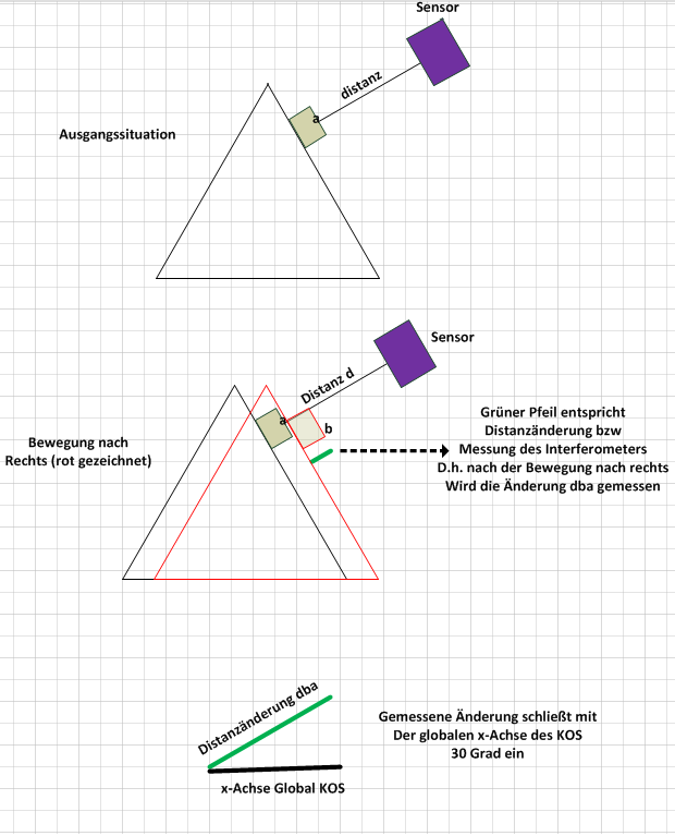

Lieber Yalu, ich habe eine Skizze für den einzigen Fall der Bewegung nach Rechts (in Richtung x-Achse )erstellt. Zunächst haben wir die Ausgangssituation. Zwischen dem Sensor und dem Spiegel herscht die Distant d_a. Nun wird die Platte nach rechts bewegt, der Sensor misst nun die Distanz db. Die Differenz zwischen d_a und d_b bezeichnen wir als d_ba. Diese Differenz schließt mit der x-Achse des globalen KOS einen Winkel von 30 Grad ein, richtig ? Und hier hapert es grad etwas, da ich nicht genau weiß, wie der auf die (MINUS) -x*cos(30) kommt, wahrscheinlich ist das lächerlicher Kosinussatz, aber irgendwie stehen wir auf dem schlauch, hoffentlich kannst du uns mal da weite helfen....
Geht doch (zumindest fast). Michael Jennens schrieb: > Diese Differenz schließt mit der x-Achse des globalen KOS einen Winkel > von 30 Grad ein, richtig ? Richtig. Da der Spiegel parallel zur rechten Seite des gleichseitigen Dreiecks liegt, schließt er mit der y-Achse einen Winkel von 30° ein. Der Strahl trifft senkrecht auf den Spiegel, und die x-Achse steht senkrecht auf der y-Achse, somit schließen Strahl und x-Achse ebenfalls einen Winkel von 30° ein. > Und hier hapert es grad etwas, da ich nicht genau weiß, wie der auf die > (MINUS) -x*cos(30) kommt, wahrscheinlich ist das lächerlicher > Kosinussatz, aber irgendwie stehen wir auf dem schlauch, hoffentlich > kannst du uns mal da weite helfen.... Im rechtwinkligen Dreieck (s. Anhang) gilt: cos(Winkel) = Ankathete / Hypothenuse Das negative Vorzeichen in der Formel kommt daher, dass eine Bewegung der Platte in positiver x-Richtung (also nach rechts) eine Verkürzung (also ein negatives Delta) des Messwerts von Interferometer 3 bewirkt.
Yalu X. schrieb: > Das negative Vorzeichen in der Formel kommt daher, dass eine Bewegung > der Platte in positiver x-Richtung (also nach rechts) eine Verkürzung > (also ein negatives Delta) des Messwerts von Interferometer 3 bewirkt Endlich, macht auch Sinn ! Darauf kam ich dummerweiße nicht ! Dankeeeee!!!!!!!!! Wie sieht es nun mit der Drehung aus ? Ich habe folgendes angenommen: Drehmatrix mal Anfangskoordinaten des Spiegels minus Anfangskoordinaten des Spiegels, komme jedoch auch auf ein Minus. Ich glaube aber, das korrekte Ergebnis bzw. der korrekte Weg wäre folgender: Distanzänderung = - d = -(x*cos30 + y*sin 30 -f*X1) Damit würde man auf das korrekte Ergebniss kommen, ist das richtig, oder denke ich falsch und ist es falsch, führt jedoch (in Ausnahme) zu richtigen Ergebniss?
