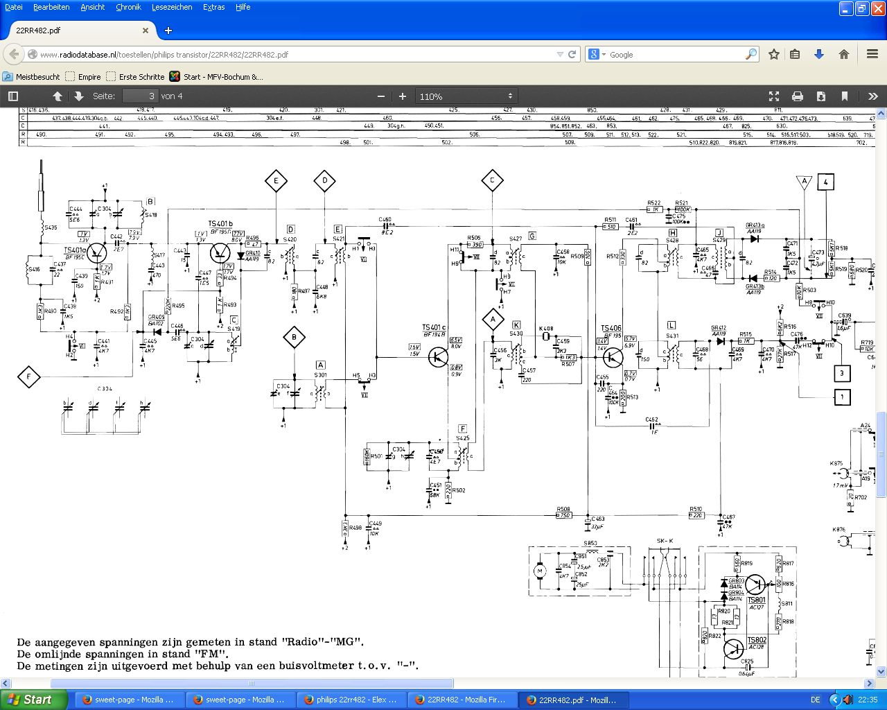

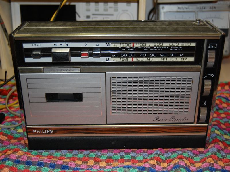

Hallo, habe noch einen alten Philips Radio-Recorder aus den siebziger Jahren. Auf UKW ist der ziemlich taub, man empfängt nur die stärksten Sender und das Rauschen zwischen den Stationen fehlt. Hat noch kein Mute. Wie kann ich am einfachsten feststellen, ob Eingangsteil oder ZF taub sind? Meßsender hab ich nicht, aber Oszi und Fet-Probe. Gruß Mani

Mani schrieb: > Wie kann ich am einfachsten feststellen, ob Eingangsteil oder ZF taub > sind? Kommt darauf an, ob die ZF mit einem IC oder mit diskreten Transistoren aufgebaut ist. Erst mal sehen, ob der UKW-Teil verstimmt ist. Der Oszillator läuft ja noch und dann sollte auch die angezeigte Empfangsfrequenz einigermaßen stimmen. Bei etliche Geräten wurde ja von Laien der Oszillator soweit verstimmt, daß man damit Polizeifunk bekam. Meist wurde dabei "vergessen" den Vorkreis nachzustimmen, und dann ist die Empfindlichkeit natürlich im Keller. Ansonsten auf jeden Fall die Spannungen auf plausible Werte überprüfen. Wenn du einen halbwegs passenden Transistor zur Hand hast, könntest du auch einfach mal den Vorstufentransistor auswechseln. Der hat ja die größte Chance durch externe Einwirkungen beschädigt zu werden. Messungen mit dem Transistortester bringen hier nicht viel, denn selbst ein defekter HF-Transistor kann Gleichstrom mäßig weitgehend i.O. sein

Hallo, danke für die Tipps. Ist ein Philips 22RR482. Werde erstmal die Spannungen in HF und ZF messen. Wenn die ok sind, werden die Transistoren auch verstärken. Sind bipolare BF195. Danach die Umschaltstreifen mal kontrollieren, haben ja oft Kontaktprobleme. Oszillator ist nicht verstimmt, Skala stimmt. Wenn die Basics ok sind, verstimm ich mal die mitlaufende Vorselektion. Also am oberen Bandende den Trimmer verstellen, vielleicht ist dort ja was weggelaufen. Gruß Mani
Mani schrieb: > Danach die Umschaltstreifen mal kontrollieren, haben ja oft > Kontaktprobleme. > Oszillator ist nicht verstimmt, Skala stimmt. > Wenn die Basics ok sind, verstimm ich mal die mitlaufende Vorselektion. > Also am oberen Bandende den Trimmer verstellen, vielleicht ist dort ja > was weggelaufen. Klingt doch gut. Wenn du einen Oszi hast, der die 10,7Mhz noch anzeigen kann, kannst du mittels eines z.B. 100Mhz Quarzoszillators am Eingang auch dei ZF wieder auf Maximum drehen. Evtl. geht das auch ohne den Quarzoszillator, aber dafür brauchts einen starken UKW Ortssender, sonst sieht man von den 10,7Mhz nicht viel. Falls alles gut ist und der Sender verzerrt klingt, ist der Quadraturkreis (S429) am Ausgang ein wenig verdreht. Da gehst du aber am besten erst ran, wenn du die ZF hingekriegt hast.

Hallo Matthias, Oszi hab ich, Fet-Probe ebenfalls. Werde mal am TS406 messen. Ratiodetektor "klingt" gut, ist nichts verzerrt, keine Zischlaute. Gruß Mani
Es ist eine alte Standardschaltung. Häng mal eine Antenne über 10p an den Emmitter vom zweiten Transi. Damit kannst du Ortssender empfangen und feststellen, ob es nur die Vorstufe ist.
Ist ja eine interessante Schaltung - Vorstufentransistor hängt direkt gleichstrommäßig an der Antenne. Wenn die Kontakt mit Masse bekäme, isses wohl aus für die Vorstufe. Ich würde einfach mal mit Spannungsmessungen an den Transitoren anfangen.
Mani schrieb: > Werde erstmal die Spannungen in HF und ZF messen. > Wenn die ok sind, werden die Transistoren auch verstärken. Ich glaub, daß ich schon schrieb, dass solche Transistoren HF-mäßig tot sein können, auch wenn sie Gleichstrom mäßig unauffällig sind. Wenn der AM-Empfang ok ist, dürfte der ZF-Verstärker i.O. sein, da er ja die gleichen Transistoren benutzt. Dann hat es vermutlich den UKW-Eingangstransistor erwischt, was bei dieser Schaltung nicht verwunderlich ist. Mani schrieb: > Wenn die Basics ok sind, verstimm ich mal die mitlaufende Vorselektion. Ohne Wobbler oder Rauschgenerator wird das etwas frickelig werden, weil sich dabei gewöhnlich auch die Oszilltorfrequenz etwas ändert und man ständig nachstimmmen muß.

Millionen Radios werden täglich noch benutzt (auch von Politikern). Dabei fast nur noch UKW und in analog. Abschalten wird so schnell nicht kommen, egal was die DAB-Fraktion noch so an Falschmeldungen durch die Welt bläst. Und ja,wenns mich reitet, repariere ich bei Bedarf auch solche alten Mörkel. Beim Schaltbild oben scheint mir auch der Eingangstransistor von Hause aus auf der Todesliste zu stehen. Old-Papa
Old Papa schrieb: > Beim Schaltbild oben scheint mir auch der Eingangstransistor von Hause > aus auf der Todesliste zu stehen. Das habe ich so auch noch nie bei einem kommerziellen Gerät gesehen. Ein Masseschluss oder sonst was ist ja bei Teleskopantennen nicht so ungewöhnlich und sollte vom Hersteller eigentlich bedacht werden. Also Mani, bau da gleich noch einen Koppel-C mit ein paar pF ein, wenn du das Radio schon offen hast. Old Papa schrieb: > egal was die DAB-Fraktion noch so an Falschmeldungen durch die > Welt bläst. Und seien wir doch mal ehrlich - DAB klingt auch schlecht und hat nicht mal den angeblichen Vorteil bei Mehrfachempfang/Reflexionen in der Praxis bewiesen.

Hab noch keine Zeit gehabt das Gerät aufzuschrauben. An der Antenne hab ich 0,98V, also Vorstufentransistor schonmal ok. MW hört sich normal an, also ZF ok. Gruß Mani

Hallo, hab gestern endlich mal geschafft nach zu sehen. Irgendwie hatte ich so ein komisches Gefühl bei der ZF. Glaubte da nicht dran. Es war ein Elko, Koppelkondensator, vor dem Lautstärkrpoti. Der war taub. Danke für Eure Hilfe.
