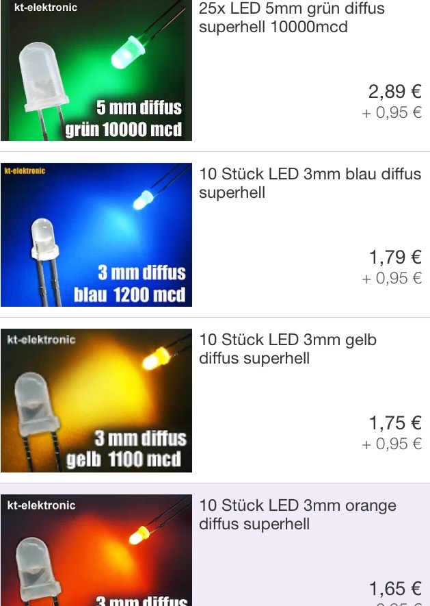

Lukas T.@ Gibt's die Superhellen als diffuse? John Drake@ Farbe ist erst mal zweitrangig. Es geht um 2 mA Low Current diffus in richtig hell Gruß Sponti
Diffus gibt's meist nur Funzeln. Hier muss man sich mit Schleifpapier selber helfen.

Man kann heute bedenkenlos die Diffusen kaufen, sind es moderne Serien, sind da die gleichen 'Superhellen' Chips verbaut. (Die von tom69 (Gast) vorgeschlagenen sind solche, bei dem Händler kaufe ich öfters, die sind gut hell) Wobei Manches, was als 'Standard LED' verkauft wird, wirklich Funzeln sind, die nicht mal bei 20mA vernünftig hell sind. Conrad und Reichelt hat da noch so Welche im Angebot, als 'Low Cost'. Die mCd-Werte sind immer kleiner, bei Diffusen, da das Licht in einem größeren (Raum-)Winkel verteilt wird. Die Lummen-Angabe, falls verhanden, ist da ein besserer Indikator. Mit freundlichen Grüßen - Martin
