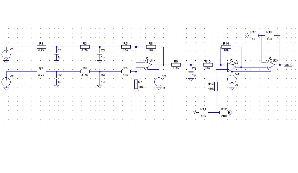

Also ohne Gewehr (-: So etwa
Signal----||-----|-\
                 |   > ----- uC
           GND---|+/
Eventuell fehlt noch ein hochohmiger Widerstand vom Komparatoreingang
nach GND
Aber bekanntermaßen geht Probieren über Studieren

Diese Platine baue ich selbst. Ich kann dir auch mal einen Screenshot
der Platine über LTspice zeigen. Soll so funktionieren:
- Einlesen von 2 Signalen
- Subtrahierer generiert ein Sinusähnliches Signal
- Addierer um das Signal anzuheben
- Verstärker für große Amplituden (bessere Detektion)
- Abgriff zum Arduino

ok vielen dank. ich werde es gleich einmal simulieren :)
von Daniel (Gast)
Vielen Dank nochmals an alle, besonders an Markus H.
Hat alles geklappt! :)
