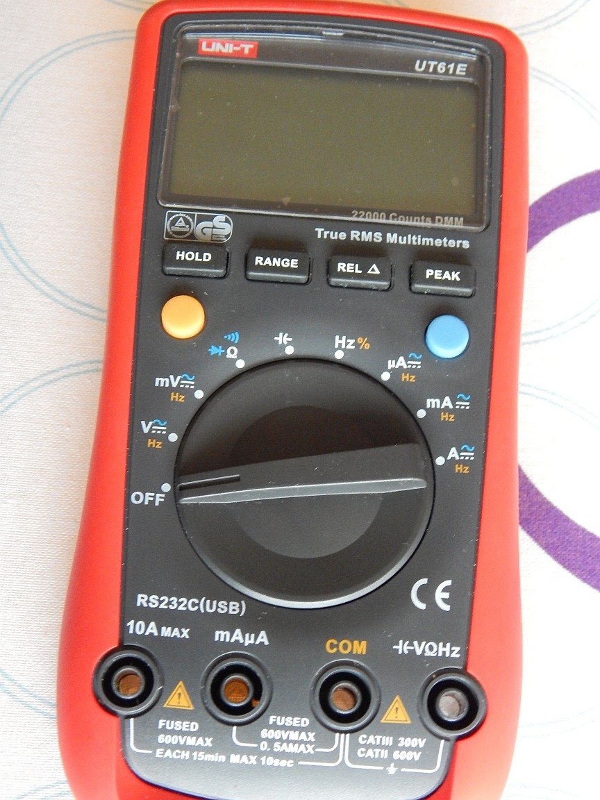

Nun hat das UT-61E aber im Gegensatz zu dem UT71E immerhin noch ein TÜV
GS Siegel, für geprüfte Sicherheit.
Wenn aber David sagt, dass das Gerät Rotz ist, was die Sicherheit
anbelangt, was ist dann so ein TÜV Siegel überhaupt noch wert?

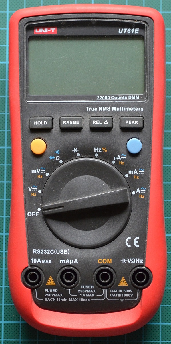

Hier sieht man z.B das TÜV Siegel unterhalb des LCD Displays beim UT61E:
http://www.pinsonne-elektronik.de/pi2/pd58.html
Muss man in Zukunft also darauf achten, dass man nur Multimeter kauft,
die ein UL Zertifikat von Underwriters Laboratories haben, weil man sich
auf die TÜV Zertifikate nicht mehr verlassen kann oder wie soll man das
nun verstehen?

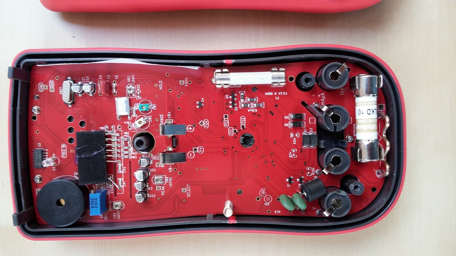

Bei der Platine war zu sehen, dass da auch Platz ist für einen größeren
Sicherungshalter vorgesehen ist. Es kann also sein das es da ein billige
Version für den Asiatischen Markt und eine mit GS Zeichen für Europa
gibt.
Bei so etwas wie Sicherungen ist es immer ein Frage ob da später die
Gleichen genutzt werden, wie in der geprüften Version.
Sonderlich gut sieht der Aufbau intern aber wirklich nicht aus, aber GS
ist auch kein Schönheitspreis.
Die MOVs sind auch mehr ein Schutz vor einem Ausfall der Elektronik.
Auch gibt es da Alternativen, und kleine Ausführungen kann man kaum von
einem SMD Kondensator unterscheiden. Die Elektrische Sicherheit sollte
auch ohne möglich sein - nur ist dann das DMM nach einem
Überspannungspuls ggf. Schrott.

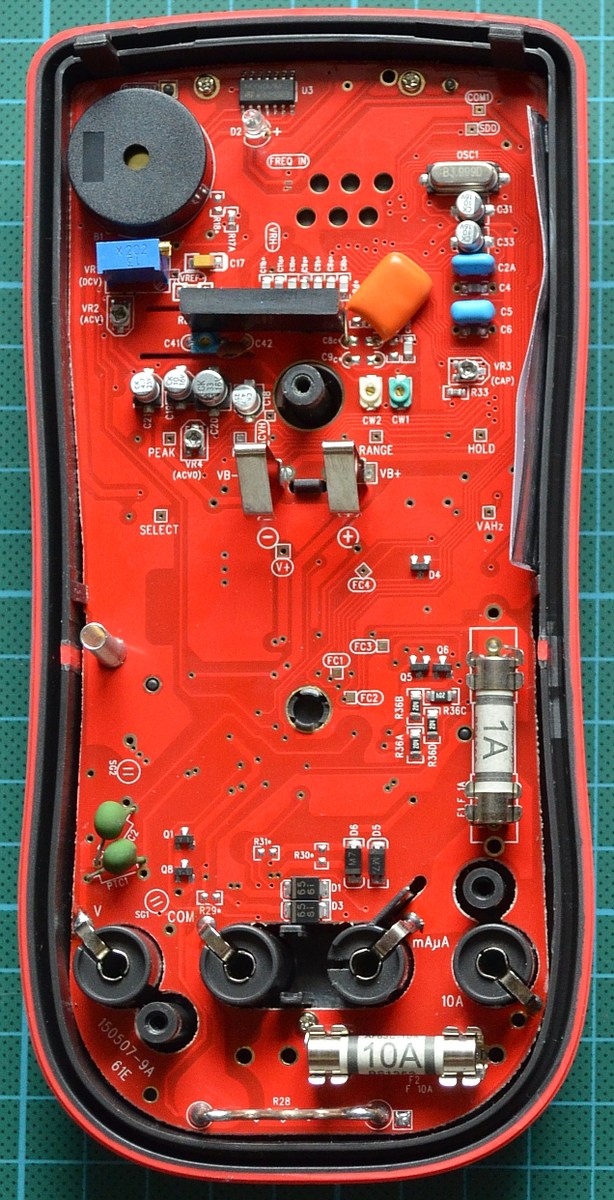

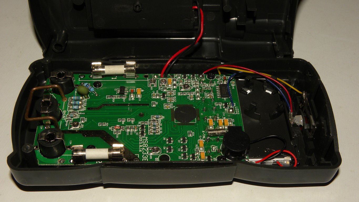

Ja, ich sehe gerade, dass im EevBlog jemand sein in Deutschland
gekauftes UT61E geöffnet und ein Bild gepostet hat:
http://www.eevblog.com/forum/blog/eevblog-712-uni-t-ut71e-multimeter-%28why-uni-t-meters-suck%29/msg604582/#msg604582
Das sieht Innen drin schon etwas anders aus und hat auch nur ein CAT-3
rating anstatt Cat-4.
Ich finde das aber trotzdem keine Entschuldigung des Herstellers, denn
meiner Meinung nach sollte er nicht zwei verschiedene Produkte unter der
gleichen Typnummer verkaufen.
Ich würde mir daher auch kein UT-61E aus Deutschland kaufen, denn von wo
soll ich wissen, ob ich dann nicht mal so ein asiatisches Erwische,
trotz deutschem Händler?

von Jasch (Gast)
Multimeter schrieb:
> Getestet wurde zwar überwiegend ein Uni-T UT71E, aber später geht David
> dann auf ein UT61E ein, das sehr viele hier so sehr mögen.
> http://youtu.be/i2Tkm21dI1g?t=24m53s
> Wesentlich bemängelt wurde aber auch beim UT-61E die fehlende
> Sicherheit.
> (keine MOV Protection, minderwertige Sicherungen aus Glas usw.)
VORSICHT!
Es gibt mehrere (wie viele weiss wohl niemand genau) Versionen der UT61
Serie.
Mindestens: eine Version mit TÜV-Siegel (mit halbwegs ordentlichen
Sicherungen, mehr Eingangsschutz usw., nur CATII 600V und CATIII 300V
Behauptungen) und eine Version ohne TÜV-Siegel (mit Glassicherungen,
weniger Eingangsschutz, CATIII und CATIV behauptet, wohl für alles
ausserhalb Europa/Deutschland?).
Wo genau welche vertickt wird - wer weiss. Reichelt z.B. verkaufte mir
die mit TÜV. Die Anbieter sind auch total inkonsistent bei den Bildern
und den gelisteten technischen Daten (gottverdammte, blutige Amateure,
allesamt, können noch nichtmal einen ordentlichen Webshop betreiben...).
In jedem Fall: wenn Du das Teil in die Steckdose an der Wand oder sowas
stecken willst - kauf Dir was bekannt verlässliches, der Besitz aller
Deiner Finger usw. ist den Aufpreis wirklich wert.

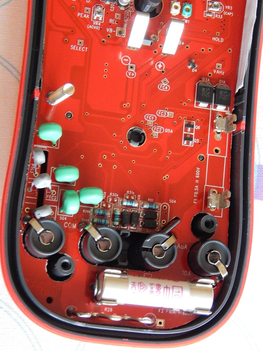

von Michael (Gast)
Ich besitzte seit ein paar Jahren ein UT61E (gekauft bei Pollin) und bin
(bis auf die wackeligen Buchsen) eigentlich ganz zufrieden mit dem Teil.
Wegen dem Beitrag hier wurde ich neugierig und hab's mal aufgemacht.
Sieht eigentlich gar nicht soooo schlecht aus (Fast-Acting Sicherung von
Littlefuse, Surge-Protection mit GDT).
Aufgedruckt ist CATIII 300V bzw. CATII 600V
Viele Grüße,
Michael

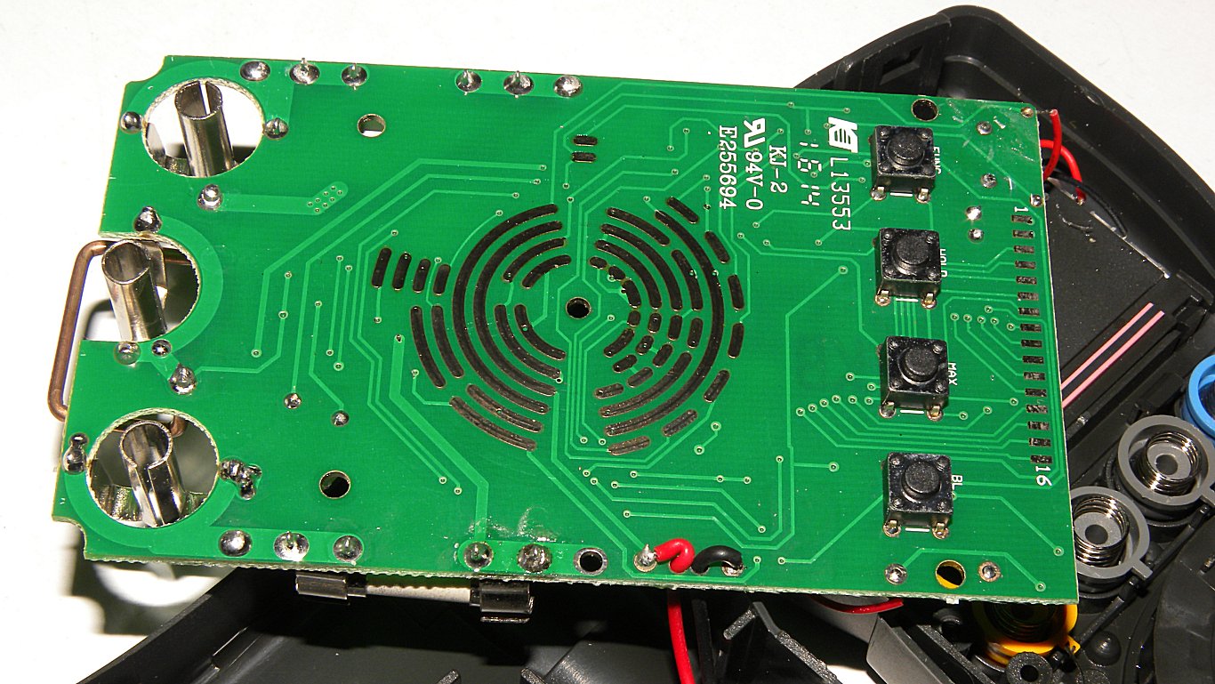

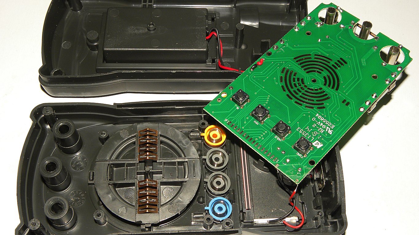

von Toxic (Gast)
Fritz Ganter schrieb:
> Was habt ihr den alle?
> Die Billig-Dinger halten doch eh ein Leben lang!
> Ok, mag sein, dass sie die Lebensspanne mit einem Knall erheblich
> verkürzen, aber sie halten (genau) bis zu deinem Lebensende.

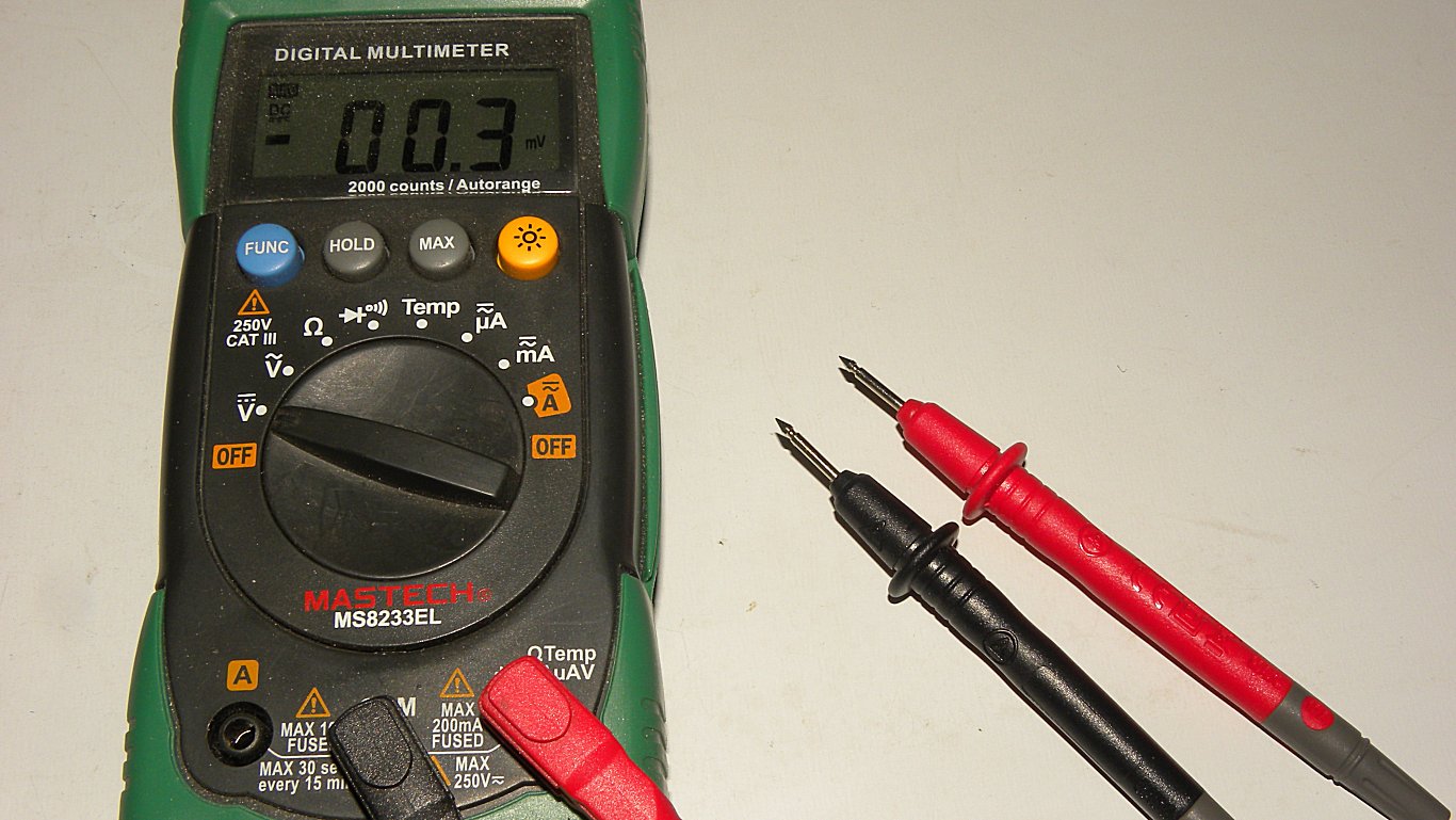

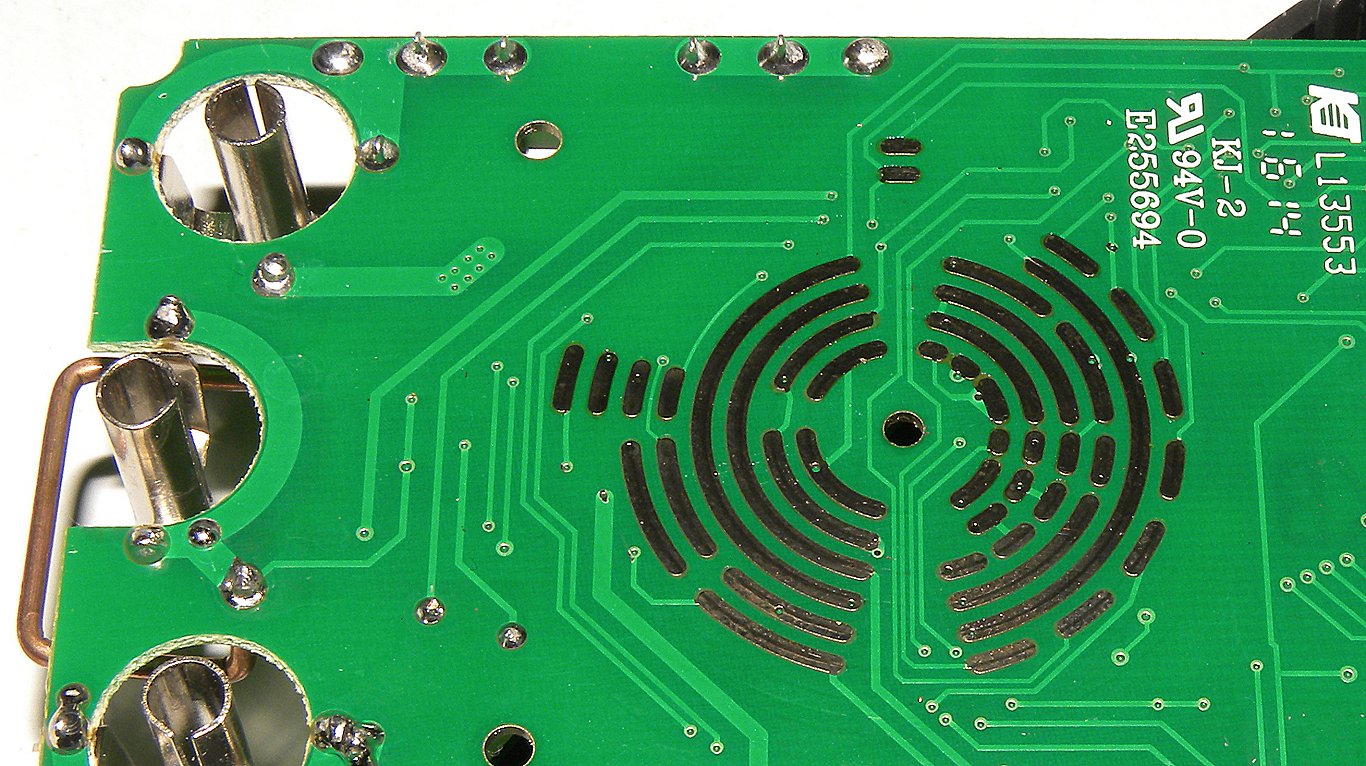

Du hast recht.
Das 15€ MAStech Multimter z.B. ist unter aller Kanone.Die Bilder zeigen
eindrucksvoll, dass man von solchen Dingern die Finger lassen soll -
auch wenn ich es mir wieder kaufen wuerde....

von Toxic (Gast)
brutzler schrieb im Beitrag #4012733:
> Wer erklärt mir bitte anhand der von Toxic geposteten Bildern, was am
> Innenleben des entsprechenden Multimeters so schlimm ist? Ich will nicht
> dumm sterben. Ich kann da trotz ETechnik Studium keine Mängel erkennen.
Du brauchst nicht dumm zu sterben - mein posting war ironisch gemeint.

Multimeter schrieb:
> Der Elektriker wollte auch nicht zurücklaufen um sein Multimeter zu
> holen
Er hätte wohl extra in die Firma fahren müssen, um es zu holen, da
er's nicht mit dabei hatte (er war unerwartet dahin gerufen worden).
Aber liest sich in der Tat gruselig.  Die Sicherung im Mastech-Teil
von „Toxic“ sieht kaum anders aus als die, die da im Bericht erwähnt
worden ist.  Die im UT61 sieht etwas größer aus, aber was als
Bemessungswerte draufsteht, kann man natürlich auf dem Foto nicht
erkennen.

Habe ein UT 61E,vor knapp 3 Jahren bei Pinsonne gekauft, ich wollte
keine chinesische Ausführung. Ergebnis: kein TÜV oder ähnliches Zeichen,
CAT3 1000V und CAT4 600V, innen 2 Sicherungen Keramik in US Größe 6x32
mm.
Scheint mir nicht gelungen zu sein, bei einem "deutschen" Händler das
entsprechende Gerät zu bekommen.

von Andi_73 (Gast)

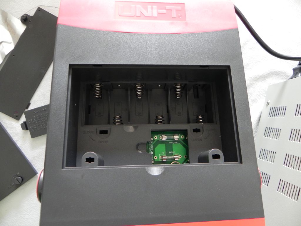

Zurück zum Thema Uni-T.
Es gibt zu dem Thema einen Interesanten Bericht im ELV Journal.
http://www.elv.de/Praxiswissen-Qualit%C3%A4tssicherung-Tischmultimeter-UT803/x.aspx/cid_726/detail_46373
Hier werden die Probleme zum Thema Cat, Sicherungen usw. näher
erläutert.
Es gibt von diesem Tischmultimeter wohl auch verschiedene Versionen
in Sachen Sicherheit.
Das Bild im Dateianhang zeigt eine andere Version mit kleineren
Sicherungen.
Zu finden Internet.
von Igelschnitt (Gast)
Der Bericht ist mit äußerster Vorsicht zu genießen, da ELV das Gerät
auch verkauft. Das ist ein eindeutiger Interessenkonflikt.
> Sicherungen.
Bitte mit http://www.elv.de/journal_pic.aspx?id=887546&size=1
vergleichen.
Wenn ich mir das Platinenlayout ansehe, gewinne ich nicht den Eindruck,
daß das Problem alleine durch Verwendung größerer Sicherungen gelöst
ist. Als --zugegebener-- Laie auf diesem Gebiet würde ich hier als
Mindestleiterbahnabstand den Abstand der Sicherungshalter erwarten.
Zwar sind die Leiterbahnen mit Lötstoplack bedeckt, aber die Lötaugen
für den kleineren Sicherungshalter werden das nicht sein. Und so ist
also der Abstand der Kappen der Sicherung (die für die
Spannungsfestigkeit zuständig sein dürfte) witzlos, wenn metallisch
blanke Teile deutlich näher aneinander geführt werden.
Sieht hier jemand einen Widerspruch?
Entscheidend ist hier, wo beim auslösen der Sicherung der Lichtbogen
entsteht. Der Lichtbogen bleibt bei den grösseren 1000V Sicherungen
im Gehäuse der Sicherung. Die Sicherung kann die freiwerdende Energie
"verbraten".
Bei den kleineren 5 X 20 Glasrohrsicherungen wird der Lichtbogenn
aufgrund
der hohen freiwerdenden Energie auf die Platine übergehen.
Die Luft wird dann leitfähig.

von Harald W. (wilhelms)
UNI_T 61E User schrieb:
> Gibt es irgendwo Bilder einer deutschen 61E-Version, oder besitzt jemand
> eine solche und wäre so nett 1-2 Bilder hochzuladen?
Wie man auf Deinem Foto deutlich erkennen kann, sind die Löcher
für die grösseren Sicherungshalter bereits vorhanden. Du kannst
also die kleinen 5x20 Halter rauslöten/kneifen und dafür die
grösseren Halter einlöten. Du musst Dir dann natürlich auch die
typisch 10€ teuren grossen Sicherungen kaufen.

von UNI_T 61E User (Gast)
Das mit den Sicherungen ist eigentlich das kleinste Problem, solange es
nur die Sicherungen wären/sind die Abweichen werde ich diese demnächst
mal auswechseln.
Aber offensichtlich wäre das mehr.... habe hier zwei weitere Bilder. Ja
der Aufbau unterscheidet sich doch etwas mehr :/.
Zum Vergleich 4x Bilder..., die ersten zwei einer EU/DE-Version, die
letzten zwei meine Asia Version.
Well Done UNI-T. Dafür sollte man diese Firma Boykottieren. Auch wenn
die deutschen Versionen ausreichend für den Europäischen Markt sind. Den
anderen da draußen, mutet man also weniger Sicherheit zu?
Da würde mich interessieren wie sich die chinesischen Flukes von den
US/EU/DE Geräten unterscheiden, ob es da auch solche Sparmaßnahmen gibt.
Aber lesen sollte ein Techniker schon können!
Auf dem einen steht 250Vmax und auf dem anderen 600Vmax.
Beim messen am Netz sollte man auch wissen was man tut, vor allem bei
der Strommessung.
von shok (Gast)

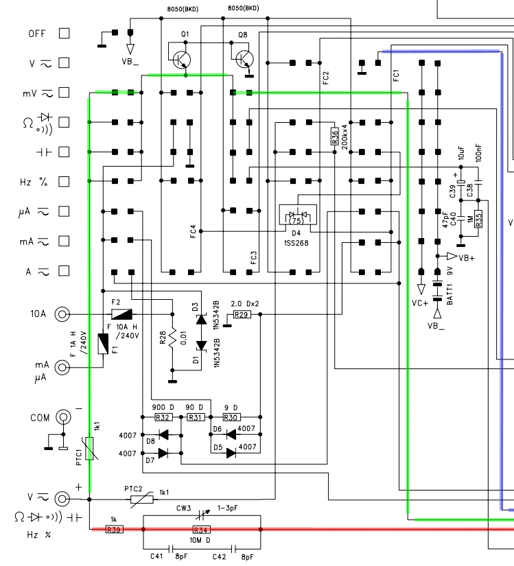

Gerade dafür sind die im UT61E (Asien) verbauten Sicherungen AF63
ausreichend - 6kA@264V AC.
Das Problem dabei ist, dass das zumindest seit der IEC61010-1 (2001,
verbindlich seit 2003) eben nicht mehr zulässig war: Jeder beliebige
Anschluß muß bei jeder beliebigen Schalterstellung die höchste
angegebene Nennspannung ohne Gefährdung des Benutzers aushalten. Bei
einer Generatorleistung 3,6kVA (CATI-II) bzw. 30kVA (CATIII-IV).
Hier sind das nunmal die angeblichen 1000V/CATIII für den
Spannungsmeßbereich. Dass diese Sicherung das problemlos verkraftet,
insbesonders bei DC, ist eher nicht anzunehmen.
Es wird also nicht gleich explodieren, wenn ONU die
Steckdosenstrommessung durchführt, beschädigungsfrei wird es allerdings,
vor allem an der mA-Buchse nicht ablaufen, da D1/D3 durch F1 nicht
geschützt werden können.
Wobei gerade diese 1000V/CATIII bzw. 600V/CATIV Angabe auch nicht
ernstzunehmen ist. Selbst mit evtl. nachgerüsteten Gasableitern
bezweifle ich die Spannungsfestigkeit (1.2/50µs, 8kV, 2Ohm) des
Eingangskreises.
Aber auch hier sehe ich keine unmittelbare Gefährdung des Benutzers wenn
er damit in einem normalen Hausnetz an der Steckdose misst.
Der Hauptkritikpunkt ist daher der, dass die Angaben auf dem Gerät nicht
den Normen entsprachen und, wenn man unbesehen darauf vertraut, dadurch
Unfälle vorkommen können.
p.s. Ich habe mir trotzdem (die Kritikpunkte sind ja schon lange
bekannt) eines zugelegt, weil sie für meine Anwendungen nicht relevant
sind.
Ja, aber mit umgekehrten CAT Spezifikationen. Die schlechter
abgesicherte asiatische Version mit besseren CAT-Werten ... Die
unmittelbare Schlussfolgerung für jemanden der lesen kann ist, dass das
eine Sauerei ersten Ranges ist.
Andere Firmen, auch Markenfirmen machen Fehler, aber das da in den
Bildern ist Vorsatz, das passiert nicht von alleine oder versehentlich.
Daher ist die Frage auch berechtigt, ob es nicht vielleicht irgendwo
doch solche Multimeter mit TÜV und GS Zeichen gibt in denen aber die
asiatische Variante steckt.
