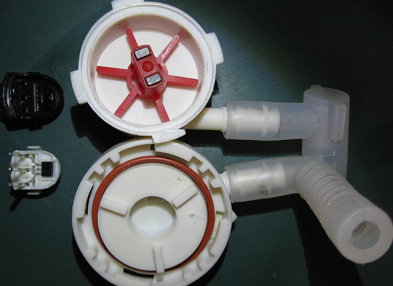

Guten Tag, wie funktioniert diese Kreiselpumpe mit Magnetkupplung aus einer Kaffeemaschine? Da ist der Rotor mit 2 Dauermagneten und noch ein Teil, mit diesem Transistor ähnlichem Bauteil. Das wird von außen (hinten, nicht auf dem Bild) aufgesteckt und somit befindet sich dieses Bauteil fast in der Mitte. Die drei Anschlüsse sind so gekennzeichnet #, T(auf dem Kopf GND), + Wären es Elektromagneten müsste ich einen Durchgang haben, ich hab aber nur zwischen # und T 3,3MOhm. Also müsste dieses Bauteil magnetisch und dann nicht magnetisch werden. Wie nennt sich dieses Bauteil, wie funktioniert es? Die Dauermagneten sind nicht besonders stark, nicht mal Neodym. Vermutlich eine sehr schwache Pumpe um das heiße Wasser zu pumpen. Ich hab die Pumpe geschenkt bekommen, weiß also nicht wie sie sich im Betrieb verhält und wo sie im Gerät angebracht war.
Das ist keine Pumpe, sondern ein Durchflusssensor (Flowmeter). Das fließende Wasser treibt das Rad an, wodurch die Magneten an dem Hallsensor (das schwarze Bauteil) Impulse erzeugen, deren Häufigkeit proportional zum Durchfluss ist.

Die Pumpe selber ist in 95% der Fälle eine Schwingkolbenpumpe mit einer dicken Spule um den Pumpenkörper: http://www.ebay.ca/itm/Elektropumpe-Wasserpumpe-Pumpe-Ulka-EX5-230V-Universal-fur-Kaffeeautomat-Saeco-/171676290249 Dadrin wird mittels des wechselnden Magnetfeldes ein kleiner Kolben hin und her bewegt. Lustigerweise war der Durchflusssensor an meiner Moreno gestern ausgebaut, weil er verstopft war. Meiner hat nur einen Magneten für den Hallsensor. Mit deinem Sensor würden also meine Kaffeetassen nur halb so voll :-)

Gaßtgeber schrieb: > wie funktioniert diese Kreiselpumpe mit Magnetkupplung aus > einer Kaffeemaschine Das ist ein 1-poliger BLDC bürstenloser Gleichstrommotor. Bei dem ist nicht definiert, wie rum er anläuft, daher ist der Propeller ohne eine bestimmte Drehrichtung gebaut. Damit er überhaupt anläuft, ist der Rotor locker eingelegt, damit er sich wenigstens schüttelt. Solche Pumpen findet man auch als Laugenpumpe in modernen Waschmaschinen. Das elektronische Bauteil ist ein Hallsensor, der muss wieder dort montiert werden wo er war damit der die Orientierung der Magneten messen kann. Er steuert aber nicht direkt die Spule des Motors, sondern da muss eine Platine dazwischen gewesen sein, die sein Signal verstärkt. Zumindest bei Waschmaschinen ist die Ansteuerung sogar so kompliziert, daß die Elektronik die Drehzahl und Belastung der Pumpe mitmisst, um feststellen zu können, ob sie noch Wasser transportiert.

MaWin schrieb: > http://repdata.eu.dedi359.your-server.de/wbb2/inde... Synchronmotor, 2-polig. Kein BLDC.
Michael Bertrandt schrieb: > Das ist ein 1-poliger BLDC bürstenloser Gleichstrommotor. Michael Bertrandt schrieb: > Er steuert aber nicht direkt die Spule des Motors, sondern da muss eine > Platine dazwischen gewesen sein, die sein Signal verstärkt. Zumindest Ich sehe keine Spule, ausserdem wird das minikleine Fluegelrad in Zusammenarbeit mit den minikleinen Magneten kaum in der Lage sein, Wasser zu befoerdern. Ich bin fuer die Deutung Durchflusssensor. wendelsberg
wendelsberg schrieb: > Ich bin fuer die Deutung Durchflusssensor. Natürlich ist das der Durchflussmesser. Wie soll auch der kleine Dreibeiner ein Magnetfeld erzeugen, welches die winzigen Magnete bewegt. Wenn der TE den Weg des Wasser verfolgt, wird er auch sehen, das es vom Vorratsbehälter in den Durchflussmesser geht und dann in die Schwingkolben Pumpe. Auch das Fehlen jeglicher Erregerspulen sollte die Motortheorie zum Platzen bringen.

Matthias Sch. schrieb: > Wenn der TE den Weg des Wasser verfolgt, wird er auch sehen, das > es vom Vorratsbehälter in den Durchflussmesser geht und dann in die > Schwingkolben Pumpe. Kann er nicht: Gaßtgeber schrieb: > Ich > hab die Pumpe geschenkt bekommen, weiß also nicht wie sie sich im > Betrieb verhält und wo sie im Gerät angebracht war. wendelsberg
