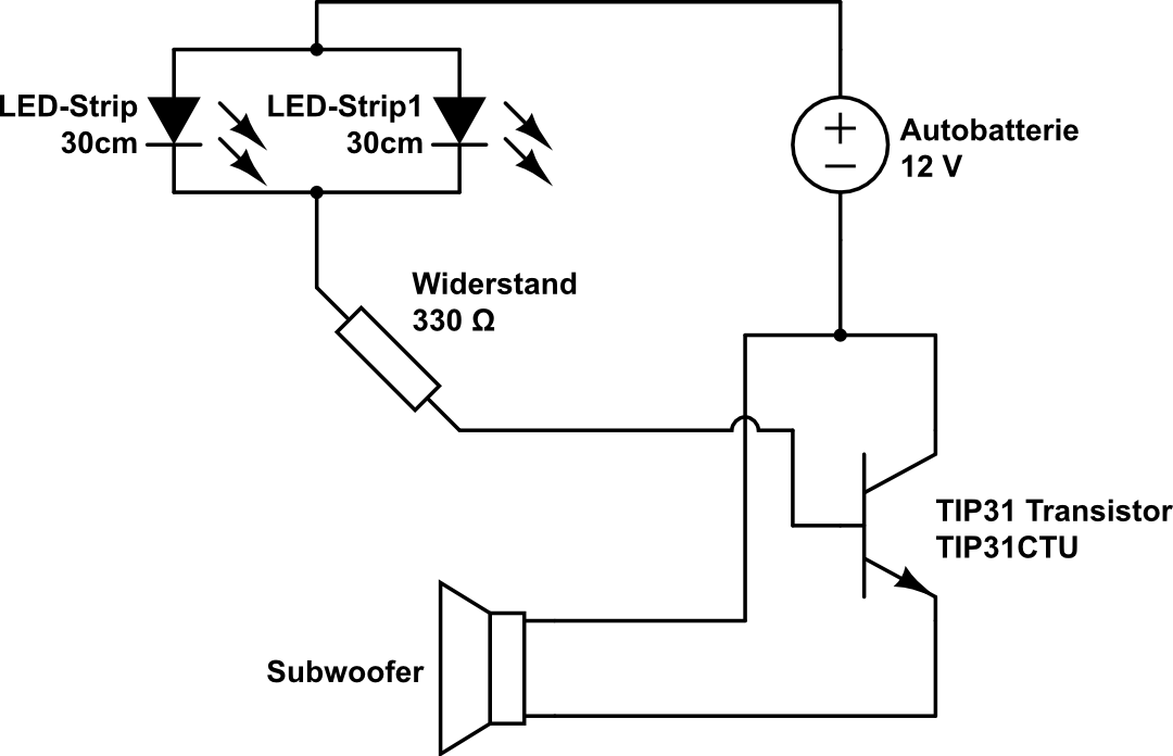

Hallo, ich habe mich hier Angemeldet da ich nun vor einem Problem stehe, das mich verzweifeln lässt... Und zwar habe ich eine "Aktive Musik Beleuchtung" gebaut jedoch wird der Transistor so heiß das es die von mir kunstvolle Versiegelung (Heißkleber) zum schmelzen bringt.Ich denk ein kühler am Transistor wird mir da auch nicht weiterhelfen, da es meiner Meinung nach zu heiß wird.Ich habe schon nachgeschaut und ein Kurzschluss kann ich ausschließen.Im Internet habe ich auch noch nachgeschaut bin aber nicht grade schlauer geworden. Als Vorlage habe ich dieses Video genutzt: https://www.youtube.com/watch?v=pP-UEU9BxFE Dazu habe ich folgende Schaltung erstellt(Ich hoffe sie ist richtig,da ich leider nicht so viel mit der Materie zu tun habe...was schade ist denn ich mache das gerne;) Achso da fällt mir grade noch ein ... Je lauter ich die Musik mache desto schneller wird der Transistor heiß und ab einer bestimmten Lautstärke geht meine Anlage aus sowie die LED´s. Komponenten sind : Transistor TIP31C 2x 30CM LED Strip 1x 330Ohm Widerstand 12V Batterie
Wieso den Led . Strip auf die Basis schalten? Murks! Klar wirds da warm... Mani
Schaltplan ist das keiner! Woher die Musiksteuerung oder was heißt "Aktive Musik Beleuchtung"??? Bitte genauere Angaben... Mani
Mani W. schrieb: > Schaltplan ist das keiner! Ich habe nur die Version des Videos dargestellt ... wie gesagt ich habe davon nicht so viel Ahnung und klappen tuts ja ... ;) nur net gescheit. Mani W. schrieb: > Woher die Musiksteuerung oder was heißt "Aktive Musik Beleuchtung"??? > > Bitte genauere Angaben... ich will das die LED´s passend zum Beat blinken.

@Artur A: Der Schaltplan kann nicht mit deinem Aufbau übereinstimmen. Da ist nirgends ein Anschluß für Musik. Wenn dir geholfen werden soll, dann zeichne bitte den Aufbau korrekt nach.
Abgesehen vom falschen Forum gibt es da einige Fehler. Ausserdem solltest du sehr vorsichtig sein, wenn du sowas z.B. an einen Autobooster anschliesst, denn dort liegt auf dem Minus-Anschluss der Lautsprecher oft gar kein Minus, sondern die andere Hälfte der Brückenendstufe. In deiner Zeichnung hast du alle Anschlüsse des Transistors verdreht. Der Anschluss mit dem Pfeil heisst Emitter und kommt an Minus der Batterie. Der Anschluss darüber heisst Kollektor und kommt über den 330 Ohm Vorwiderstand an die LEDs. Zum Schluss brauchst du mindestens noch einen Widerstand mit 2,2k - 10k Ohm. Dieser kommt an den Plus-Anschluss des Lautsprechers und mit der anderen Seite an die Basis des Transistors: -------o Basis |/ Kollektor o--------| |> Emitter \ ------o Die Pinbelegung variiert deutlich von Transistor zu Transistor. Du musst also in einem Datenblatt die richtige Belegung für deinen Transistor rausfinden.

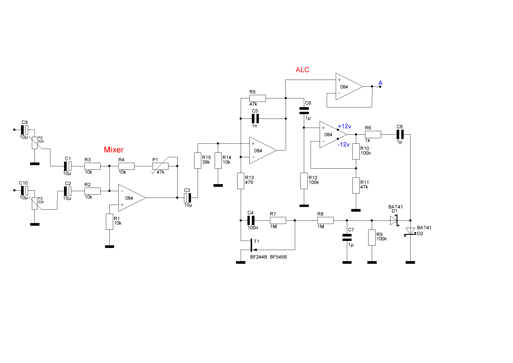

Artur A. schrieb: > ich will das die LED´s passend zum Beat blinken. hier schon mal n vorschlag für die eingangsstufe. der mixer mischt beide stereokanäle zu mono. danach folgt der alc zum ausgleichen von lautstärkeunterschieden. der einsverstärker am ausgang steuert dann das filter niederohmig an. filter, trigger und schaltstufen folgen dann noch. und ein netzteil natürlich.

Artur A. schrieb: > da ich aber > keine Lust auf eine Schaltung habe, die mit Geräuschen arbeitet will ich > diese nicht bauen. ja und? dann klemm das mit nem y kabel en den line in der sub endstufe an. der obrige schaltplan ist dafür gemacht. nur noch das bassfilter und die schaltstufen dazu und schon hast ne lichtorgel welche dir die bässe anzeigt. das filter legst für die frequenz aus die auch dein sub wiedergeben soll. 100 ... 200 hz grob gepeilt. die schaltstufe besteht aus dem schmittrigger mit einstellbarer hysterese und dem ausgangstreiber für deine led´s. bei mir wird nur eine led getrieben und die sitzt in einem ssr das dann r80 lampen schaltet.
