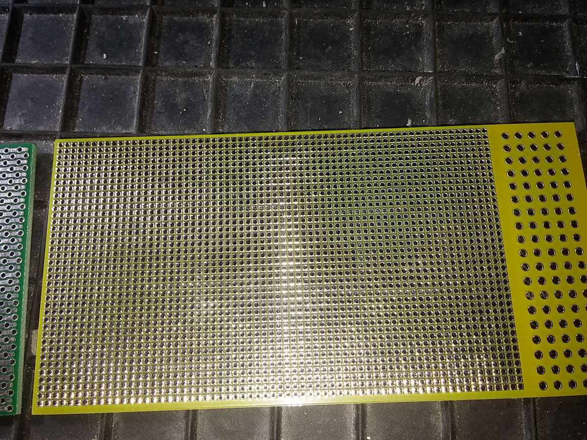

Lochrasterfan schrieb: > @foldi > Deine Streifenrasteplatinen interessieren mich. > Willst du nicht ein Bild deiner Platinen einstellen? Die dunkelgrüne ist Lochstreifenraster, beidseitig und durchkontaktiert. Die hellere ist auch beidseitig, aber keine Streifen.
Interessant Foldi. Mit guter Planung lässt sich da sicher eine hohe Bauteildichte erzielen und auch wohl auch recht gute HF Eigenschaften erreichen!? Aber ich bezweifele das Lochmaster da groß hilft, das kann doch sicher nicht beidseitig arbeiten? Woher beziehst Du die Platinen und wie hoch ist deren Anschaffungswiderstand;-)?
Sigi Selm schrieb: > Was sind THT Bauteile? Bedrahtete Bauelemente, also keine SMDs. Abkürzung für Through Hole Technology.

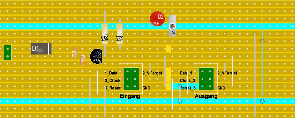

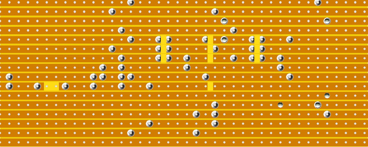

Sigi Selm schrieb: > Woher beziehst Du die Platinen und wie hoch ist deren > Anschaffungswiderstand;-)? Hier aus dem Forum. Die Idee stammt wohl von mir, aber Daniel Wolff hat sie gemacht (machen lassen). Schreib ihn mal an. Sigi Selm schrieb: > Aber ich bezweifele das Lochmaster da groß hilft, das kann doch sicher > nicht beidseitig arbeiten? Doch kann es, siehe Bilder. Trotzdem benutze ich das kaum, da ich die meisten Sachen nach dem Schaltplan und aus dem Kopf mache. Nicht immer die beste Idee, da man sich so doch immer wieder in das Layout rein denken muss.
