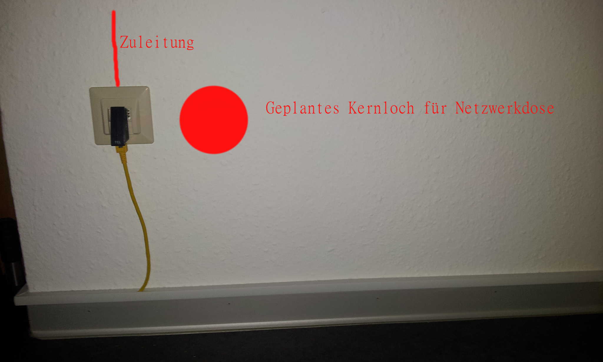

Hallo, ich würde gerne in meiner angemieteten Wohnung eine Netzwerkdose setzen. Die Zuleitung kommt von hinten. (Hinter der Wand ist die Speiß) Denkt ihr ich kann da Bohren? Wie könnte denn das Telefonkabel des Mieters ober mir verlegt sein? Geht das auch durch diese Wand oder eher nicht? Danke für euere Tipps
Dose losschrauben und schauen in welche Richtung das Kabel weg geht. Bei dem Abstand wohl das einfachste. Ansonsten loskloppen und schauen ob da was liegt.
Matthias T. schrieb: > Dose losschrauben und schauen in welche Richtung das Kabel weg > geht. Naja das Kabel kommt von oben - das ist ja im Bild so eingezeichet. Die Frage ist nur, kann es sein dass da andere Kabel kommen? Z.B. ein Telefonkabel der Mieter über mir...

Olando schrieb: > Die Frage ist nur, kann es sein dass da andere Kabel kommen? Möglich ist alles. Zwar widerspräche das irgendwelchen Verlegevorschriften, aber welcher Hobbyhandwerker hält sich schon an die? Besorg Dir einen Metall-/Leitungsdetektor, bevor Du Deine Bohrung machst. Du weißt, daß UP-Netzwerkdosen eher nicht in die üblichen UP-Dosen passen? Was möchtest Du da anschließen? Geht es Dir nur darum, den (DSL-) Anschluss aus der TAE-Dose auf die andere Seite der Wand zu bekommen?

Rufus Τ. Firefly schrieb: > Besorg Dir einen Metall-/Leitungsdetektor, bevor Du Deine Bohrung > machst. Was ist denn etwas gutes? Mein 10 Euro Baumarktteil zeigt nichts an - nur traue ich dem schon lange nicht mehr...

Ich würde weiter nach links gehen so daß Du einen 2-er-Rahmen für beide Dosen nehmen kannst (natürlich vom selben Hersteller wie die anderen Dosen und Schalter in diesem Raum), sieht hübscher aus und nicht so nachträglich lieblos drangeklatscht.
Olando schrieb: > Mein 10 Euro Baumarktteil zeigt nichts an - nur traue ich dem schon > lange nicht mehr... Dann gehe damit zu irgendeiner Dose und prüfe, ob du das zu ihr führende Kabel ausreichend sicher identifizieren kannst. Und dann machst du den Test nochmal für ein nicht an 230V hängendes Kabel/Rohr - so schwierig ist das doch nicht.

Gestern hab ich mich getraut und hab einfach mal losgebohrt. Scheiße! DA war irgend ne Leitung. Sieht aus wie irgend eine Daten/Kommunikationsleitung. ca. 20 Dünne Adern sind ab. Mein Telefon/Türsprechanlage geht noch - für mich also nicht weiter von belang. Kann mir jemand sagen was das gewesen sein könnte? Was soll ich jetzt machen? Zahlt das ne Versicherung?
Altbau? Kann sein das früher der Telefonanschluss über Masten in's Haus oben rein kam. Vielleicht hast Du Glück und es wird nicht mehr verwendet.
Oliver schrieb: > Altbau? > Kann sein das früher der Telefonanschluss über Masten in's Haus oben > rein kam. > Vielleicht hast Du Glück und es wird nicht mehr verwendet. 1994
Tja, dann Kabel freistemmen und alle Adern flicken. Macht Spasss.
Auch Leitungssucher können lügen. Olando schrieb: > Was soll ich jetzt machen? Im Notfall Schrumpfschlauch od. 2 Dosen setzen und ein Stück dazwischen ergänzen? FALLs das Kabel noch gebraucht wird. Gibt es außer Telekom noch andere Geräte im Haus wie Klingel, Haustelefon, Türsprecheinrichtung, NSA?

Gibt es eigentlich einen besonderen Grund warum man da gleich mit einer Bohrkrone loslegt und nicht einfach erstmal den Putz vorsichtig mit einem kleinen Meisel vorsichtig von den Steinen klopft? Da hätte man mögliche Leitungen gleich gesehen. Solche Datenkabel können zur Sprechanlage gehören. Wie viel Parteien wohnen denn in dem Haus?
oszi40 schrieb: > Auch Leitungssucher können lügen. Deshalb testet man ihn auch vorher an einer Stelle, wo man genau weiss, das dort ein Kabel liegt. Zumindest Unterputzleitungen im Bereich weniger cm werden auch von Billigleitungssuchern erkannt.
>> Auch Leitungssucher können lügen. Harald W. schrieb: > Deshalb testet man ihn auch vorher an einer Stelle, wo man genau > weiss, das dort ein Kabel liegt. Genau! Da kann man dann dort das Kabel zerstören, wenn es nicht so wichtig ist, wie das an der anderen Stelle. MfG Paul
Sry aber wenn wir in der Firma an so einer Stelle ne Dose ergänzen dann garantiert nicht mit ner Bohrkrone... Mitm messer Tapete freischneiden und mit dem Meißel freiklopfen... Dann ballerste auch kein Kabel durch dauert zwar etwas länger aber nen 20DA zu Flicken dafür 5 mal solang
