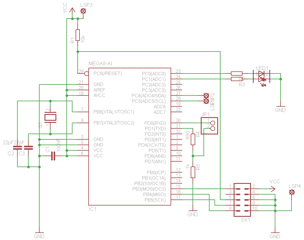

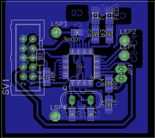

Hallo, ich habe mir gerade eine Platine erstellt um den Atmega8L in SMD Bauform mit ISP zu testen. Leider erhöhte sich nach Anlegen der Betriebsspannung von 3,3 V der Strom in etwa 5-10 Sekunden von 0 auf etwa 50 mA (Strombegrenzung). Leider passiert mir dies bei Ähnlichem Design nicht zum ersten mal. Könnte sich jemand den Schaltplan und das Board ansehen und mir sagen ob ich dort bereits einen Fehler gemacht habe ? Viele Grüße Tex PS: Die Sparsamkeit was die Anzahl der Stütz-Kondensatoren angeht und dass es auch 6-polige ISP-Stecker gibt, ist mir bewusst, doch wo ist der entscheidene Fehler ?

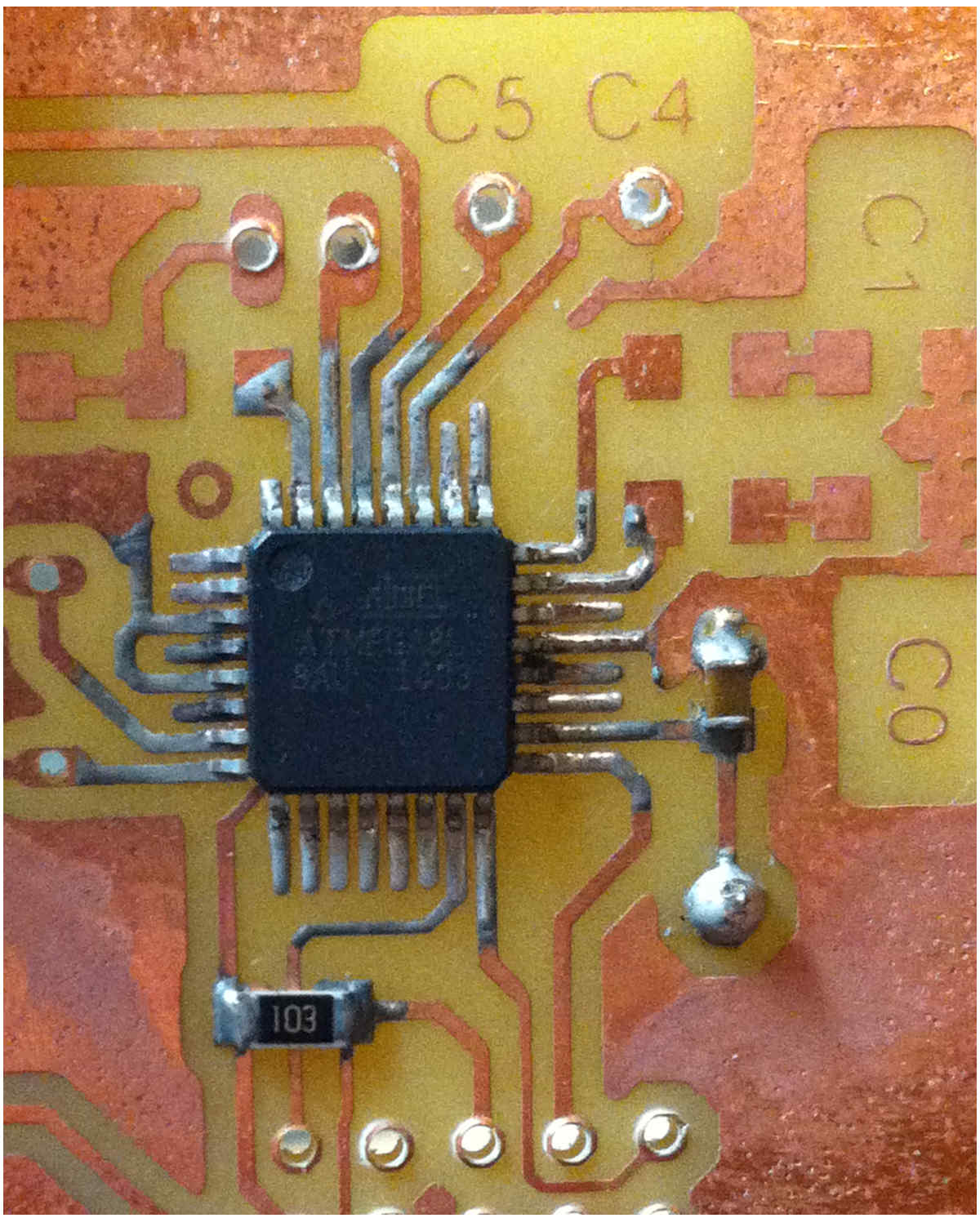

Floppy schrieb: > ARef darfst nicht anschliesen! Solange man den richtig programmiert, macht das nichts. Bei einem fabrikneuen ATMEGA ist AREF ein Eingang. Ich würde auf eine Lötbrücke tippen. Bei den eng gezeichneten Leitungen...
Naja, der minimale Abstand ist ja im Prinzip durch die TQFP32-Bauform gegeben.. :/ Sonst scheint die Schaltung und das Board in Ordnung zu sein ? LG Tex
Ja. Ohne Anschlüsse und unprogrammiert kann ich mir die mehr als 50 mA nicht erklären. Programmiert könnte, wie erwähnt, Aref Ärger machen, oder auch die unbekannten R2 und R3. Etwas angeschlossen, SV1 z.B., könnte dann alles Mögliche sein. Wenig, aber mehr weiß ich leider nicht.
Ich habe ihn ohne ISP, nur über LSP3,4 mit Spannung/Strom versorgt. Es handelte sich um einen neuen Chip. Leider konnte ich auch mit 15-facher Vergrößerung keine Lötbrücken erkennen, aber wenn ihr keinen Fehler auf den Bildern erkennt, muss es wohl an der Platine liegen :( LG Tex
Tex schrieb: > Leider konnte ich auch mit 15-facher Vergrößerung keine Lötbrücken > erkennen, aber wenn ihr keinen Fehler auf den Bildern erkennt, muss es > wohl an der Platine liegen :( Dann nimmt man Multimeter/Durchgangsprüfer und klingelt die Platine einfach mal durch.
Es gibt dort keine Verbindungen zwischen den Pins des Atmega. Da ich das sowohl gemessen, als auch relativ gut optisch erkennen konnte (unter dem IC ist's damit natürlich etwas schwierig..) bin ich leider ziemlich ratlos. Viele Grüße Tex
Blöde Fragen - aber alles schon passiert: -bist du dir sicher, dass du das Layout richtig herum ausgedruckt/belichtet hast? Netterweise hast du ja ein Buchstaben drauf, die müssen lesbar sein, wenn du auf die Kupferseite schaust -bist du dir sicher, dass der ATMega nicht verdreht aufgelötet ist?
Ich hatte mir auf dem Board in Eagle einen Kreis gemacht zur Ausrichtung, so habe ich ihn dann auch aufgelötet (siehe Anhang). Das was auf der rechten Seite stark nach Lötfehler aussieht, ist ein schwarzer Bereich, welcher erst nach der Inbetriebnahme entstanden ist (kein gutes Zeichen..). LG Tex
Tex schrieb: > Ich hatte mir auf dem Board in Eagle einen Kreis gemacht zur > Ausrichtung, so habe ich ihn dann auch aufgelötet (siehe Anhang). > > Das was auf der rechten Seite stark nach Lötfehler aussieht, ist ein > schwarzer Bereich Vllt. was es das auch, versuch es mal mit einem Messer o.Ä. wegzukratzen.
Tex schrieb: > Das was auf der rechten Seite stark nach Lötfehler aussieht, ist ein > schwarzer Bereich, welcher erst nach der Inbetriebnahme entstanden ist > (kein gutes Zeichen..). Sollte aber auch nichts aus machen. Denn der eine Pin ist AREF und der andere GND. Selbst wenn da ein Schluss bestehen würde, solange du den ADC nicht in Betrieb nimmst UND eine interne Referenzspannung auswählst, passiert da erst mal gar nichts.
Vorher war zwischen den Beinchen nichts (habe ich ja auch gemessen). Es hat sich beim Einschalten dort etwas "Ruß" gebildet, ähnliche Phänomene hatte ich leider bei anderen Testplatinen dieser Art auch schon, weshalb ich eher einen systematischen Fehler vermute. Dieses Zeug hat sich übrigens auch auf der linken Seite auf Höhe der VCC und GND Pins gebildet. Gruß TEX
Karl Heinz schrieb: > Selbst wenn da ein > Schluss bestehen würde, solange du den ADC nicht in Betrieb nimmst UND > eine interne Referenzspannung auswählst, passiert da erst mal gar > nichts. Außerdem hätte ich einen direkten Kurzschluss ja am Netzteil gesehen, welches sofort in die Strombegrenzung gegangen wäre.. Bei vorangegangenen Tests gab es auch immer deutliche Probleme auf Höhe der Pins 3,4,5,6 (GND und VCC). Teilweise kleine Blitze o.Ä.. Es endete bis jetzt auf jeden Fall immer mit einem defekten Atmega. Das kann doch eigentlich nicht so schwer sein :/ LG Tex

Tex schrieb: > Leider erhöhte sich nach Anlegen der Betriebsspannung von 3,3 V der > Strom in etwa 5-10 Sekunden von 0 auf etwa 50 mA (Strombegrenzung). Wieso hast Du am TX einen Spannungsteiler dran? Hast Du evtl. eine Software schon ausgespielt, die nach 5-10 Sekunden die beiden LED's an PC0 und PC1 einschaltet? Was für einen Vorwiderstand hast Du an den LED's dran?
Ralph S. schrieb: > Mit welchem Netzteil betreibst du das Teil ? Mit einem Labornetzteil. Die Ausgangsspannung ist ziemlich stabil. Pete K. schrieb: > Stammen die ATMega aus einer vertrauenwürdigen Quelle? Möglicherweise > hast Du Fakes erwischt. Nicht unbedingt; Chinaware. Bei vorangegangenen Tests habe ich aber (mit etwas anderem Layout) einen Atmega88 benutzt, jetzt einen Atmega8. Die wurden in einem Abstand von etwa einem halben Jahr von zwei verschiedenen Händlern bezogen. Wenn nicht 70% der China-Importe "Fakes" sind und sofort anfangen zu rauchen, halte ich es für unwahrscheinlich, dass es daran liegt. Bülent C. schrieb: > Wieso hast Du am TX einen Spannungsteiler dran? Der UART-Partner kann nur 3,3 V ab. Eine Software war nicht drauf (dazu kam ich ja leider gar nicht. LEDs und Vorwidestände waren noch gar nicht verlötet. Viele Grüße Tex
Tex schrieb: > Bülent C. schrieb: >> Wieso hast Du am TX einen Spannungsteiler dran? > > Der UART-Partner kann nur 3,3 V ab. > > Eine Software war nicht drauf (dazu kam ich ja leider gar nicht. LEDs > und Vorwidestände waren noch gar nicht verlötet. Das macht doch keinen Sinn, wenn Du den ATmega8L mit 3V3 versorgst. Tex schrieb: > Leider erhöhte sich nach Anlegen der Betriebsspannung von 3,3 V der > Strom in etwa 5-10 Sekunden von 0 auf etwa 50 mA (Strombegrenzung).

Bülent C. schrieb: > Das macht doch keinen Sinn, wenn Du den ATmega8L mit 3V3 versorgst. Das stimmt. Die 3,3 V habe ich auch nur Testweise benutzt. Nur mit 3,3V und ohne Spannungsteiler war mir das Ganze etwas zu unsicher, denn ich wollte ja noch eine ISP-Schnittstelle einbauen. Wenn ich meinen IS-Programmer (5V) dann anschließe wäre mein 3,3V Modul vermutlich kaputt gegangen. Daher -> 5V mit Spannungsteiler an TxD. S. Landolt schrieb: > Diesem würde nun erstmal nicht mehr trauen und eine Z-Diode mit 5.6 V > parallel schalten. Ja schon richtig, aber ich habe die Spannung überprüft und das kann denke ich nicht der Grund für den Fehler sein. Gruß Tex
