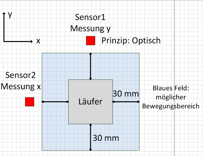

Hallo Leute, ich habe meine Problematik mal im Bild beschrieben: Ich habe einen Läufer, der bewegt sich +/- 30 mm jeweils nach x und y. Die Bewegung kommt mittels Luftkissen und Asynchronmotor zustande. Soweit so gut. Nun aber möchte ich die Bewegung messen, mit einem Weg oder Abstandssensor, und das nur optisch. Alternativ käme Kamera in Frage, jetzt aber meine Frage: Wenn ich bei einigen Sensorenhersteller anrufe, verlangen die für Sensoren in diesem Messbereich mit einer Auflösung kleiner 500µm zwischen 750 - 1200 Euro. Gibt es günstigere Alternativen ? Für jeden heißen Tipp bin ich dankbar.

Also sehr abstrakt das ganze. Wenn Du optisch messen willst, dann benötigst Du ja einen Bezugspunkt zum Messen. Also z.B. Linien auf dem Boden, die man zählen kann, etc. Ansonsten wie beim Tacho, die Umdrehungen Deines Antriebs in Wegstrecke umwandeln. Auch ein Abstandssensor braucht ja ein Gegenstück, gegen das gemessen wird. Ähh, bist Du sicher, dass Du kleiner 500µm messen willst?

Pete K. schrieb: > Wenn Du optisch messen willst, dann benötigst Du ja einen Bezugspunkt > zum Messen. Also z.B. Linien auf dem Boden, die man zählen kann, etc. ?? Triangulationssensor zB kommt ohne sowas aus

Pete K. schrieb: > Ähh, bist Du sicher, dass Du kleiner 500µm messen willst? Das ist nur ein halber Millimeter - bei 30mm Verfahrweg also gerade mal 1/60 der Gesamtstrecke.

Am einfachsten wird es mit einer Kamera gehen, die mittig senkrecht über der Fläche befestigt wird. Du hast die Größe des Läufers nicht angegeben, aber wenn Deine Zeichnung einigermaßen maßstabsgetreu ist, dann dürfte die Fläche ja so ungefähr 100x100mm groß sein. Bei einer Auflösung von 500µm reichen dann ja für den Bildsensor 200 Pixel in jeder Richtung, das macht jede billige Kamera mit. Du mußt nur für einen guten Kontrast zwischen Läufer und Fläche sorgen, dann kannst Du über Pixelzählerei die Position des Läufers ermitteln. Ein Programm dafür mußt Du natürlich auch erstellen. Du kannst Dir natürlich auch eine fertige Lösung mit Bildverarbeitung kaufen, z.B. bei National Instruments, aber die wirst Du wahrscheinlich nicht unter 10000€ bekommen.

Es gibt von der Firma Sharp Infrarotdistanzsensoren mit einem Messbereich von einigen mm. Diese müssten auch kostengünstig sein. Allerdings denke ich, dass diese zu ungenau sind. Leander

gefunden: GP2Y0AH01K0F Messbereich: 4,5 - 6 mm Auflösung: 0,1 mm Der Sensor könnte etwas außerhalb montiert werden, um die untere Messbereichsgrenze (4,5mm) auszuschließen. Leander

Leander B. schrieb: > Messbereich: 4,5 - 6 mm Das beißt sich aber mit den +-30mm Verfahrweg in beide Richtungen.

Sensor schrieb: > Das beißt sich aber mit den +-30mm Verfahrweg in beide Richtungen. Hab mir das Bild gerade nochmal angeschaut, hatte da was falsch Verstanden.

Leander B. schrieb: > GP2Y0AH01K0F Danke, leider etwas zu klein der Messbereich.... Sensor schrieb: > Am einfachsten wird es mit einer Kamera gehen, die mittig > senkrecht über > der Fläche befestigt wird. Du hast die Größe des Läufers nicht > angegeben, aber wenn Deine Zeichnung einigermaßen maßstabsgetreu ist, > dann dürfte die Fläche ja so ungefähr 100x100mm groß sein. Bei einer > Auflösung von 500µm reichen dann ja für den Bildsensor 200 Pixel in > jeder Richtung, das macht jede billige Kamera mit. > Du mußt nur für einen guten Kontrast zwischen Läufer und Fläche sorgen, > dann kannst Du über Pixelzählerei die Position des Läufers ermitteln. > Ein Programm dafür mußt Du natürlich auch erstellen. > Du kannst Dir natürlich auch eine fertige Lösung mit Bildverarbeitung > kaufen, z.B. bei National Instruments, aber die wirst Du wahrscheinlich > nicht unter 10000€ bekommen. Die Fläche ist 150 x 150 mm , allerdings bin ich net so der Cam-Experte. Gibts vll. ein konkretes Beispiel, wo sowas schon mal gemacht worden ist ? Weiterhin würde ich aber gerne eig. den Sensor oder die Kamera seitlich anbringen, da der Läufer frei zugänglich sein sollte...

Hallo, wenn man die Sache optisch im Griff hat, also z.B. eine scharfe Schwarz-Weiss-Kante abbilden kann, dann kämen Sensoren aus einem Faxgerät oder Scanner in Frage, die sind ausserordentlich billig. Georg

Man könnte auch ein optisches Poti im Zusammenspiel mit einem Laser nehmen, wenn man einen Reflektor hat. Die Dinger werden PSD abgekürzt. Das Dokument zeigt wie es funktioniert: (Seite 18 laut Inhaltsverzeichnis bzw. 34 laut pdf-Viewer) http://www.diva-portal.org/smash/get/diva2:1939/FULLTEXT01.pdf

Als billige Idee, aber mit etwas mehr Eigenleistung: Unter deinen Läufer einen Sensor von einer optischen Maus als Kammera. Den Tisch mit einem geeignetem Rastermuster füllen. 0,5mm Schafft der Drucker ;) Ergebnis könnte ein hochauflösender Absolutsensor sein.....

Das beste was Du im Moment da bekommen wirst, ist vermutlich das hier: http://hackaday.com/2015/02/18/new-part-day-time-of-flight-sensors/ 2 mm noise, aber mit Oversampling und Offsetkorrektur könnte das durchaus funktionieren.

Leute, ok, wie schauts aus mit einem Messbereich zw. 2 und 50 mm und einer Auflösung 1mm ?

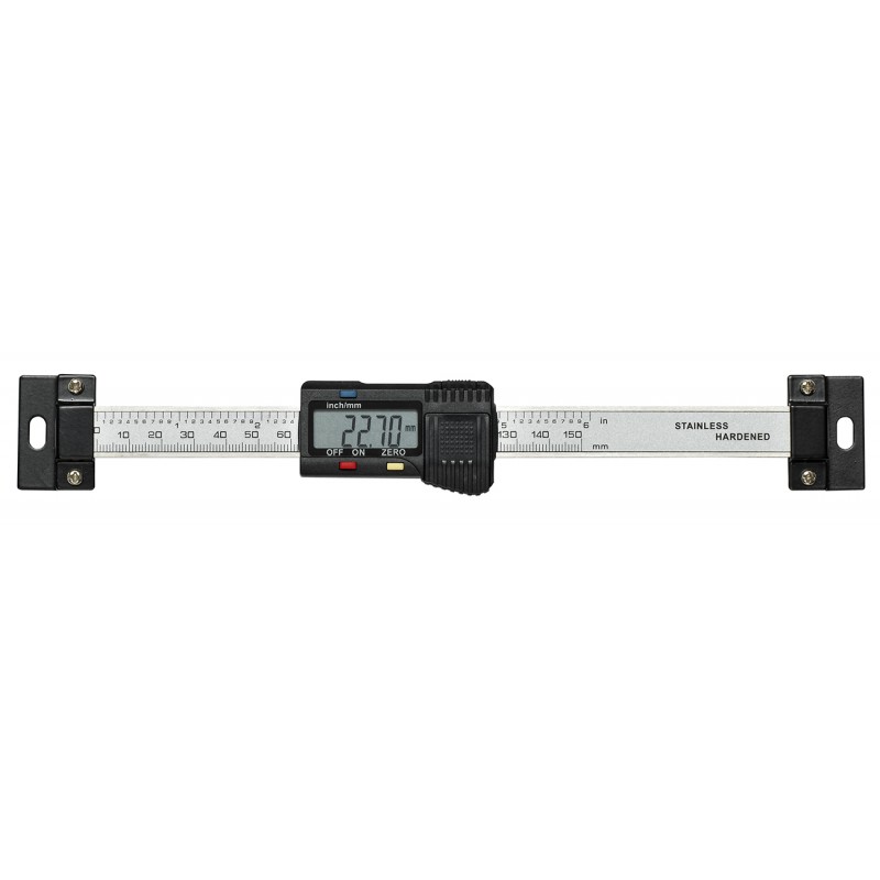

Patrick schrieb: > Nun aber möchte ich die Bewegung messen, mit einem Weg oder > Abstandssensor, und das nur optisch. Warum eigentlich nur optisch? Für Fräsbänke gibt es enstprechende digitale Skalen, die weit über die Anforderung hinausgehen. Die funktionieren ähnlich wie digitale Messschieber und liegen auch preislich nicht weit davon weg. Eigentlich funktionieren die sogar optisch, aber vermutlich nicht so, wie du es eigentlich gemeint hast. Sowas hier meine ich: https://www.wabeco-remscheid.de/maschinenzubehoer-zu-wabeco-maschinen/digitale-anbaumessschieber/anbaumessschieber-zu-wabeco-drehmaschinen-d4000.html Sensor schrieb: > Bei einer > Auflösung von 500µm reichen dann ja für den Bildsensor 200 Pixel in > jeder Richtung, das macht jede billige Kamera mit. Um dann aber auch die ensptrechende Genauigkeit zu bekommen, wird man die Verzerrung der Linse ermitteln und kompensieren müssen. Und die Kamera muss entsprechend genau und stabil positioniert werden. Patrick schrieb: >> wenn man die Sache optisch im Griff hat, also z.B. eine scharfe >> Schwarz-Weiss-Kante abbilden kann, dann kämen Sensoren aus einem >> Faxgerät oder Scanner in Frage, die sind ausserordentlich billig. >> >> Georg > > WO gibts die bzw. haben die einen namen ? > > Gibts die für den Messbereich und der Auflösung ? Scanner-Auflösungen von 2400 dpi sind nicht ungewöhnlich. Das wären ca. 10 µm pro Pixel. Länge ist in der Regel ausreichend für DIN A4, also > 210 mm. F. Fo schrieb: > Wolfgang, das ist doch immer das gleiche. Erst wollen sie Sensor der > tausendstel Milliliter genau messen kann und wenn mal mal näher fragt, > dann reichen auch ein paar Liter. Es geht nicht um tausendstel, sondern lediglich um einen halben Millimeter.
