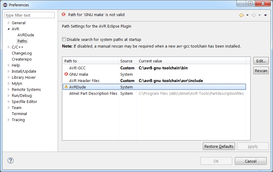

Claudio H. schrieb: > Wie kriegt mann denn normalerweise diese alle unter einen hut? Du musst halt genau im Griff haben was (und warum) in deiner PATH Variablen drinsteht und in welcher Reihenfolge. Das würd ich nicht dem Zufall überlassen. Ich habs jetzt irgendwie fertig gebracht einen Satz von gnu tools in meinem c:\bin Ordner zu haben bei dem das make mit allem zu funktionieren scheint, sogar mit den Makefiles des FPC compilers (das war immer ein Problem). Ich weiss nicht mehr genau wo die her sind, ich glaub die hab ich aus der Atmel-Installation rausgeholt, die funktionieren aber auch klaglos für meine selbergebauten Arm-Makefiles. Wenn das Problem morgen noch besteht kann ich mal genauer nachschauen.

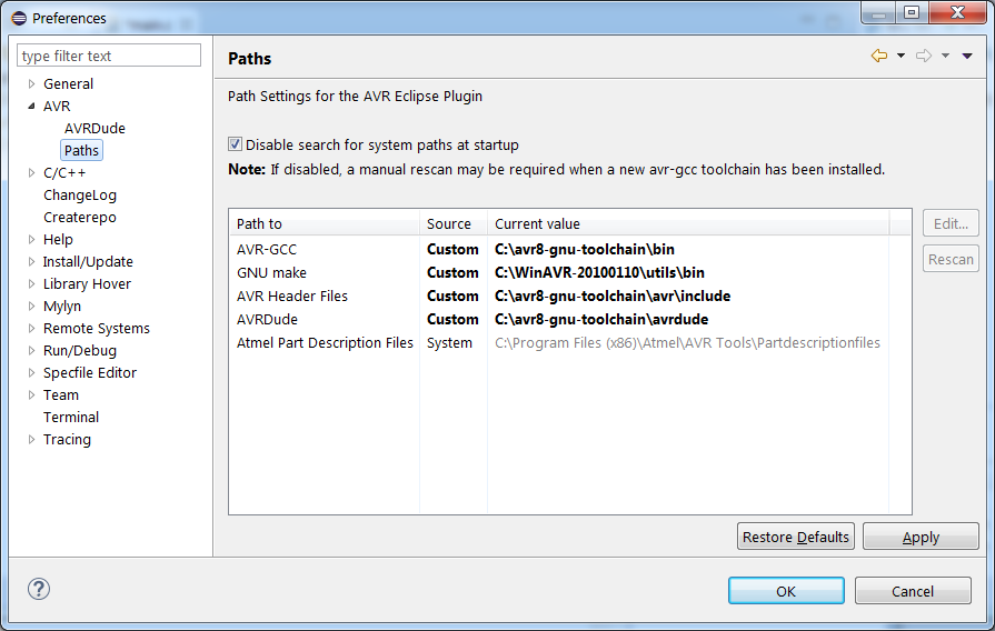

Ich hab die AVR-Toolchain nicht im Path, man kann sie in Eclipse eintragen Preferences -> AVR -> Paths GCC: WinAVR\bin Make: WinAVR\utils\bin Header: WinAVR\avr\include AVRDude: WinAVR\bin
Nun habe ich Luna installiert bzw heruntergeladen und das neueste Java Update 64bit installiert. WinAVR ist deinstalliert. Die Atmel Toolchain habe ich heruntergeladen. Das AVR Plugin in Eclipse ist nun installiert. Wenn ich ein neues Projekt erstellen möchte, kommt folgender Fehler:
1 | Could not execute avr-gcc. Please check the AVR paths in the preferences. Cannot run program "avr-gcc": CreateProcess error=2, Das System kann die angegebene Datei nicht finden |
Ich vermute mal, dass dies mit der Fehlenden Pfadangabe zur atmel toolchain zu tun hat. Welche Umgebungsvariable muss ich nun hinzufügen?
Claudio H. schrieb: > Ich vermute mal, dass dies mit der Fehlenden Pfadangabe zur atmel > toolchain zu tun hat. Genau. Gib da den Ordner an der avr-gcc.exe enthält.
Christian K. schrieb: > Preferences -> AVR -> Paths > > GCC: WinAVR\bin > Make: WinAVR\utils\bin > Header: WinAVR\avr\include > AVRDude: WinAVR\bin Danke für den Tipp! Ich möchte hier nun die Atmel Toolchain angeben. Leider irritiert mich die Ordnerstruktur der Atmeltoolchain etwas. GCC fans ich im bin ordner. Doch eine make.exe gibt es nicht....
Bernd K. schrieb: > Claudio H. schrieb: >> Ich vermute mal, dass dies mit der Fehlenden Pfadangabe zur atmel >> toolchain zu tun hat. > > Genau. > > Gib da den Ordner an der avr-gcc.exe enthält. Und bei den headerfiles den <woauchiummer/avr8-gnu-bla-bla>/avr/include
Bernd K. schrieb: > Bernd K. schrieb: >> Claudio H. schrieb: >>> Ich vermute mal, dass dies mit der Fehlenden Pfadangabe zur atmel >>> toolchain zu tun hat. >> >> Genau. >> >> Gib da den Ordner an der avr-gcc.exe enthält. > > Und bei den headerfiles den <woauchiummer/avr8-gnu-bla-bla>/avr/include Es sieht mommentan so aus wie im Anhang Leider weiss ich nicht, wo sich die make befindet.... AVR.Dude werde ich wohl noch runterladen müssen...
Claudio H. schrieb: > Leider weiss ich nicht, wo sich die make befindet.... Muss ich morgen mal nachschauen, hab kein Windows hier, ob ich einen Hinweis darauf finde wo die herstammen. Das ist ein ganzer Ordner mit tools wie ls, cp, mv, rm, make und noch dutzenden anderen. Cygwin wars nicht soweit ich weiß (obwohls die dort auch gibt), aber irgendwo anders waren die alle drin.
Bernd K. schrieb: > Claudio H. schrieb: >> Leider weiss ich nicht, wo sich die make befindet.... > > Muss ich morgen mal nachschauen, hab kein Windows hier, ob ich einen > Hinweis darauf finde wo die herstammen. Das ist ein ganzer Ordner mit > tools wie ls, cp, mv, rm, make und noch dutzenden anderen. Ich habe es inzwischen angepasst. Habe nun ein test gemacht. (siehe anhang) Leider mit errors... Hat jemand eine idee?

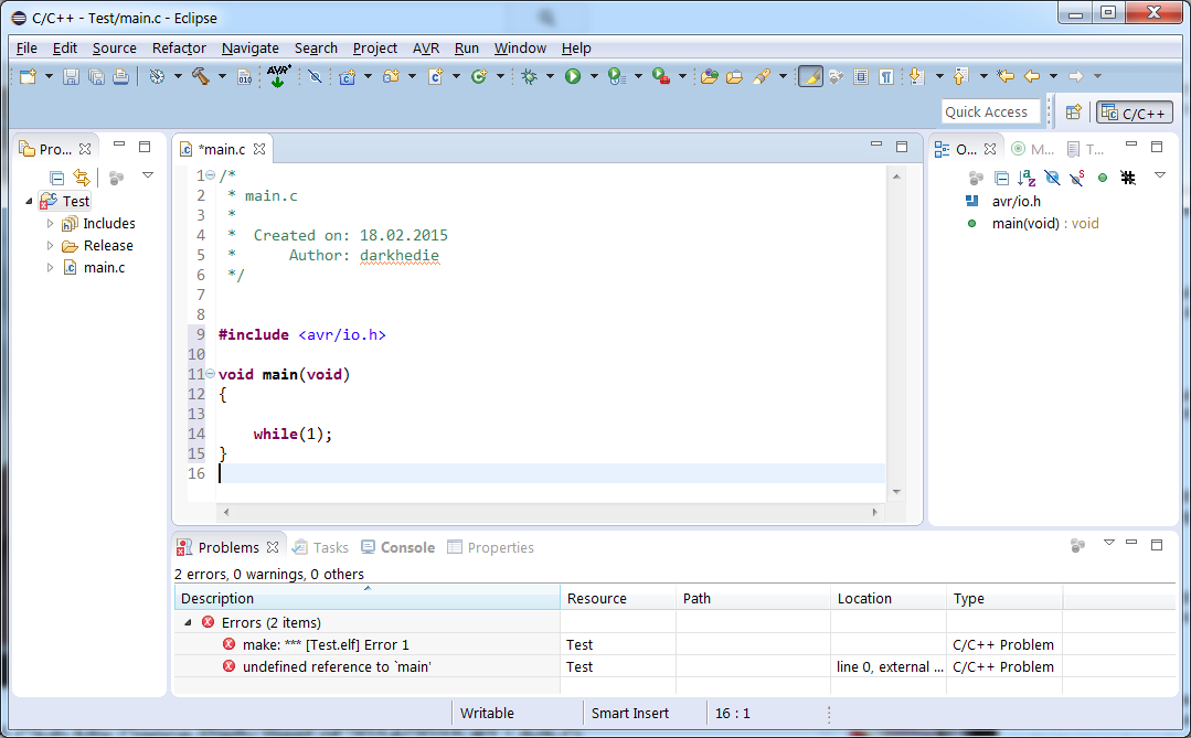

1 | 19:19:20 **** Incremental Build of configuration Release for project Test **** |
2 | make all |
3 | Building target: Test.elf |
4 | Invoking: AVR C Linker |
5 | avr-gcc -Wl,-Map,Test.map -mmcu=atmega324p -o "Test.elf" ./main.o |
6 | c:/avr8-gnu-toolchain/bin/../lib/gcc/avr/4.8.1/../../../../avr/lib/avr5/crtm324p.o:(.init9+0x0): undefined reference to `main' |
7 | collect2.exe: error: ld returned 1 exit status |
8 | make: *** [Test.elf] Error 1 |
9 | |
10 | 19:19:20 Build Finished (took 181ms) |
-------------------- Problem gelöst :) Musste die main.c speichern :P
main muss int sein int main(void) { } aber obs daran liegt, nicht sicher. Stammt das main.o das da gelinkt wird wirklich von der selben main.c? Mach vielleicht noch mal clean vorher.
Claudio H. schrieb: > Musste die main.c speichern :P Das kann man in Eclipse einstellen dass er das automatisch vor jedem build macht.

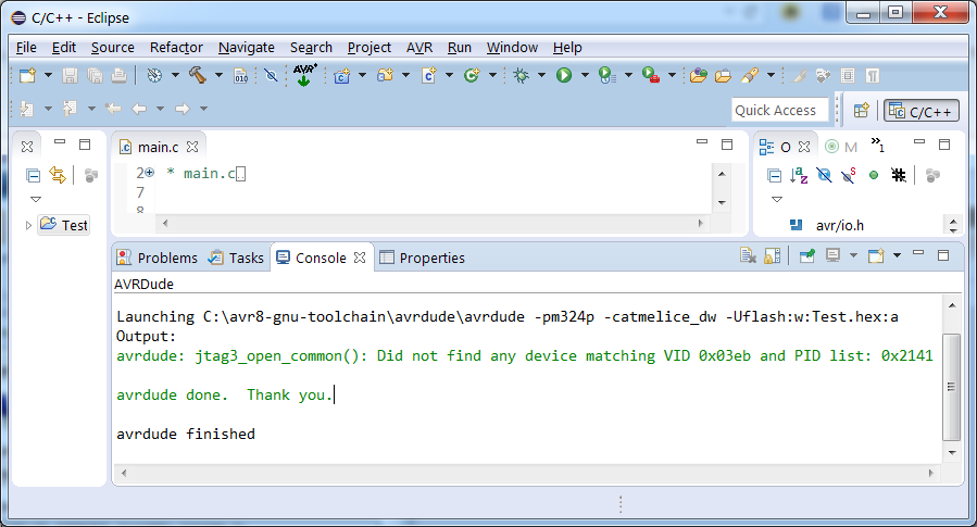

Vielen herzlichen Dank euch allen! Es funktioniert nun. Leider unterstüttz avrdude meinen Debugger noch nicht richtig. Atmel ICE... Die Device ID findet avrdude anscheinend nicht. Obwohl diese vorhanden ist. Neustart brachte nichts!
Jetzt mal so ne ganz doofe Frage: Was kann Eclipse denn besser als Atmel Studio damit man sich das Leben (unter Windows) so schwer macht?

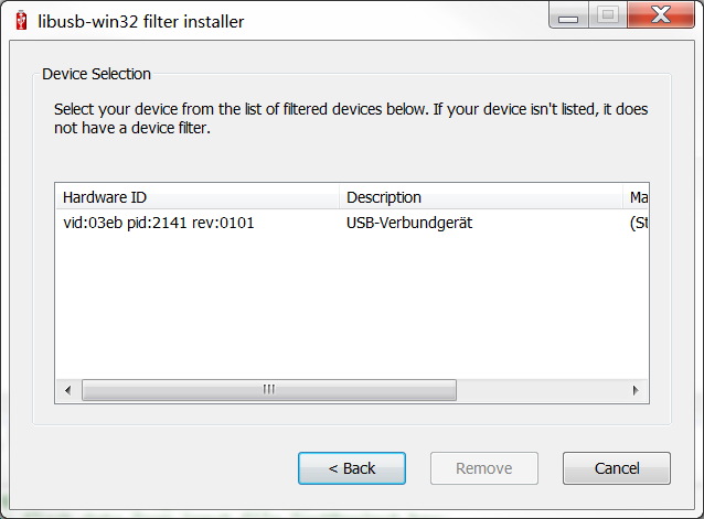

Claudio H. schrieb: > Die Device ID findet avrdude anscheinend nicht. > Obwohl diese vorhanden ist. Hast Du den Filtertreiber installiert? (Zuerst die normalen Treiber von Atmel und danach noch den libusb Filtertreiber zusätzlich damit avrdude damit zurecht kommt)
Bernd K. schrieb: > Hast Du den Filtertreiber installiert? (Zuerst die normalen Treiber von > Atmel und danach noch den libusb Filtertreiber zusätzlich damit avrdude > damit zurecht kommt) Das ist ein guter hinweis! Gibt es Libusb auch für win7 64bit?

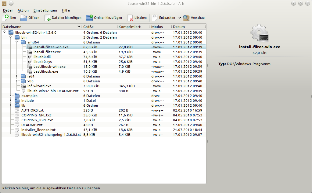

Claudio H. schrieb: > Das ist ein guter hinweis! > Gibt es Libusb auch für win7 64bit? Ja. Da ist nach dem Entpacken ein Ordner drin mit amd-64, das ist der richtige (der andere würde sich sowieso weigern zu installieren).
Bernd K. schrieb: > Ja. Da ist nach dem Entpacken ein Ordner drin mit amd-64, das ist der > richtige (der andere würde sich sowieso weigern zu installieren). Ich bin unfähig einen Link zu finden für den Download....
Claudio H. schrieb: > Bernd K. schrieb: >> Ja. Da ist nach dem Entpacken ein Ordner drin mit amd-64, das ist der >> richtige (der andere würde sich sowieso weigern zu installieren). > > Ich bin unfähig einen Link zu finden für den Download.... https://sourceforge.net/projects/libusb-win32/files/latest/download dieses zip enthält trotz des irreführenden Namens auch 64 bit. Siehe Bild, die blau markierte Datei,

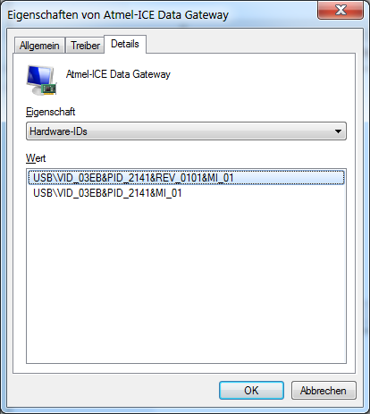

Bernd K. schrieb: > dieses zip enthält trotz des irreführenden Namens auch 64 bit. Siehe > Bild, die blau markierte Datei, Vielen Dank!!! Nun gibt es diesen Error:

muss das nicht -c atmelice_isp heißen oder täusch ich mich da? Kanns nicht ausprobieren, hab keinen da, nur nen uralten jtagice in der Firma, mit dem hats mal funktioniert. Also da muss ich passen.
Bernd K. schrieb: > muss das nicht -c atmelice_isp heißen oder täusch ich mich da? > Kanns > nicht ausprobieren, hab keinen da, nur nen uralten jtagice in der Firma, > mit dem hats mal funktioniert. Also da muss ich passen. Das war die standard einstellung von avrdude...
Der Aufruf sieht so aus: avrdude -catmelice_isp [...part specific options...]
Launching C:\avr8-gnu-toolchain\avrdude\avrdude -pm324p -catmelice_isp -Ereset -Uflash:w:Test.hex:a
Claudio H. schrieb: > Launching C:\avr8-gnu-toolchain\avrdude\avrdude -pm324p -catmelice_isp > -Ereset -Uflash:w:Test.hex:a Ja, scheint richtig zu sein auf den ersten Blick (das leerzeichen nach dem c ist nicht erforderlich). Aber wie gesagt: jetzt muss mal irgendjemand anderes was sagen, mir fällt grad nichts mehr ein. Filtertreiber scheint funktioniert zu haben sonst wär gar keine Kommunikation da, aktuelle Version vom avrdude? Evtl vielleicht sogar mal schaun obs ne noch neuere dev-Version vom avrdude gibt?
Bernd K. schrieb: > aktuelle Version vom avrdude? Evtl vielleicht sogar > mal schaun obs ne noch neuere dev-Version vom avrdude gibt? ist 6.1. Ja die neueste Bernd K. schrieb: > jetzt muss mal > irgendjemand anderes was sagen, mir fällt grad nichts mehr ein. Ich danke dir vielmals für deine hilfe!
Claudio H. schrieb: > -Uflash:w:Test.hex:a Wahrscheinlich löst es das Problem nicht, aber sollte man nicht das Intel-Hex-Format wählen (oder gar keines)? Also -U flash:w:Test.hex:i oder -U flash:w:test.hex Hast Du schon mal Teile der Fehlermeldung in eine Suchmaschine eingegeben?
Hallo zusammen Ich konnte das Problem lösen! Wenn man den libusb Device Filter installiert, gibt es 3 Geräte welche die passende PID und VID haben. Jedoch nur das Verbundgerät ist das richtige! Ich habe das Atmel Data Gateway installiert gehabt. Anbei ein Screenshot des richtigen Geräts. Nun funktioniert ISP mit dem AtmelICE und Eclipse einwandfrei!!!! Vielen Dank euch allen für die super unterstützung!

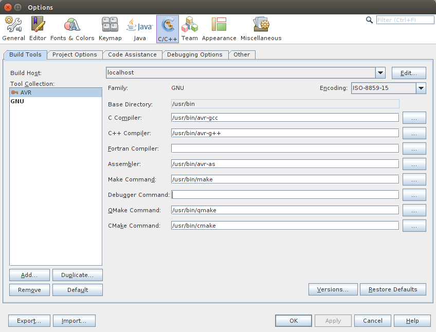

>Wie hast du da die Integration von WINAVR hinbekommen?
Weiss ich nicht mehr im Detail. Ich hatte Makefiles verwendet und
Netbeans so konfiguriert, dass es das Makefile verwendet. Irgendwo
musste ich auch den Pfad zu den *.h dateien von WinAvr einstellen.
Ich habe Dir mal einen Screenshot von meinen Einstellungen in Netbeans gemacht (unter Linux). Nach Installation des C/C++ Plugins gehst du ins Menü auf Tools -> Options -> C/C++. Dann erscheint dieser Dialog. Dort fügst du eine neue tool collection mit Namen "AVR" ein und stellst die Pfade zu den Programmen ein. Die Makefiles, die Netbeans generiert, taugen nicht für AVR. Verwende besser eine Kopiervorlage deines Vertrauens und passe sie an dein Projekt an. Netbeans setzt lediglich voraus, dass (wie üblich) ein Target mit dem Namen "clean" vorhanden ist.
