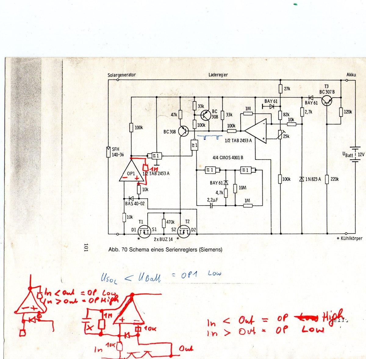

Ich weiß jetzt nicht, ob ich mich strafbar mache, wenn ich einen Siemens-Schaltungsvorschlag ! hier zeige... Und es ist eine der besten Laderegler-Schaltungen !!! Warum dann nicht auch vorstellen dürfen? Schaltungsvorschlag = öffentlich Oder liege ich da falsch? Mani
Berufe dich auf die Kunstfreiheit nach Art.5 GG. Du hast den Schaltplan nur in einem neu geschaffenen Kunstwerke verwendet.
