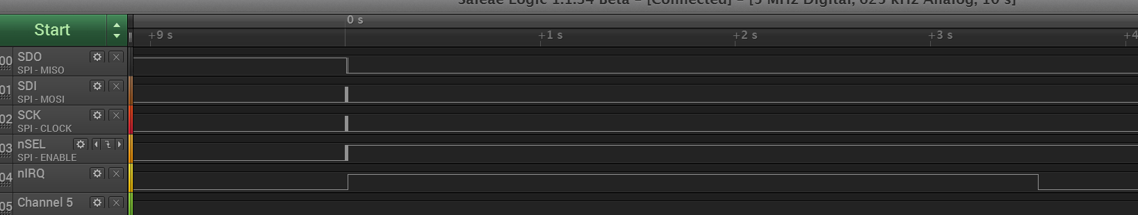

Hallo Leute,
ich habe zurzeit folgendes Projekt:
Ich möchte mit einem ATtiny84 die Temperatur mittels DS18B20 messen und
die Daten via Funk (RFM12B) an einen Empfänger senden. Momentan bin ich
dabei die Kommunikation zwischen ATtiny84 und RFM12B zum laufen zu
bekommen. Dazu sende ich mit einem Raspberry periodisch eine Nachricht
via RFM12B raus und versuche die zu Empfangen. Nebenbei läuft ein
ATmega32, auf dem die Kommunikation funktioniert und welcher auch schön
jede Nachricht empfängt. Leider empfängt der ATtiny84 nichts.

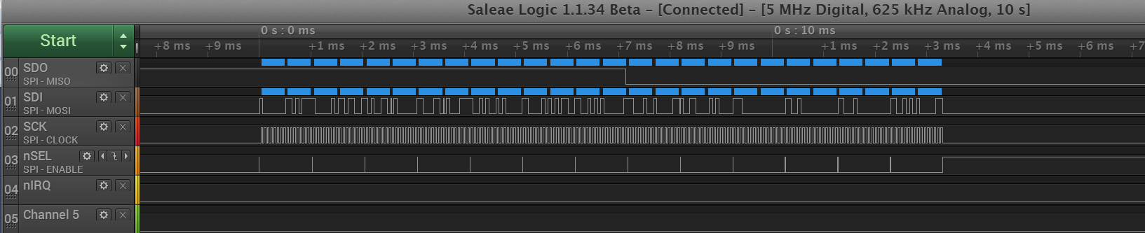

Im Anhang findet ihr mein Projekt und einen Screenshot des
Logic-Analyzers, welcher die Kommunikation zwischen ATtiny84 und RFM12B
beobachtet. Die Initialisierungsdaten scheinen korrekt übertragen zu
werden.

von Jens K. (mister232)
Tut sich leider auch nichts. Im ATmega32 funktioniert das übrbrings auch
in der ISR. Die Debug-LED blinkt auch nicht, er schein also gar keinen
Interrupt zu bekommen. Im Diagramm des Logic-Analyzers kann man ja auch
erkennen, dass nIRQ die ganze Zeit auf Low bleibt. Ein externer Pull-Up
bringt auch nichts. Wenn ich das Status-Register auslese, dann geht nIRQ
auf High, kurze Zeit später aber wieder auf Low und ich kann dann auch
kein Status-Register mehr lesen
Wenn ich direkt nach der Initialisierung das Status-Register auslese,
dann antwortet er mir mit 0x2300 und nIRQ geht auf High (siehe
Diagramm). Nach einer Weile geht nIRQ dann wieder auf Low (evtl. Daten
empfangen?), aber der Mikrocontroller reagiert nicht mehr (auch kein
blinken der Debug-LED).

Leider habe ich immer noch das ursprüngliche Problem, nämlich das nIRQ
auf Low bleibt.
Es lebt!!!!
Also folgende Fehler waren drin:
1. Nachdem ich den RFM12B komplett initialisiert habe, schicke ich nun
nochmal 0x00 hinterher, um das Status-Register des RFM12B auszulesen und
damit den nIRQ wieder auf high zu bringen.
2. Die Flag-Variable musste auf volatile geändert werden
3. Nachdem er eine Nachricht empfangen hatte, hörte er auf zu empfangen.
Das lag daran, dass ich nach der Empfangsroutine noch einmal 0xCA83
senden musst, da sonst der FIFO des RFM12B deaktiviert blieb.
Hauptfehlerursache war es aber wohl, dass der INT0-Interrupt den
Timer-Interrupt der SPI-Schnittstelle blockiert hat.
Danke für eure Hilfe ;-)
