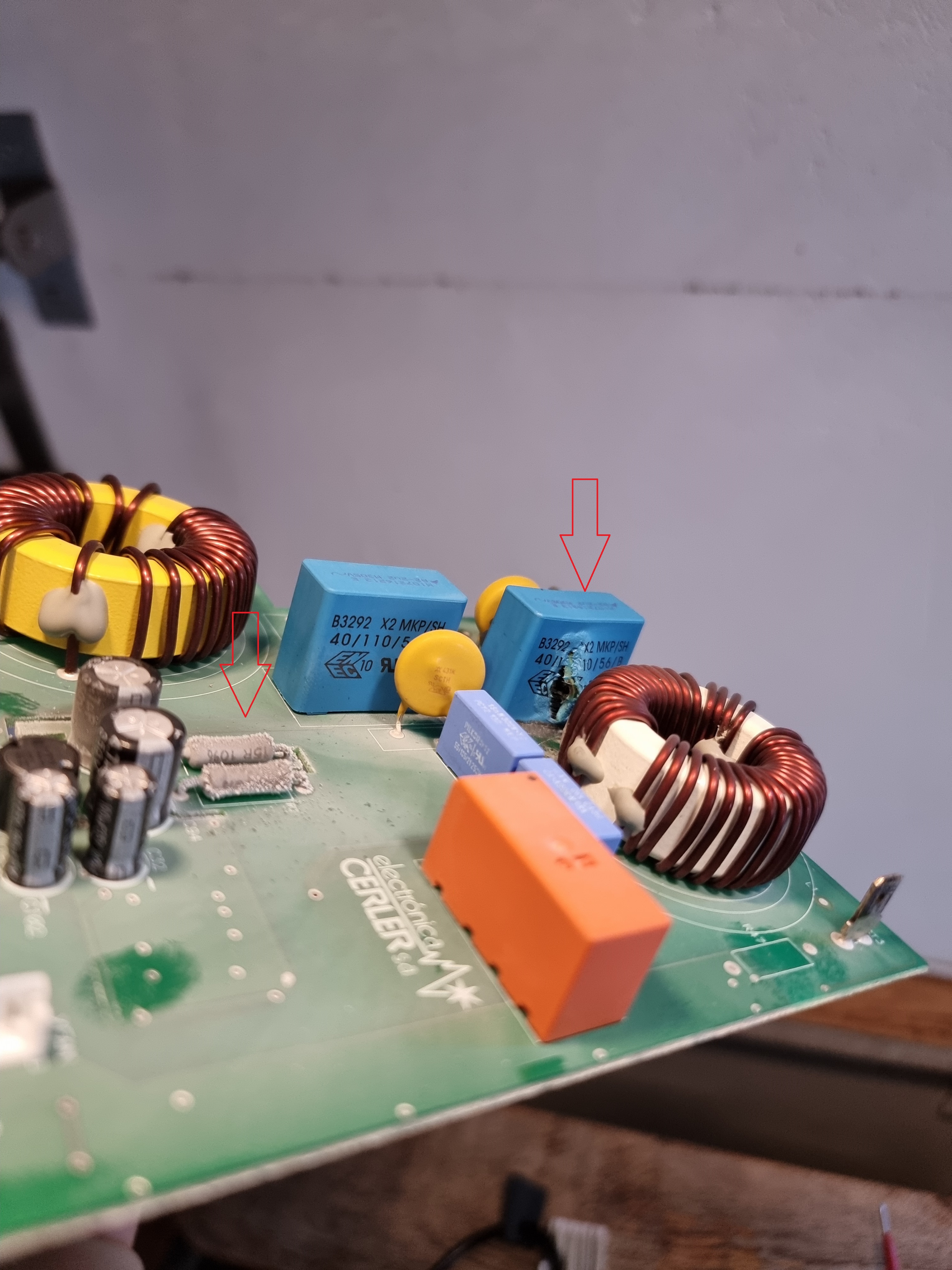

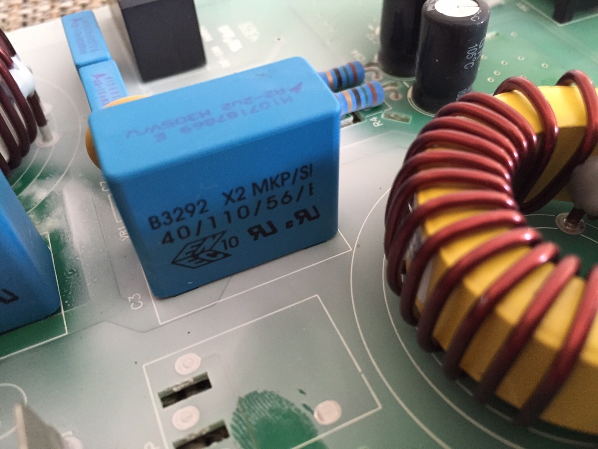

Hallo, bei meinem Induktionskochfeld ist ein Folienkondensator kaputt gegangen. Woran kann ich jetzt lesen wie hoch die Kapazität ist um mir einen neuen zu besorgen. Oder weiß jemand wo ich diesen Kondensator bekomme? B3292 X2 MKP/SH 40/110/56 B

Sebastian Mahlandt schrieb: > Hallo, bei meinem Induktionskochfeld ist ein Folienkondensator kaputt > gegangen. Woran kann ich jetzt lesen wie hoch die Kapazität ist um mir > einen neuen zu besorgen. Oder weiß jemand wo ich diesen Kondensator > bekomme? > B3292 X2 MKP/SH > 40/110/56 B 2,2 µF. Steht auf der Oberseite.
Die Beschriftung ist auf der Oberkante. Da steht "2u2", was mit 2.2µF zu übersetzen ist. Achte auf die ausreichende Spannungsfestigkeit; Du sollstest Dir sicherheitshalber das Datenblatt ansehen. Der Hersteller ist Epcos, Dein Kondensator dürfte aus der B3294-Reihe stammen (siehe 2. Seite in http://arwill.hu/downloads/epcos.pdf).

Achtung: das ist ein X2-Kondensator (Impulsfest bis <=2,5kV); nicht mit einem normalen C ersetzen!

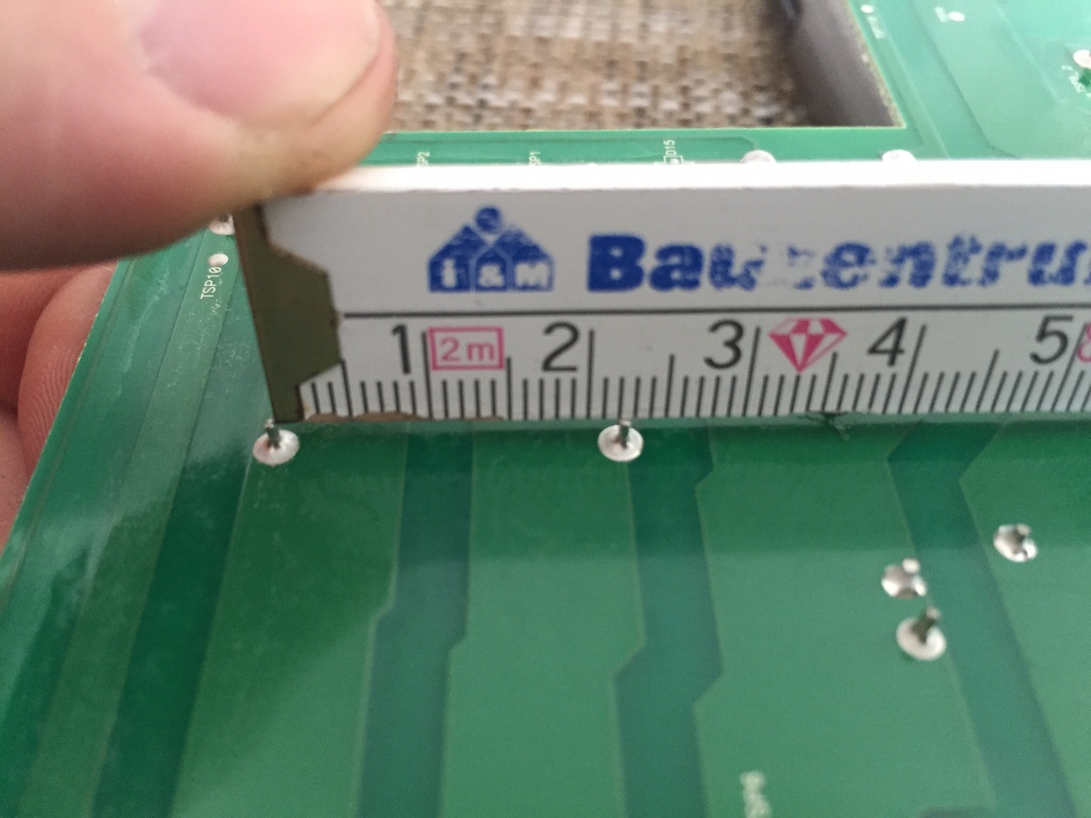

Vielen Dank Wolfgang! Die Maße sind aber leicht anders... Problematisch?
Bearbeitet durch User
Ist ein bisschen viel Unterschied. Nimm den: http://de.rs-online.com/web/p/polypropylen-folienkondensator/8386315/
Könnten Sie die Abmessungen des Kondensators noch mal ermitteln?

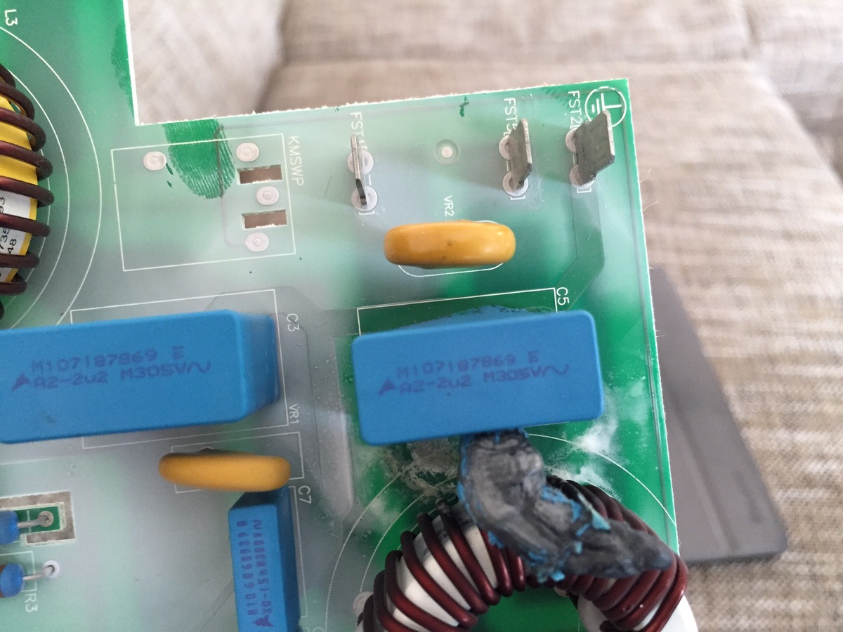

Hallo zusammen, auch wenn der Thread schon etwas älter ist - das Problem scheint es immer noch zu geben. Die Tage hat auch unser Neff Kochfeld Rauchzeichen von sich gegeben. Offensichtlich hat es nur den Entstörkondensator erwischt, dafür aber richtig (toller Brandgeruch in den Schubladen unter dem Feld, siehe Bild). Funktioniert hat das Kochfeld aber noch ganz normal. Leider scheint in den Abmaßen (22,5mm Rastermaß, Höhe ~ 22mm) und der Größe (2,2 µF) kein Kondensator mehr verfügbar zu sein. Der einzige, der der halbwegs passt (Wurth Elektronik WCAP-FTXX, https://de.rs-online.com/web/p/polypropylen-folienkondensator/8712625/) ist momentan nicht lieferbar. Allerdings ist der nur bis 105 °C spezifiziert und baut mit 26mm auch etwas höher, ist also näher an den heißen Platten dran. Ich habe mich dann für diesen hier entschieden: https://www.reichelt.de/funkentstoerkondensator-x2-2-2-f-310-v-rm-27-5-110-c-10--r46-2-2u-310-p206821.html?&trstct=pol_0&nbc=1 ... und liegend eingebaut (siehe Bild). Langzeittest steht aber noch aus...
dafra schrieb: > ... und liegend eingebaut (siehe Bild). Langzeittest steht aber noch > aus... typisches Problem Ich hab den auf vorherige Position gepflanzt, etwas höher gesetzt und die Beinchen aufs vorhandene Lochmaß gebogen. Auch noch kein Langzeittest durchgeführt.
Hi, und der VDR (gelbliches Ding) wurde warm und hat den Kondensator angekokelt? ciao gustav
Mike B. schrieb: > Ich hab den auf vorherige Position gepflanzt, etwas höher gesetzt und > die Beinchen aufs vorhandene Lochmaß gebogen. > Auch noch kein Langzeittest durchgeführt. Ich würde noch drauf achten, dass keine weiteren Kabel an dem Neuen Kondensator vorbei führen. Denn der alte hat sich ja sehr stark erwärmt usw. Der NEUE würde/könnte so Kabel auch (nach 1/2Jahren) verkokeln=möglicher Kurzschluss. Günstig wäre ein Spannungsfesterer Kondensator. Aber wenn alles funktioniert, so lassen, gut wär, das Kochfeld bei Nichtgebrauch vom Netz zu trennen. Im "Stand By Betrieb" steht das Bauteil sonst immer unter Strom und altert so natürlich mehr als doppelt(+) so schnell.

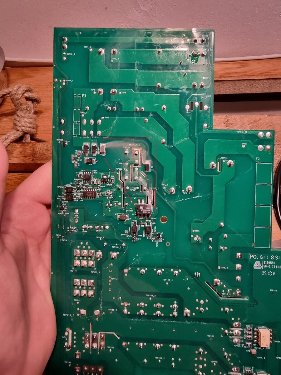

moin, ich bin unnütz aber: bei mir ist exakt dasselbe Bauteil defekt. es hat aber auch auf der rückseite der Platine noch komponenten erwischt. aufgrund der dringlichkeit hab ich jetzt die komplette platine bestellt, dem reparaturladen werde ich aber auch noch einen versuch überlassen.. doch eine frage: wie reinige ich den weisslichen pulverigen belag am besten aus dem gehäuse des kochfeldes?
