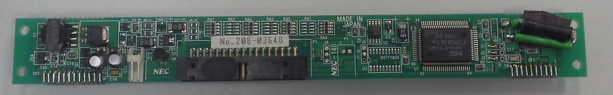

ich bräuchte ien wenig Hilfe bei der Findung einer Anzeige. Ich habe nun
schon die gängigsten Händler Seiten durchstöbert, aber leider nicht
wirklich was passendes gefunden. Vielleicht kann einer von euch mir ja
helfen ;)
Ich soll ein Display-Modul tauschen, da dieses nicht mehr hergestellt
wird.
Momentan ist ein 1x20 Zeichne VFD-Modul verbraucht, dessen Zeichen ca
10mm x 6mm (HxB) haben.
Nun suche ich ein ähnliches Modul. Von mir aus muss es nicht zwingend
ein VFD sein, ein LCD Modul ginge vermutlich auch. Aber irgendwie findet
man kaum 1x20 Zeichen und dann auch noch so groß.
Hat jemand einen Tipp bei welchem Hersteller oder Händler ich noch
suchen kann? Oder kenn jemand vielleicht ein solches Modul
zufälligerweise?
Vermutlich nicht, denn LCDs werden ganz anders angesteuert.
Viele VFDs kamen von Itron und von NEC.
Die Typenbezeichnung steht gewöhnlich auf einem Aufkleber auf der
Rückseite und deshalb kann man sie nur nach dem Auslöten der Röhre
lesen.
Vielleicht steht aber auch etwas auf der Platine.
Poste mal Fotos von dem Modul und die genauen Ambessungen!
von Knut B. (Firma: TravelRec.) (travelrec) Benutzerseite
von lrep (Gast)
P.S. Das verstehe ich nicht recht:
> wird.
Willst du das VFD erneuern weil es verbraucht ist, oder suchst du einen
Ersatz für die Serie?

von M. W. (rallini94)
Knut Ballhause schrieb:
http://www.tme.eu/de/details/rc2001a-biw-csv/alphanumerische-lcd-displays/rc2001a-biw-csv#
http://www.tme.eu/de/details/rc2001a-e/alphanumerische-lcd-displays/rc2001a-e/rc2001a-yhy-esx#
Danke erstmal für die vielen schneller Antworten. Diese hier sehen schon
recht vielversprechend aus.
@Irep: Die Ansteuerung darf/soll ich zur Not neu machen, damit gibt es
also keine Probleme. Und es ist auch keine Serie die Ersatz benötigt,
sondern es soll eine Lösung gefunden werden, falls eines der im Gebrauch
befindlichen Module kaputt geht (ich muss dazu sagen, ich führe die
Aufgabe nur aus).
Auf dem Modul steht auf einem Aufkleber: No. 208-03648
Das Modul ist etwa 230mm x 27mm (BxH) groß. Siehe Bilder
P.S. Das auf der Rückseite oben rechts ist ein misslungener
Reperaturversuch meines Betreuers :)
von Cyclotron (Gast)
Dein Display nennt sich FC20X1SA-AB von NEC.
Wow. Vielen Dank.
Bei google eingegeben und der zweite Treffer bringt einen Händler
hervor, der die Dinger wohl doch nch vertreibt. Da hat sich mein
Betreuer wohl getäuscht.
Vielen vielen Dank. Daumen hoch
