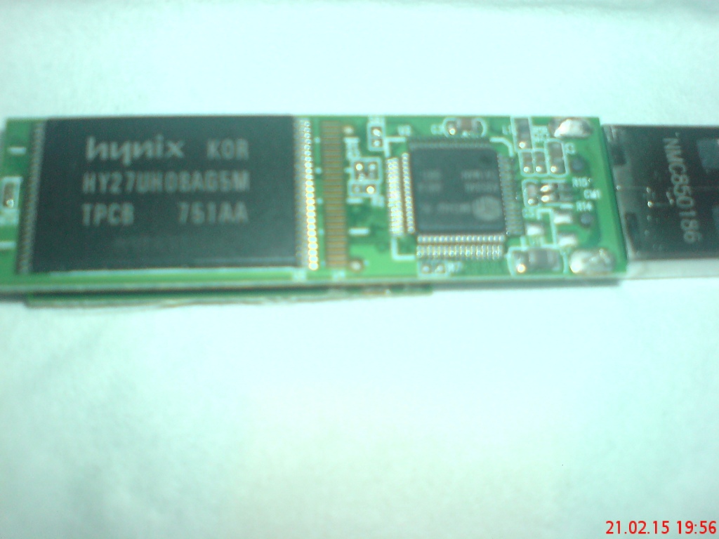

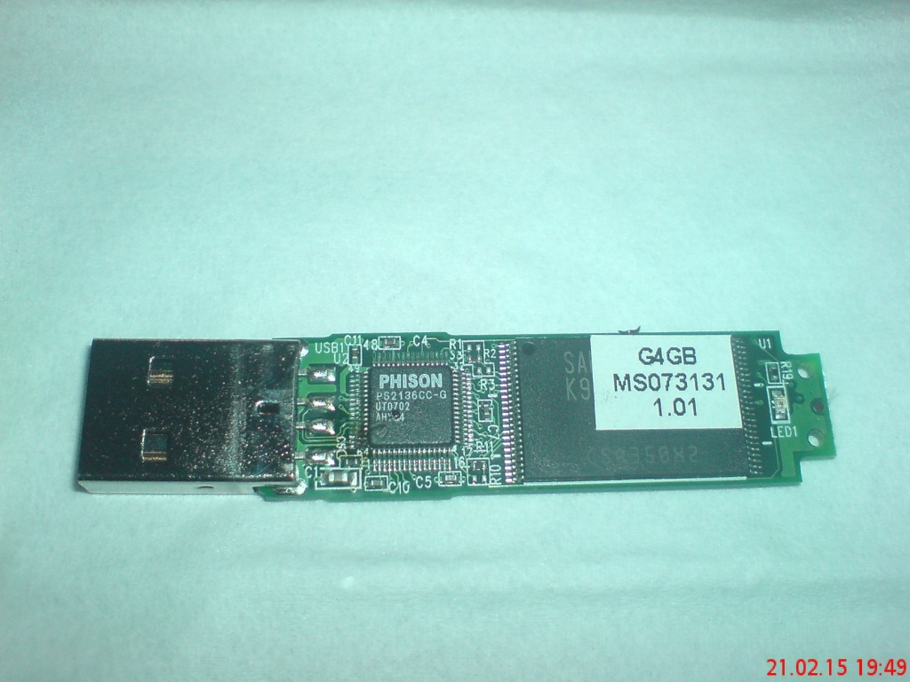

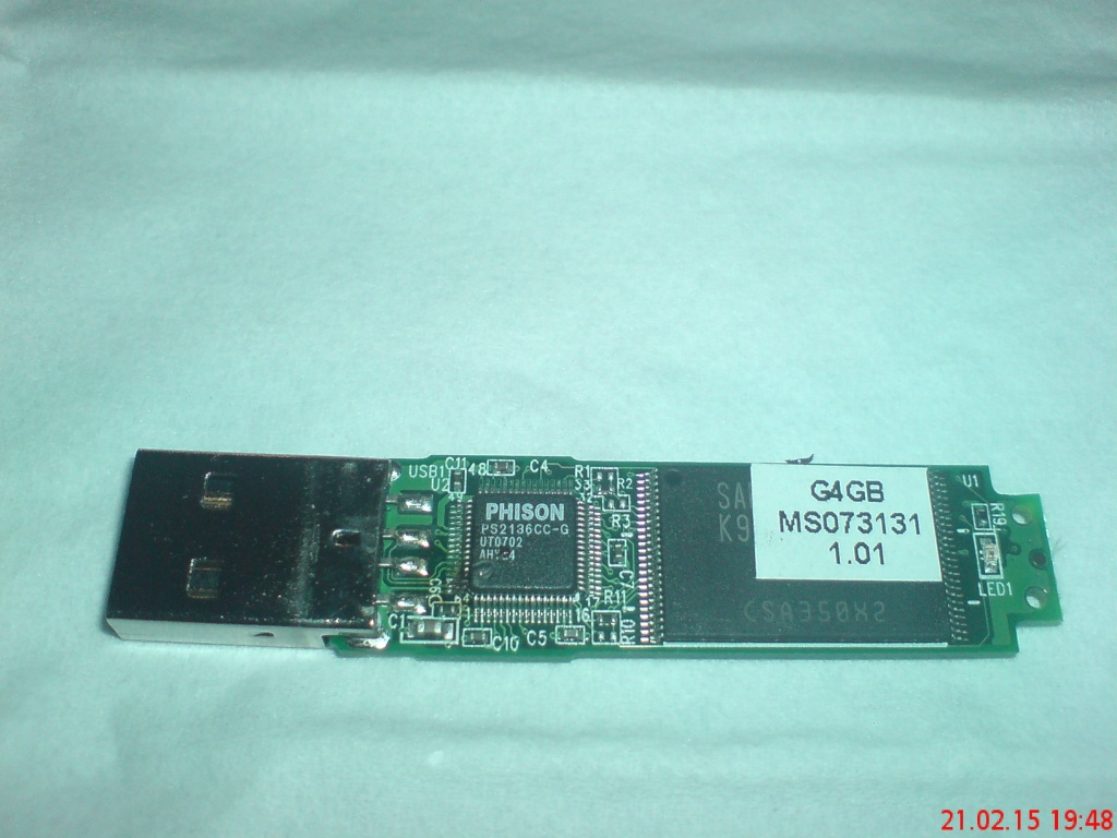

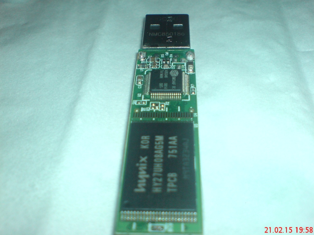

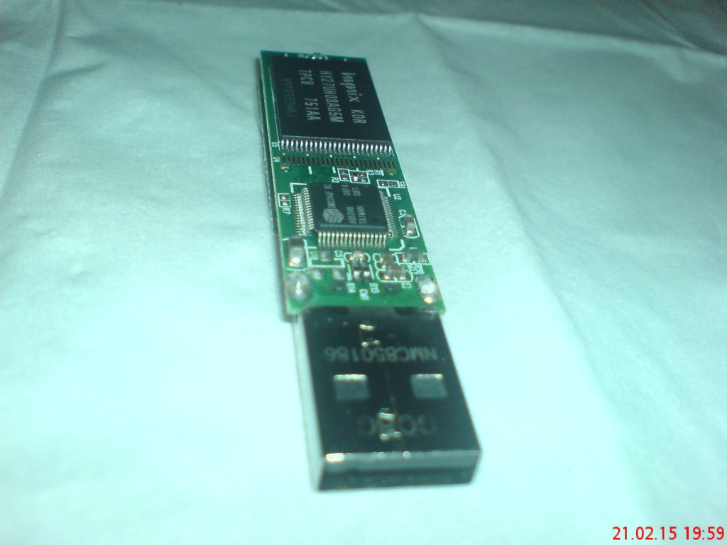

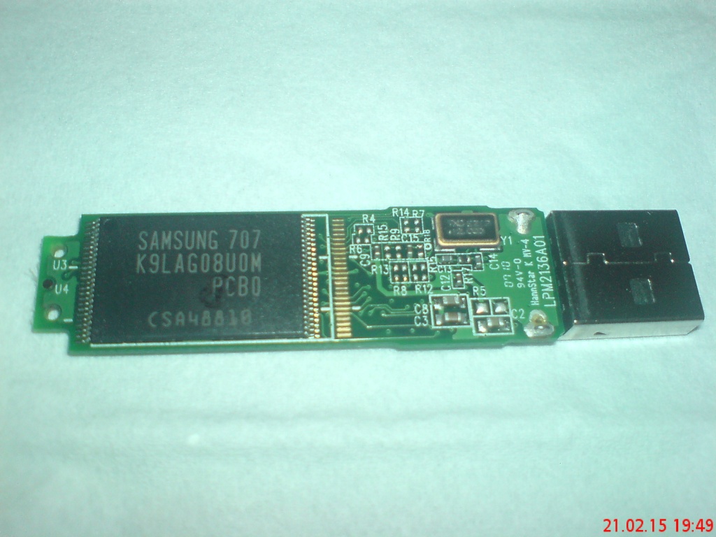

Hallo zusammen! Hoffe jemand kann mir weiterhelfen.. Mir ist gestern folgendes passiert: Ich habe aus Versehen den Netzstecker für eine externe Festplatte (Input 220-240V / Output 12V) in den USB-Hub gesteckt. Am USB-Hub hingen 2 USB-Sticks. Sofort entwickelte sich Rauch und ich hab das ganze raus gezogen. Es roch verkokelt und jetzt weiß ich nicht weiter. Ich habe eben mit der Zange beide USB-Sticks geöffnet. 1x USB Stick 4GB (no name) = riecht noch immer angekokelt 1x USB Stick 8GB (Hama) = kein auffälliger Geruch Habe mich hier eingelesen, ähnliche Probleme, aber blicke überhaupt nicht durch, wo was an den geöffneten USB-Sticks sein soll. Wo liegt ggf der Quarz, können es auch 2 sein? Die sehen völlig unterschiedlich aus, zumal der Hama/8GB Stick einen "Doppeldecker"-Speicher zu haben scheint, Evtl. 2x4GB (?). Bis auf den Geruch sehe ich nichts auffälliges. Auf dem 4GB Stick sieht das auf der Aufnahme so aus, als sei der USB-Anschluss verkohlt, aber ich sehe selbst gar keine Auffälligkeit. Soweit ich das verstanden habe, brauche ich was zum Löten und erin altes USB-Kabel. Wo genau müsste ich denn da ansetzen? Muss ich Quarz kaufen? Beim USB-Kabel, kann ich auch ein USB-Drucker-Kabel nehmen bzw das vom USB-Hub, weil das leuchtet noch, als ich es am Netbook kurz angeschlossen hatte. Und vielleicht eine etwas verrückte Idee: Wenn da ein Kurzschluss war, kann ich da nicht einfach wieder Strom "durchjagen" in der Hoffnung, dass die Sticks "wiederbelebt" werden?! Also ein Stick ist mir völlig egal (4GB). Da habe ich also völlig freie Hand und kann "Risiko" gehen. An die Daten des 8GB Sticks möchte ich so gerne heran! Würde mich freuen, wenn mir jemand eine Anweisung geben könnte! PS: Der Lochstecker vom Netzteil passt nicht mehr in den Anschluss der externen festplatte. In den USB-Hub (wo er natürlich nicht reingehört) klappt es aber. Hat sich da was zusammen gezogen oder wie erklärt sich das? Ich habe das Gefühl, der Lochstecker bewegt sich nicht einmal 1mm hinein.
Jens schrieb: > Soweit ich das verstanden habe, brauche ich was zum Löten und erin altes > USB-Kabel. Da hast Du was falsch verstanden. Durch den Betrieb mit Überspannung (12 statt 5V) hast Du die am USB-Hub angeschlossenen USB-Sticks gebraten. Das ist irreparabel. Die Daten auf den USB-Sticks werden durch die Aktion ebenfalls gehimmelt worden sein. Tut mir leid für Dich, aber ... das ist die harte Wahrheit.
Jens schrieb: > Habe mich hier eingelesen, ähnliche Probleme, USB Sticks sind keine Festplatten. Keine Schutzdioden drauf. Da gibt es nichts zu reparieren und zu löten. Da gibt es nur was wegzuwerfen.
Jens schrieb: > Output 12V Ganz schlechte Chancen... > Wo liegt ggf der Quarz, können es auch 2 sein? Quarze sind mechanische Bauteile und können deswegen ab und an kaputtgehen (Stick stark erschüttert o.ä.). Du hast deine Sticks allerdings mit Überspannung gebraten, weshalb es relativ unwahrscheinlich ist, das jetzt der Quarz schuld ist. > Muss ich Quarz kaufen? Würdest du ihn ersetzen wollen, dann ja. mMn sind dem Quarz die 12V aber relativ egal, und vermutlich wird er noch funktionieren > Und vielleicht eine etwas verrückte Idee: > Wenn da ein Kurzschluss war War nicht, du hast den Chips mehr als die doppelte Betriebsspannung zugeführt. > , kann ich da nicht einfach wieder Strom > "durchjagen" in der Hoffnung, dass die Sticks "wiederbelebt" werden?! Nein > An die Daten des 8GB Sticks möchte ich so gerne heran! Ist jetzt natürlich blöd gelaufen, aber grundsätlich ist damit zu rechnen, dass USBSticks jede Sekunde ausfallen. -> Immer Backup > Würde mich freuen, wenn mir jemand eine Anweisung geben könnte! Wenn du ganz ganz viel Glück hast ist nicht der Flash selbst beschädigt (die großen Chips mit den Pins an gegenüberliegenden Seiten), sondern nur der USB-Controller (kleinerer Chip mit Pins an allen 4 Seiten). Theoretisch könntest du versuchen den Flash direkt mit anderem Gerät auszulesen, das wird aber richtig schwierig und erfordert viel Geschick beim Löten.

Das klingt wirklich hart. Und obwohl die USB Sticks "ordentlich" aussehen, ist das absolut hoffnungslos? Der (wichtige) 8GB USB Stick riecht kaum und ich sehe keine Auffälligkeiten. Kann ich denn da nicht zumindest versuchen mit einem alten USB-Kabel die Drähte miteinander zu verbinden? Und bevor ich sie ganz wegwerfe, kann ich natürlich noch versuchen den Backofen zur Hilfe zu nehmen. Mehr als kaputt geht ja dann in dem Fall wohl nicht mehr.
Jens schrieb: > Und obwohl die USB Sticks "ordentlich" aussehen, ist das absolut > hoffnungslos? Von außen, wie es im Chip drin aussieht weißt du nicht, das die nur wenige Dutzend Nanometer kleinen Mosfets das überlebt habe ist seeehr unwahrscheinlich. > Kann ich denn da nicht zumindest versuchen mit einem alten USB-Kabel die > Drähte miteinander zu verbinden? Der USB-Stecker ist das einzige, das du mit Sicherheit nicht gegrillt hast. > kann ich natürlich noch versuchen den > Backofen zur Hilfe zu nehmen. Was versprichst du dir davon?
du kannst es nur versuchen. Üblicherweise sind dort ein Controller und ein Speichermodul verbaut. Den gleichen Stick nochmal kaufen und den Controller umlöten, wenn Du Glück hast hat der RAm Überlegt, vermutlich weil er weniger komplex ist als der Controler. je nachdem wie lange Du die Spannung angelegt hast, ist mit viel Glück der Controller so schnell überlastet worden das er nahezu den kompletten Strom verbraten hat und der Speicher nicht mehr so viel abbekomen hat.

Für Flash und Kontroller sehe ich eigentlich schwarz. Das Flash hat Absolute Maximum Ratings Vcc = 4.6V [1] und der Kontroller 5.5V [2]. [1] Seite 12: http://www.rockbox.org/wiki/pub/Main/OndaVX747/K9HBG08U1M.pdf [2] Seite 11: http://www.phison.com/upload/editorfiles/2007.7.19_17.58.44_8881.pdf
Ich ärgere mich gerade, dass ich meinem ersten Instinkt nicht sofort gefolgt bin und schnell beide Sticks ins Tiefkühlfach geworfen habe. Überspannung klingt nach HITZE und dann denkt sich der Laie: Kälte! SF6 schrieb: >> kann ich natürlich noch versuchen den >> Backofen zur Hilfe zu nehmen. > Was versprichst du dir davon? Etwas Hoffnung darf man doch immer haben. Durch Wärme leitet der Stick vielleicht wieder?! Der Backofen-Trick ist doch nichts riskantes oder liege ich da aufm falschen Fuß? Alle Plastikteile entfernen und dann aufheizen und schauen, ob es geht. Danach kann ich die sticks doch immer noch entsorgen. Tombo schrieb: > Den gleichen Stick nochmal kaufen und den Controller umlöten, wenn Du > Glück hast hat der RAm Überlegt, vermutlich weil er weniger komplex ist > als der Controler. je nachdem wie lange Du die Spannung angelegt hast, > ist mit viel Glück der Controller so schnell überlastet worden das er > nahezu den kompletten Strom verbraten hat und der Speicher nicht mehr so > viel abbekomen hat. Das klingt doch genial! Den gleichen Stick besorgen... Nur ich verstehe den Aufbau des 8GB Sticks nicht. Beim (unwichtigerern) 4GB Stick ist alles flach und da traut man sich leicht heran. Sind denn da nun 2x 4GB Speicher aufeinander?
Jens schrieb: > 1x USB Stick 4GB (no name) = riecht noch immer angekokelt > 1x USB Stick 8GB (Hama) = kein auffälliger Geruch Es ist durchaus möglich, daß der eine Stick mit seinem Ableben dem anderen das Leben rettete. Ein stromanzeigendes & kurzschlussfestes 5V Netzteil für den ersten Versuch hilft bei der Entscheidung über einen Test an einem USB Anschluss.

SF6 schrieb: > Für Flash und Kontroller sehe ich eigentlich schwarz. Das Flash hat > Absolute Maximum Ratings Vcc = 4.6V [1] und der Kontroller 5.5V [2]. das eröffnet ein winzigkleines Stück Hoffnung: wenn der Flash für 3,3V ausgelegt ist, muss irgendwo (im Controller?) ein Spannungsregler sitzen, der die 5V vom USB, auf diesen Wert bringt. Wenn Der die Eingangsspannung nicht direkt durchgereicht hat, könnte der Flash es vielleicht sogar überlebt haben. Ob aber der Aufwand und das Risiko für den Wechsel des Controllers, den Wert der Daten rechtfertigt?

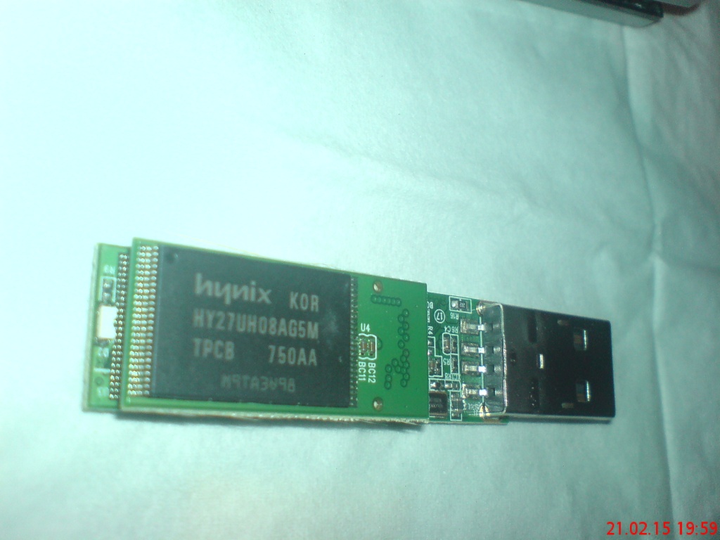

Jens schrieb: > Sind denn da nun 2x 4GB Speicher aufeinander? 4* 2GB: http://pdf1.alldatasheet.com/datasheet-pdf/view/333915/HYNIX/HY27UH08AG5M/+23_93JV.VMpZcKcNDbOYHlSHa+/datasheet.pdf

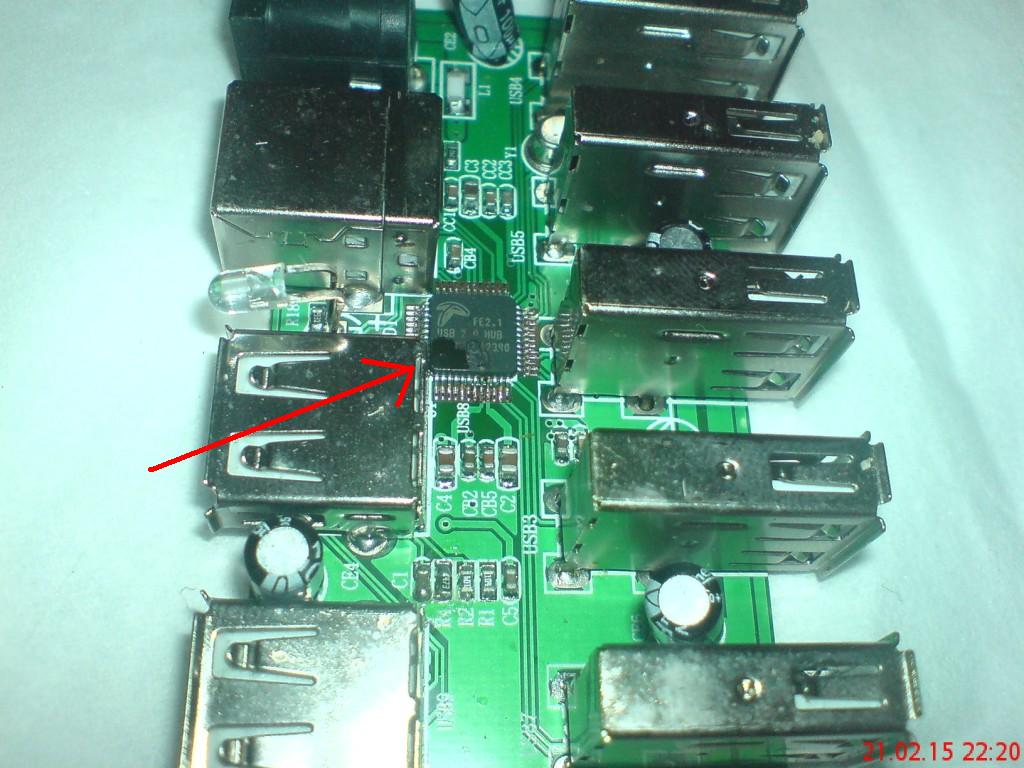

USB Hub durchgeschmort - In China ein Sack Reis umgekippt.

Im zweiten Bild sieht der Phison aus, als ob er einen Krater hat. Wenn ja, ist es ziemlich hoffnungslos.
Besonders viel ist auf so nem Stick nicht drauf. Am ehesten ist zumindest der Controller defekt. Du kannst versuchen die Controller durch den exakt gleichen Typen zu ersetzen. Allerdings muss man dazu schon etwas ahnung vom loeten haben sonst machst du nur noch mehr kaputt. Wenn einer der Flashes defekt ist sind die Daten futsch.

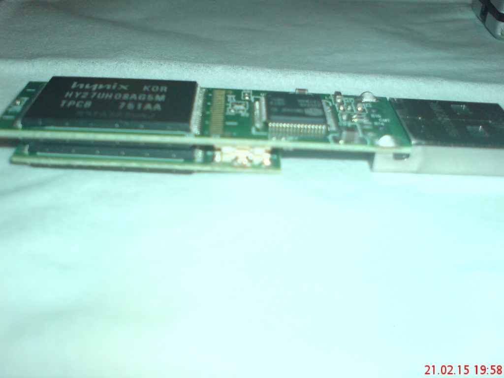

michael_ schrieb: > Im zweiten Bild sieht der Phison aus, als ob er einen Krater hat. > Wenn ja, ist es ziemlich hoffnungslos. und im dritten Bild der Flash beim "P"

schreib doch mal hier rein, was genau auf den Controllern draufsteht. Einer ist ein PS2136: http://www.phison.com/upload/editorfiles/2007.7.19_17.58.44_8881.pdf Der ist sicher hin, das sieht man an der geschmolzenen Stelle im dritten Bild. Der andere? Beide haben ein Gehäuse, welches von Hand lötbar ist. Enteder LQFP odet TQFP. Daher sollte das mit Stanedardequipment und Geschick tauschbar sein. Den Phison bekommt man beim Chinesen: http://www.aliexpress.com/item/NEW-IC-PS2136CC-PS2136CF-G-PS2136-PHISON-TQFP64/2047869030.html Kein üblicher Distrie hat den (fidchips und octopart : 0 Treffer). Man kann ihn auch aus einem anderen USB-Stick auslöten - das würde ich machen. Dann würde ich mal den nicht-Phison-Stick z.B. an einem Buspowered Hub probieren. Viel kaputt machen kann man nicht - höchstens das Hub, selbst das ist sehr unwahrscheinlich. Im Schlimmsten Fall hat man 5V auf D+ oder so. Kurzschlüsse in VBUS sollten bei USB nichts machen. Zumindest die Hubs welche ich bisher gebaut habe, halten das aus - USB-Strombegrenzerchips sollten Standard sein. Meiner Meinung nach hast du aber keine gute sehr Chance, dass man damit die Daten retten kann. Aus dem Bauch heraus würde ich vermuten, dass das Flash auch tot ist. Ist aber eine gute Lötübung, und nicht zu teuer.
Tombo schrieb: > nicht den RAm tauschen! den Controller!! > den Ram bekommt man kaum vernünftig umgelötet! Das kommt ganz drauf an .... vor allem auf die Lötkenntnisse. Wenn dann der Controller getauscht ist und der Stick geht immer noch nicht, wie geht es dann weiter? Quarz, Stecker, Dioden,...? Bei einem neuen Stick kann man davon ausgehen, dass alles funktioniert. Wie "einfach" der Doppeldecker-RAM zu tauschen geht weiss ich nicht. Es scheint eine Art Wettbewerb zu geben, wer denn nun die unschärfsten Bilder zustande bringt. Soll heissen: mit ordentlichen Bildern liese es sich besser beurteilen. Ulli-B
Mit Glück lässt sich der Flashchip noch auslesen, allerdings werden die Daten recht unnütz sein wenn du sie nicht mit dem Controller ausliest der sie geschrieben hat :O

Der SM324 hat einen internen Spannungsregler für die 3.3V die die Flashes benötigen. Deshalb kann es schon sein dass die Flashes überlebt haben. Die Chance dafür würde ich vorsichtig auf 20% schätzen. Gruss
Ulli-B schrieb: > Entweder haben die RAMs überlebt oder eben nicht. Das ist irrelevant, mit dem wegnehmen der Spannungsversorgung wurde der sowieso bereits geleert. Suchst du vllt. das Wort "Flash"?
Reto W. schrieb: > Der SM324 hat einen internen Spannungsregler für die 3.3V die die > Flashes benötigen. Mit einem oberen Limit von 5,5V.
