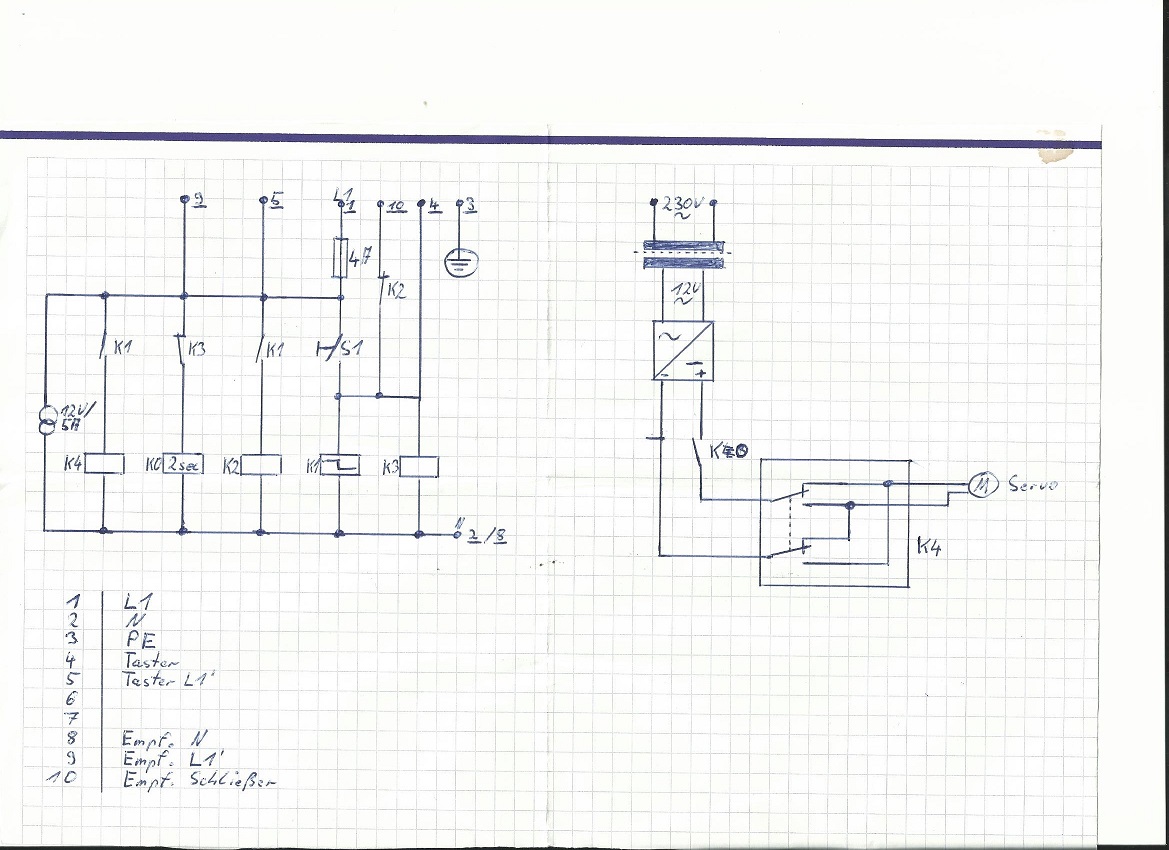

Hallo Community, in unserem Feuerwehrhaus ist die Türöffnung defekt. Das Relais K4 zieht nur noch bei jedem X-betätigen des Schalters S1 richtig an. Leider kann ich nirgends ein passendes Relais für die Hutschienenmontage bei Reichelt / Conrad finden. Es handelt sich hier doch um ein Relais mit 2x Wechsler auf Hutschienenmontage oder? Wisst ihr wo ich noch ein passendes beziehen kann? Gruß, Klaus
Steht auf dem Relais irgendeine Bezeichnung? Ansonsten handelt es sich um ein 2xUM.
Ja sieht man ja sofort an deinem Foto, ist für eine Hutschiene. Schalter in Ordnung?
Servus Kurze Gedächtniskramerei ergab folgendes: Hersteller solcher Relais: Eltako Möglicher Typ: ER12-002-UC Gruß René
Beide haben die Fassungen für die DIN- Schiene von Finder, passende Relais und Entstörmodule im Programm. Fertige Koppelrelais gibt es nur für 12V. Oder halt sog. Installationsrelais, halte ich aber für übertrieben.
Hallo, Relaissockel für Hutschine z.B. http://www.reichelt.de/Relaissockel/FIN-95-55-3/3/index.html?ACTION=3&GROUPID=3296&ARTICLE=62775&OFFSET=16&WKID=0& Dazu Relais: http://www.reichelt.de/Print-Steckrelais/FIN-40-52-6-12V/3/index.html?ACTION=3&GROUPID=3293&ARTICLE=62790&SEARCH=FIN40.52&OFFSET=16&WKID=0& Mußt aber prüfen, ob das vom Nennstrom her ausreicht. Gruß Öletronika
U. M. schrieb: > Hallo, > Relaissockel für Hutschine z.B. > http://www.reichelt.de/Relaissockel/FIN-95-55-3/3/... > > Dazu Relais: > http://www.reichelt.de/Print-Steckrelais/FIN-40-52... > Mußt aber prüfen, ob das vom Nennstrom her ausreicht. > Gruß Öletronika Vielen Dank für die beiden Links, ich werde morgen mal den Stromfluss messen. Hutschiene schrieb: > Ja sieht man ja sofort an deinem Foto, ist für eine Hutschiene. > Schalter in Ordnung? Sorry :) Der ganze Schaltungsaufbau ist auf jeden Fall auf einer Hutschiene untergebracht. ;-) Der Taster ist in Ordnung. // auch ein Danke an alle anderen ;-)
Hallo, bei Relaisschaltungen sind lose Schraubklemmen ein häufiges Problem. Mein erster Tip wäre, falls noch nicht geschehen, das ganze Spannungsfrei zu schalten und alle Klemmen nachzuziehen. Gruß Kai
