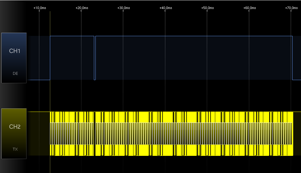

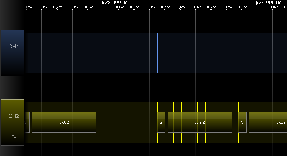

ich habe jetzt einen ganze Zeit getestet folgendes passiert. (Code wie
im letzten Beispiel, lediglich UCSR0A |= (1<<TXC0); durch UCSR0A =
(1<<TXC0); gemäß Datenblatt durch ersetzt)
Das Zusammenspiel zwischen den Puffern klappt super. Es gehen jetzt
keine Daten mehr verloren. Alles wird empfangen und auch weitergeleitet.
Das Handshake funktioniert allerdings leider nicht. Lasse ich das
Handshake wie im obigen Code, dann gehen Daten auf der Rs485 Strecke
verloren / kommen falsch an. (ISR(USART0_UDRE_vect) wird trotzdem für

Dann habe ich angefangen und mir auf der Senderseite (obiger Code) das
Tx und das driver enable Signal angesehen.
Wie auf Bild 1 zu erkennen ist die DE Leitung anfangs auf empfangen
eingestellt. Mit dem senden der Pakete wird auf senden umgestellt.
Zwischendrin ist der Buffer leergelaufen, daher wurde die DE Leitung auf
Empfangen zurückgesetzt. Nachdem wieder Daten im Puffer waren erfolgte
wieder das umschalten auf Senden und am Ender der Übertragung wieder der
Wechsel auf empfangen.
Die Übertragungspause lässt sich auf Bild 2 recht gut erkennen.
Zeitlich liegt zwischen dem umschalten der DE Leitung bis zum Anfang der
Übertragung des nächsten Byte ca. 1,2µS.

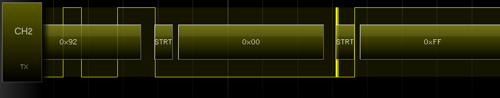

Auf Bild 3 müsste auf das Byte 0x92 das Byte 0x19 folgen

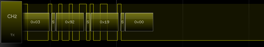

übertragen/erkannt wird aber 0x00. Auf Bild 4 lässt sich das Ende der
Datenübertragung sehen. Dort wird hinter dem Byte 0x19 nochmal 0x00
übertragen/erkannt. Die RO Leitung bleibt danach für die restliche Zeit
low ich hatte bisher die Annahme das der Ruhepegel dort high sein
müsste. Irgendwas ist dort komisch.
Ich kann mir da noch nicht wirklich einen Reim drauf machen auf
Senderseite sieht eigentlich doch alles gut aus oder ?

von Sascha W. (sascha-w)
hast du den RS485 Bus vorgespannt? Sonst kann es schon mal passieren,
das in dem Moment wo beide Seiten auf Empfang stehen ein undefiniertes
Signal rauskommt. In deinem 3. Bild sieht man ja auch irgend eine
Störung.

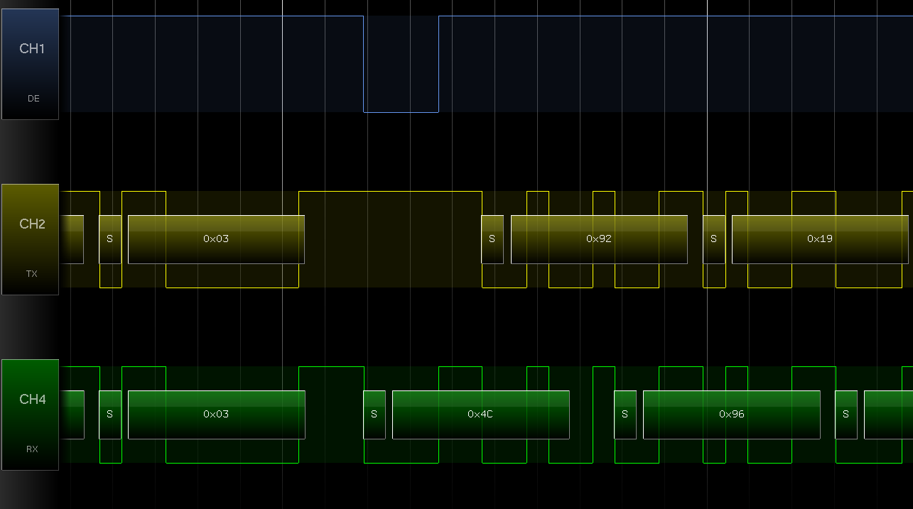

von Uart (Gast)
Vorgespannt ist der Bus aktuell nicht.
Allerdings habe ich jetzt auf Senderseite DE und TX, sowie auf
Empfängerseite RX parallel aufgezeichnet.
Zusätzlich habe ich zwei kleine Delays eingebaut einmal nach den setzen
von DE und vor dem zurücksetzen vonn DE um besser sehen zu können was
passiert.
Das Problem tritt an der Stelle auf bei der gerade keine Zeichen mehr im
Sendepuffer liegen und auf Empfang umgestellt wird. Die Rx Leitung geht
während DE auf empfangen steht auf low. Wenn DE dann wieder auf senden
umgestellt wird geht Rx auf high und die Uart interpretiert das als
falsches Zeichen.
Lässt sich das irgendwie verhindern ?
von Uart (Gast)
Oder ist es eventuell genau das von dir beschriebene Verhalten ? Also
das zu dem Zeitpunkt beide Max485 auf Empfang stehen und dadurch jetzt
die Leitungsdifferenz als low angesehen wird und dadurch der high
Ruhepegel auf der RX Leitung nicht mehr zustande kommt ?
genau, wenn keiner sendet ist der Pegel undefiniert. Sobald am Empfänger
ungewollter Weise die Leitung auf L geht wird das vom Empfänger als
Startbit interpretiert.
Lege mal A mit 1k nach +5V und B mit 1k nach GND.
Sascha

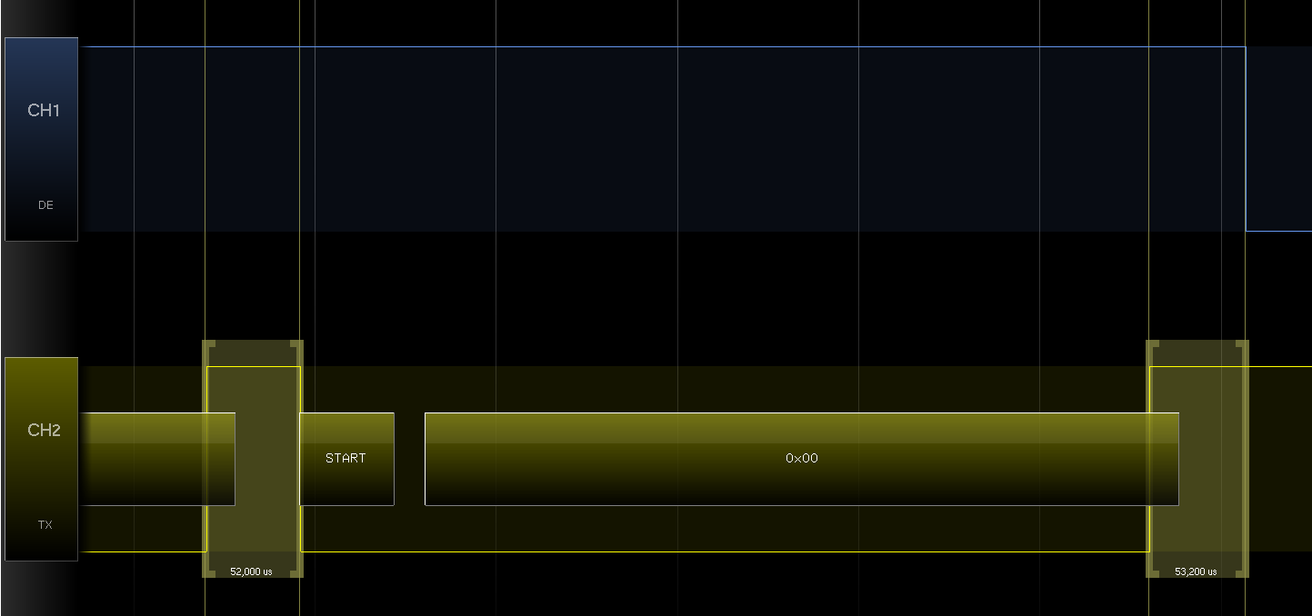

Kann ich beim AVR nicht bestätigen. Gesendet wurde mehrfach 0x00. Das
enable wurde im TXC Interrupt zurückgesetzt.
Die Zeit nach der enable zurückgesetzt wird entspricht recht genau der
Zeit des Stopbit des vorherigen Byte.
