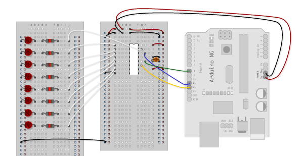

Ich habe einen 8-Bit Schieberegister 74HC595 an meinen Arduino
angeschlossen.
Die Schaltung sollte auf jeden Fall stimmen. (Habe es schon locker 10
mal kontrolliert)

So ein Schieberegister hat 16 Pins und der Arduino noch mehr, es gibt
unzählige Möglichkeiten die beiden zu verbinden. Poste mal als
SCHALTPLAN welche du gewählt hast...

Hier die Schaltung.. Ist die STandartschaltung aus dem Tutorial direkt
von der Arduino Homepage. Einziger unterschied ist, dass der
data/clock/latch Pin auf anderen Pins am Arduino selber liegen.
Hab den Schaltplan vorhin nur nicht geposted, weil ich den Fehler da zu
99% ausschließen kann.

Ich würde den Kondensator besser zwischen Pin 16 und Pin 8 als zwischen
Pin 12 und Masse.

>Hab den Schaltplan vorhin nur nicht geposted, weil ich den Fehler da zu>99% ausschließen kann.
Bei langen Kabeln auf dem Steckbrett kann man gar nichts ausschließen.
Ein HC ist so schnell, dass ihn 20cm Kabel durcheinander bringen können.
Möglicherweise sind es nur Effekte durch Kabel und Kapazität des
Steckbrettes.
Noch einer schrieb:> Bei langen Kabeln auf dem Steckbrett kann man gar nichts ausschließen.> Ein HC ist so schnell, dass ihn 20cm Kabel durcheinander bringen können.> Möglicherweise sind es nur Effekte durch Kabel und Kapazität des> Steckbrettes.
Das hab ich auch schon berücksichtigt.. In meinem Test sind die Kabel
Maximal 10cm lang.. hab das für den Anfang sehr kompakt gemacht.
Soll ja später eh alles verlötet werden.
