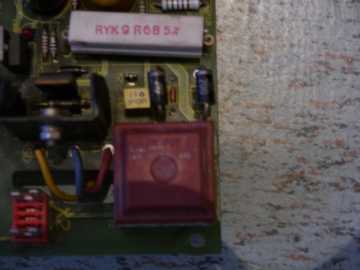

Grüß Gott xD Bin neu hier im Forum entschuldige mich deswegen für Fehler. Nun ich hab da ne kleine Frage: Ich habe mir vor ein paar Tagen ein gebrauchtes recht günstiges (30€+ Versandkosten) schon etwas älteres Wig Schweißgerät Typ HELWELD/ EWM inverter tig 250dc gekauft, für die Marke ein gutes Gerät.Es ist zwar schon in die Jährchen gekommen (BJ ca.95 ). Leider mit einem defekt. Ich habe es mal aufgeschraubt und sofort kam mir eine Art Trafo mit nem loch in die Augen. Mir war sofort klar, das dieses durchgeschmort war. Auf dem Ding steht: VOGT vogt c2 545 02 082 00 306 38 Auf einer Seite von Sumida AG habe ich herausgefunden, dass es sich um einen Sperr-/ Flusswandler handelt. Jedoch kann man diesen nirgends kaufen!!! Und das geht mir richtig auf die Bratwurst! :) Weiß Jemand wo ich solch ein Teil kaufen kann oder ein Teil, das Ähnlich ist, aber mit dem Gerät mitspielt?? Gruß x_projex Hier noch paar Bilder:
Verschoben durch Moderator

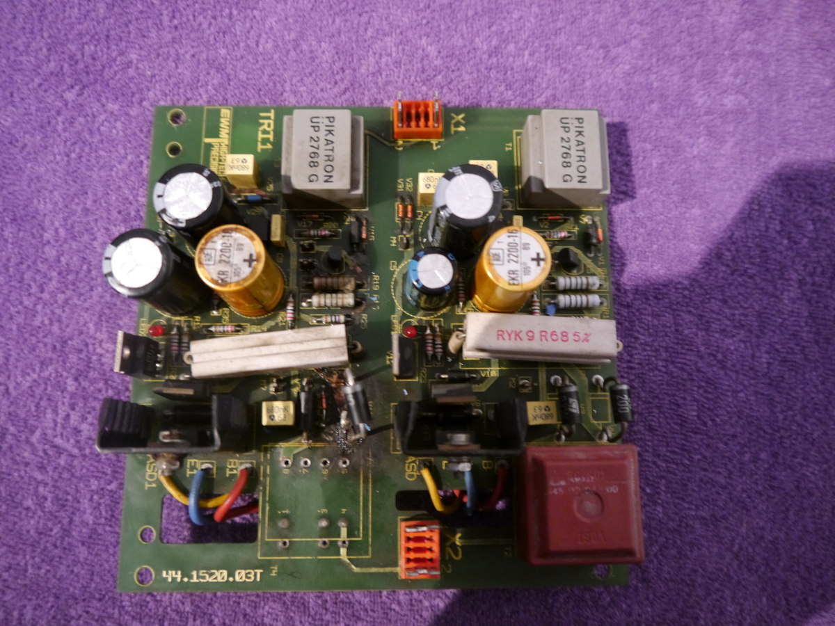

Meinst Du den braunen Würfel? Ich sehe daran nichts Auffälliges. Mir kommt eher komisch vor das der 2. Trafo fehlt. Gruß, Holm
Ich sehe am "braunen Würfel" auch absolut nichts, alles wie es soll. Allerdings an der Stelle des fehlenden sind Bauteile und Platine stark verschmort, da hat man bei Dir gegen Euro Elektroschrott entsorgt! Old-Papa
die Diode die in der luft steht scheint nicht mehr ganz das Original zu sein an der Stelle hat es bestimmt schon öfter geschmort und ggfs. auch nicht unerheblich die leiterbahnen beschädigt in Berlin gibt es mind. eine Firma die verkaufen und warten Schweißtechnik mir fällt der Name grad nicht ein die stehen aber bestimmt im Branchenverzeichnis evtl. mal "Schweißtechnik Berlin" suchen
Die Diode und z.B die Elkos habe ich auch ausgetauscht, die waren defekt. An einer stelle (dort wo der 2te Trafo fehlt) kann man auch sehen ich habe die Leiterbahn wieder zusammengelötet, die hats nämlich auch erwischt.

Kann das sein, dass du hier die Treiberplatine der Leistungsstufe reparieren willst? Ich vermute, dass die bunten Drähte zu den Leistungstransistoren führten.
Das Rueckseitenbild verstaerkt den Verdacht, dass da zwei identische Kanaele (von was auch immer) drauf sind. Was liegt naeher, als den korrekt arbeitenden Kanal zu analysieren? Also her mit dem Schaltplan. wendelsberg

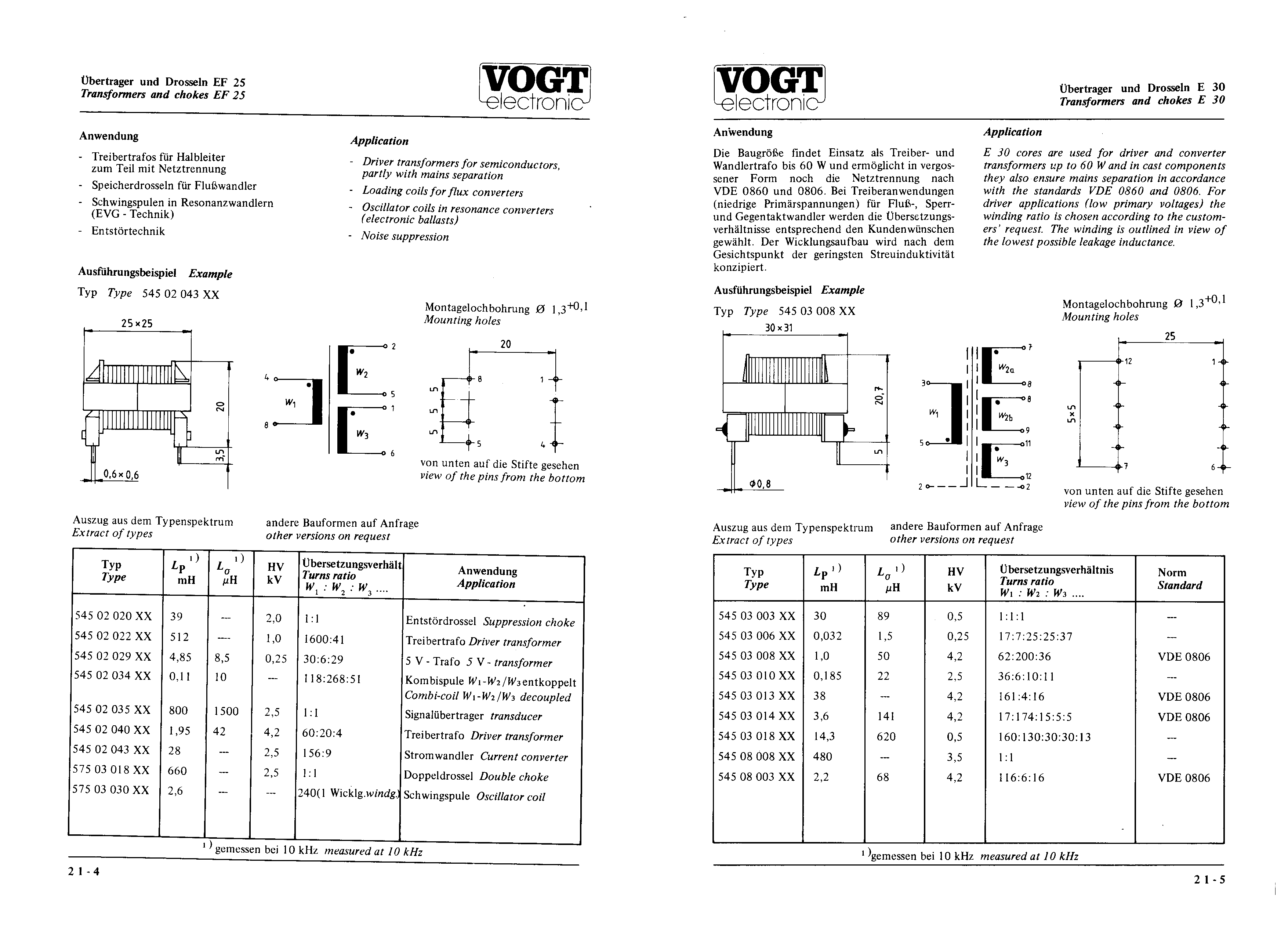

Mein neuster Vogt-Katalog von 1990 enthält nicht genau diese Teilenummer. Ich habe mal die Seite mit den nächstgelegenen Nummern eingescannt. http://www.o2xygen.com/parts/5450208200.htm ob die tatsächlich was haben?
