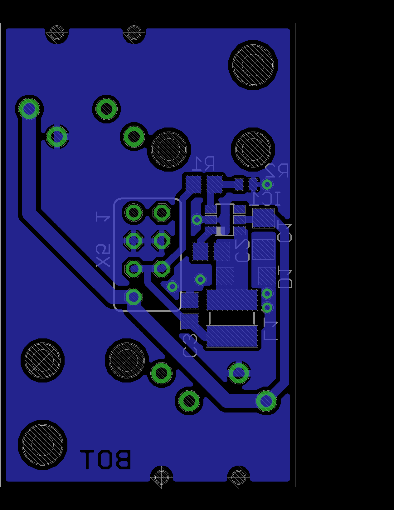

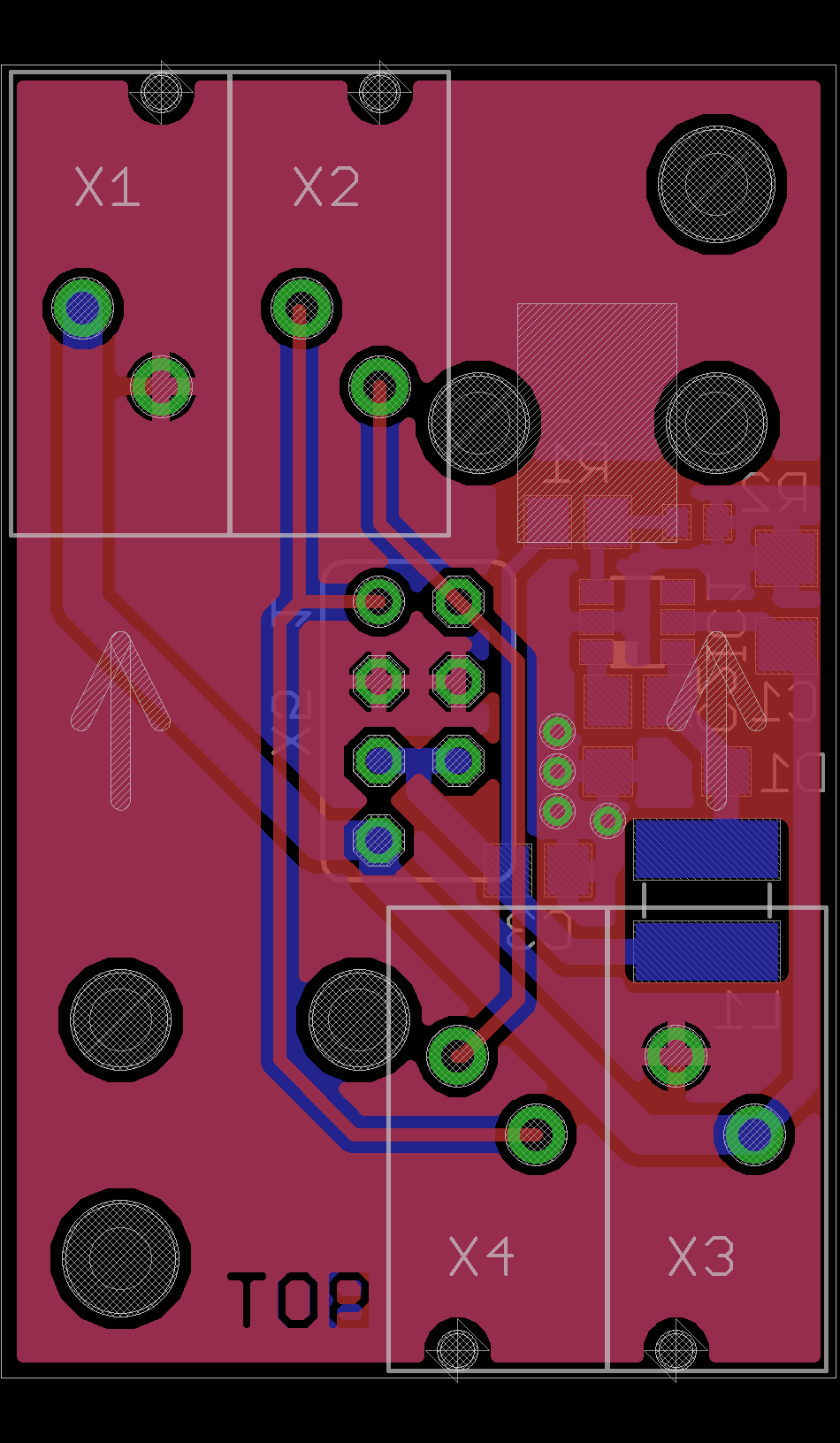

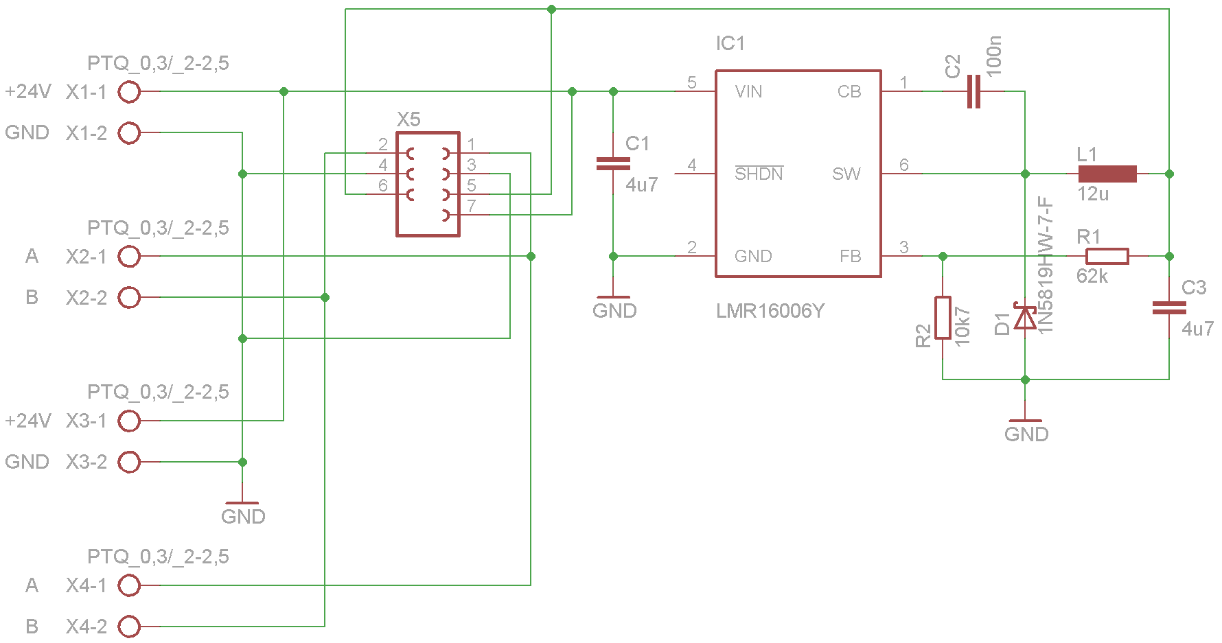

Nabend, ich weiß, dass ist jetzt schon der x-te Schaltregler. Aber ich will mich einfach nur nochmal vergewissern. 4 (oder 6 oder 8 oder ..) Augen sehen ja bekanntlich besser als 2 Augen. Also es geht um einen LMR16006Y der am Eingang 24V bekommt und am Ausgang 5V@600mA bereitstellt. Die Stromschleifen wie auf Lothar's Seite hab ich auch schon mit dem Finger verfolgt und m.M. sind sie in Ordnung.
Also ich hab das so "gelernt", dass man die Masse des Schaltreglers nur an einem Punkt mit der Hauptmassefläche verbinden soll. Direkt am Ausgangskondensator und da auch das Feedback herholen. Damit fließen die Ströme des Schaltreglers nur in dieser speziellen Massefläche und sollten dir nicht den Rest der Schaltung versauen und das was du einspeist wird direkt zu deiner Hauptmasse geregelt. Hoffe es ist klar, was ich meine.
Das Design vom C3 gefällt mir garnicht! Die Masse bei 600mA nur über ein Via? Die SW_node mach mal kleiner, so wie die Leiterbahn zum C3. Das FB signal hol dir mal direkt vom C3, also ohne über X5 zu laufen. Ansonsten wie achim schon sagte...

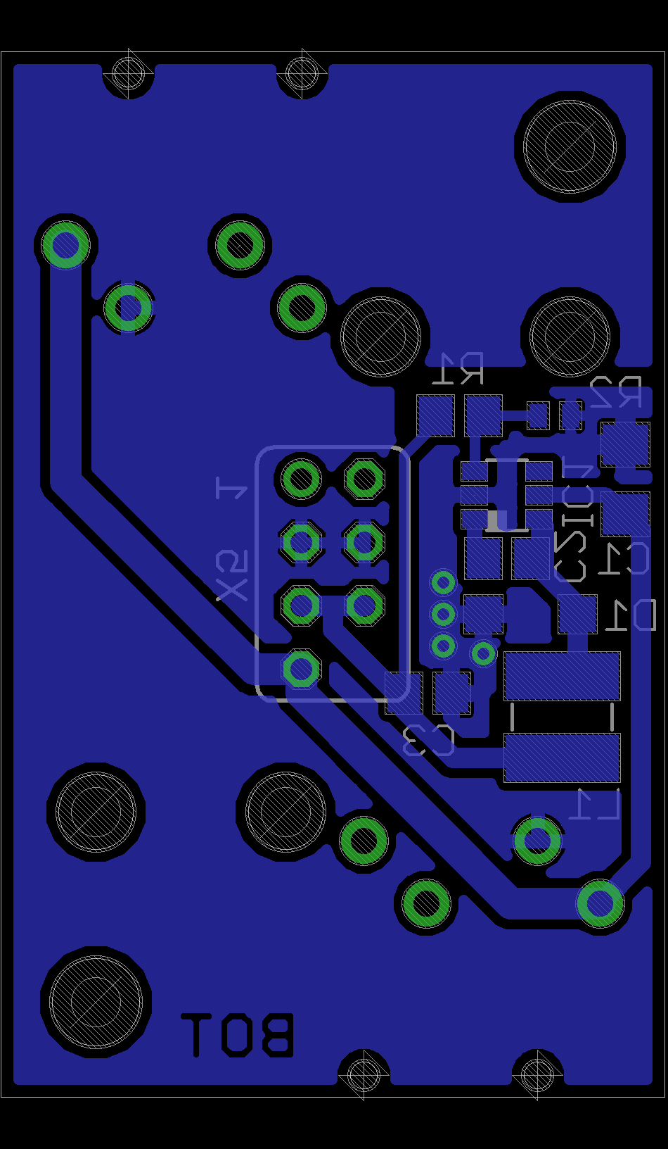

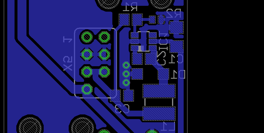

Danke für die Hinweise. Ist es so gemeint in etwa? Ich hatte mich zum Teil hieran gerichtet: http://www.ti.com/product/LMR16006/datasheet/layout#SNVSA246746
Shutdown-Pin ist zwar als 'Float to enable' gekennzeichnet, aber ein Pullup schaded hier eigentlich nie.

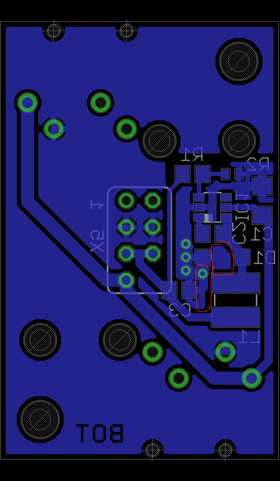

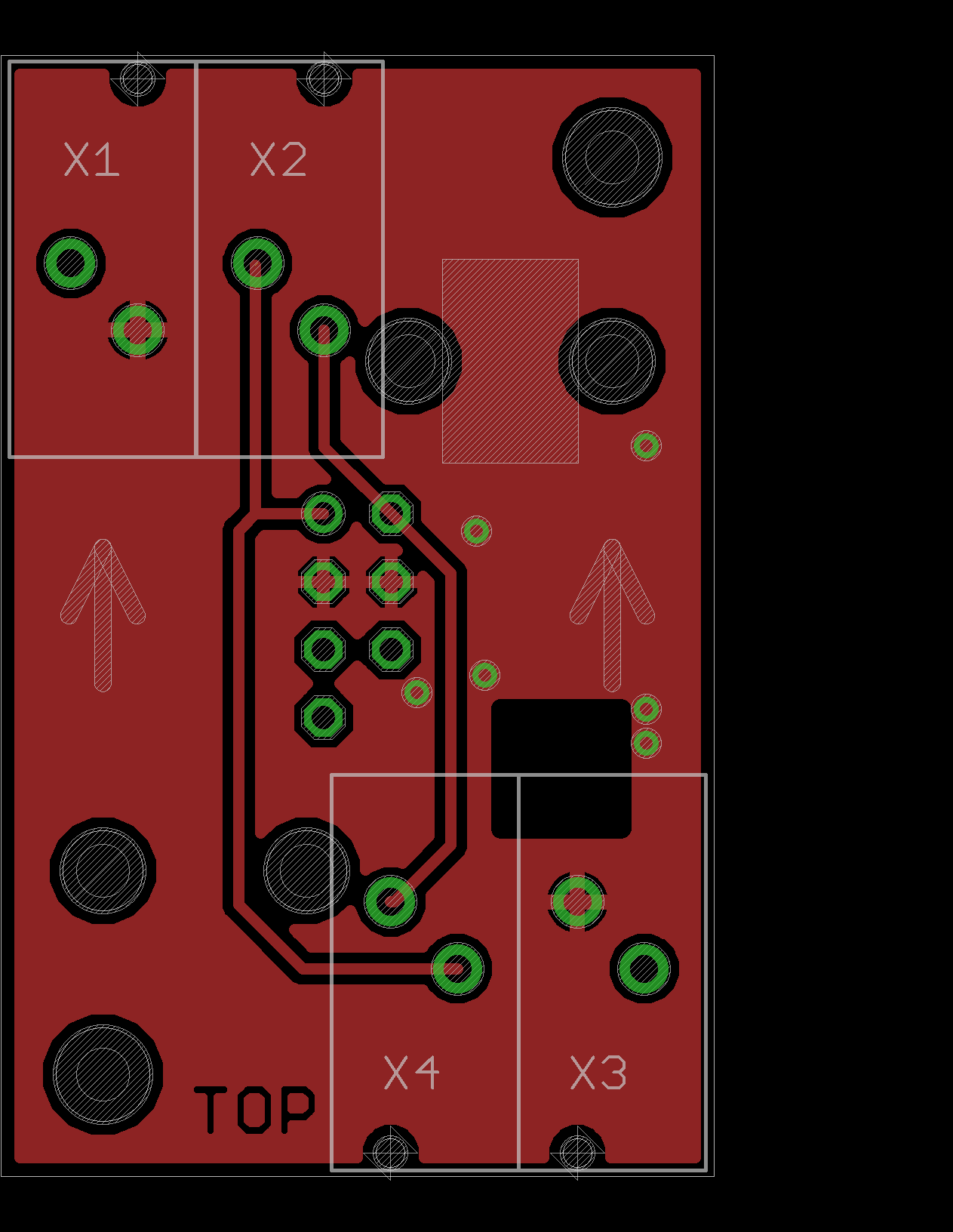

Viel besser! Jetzt nur noch die Groundplane (rot umrandet) per restrict ausgrenzen.
Mathias O. schrieb: > Danke für die Hinweise. Ist es so gemeint in etwa? Eher andersrum, C3 und L1 in der Position vertauschen, schon entfällt die desolate Verbindung über doppelte Vias nach Masse.
MaWin schrieb: > Mathias O. schrieb: >> Danke für die Hinweise. Ist es so gemeint in etwa? > > Eher andersrum, C3 und L1 in der Position vertauschen, schon entfällt > die desolate Verbindung über doppelte Vias nach Masse. Nur dann geht FB nicht mehr optimal zum C3. Oder wo würdest du ihn dann langführen?

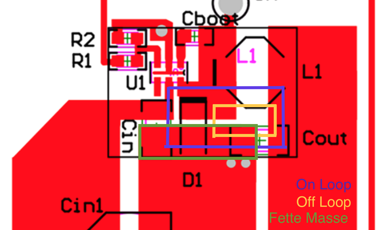

Mathias O. schrieb: > Nur dann geht FB nicht mehr optimal zum C3. Oder wo würdest du ihn dann > langführen? Der Feedback muss nicht unbedingt den kürzesten Weg haben.... Lad dir mal dieses PDF runter, ab Seite 11 findest du einige Grundlagen zum Vorgehen. http://www.ti.com/lit/an/slyt618/slyt618.pdf Cheers

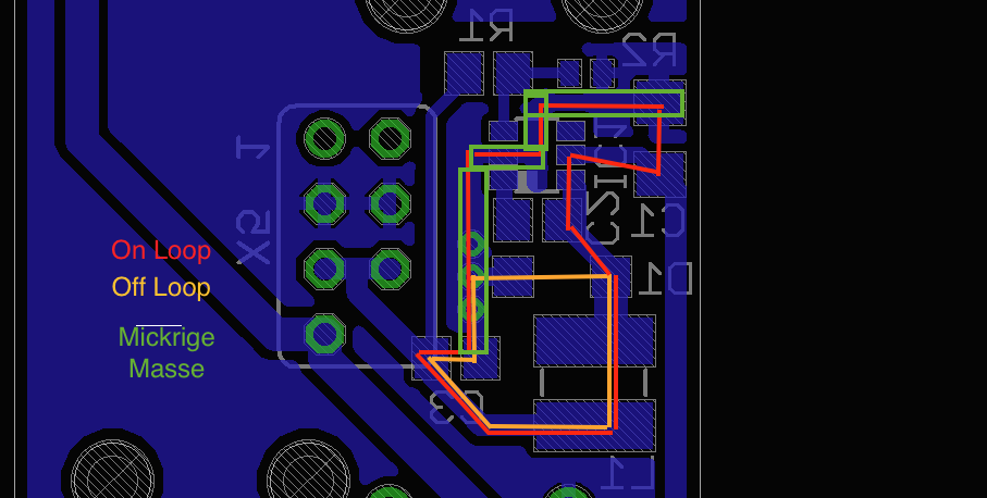

Danke für den Link, das hab ich schon per Newsletter bekommen und auch schon angesehen. Hab es jetzt erstmal so gemacht. Aber was ist so schlimm an dieser "desolaten" Masse?
Vergelich den TI Vorschalg aus dem Datenblatt mit deinem...Ich habe dir die wichtigen Punkte eingezeichnet. Wenn du dich danach richtest hast du Gewonnen. Schlimm an deiner desolaten Masse ist die hohe Induktivität. Bei schnellen Stömen gilt: Dick und Kurz Cheers

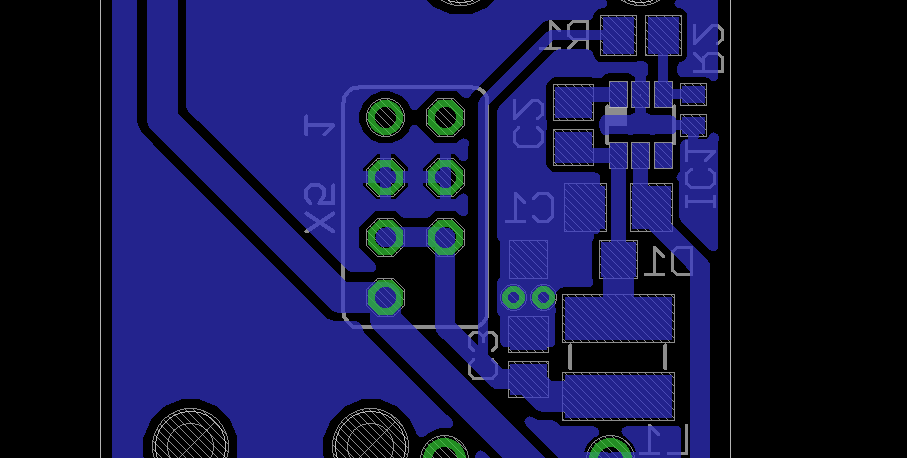

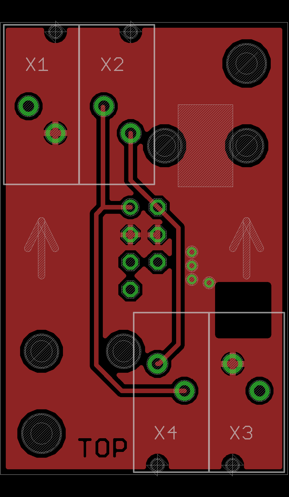

Danke, jetzt habe ich es glaub ich verstanden. Der Off Loop ist schön klein und der On Loop hat jetzt nur noch eine Schlaufe, aber das dürfte ja nicht stören oder?
Schon besser Aber was hindert dich darn, die Platzierunge genauso zu übernehmen wie sie TI vorschläg? Aus meiner Sicht ist die Ideal gelöst? Cheers
Ich hatte es Anfangs versucht. Aber der Abstand zwischen Stiftleiste und Platinenrand ist zu klein und die Spule muss in der unteren Platinenhälfte sein weil auf der unterliegenden Platine oben ein Ultracap ist.
