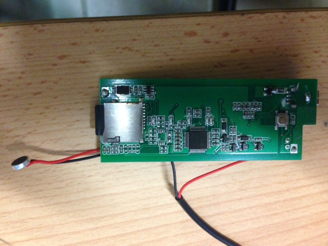

Peter Jansen schrieb: > Ich suche dazu jemanden im RAUM MÜNSTER(Westf)+50km der mir (natürlich > NICHT unentgeldlich) zur Seite steht. > Benötigt wird von mir eine Zeitschaltung die alle 6 Stunden für 5 > Sekunden Wenn es etwas milder wäre, würde ich einen Kurzurlaub mit Fahrrad einplanen. Am Kanal entlang zum Hafen, zur neuen Schleuse und um den Aasee ;-) Aber beschreibe mal näher, was geschaltet werden soll, mit welchem Kontakt und was 'hintereinader' für einen zeitlichen Abstand haben soll ... Als Programmierumgebung würde mir Arduino einfallen, wenn es unbedingt AVR (?) sein soll.
Ich benötige die Schaltung um einen Langzeit-MP3-Voice Recorder, der nicht immer stabil läuft, neu zu starten. Sromversorgung ist LIPO 3.7V - jedoch darf die Schaltung in 10 Tagn nicht mehr als 500mA verbrauchen und soll möglichst klein sein (3x3cm) Wie gesagt - nach 6 Stunden für 5 Sekunden schalten - dann 10 Sekunden warten und wieder 5 Sekunden schalten - das sollte sich dann alle 6 Stunden wiederholen.
Muss es AVR sein? Zeitschaltuhr ausschlachten. Normalerweise haben die 2 Platinen. Die Platine mit der kompletten Uhr hat nur 3 Drähte.
Peter Jansen schrieb: > Sromversorgung ist LIPO 3.7V - jedoch darf die Schaltung in 10 Tagn > nicht mehr als 500mA verbrauchen und soll möglichst klein sein (3x3cm) Du meinst sicherlich 500 mAh. Alles kein Problem. ATtiny13 o.ä. + Quarz + Reedrelais auf Lochrasterplatine. Das Relais wäre mit ca. 10 mA belastbar. Reicht Dir das?

Peter Jansen schrieb: > Benötigt wird von mir eine Zeitschaltung die alle 6 Stunden für 5 > Sekunden 2x hintereinander einen Kontakt schliesst. Dieses Problem kann man doch prima mit Bascom erschlagen: (Wobei ich jetzt nicht weiß, wieviel Strom der AVR bei Wait zieht...)

Zum Selbstlernen: http://halvar.at/elektronik/kleiner_bascom_avr_kurs Von dort ist auch das Beispiel, leicht modifiziert.
klausr schrieb: > Dieses Problem kann man doch prima mit Bascom erschlagen: (Wobei ich > jetzt nicht weiß, wieviel Strom der AVR bei Wait zieht...) Ich vermute, ungefähr 10-mal so viel, verglichen mit einem Takt von 37,5 kHz. Schätze aber, man kann auch mit Bascom den Takt runterregeln... Dein Programm ist bestimmt verwendbar. Für "ohne Quarz" müsste es aber noch um eine Prozedur für die einmalige Kalibrierung nach einer externen Taktquelle ergänzt werden. Oder irgendwas Alternatives vorsehen... Ist sicher auch machbar. Aber egal, m.n. ist ja schon dran. Der kriegt das sicher in einer vernünftigen Weise hin!
Markus Weber schrieb: > Es wär möglich, dass ihr beiden (du und m.n.) den ATtiny13A in dieser > Beziehung unterschätzt. ich glaube nicht aber im Power Down mit aktiven WDT braucht er nur 5µA und wacht alle 8s für ein paar Takte auf, wo man ein counter hochzählt und ihn dannach wieder schlafen legt, bis die Zeit um ist und man wirklich was tun muss.
klausr schrieb: > Dieses Problem kann man doch prima mit Bascom erschlagen: (Wobei ich > jetzt nicht weiß, wieviel Strom der AVR bei Wait zieht...) na genauso viel, wie im nicht wait. das ist einfach eine Verzögerungsschleife. weswegen das ganze auch reichlich ineffizient ist.
Vlad Tepesch schrieb: > ich glaube nicht aber im Power Down mit aktiven WDT braucht er nur 5µA > und wacht alle 8s für ein paar Takte auf, wo man ein counter hochzählt > und ihn dannach wieder schlafen legt, bis die Zeit um ist und man > wirklich was tun muss. Das wär natürlich viel sparsamer, da hast du völlig Recht. Ist halt ungenauer, aber womöglich reicht das dicke aus, über die geforderte Genauigkeit wurde noch nichts verraten – so können wir nur philosophieren. :-)
Erst einmal vielen lieben Dank für die guten Lösungsvorschläge. Die Genauigkeit der "6 Stunden" darf stark abweichen denn der Voice-Recorder besitzt eine interne Uhr und schreibt das voice-file mit Zeit und Datum auf eine SD-Karte - somit ist nach dem "Neustart", auch nach mehreren Tagen immer nachvollziehbar von wann die Aufnahme stammt. Der Fehler des Recorders liegt darin, dass er ab und zu und nach einer unbestimmten Zeit, die zwischen 1 Stunde und einigen Tagen liegt, plötzlich anfängt, mehrere leere, bzw. nur sehr kurze Dateien auf die SD-Karte zu schreiben. Danach bricht er oft die Aufnahme ganz ab - oder macht aber ab und zu auch ganz normal weiter. Das ganze mit einem "Whatchdog" zu überwachen wäre natürlich die sauberste Lösung aber DAS IST NICHT NOTWENDIG und vermutlich auch viel zu aufwänding. Der Fehler passiert nicht immer - oft läuft der Recorder 10 Tage ohne Probeme an einem Stück durch ---- aber leider nicht immer. Wenn mal einige Stunden Aufnahme fehlen ist das nicht so schlimm - deshalb nur alle 6 Stunden einen Neustart um sicher zu stellen, das er zumindest danach wieder normal weiter läuft. Der Voive-Rerorder hat lediglich nur eine Statusanzeige(LED) die einmal beim Einschalten, durch 5x blinken kurz signalisiert das er gestartet ist und beim Ausschalten durch 10x blinken. Einen weiteren Zustand zeigt die LED nicht an und ist auch während der Aufnahme immer dunkel. Der Voice Recorder hat immer Spannung und auch wenn er in seiner "Fehlerphase" ist, lässt er sich ganz normal ausschalten (genauer gesagt stoppen) und zeigt dieses auch duch 10xblinken an - wenn man ihn danach wieder "startet" lauft er normal weiter. (So wie ich es auf der Platine verfolgen kann, wird das ein- und auschalten durch auf "-" legen eines Eingangs der Prozessors erziehlt. Stromlos ist er wie gesagt nie) Ich würde voschlagen, das ich zur realen Umsetzung des Problems, den jenigen der Interasse daran hat es zu lösen, einen Recorder zuschicke. (Brauche ich aber unbedingt zurück dann ich habe nicht so viele - lach) ...und hier noch ein Bild von dem Fehlermonster der allerdings in Aufnahmequalität und Funktion für lange Aufnahmen nicht zu schlagen ist ;-)

Nachtrag: "Der Voice Recorder hat immer Spannung und auch wenn er in seiner "Fehlerphase" ist, lässt er sich ganz normal ausschalten (genauer gesagt stoppen) und zeigt dieses auch duch 10xblinken an - wenn man ihn danach wieder "startet" lauft er normal weiter." Deshalb reicht es alle 6 Stunden Kontakt für 5 Sekunden schielßen um ihn zu stoppen - dann kurz warten und wieder 5 Sekunden Kontakt schießen um ihn wieder zu starten. Achso, auf der Planine des AVR sollte aber noch ein SMD-Dipschalter sitzen mit dem der AVR unter Strom gesetzt und gestartet wird - denn es gibt ausser dem Start-Stop-Taster auf dem Recorder (von mir ersetzt duch ein Redschalter) kein weiteren Schalter für z.B. die Stromunterbrechung. Das ganze soll ja schließlich nicht immer laufen ;-)

Peter Jansen schrieb: > und zeigt dieses auch duch 10xblinken an da hätten wir doch eine 1A Trigger Bedingung für einen Reset. Einfacher geht es doch fast gar nicht. Völlig ohne Timer.
Peter Jansen schrieb: > Der Recorder wird zur "Frachtüberwachung" > eingesetzt und kommt mit Personen nicht in Kontakt ! Frachtüberwachung? Wenn man es aus einem Paket mit Lebensmitteln leise sprechen hört, dann war das zu lange unterwegs. ;-) MfG Paul
Peter Jansen schrieb: > gibt ausser dem Start-Stop-Taster auf dem Recorder (von mir ersetzt duch > ein Redschalter) kein weiteren Schalter für z.B. die Stromunterbrechung. > Das ganze soll ja schließlich nicht immer laufen ;-) Start-Stop-Taster auf dem Board schaltet mit sicherheit entweder gegen + oder -. es wäre einfacher/billiger, das andere Ende des Tasters (was nicht an + oder - hängt) mit dem AVR hoch oder runter zu ziehen,
