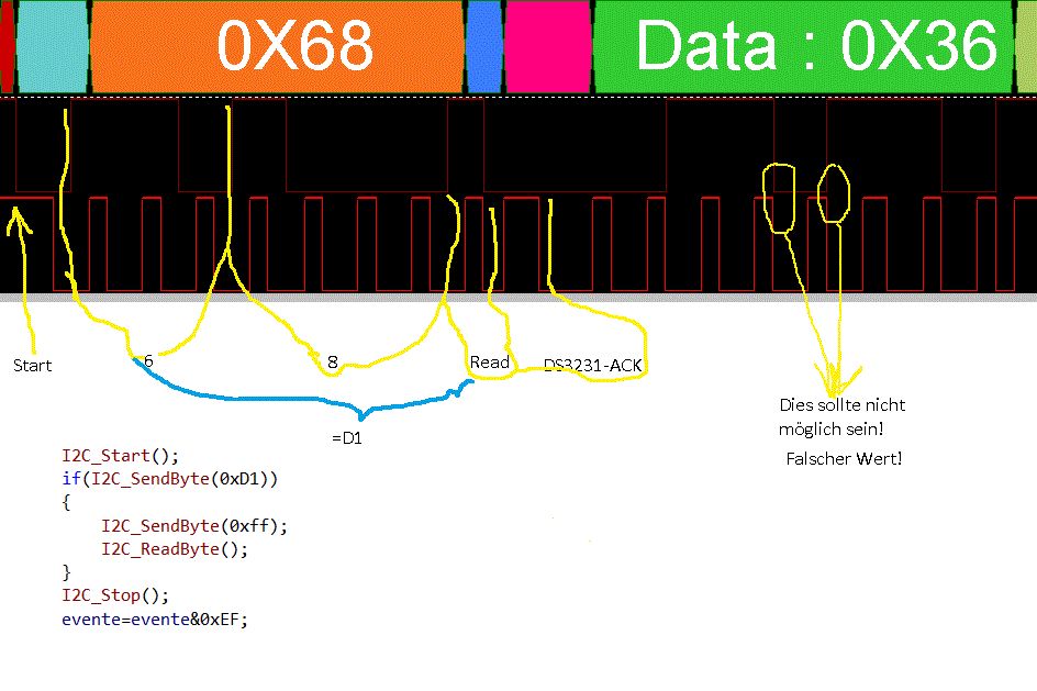

von Matze (Gast)
Hier ein Bild, um das Problem zu Veranschaulichen.
von (prx) A. K. (prx)
Die I2C Sequenz ist nicht zulässig. Entweder schreiben (0xD0), oder
lesen (0xD1), nicht aber frei nach Laune beides.

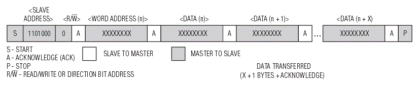

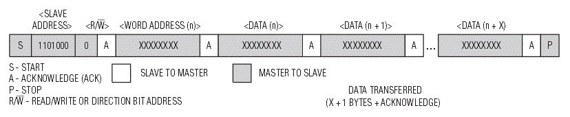

Anbei ein Auszug aus dem Datenblatt zu DS3231.

von Sebastian W. (wangnick)
Matze schrieb:
> Er hat eine 7 Bit Addresse, was soweit ich weiss auch normal ist.
> Das 8. Bit entscheidet über lesen/Schreiben.
Ja eben. Bei D1 ist das Lesebit gesetzt, aber danach schreibst Du
FF.
LG, Sebastian
Fig 3 beschreibt die Sequenz zum Schreiben eines Registers vom DS3231.
Wenn du hingegen lesen willst, dann halte dich an Fig 5 (mein erstes
Beispiel) oder Fig 4 (mein zweites).
> FF.
Stimmt, das ist mir nicht aufgefallen, dachte ich müsste in jedem fall
eine Addresse angeben ab der ich Lesen/Schreiben möchte.
Gemäß des Lesens denke ich nun, dass er mit einem Zeiger seine Register
einfach durchliest.
So muss man wohl Figure 5 realisieren um mit sicherheit zu wissen wo man
liest.
