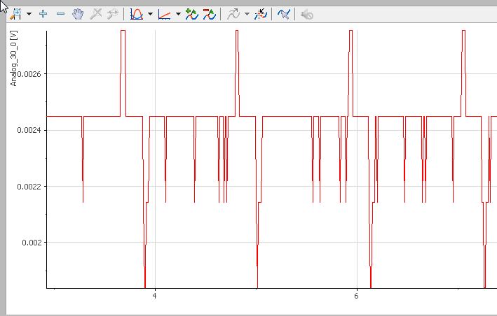

von Niel S. (nielscho)
So, habe nochmal alles angeschlossen. Also Sensor an meine Messkiste und
nen kleinen Motor mit Schaltfahne vor den sensor um ne Drehzahl zu
simulieren. Aus dem Signalpin kommt ein sehr kleines Signal herraus.
Jeweils bei begin de Schaltfahne ein pos. Impuls und bei verlassen der
Schaltfahne ein neg. Impuls. Die Impulshöhe liegt so bei 0,1mV,
Gundsignalspannung bei 0,0024V.
Wenn ich nen Widerstand gegen Masse lege passiert garnichts, bei einem
Widerstand gegen +24V Ub Steigt der Grundsignalpegel um ca 2V, die
Impulshöhe bleibt gleich.

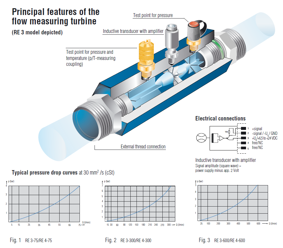

von flowsens (Gast)
Das System besteht aus der mechanischen Turbine und dem
Drehzahlaufnehmer (von Dir und der Firma "Sensor" genannt"), das Teil in
der "Mitte" welches eingeschraubt wird. Die beiden anderen Anschlüsse
dienen der Druck- und Temperaturmessung des Mediums.
Nenne doch mal die genaue Typenbezeichnung des Aufnehmers! Es gibt ihn
mit verschiedenen Ausgangssignalen, Impulse (Frequenz), Analog (Spannung
oder Stromschnittstelle (0...20mA),  OC, oder CAN Bus. Welche
Versogungsspannung legst Du an welche Pins an? Rätsel über Rätsel!
Aufnehmer anderer Hersteller verwenden als Sensorelement häufig einen
magnetisch vorgespannten Hallsensor,  oder eine Spule und verarbeiten
das Signal mit dem Trägerfrequenzverfahren. Der Verstärker ist im
Aufnehmer schon integriert.
Das "Target"  (Turbinenrad) ist aus ferromagnetischem Material, erzeugt
aber selbst kein magentisches Feld, mehr braucht es nicht.
Das alles hat gar nichts mit der Art des Ausgangssignal zu tun.
Wir kaufen solche Teile zu, haben aber auch selbst welche entwickelt.
Also mal klare und verständliche Informationen...

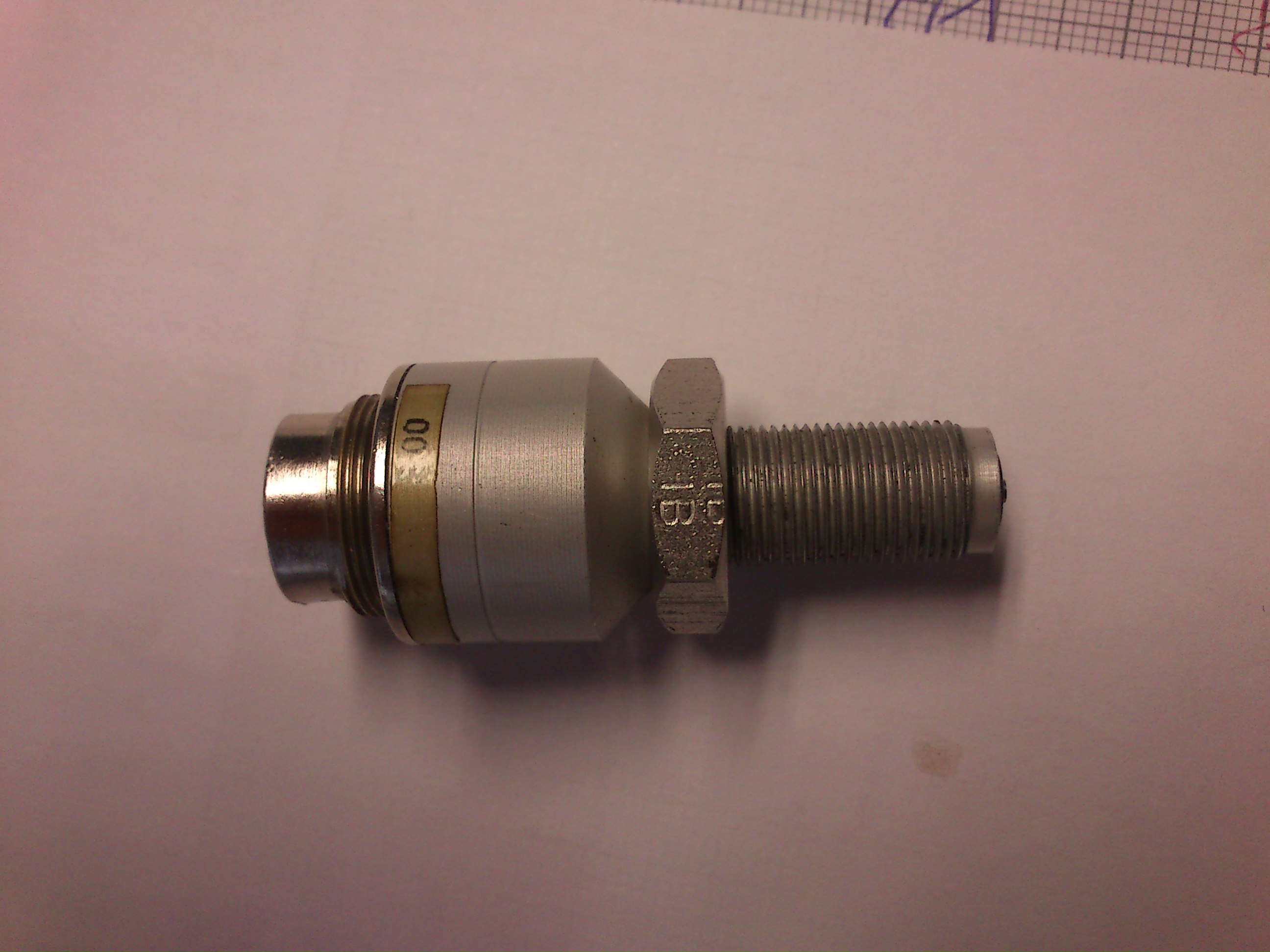

Guten Morgen
Typ ist RE3-300
W.Nr. 1013793
Tkz: 3107-30-30.00
Am Aufnehmer selber ist nichts mehr zu erkennen (Siehe Bild).
Versorgungsspannung (siehe oben) 24VDC an Pin 3, GND an Pin2. Gemessen
wird zwischen Pin1 und GND.
von flowsens (Gast)
Es müssen Impulse kommen.
Einfacher Test: einen Schraubendreher vorne im knappen Abstand schnell
vorbeiführen, ein Impuls sollte zu sehen sein.
