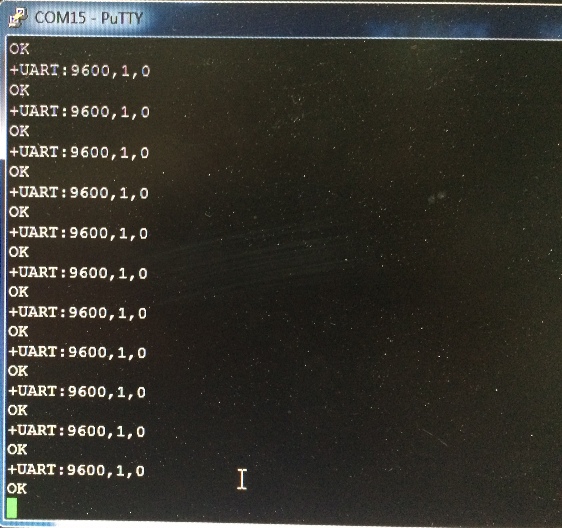

Hallo So, die Programmierung ist zwar ziemlich dämlich, aber ich habe es dennoch auf Anhieb hinbekommen. Wenn ich per Putty die Rückmeldung bekomme, wie auf dem Bild zu sehen, warum kommuniziert das BT Modul dennoch weiterhin mit 38400Baud mit Putty ? Mit 9600 Baud bekomme ich mit Putty nach der Umstellung keine Verbindung. mfg Markus
