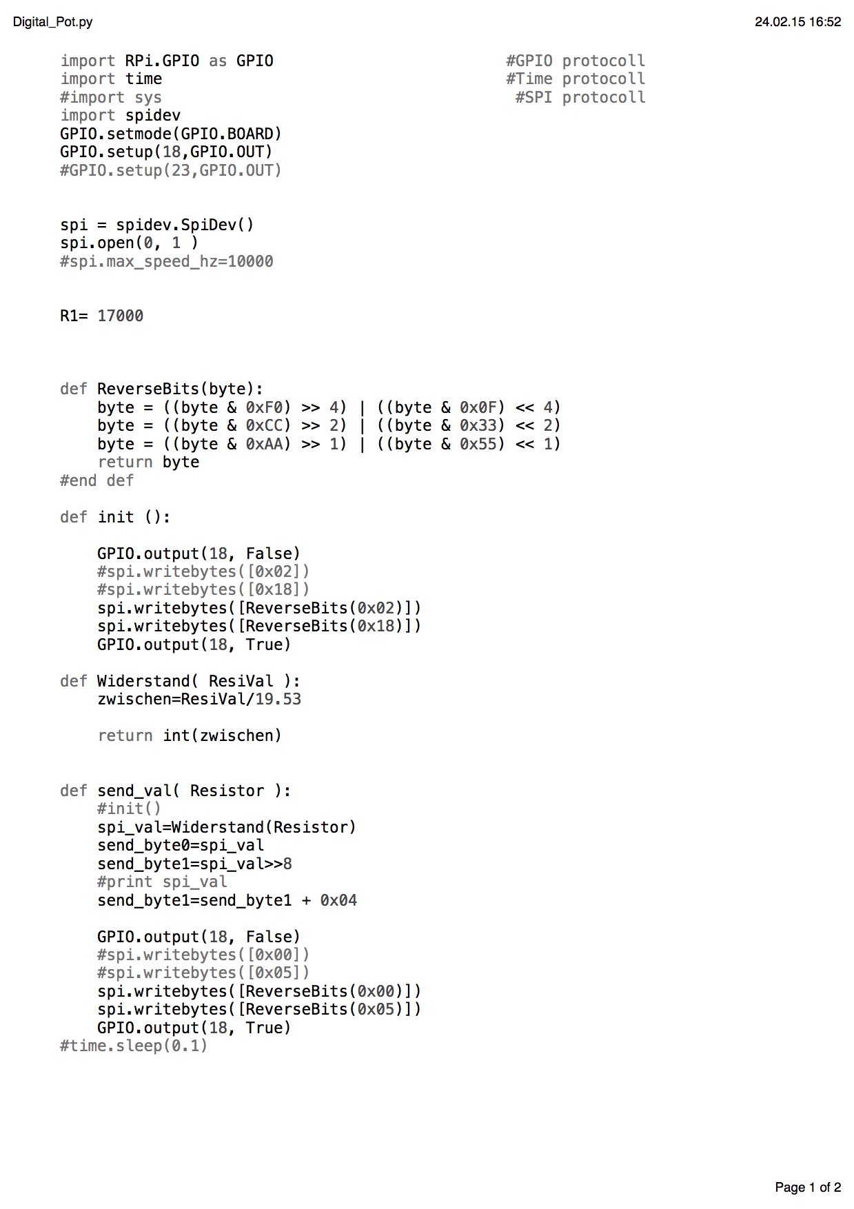

Ja der RPi ist nicht teuer. Aber ein neuer wäre auch keine Lösung. Ich habe zwei Modelle. Den B+ und den aktuellen und bei beiden habe ich dieses Phänomen. Ein Kurzschluss kann nicht den RPi so zerstören, da Freilauf–Dioden in beiden Richtungen jeden GPIO vor Kurzschlüssen sichern. Wäre da ein Kurzschluss, würde ich die Diode zerschießen und somit diesen Pin unbrauchbar machen. Aber der Pi müsste normal weiterlaufen. Diese Erfahrung kann ich auch bestätigen ;-) Die Frage ist wieder: Wie kann das im Anhang befindende Program diesen Fehler auslösen? und... Wie komme ich aus dieser Endlos-schleife wieder raus..... Gruß Daniel

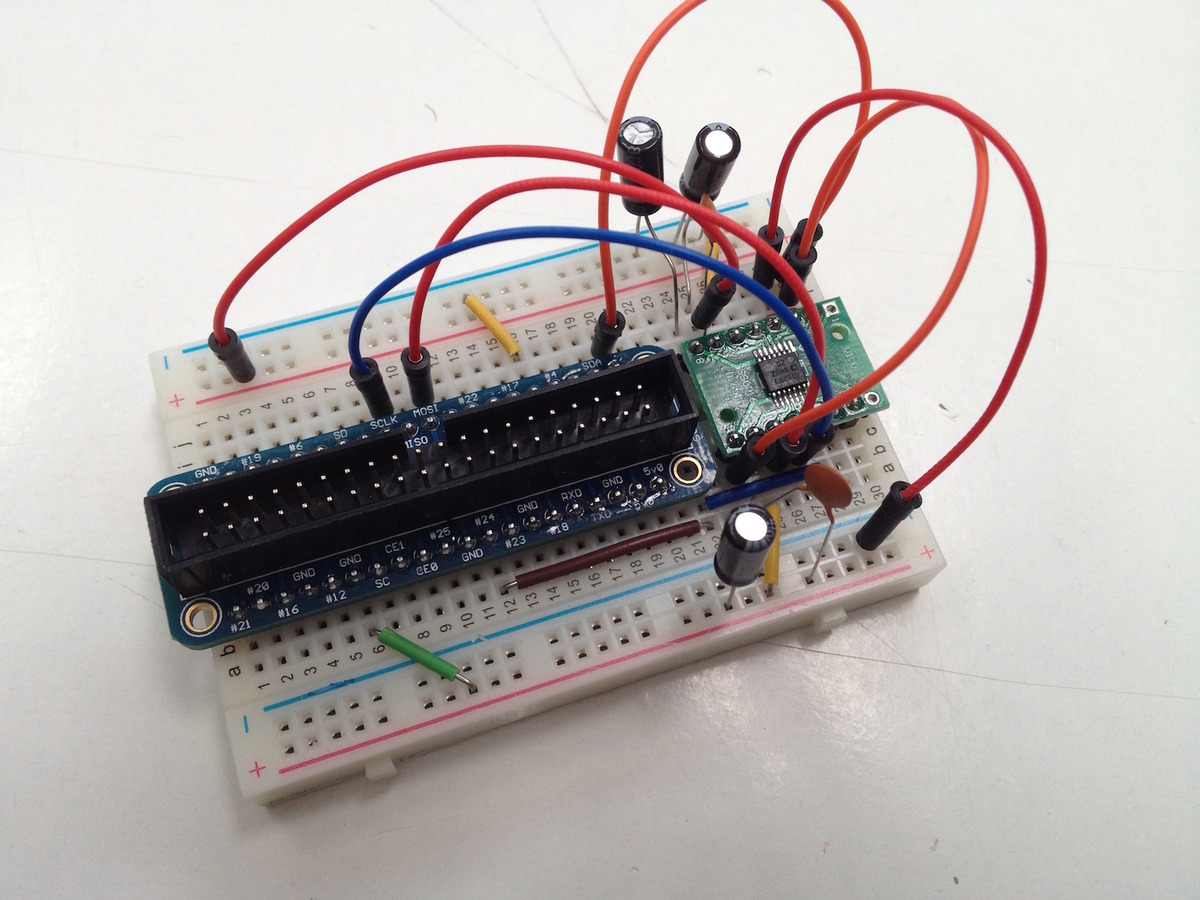

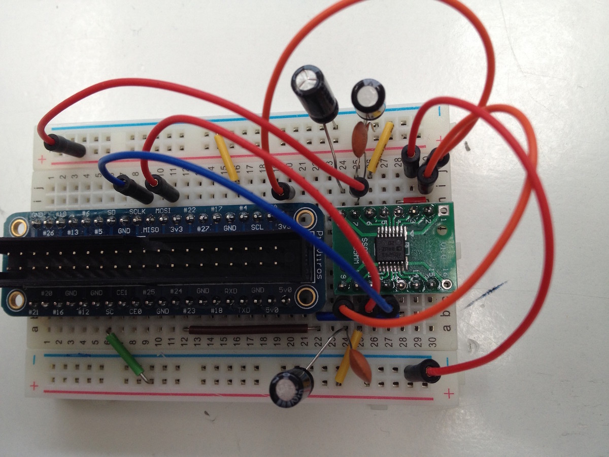

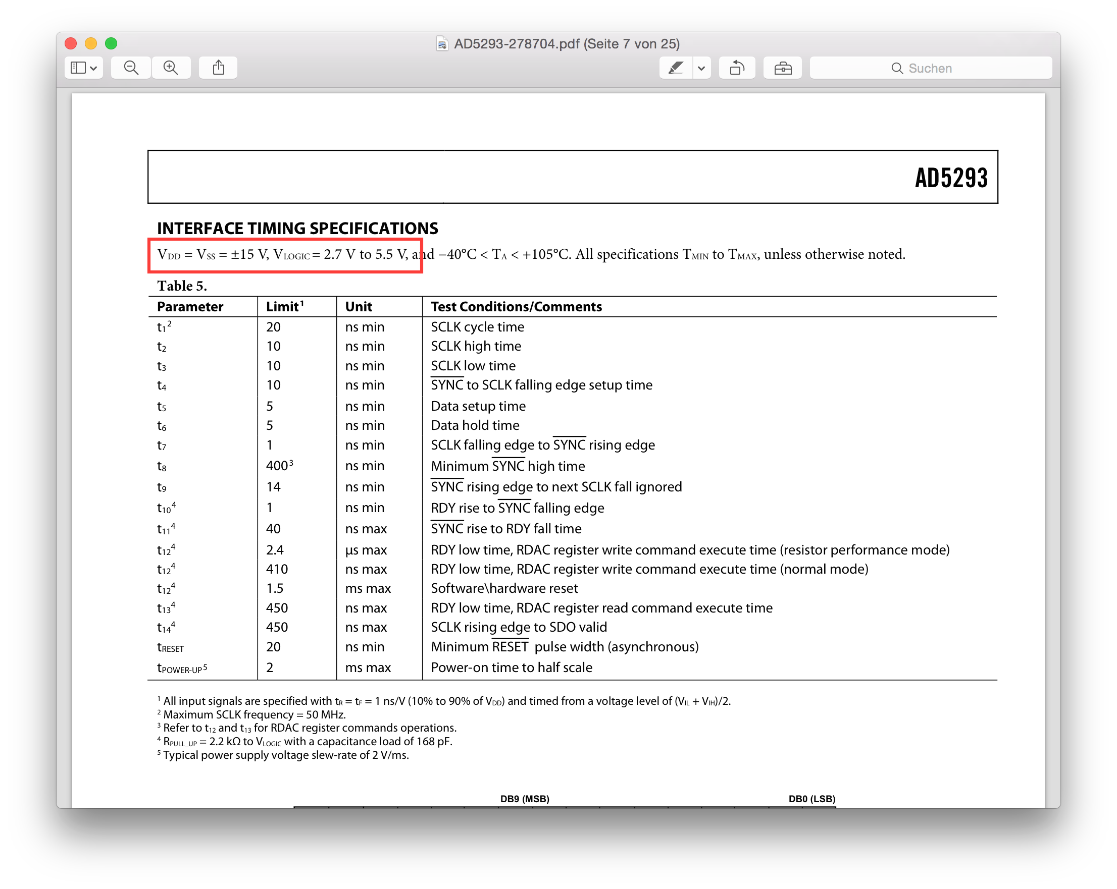

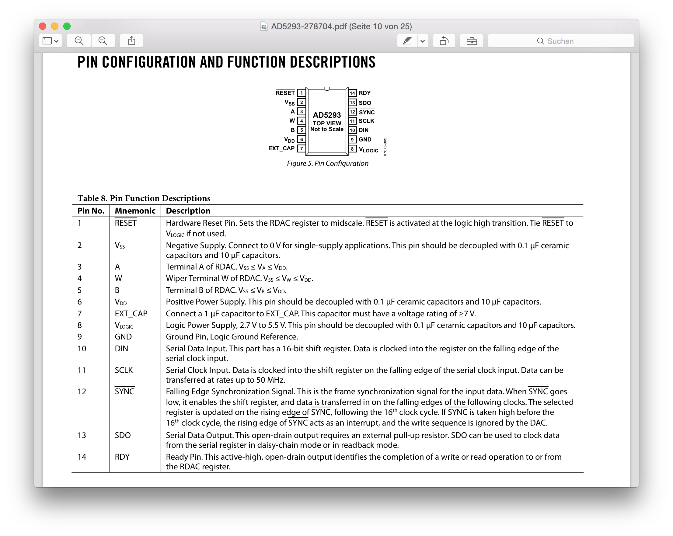

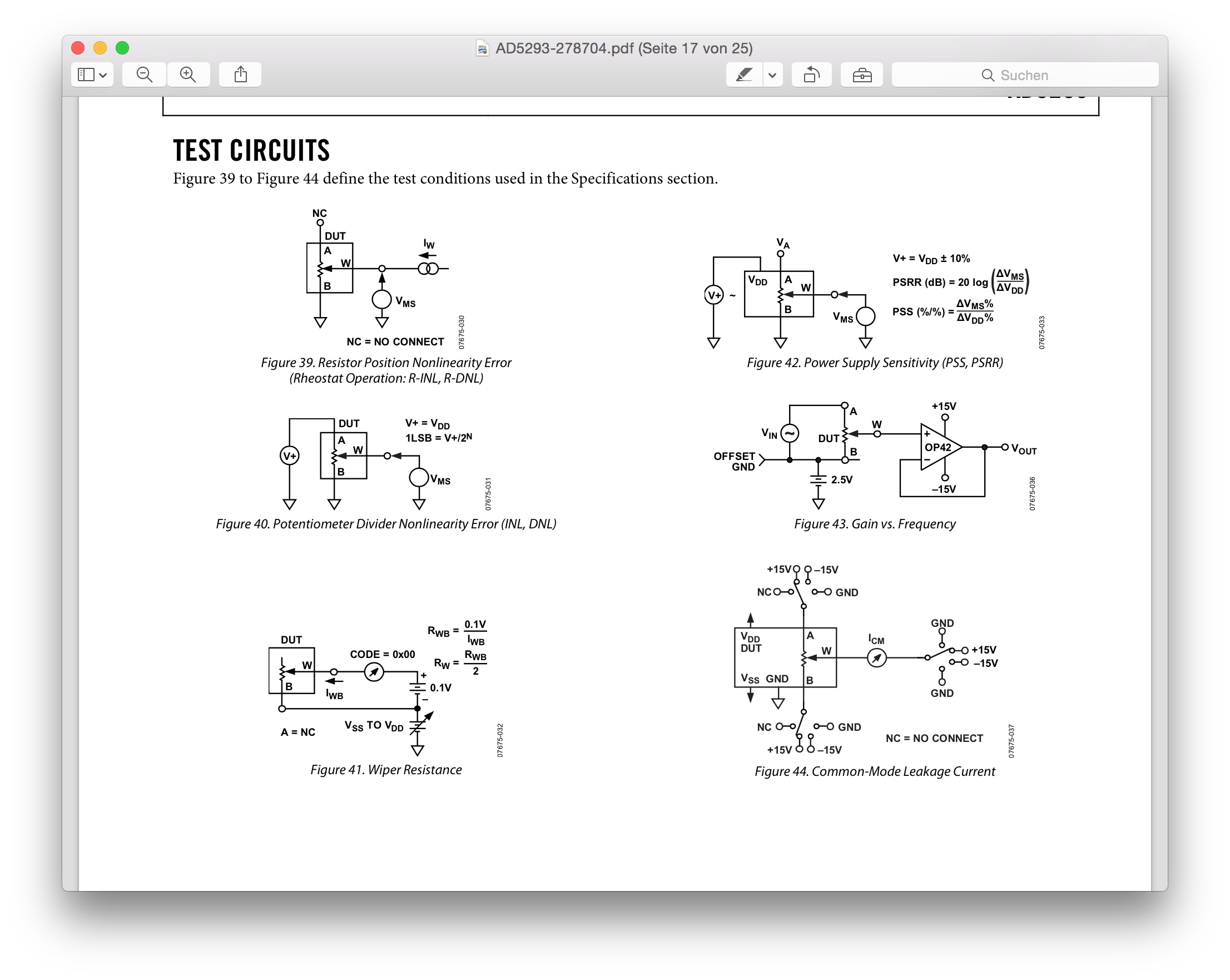

Also Jungs hier nochmal nähere Informationen: Wie im ersten Betrag erwähnt steuere ich digitale Potentiometer über den SPI-Bus an. Die digitalen Potentiometer ist vom Typ AD5293, 20kohm und 1024 Stepps. Da ich zusätzlich mit op-amps arbeite, schließe ich die dig Pot auch an ±15V Einen Ausschnitt vom Datenblatt gibt hier auch zu sehen. - ±15 V habe ich am PIN 6 (VDD) und 2 (Vss) angeschlossen, - von Pin 6 und 7 zu ground kommen jeweils Kondensatoren - Pin 9 zu RPi ground - Pin 8 ist die V-Logig. Dort habe ich 3,3V angeschlossen, zusätzlich noch die beiden Kondensatoren. - Pin 10 (DIN) kommt mein MOSI von RPi GPIO 10 - Pin 11 hier kommt die clock von GPIO 11 - Pin 12 ist ein negierten Chip_select. Den habe ich an GPIO 24 angeschlossen - Pin 1 , hier habe ich 3,3V angeschlossen, da dies ein negierter Reset ist - Pin 3,4 und 5 ist der verstellbare widerstand. Pin 3 kam an 3,3 V und zwischen 4 und 5 habe ich meinen multimeter angeschlossen. Mehr habe ich nicht gemacht. Anschließend haben ich das Programm gestartet und so kam ich zu diesem Fehler. Wie man auch erkennen kann, habe ich die 5V vom RPi nicht benutzt. Wie kommt durch so ein Versuch so ein krasser Fehler zustande?

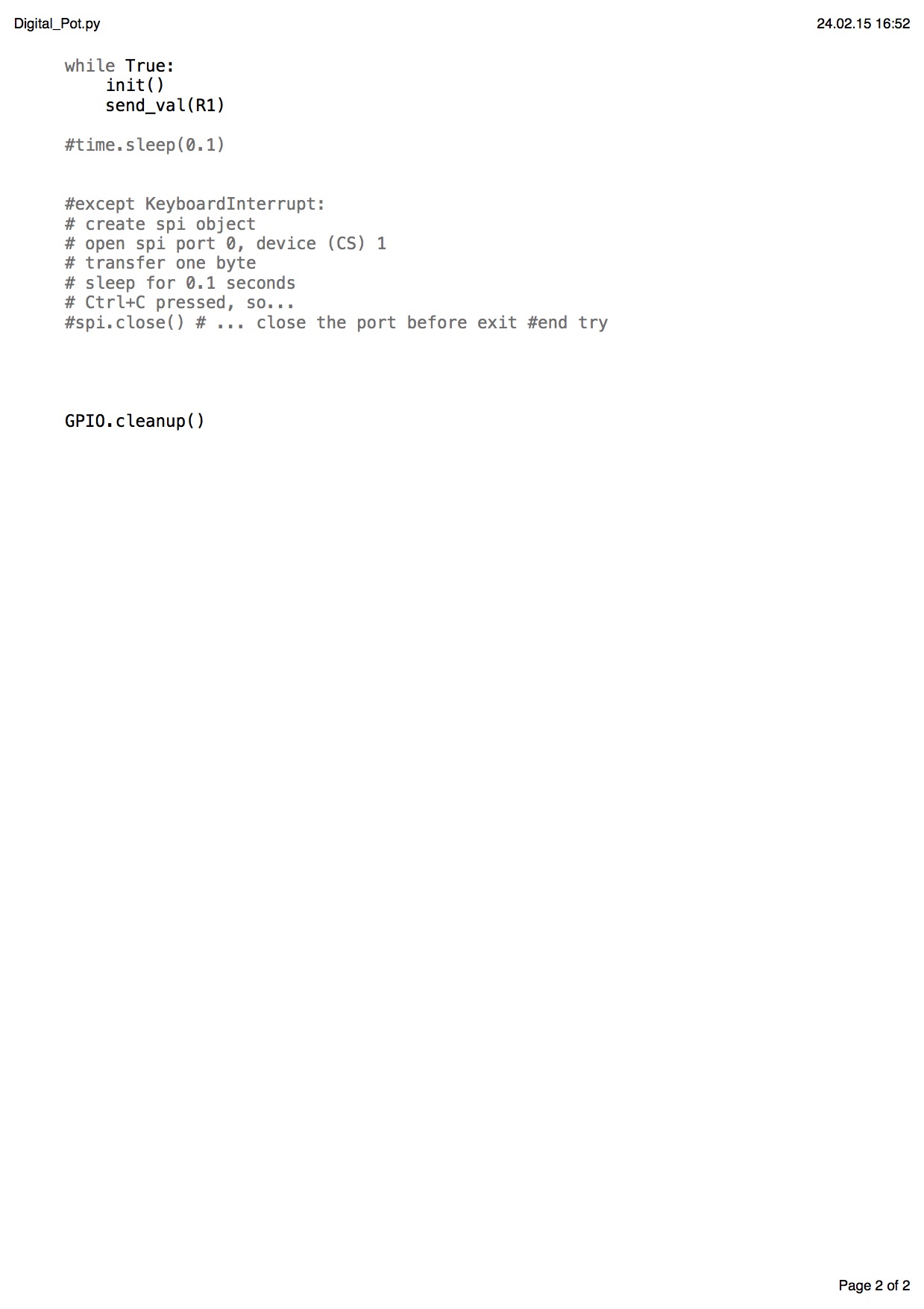

Hat sich einer mein Programm angeschaut? Ich vermute, dass da der Fehler liegt und nicht an der Hardware......
Daniel Weiss schrieb: > Ich vermute, dass da der Fehler liegt und nicht an der Hardware...... Wenn deine Hardware korrekt wäre, kannst du auch mit einem fehlerhaften Programm keinen Schaden anrichten. Wenn das wie bei dir nicht der Fall ist, musst du auf jeden Fall deine Hardware überarbeiten, damit sie Sicher wird. Alles andere wird früher oder später wieder zu Problemen führen.

Daniel Weiss schrieb: > Hat sich einer mein Programm angeschaut? > Ich vermute, dass da der Fehler liegt mir fällt keine Möglichkeit ein wo korrekte Hardware am PI Schaden durch Software anrichten kann. Nur eine Möglichkeit kenne ich, die Summe aller pullup pull down Ströme an allen GPIO übersteigt 50mA

Das einzige was noch auffällt - AWB sollen aus der selben Spannungsquelle wie VSS/VDD kommen, nicht aus Vlogic. SPI kann ja beliebig langsam sein. Würde mit einen billigen Logicgatter prellfreie Schalter für DIN, SCLK und SYNC bauen und mal schauen, ob da was auffällt, was den Raspi zerstören kann.
Guten Abend junge Sorry, dass ich mich lange nicht gemeldet habe. Heute habe ich die GPIO´s durch gemessen und festgestellt, dass ein Kurzschluss zwischen 3,3V und GND ist. An AWB kann ich jede Spannung anschließen die genau zwischen Vdd und Vss ist. Meine Testschaltung wurde von einem weiteren Freund auf Kurschluss kontrolliert und es wurde kein Verdrahtungsfehler festgestellt. Zur Zeit tendiere ich dazu, dass der digitale Pot. intern einen Kurzschluss hat und ich somit meinen Pi geschossen habe. Anders kann ich mir das Resultat nicht erklären.... @Joachim: Das mit den max 50mA werde ich bei meinen nächsten Schaltungen berücksichtigen. Danke für die Info.
