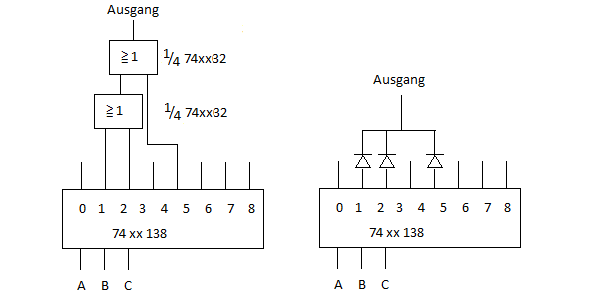

Mit einem 3 zu 8 Decoder und einer nachfolgenden Oderschaltung (Dioden ?) müsste sich das doch machen lassen egal ob High- oder Low-Aktiv. High aktiv: -> 1 oder 2 oder 4 Low aktiv: -> 3 oder 5 oder 6

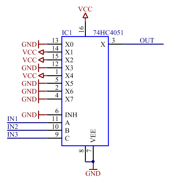

Clevere Idee und mit einem Mäuseklavier + Pullups an den X-Eingängen wäre die Logikfunktion sogar "programmierbar". ;)
Bearbeitet durch User
Hi Nimm einen 74xx138 und 2 Oder (1/2 74xx32). Mit Dioden geht's auch. Gruß oldmax

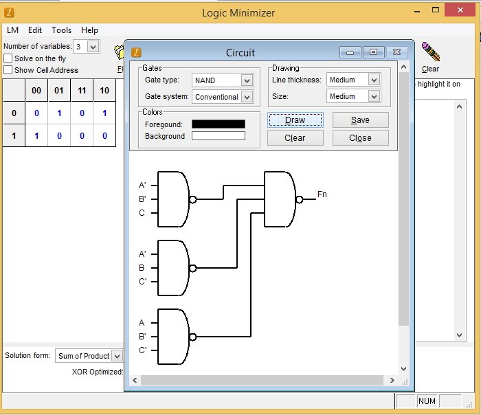

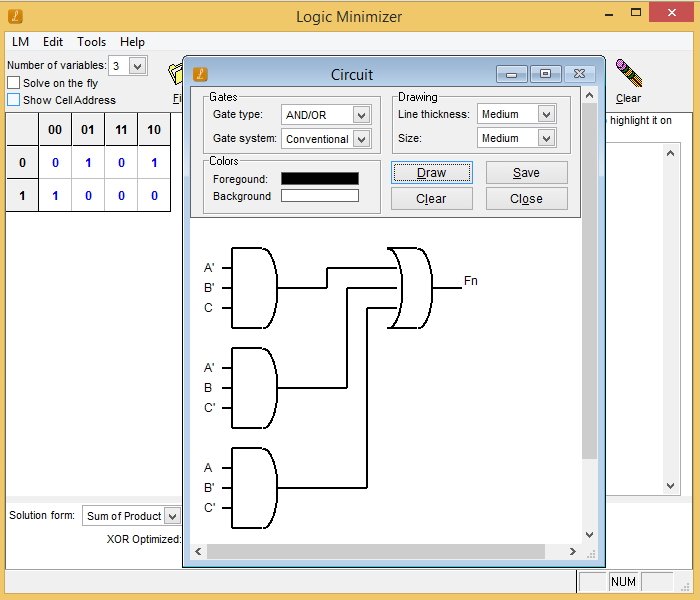

Hallo Leute, der Vollständigkeit halber noch die "klassische" Lösung, nach der Wahrheitstabelle von Frank M. A B C Ergebnis 0 0 0 0 0 0 1 1 0 1 0 1 0 1 1 0 1 0 0 1 1 0 1 0 1 1 0 0 1 1 1 0 Ergebnis X = (C & /B & /A) ODER (/C & B & /A) ODER (/C & /B & A) Kürzen mit KV noch nicht inbegriffen. Also zwei Logikbausteine, ein 3fach AND mit je 3 Eingängen und ein OR mit 3 Eingängen. Die Lösung von Peter Dannegger ist aber wesentlich kreativer und gefällt mir besser. Gruß. Tom
Habe die Inverter vergessen, es braucht auch noch drei Inverter, also drei Bausteine :)

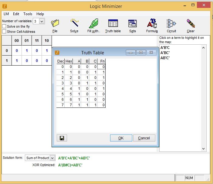

Fuer Karnaugh Freaks - Logic Minimizer Bis zu 4 Variablen gratis - laeuft unter Win8.1 http://download.cnet.com/Logic-Minimizer/3000-2053_4-10873921.html

Toxic schrieb: > http://download.cnet.com/Logic-Minimizer/3000-2053_4-10873921.html Warum der Umweg über einen mysteriösen Download-Center. Für den Logic-Minimizer gibt es eine eigene Web-Site http://www.logicminimizer.com/
