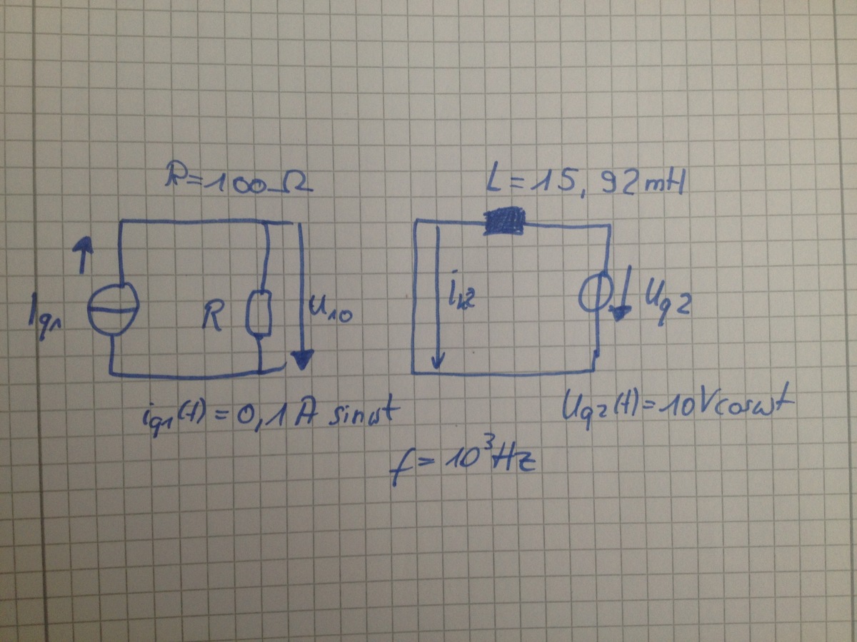

Hi, wir sollen u.a. die spitzenwerte der Leerlaufspannung u10 und des kurzschlussstromes ik2 berechnen. Aber wie geht man hier vor ? Jemand einen ansatz / Idee ?

Daniel Burdenski schrieb: > Aber wie geht man hier vor ? Man benutzt die Formeln: "Ohmsches Gesetz" und "Berechnung des induktiven Widerstands".
Hier gehts ums Anwenden nicht lernen ;D Ich meine , wenn man im linken Fall I=0.1A*e^-pi/2 hat und R=100Ohm muss doch irgendwas umgeformt werden bei I um dann auf einen Spitzenwert für U zu kommen ? edit: ja klar, aber ich kann ja nicht einfach 0.1A*e^-pi/2 * 100Ohm rechnen oder ?!

Was ist der Spitzenwert eines Sinus sin(omega*t) ? Wie haengen Strom und Spannung zusammen ? Zu jedem Zeitpunkt ?

û= U * √2 Wenn ich U = R * Iq1 rechne erhalte ich U = 10V * e^-j(pi/2) Dann, mit √2 multpliziert kommt ja der spitzenwert, richtig ?! Worauf ich hinaus will, ist den Spitzenwert nicht als zeiger anzugeben :/ edit: 90 Grad Phasenverschiebung, der Strom eilt in L (rechter Fall) nach

Ein Spitzenwert hat keine Phase. Ein Spitzenwert ist der Betrag des Zeigers. Also ?
Für rechts haben wir dann ik2 = -Uq2 / Z, wobei Z = jwL. und dann wieder den betrag nehmen. Danke für Dir die Hilfe bzw den entscheidenden Tip
