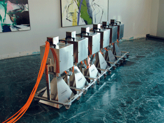

Das Problem: Wir wollen Betonflächen auf Schäden untersuchen. Die Idee: Ein Gerät, ähnlich eines Rasenmähers, wird über den Beton geschoben. Der Beton wird vorher kräftig nass gemacht. Das Gerät erhitzt das Wasser, lose Teile fliegen ab. Ein normaler Mikrowellenherd hat ein Fenster mit Lochblech, es scheint also keine blickdichte Abschirmung nötig zu sein. Metallbürsten am Außenrand müssten bei dem " Rasenmäher" eigentlich auch gehen. Natürlich gäbe es noch einige Sachen zu bedenken. Eventuell Lichterkennung oder Abstandsmessung, sonst würde das Teil eine tödliche Waffe. Frage: Wie ist der Strahlungsverlauf eines Mikrowellensenders? Gerichtet oder Rundum? Grüße Bernd

Bernd Funk schrieb: > Frage: Wie ist der Strahlungsverlauf eines Mikrowellensenders? > > Gerichtet oder Rundum? Die elektromagnetischen Wellen treten in der Regel im Innenraum aus der oberen Fläche aus. Dort ist ein Fenster, üblicherweise mit Glimmer abgedeckt. Von dort geht die Strahlung in einem Kegel nach unten. Der Drehteller sorgt dafür, daß die Speisen einigermaßen gleichmäßig von der Strahlung erreicht werden. Die Reflexionen an den Metallwänden tragen natürlich auch mit dazu bei. Bei offener Tür wird hauptsächlich die Reflexion an den metallischen Innenwänden nach vorn austreten, aber kein gerichteter Strahl. Für deinen Zweck könnte man vielleicht am Austrittsfenster einen 45°-Reflektor anbringen, damit der Austritt an der oberen Innenwand nach vorn umgelenkt wird.

So ein Gerät baue ich in zwei Tagen. Aber: Wie lässt sich verhindern, dass sich der Benutzer grillt? Grüße Bernd
Marek N. schrieb: > Hm, ein katalytischer Gasheizer hat eine vielfach größere Heizleistung > also so ein olles Magnetron. Stimmt schon, aber wir wollen nicht die Oberfläche erhitzen, sondern das Wasser in den Rissen explosionsartig kochen. Erste Tests mit Betonbrocken im Mikrowellenherd waren durchaus interessant. Grüße Bernd
Denk mal über zerstörungsfreie Prüfung (Ultraschall, Thermografie) nach ... 800W @ 2,4 GHz würde ich nicht als Rasenmäher vor mir her schieben wollen, ganz abgesehen davon, dass das einige Kommunikationsgeräte in der Umgebung doch erheblich stören dürfte.
Ich schrieb: > Denk mal über zerstörungsfreie Prüfung (Ultraschall, Thermografie) nach > ... 800W @ 2,4 GHz würde ich nicht als Rasenmäher vor mir her schieben > wollen, ganz abgesehen davon, dass das einige Kommunikationsgeräte in > der Umgebung doch erheblich stören dürfte. Es geht natürlich auch darum, das lose Zeug gleich abzusaugen. Das Zeug von Hand runterbröseln geht auch ohne Technik. Grüße Bernd

Innerhalb der geschlossenen Kammer einer Mikrowelle sieht das mit dem Abplatzen des Betons gut aus. Aber mehr durch die Tatsache, dass da die volle Leistung in der geschlosssenen Kammer wirksam wird. Wenn durch eine Öffnung abgestrahlt wird, breitet sich die Mikrowelle sofort aus und die Konzentration ist wesentlich geringer. Es werden also einige -zig bis hundert Watt in die Gegend gestreut. Der "Schieber" des Magnetron-Wagens bekommt mehrere Watt davon mindestens ab, besonders wenn im Beton ungleichmäßge Stellen sind, deren Grenzflächen wie Spiegel wirken können. Ich selbst würde weder für Geld noch für gute Worte solch ein Gefährt schieben. Da könnte ja schon das Blut in meinen Füßen beim Schieben ins Kochen geraten. Dazu kommt, dass die Strahlung dieses Magnetrons dann frequenzmäßig recht instabil ist und eventuell fremde Funkdienste stört! Da hat man womöglich schnell den Messdienst am Hals. Und der wird bei solch hanebüchener Fahrlässigkeit neben der vollen Kosten auch noch Strafverfahren in Gang bringen. Also das wäre nur eine Technik für den Darwin-award. Die Hauptgefahr wäre übrigens die für das Sehvermögen. Der schlecht durchblutete bzw. schlecht gekühlte Glaskörper des Auges leidet unter der Erwärmung am stärksten. Vielleicht weißt Du, welches Buhei um die 200mW eines Handy gemacht werden. Und Du willst nahezu ein Kilowatt in der Gegend verstreuen?

Mal abgesehen von der schon angesprochenen Gefährlichkeit... Bernd Funk schrieb: > Das Problem: Wir wollen Betonflächen auf Schäden untersuchen. das bedeutet doch daß Dein Gerät einigermaßen zuverlässig sein soll, so daß Du hinterher mit gutem Gewissen sagen kannst "dieser Beton da ist ok". Abhängig von der Umgebung, Untergrund, Bewehrung,... werden die Strahlen aber munter gebündelt, abgelenkt, reflektiert,... Folge: Du weißt hinterher nicht, an welcher Stelle die Strahlen das Wasser effektiv erhitzt haben und wo nicht. Es können sich also nach der Anwendung noch jede Menge kalte Wasserstellen im Beton verstecken.

Bernd Funk schrieb: > Natürlich gäbe es noch einige Sachen zu bedenken. > Eventuell Lichterkennung oder Abstandsmessung, sonst würde das Teil > eine tödliche Waffe. Ja richtig. Das Teil ist extrem gefährlich, egal wie. Die Leistung, die du hinein stecken musst, um den Zweck zu erfüllen, ist sehr hoch. Wenn da nur ein geringer Teil fehlgeleitet wird, kann das zu schweren Verletzungen führen. Und bei elektromagnetischen Wellen im GHz-Bereich lässt sich nur sehr schwer sicherstellen, dass sie sich niemals in die "falsche" Richtung ausbreiten. Jeder kennt das Phänomen, von Zeit zu Zeit ein sehr weit entferntes WLAN zu empfangen.

So ganz unmöglich scheint das nicht zu sein. Die Quelle verrate ich jetzt nicht, mit den Leuten muss ich erst reden. Grüße Bernd
