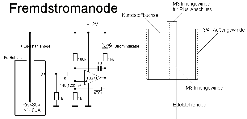

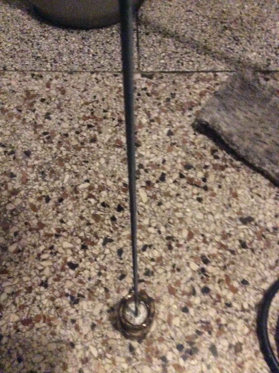

in meinem Warmwasserspeicher war eine Opferanode eingebaut. Die habe ich
jahrelang vergessen, bis unten das Wasser heraus lief. Es war unten der
Flansch für eine Elektoheizung durchgegammelt. Den konnte ich nochmal
abdichten. Das soll mir nicht nochmal passieren, also habe ich mir jetzt
eine Fremdstromanode gebaut.
Durch das chemische Element aus Stahlbehälter und Kupferzuleitung bilden
sich positive Eisen-Ionen, die zur negativen Kupferkathode wandern und
das Eisen abbauen. Eine Fremdstromanode dreht diese Spannung einfach um,
und das Eisen kann sich nicht mehr auflösen. Man kann so etwas natürlich
auch kaufen, ist aber nicht ganz billig.

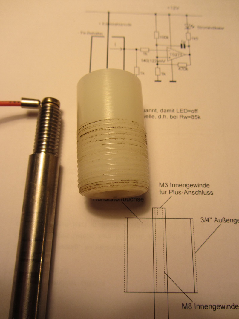

Im Bild ist die selbstgebaute Fremdstromanode. Die Anode muss isoliert
zum Behälter eingebaut werden. Dazu die Kunststoffhülse mit
3/4"-Aussengewinde und Innengewinde für den Anodenstab aus Edelstahl.
Man kann auch einen Kunststoffstopfen nehmen, in den man den Stab
einbaut.
Jetzt einfach Plus an den Stab und Minus an den Behälter - fertig. Es
ist noch ganz praktisch, wenn man eine LED einbaut, die anzeigt, wenn
wirklich Strom fließt - zur Sicherheit. Der Strom kann beliebig klein
sein, er sollte aber fließen, damit man ihn kontrollieren kann.
Gruß Hermann

Tschuldigung, aber warum so eine aufwändige Elektronik mit OPV?
Würde es auch reichen in die Plusleitung von der Anode eine Low-Power
LED zu bringen oder ist der Strom dazu zu klein.
mfg

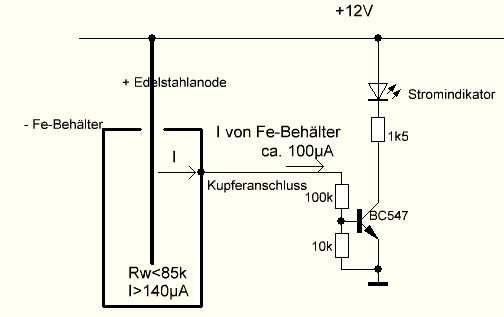

von Hermann (Gast)
Das kann schon reichen. Beim Test mit einer Stahl-Thermoskanne leuchtete
eine LED direkt im Stromkreis schon beim Eintauchen von 1cm. Aber die
Warmwasserbehälter sind innen beschichtet. In den Haarrissen fängt es
dann an zu gammeln. Es hängt also von der Oberfläche ab. Bei einem
anderen Objekt, ein Autokühler aus Alu an einem 2m langen Schlauch haben
15V für ein paar µA kaum gereicht. Es könnte auch ein einfacher
Transistor reichen - einfach mal messen.

Ja Ja, wenn man rechtzeitig dran denkt. Man muss sich also einen Termin
alle 3 oder 5 Jahre setzen. Genau weiß man das nicht. Mit der
Fremdstromanode ist endgültig Ruhe.

von Hermann (Gast)
Harald G. schrieb:
> Welches Material würde man bei einem emaillierten Stahlspeicher nehemen?
Edelstahl reicht völlig, der ist korrosionsbeständig. Muss ja nicht <1mm
sein. Titan ist besser, halte ich aber für übertrieben. Überall im Web
steht, dass sich die Fremdstromanode nicht auflöst. Aber zu viel Strom
sollte man nicht nehmen.
> Ich habe mal was von muffig riechendem Wasser im bezug auf Anode
> gelesen.
Hab ich bei einer Fremdstromanode noch nicht gehört und kann ich mir
nicht vorstellen.
Wenn man allerdings eine Opferanode und den Schlamm unten im Kessel
ansieht, ist das schon eher vorstellbar. Ich glaube trotzdem, dass ein
Geruch von schlecht gereinigtem Wasser kommt.
> Die Frage ist nur, ob die Edelstahlanode bei einem Edelstahlspeicher
> sich auch nicht auflöst
Siehe oben: Fremdstromanode löst sich nicht auf. Bei einem
Edelstahlbehälter ist eigentlich eine Fremdstromanode unnötig. Aus Angst
vor Fehlstellen oder schlechten Schweißverbindungen könnte man doch
lieber eine Fremdstromanode einbauen.

von Der Andere (Gast)
Da jemand diesen alten Thread wieder hochgeholt hat mal eine
konstruktive Frage dazu:
In der oben abgebilteten Schaltung wird die Fremdstromanode mit 12V über
einen 1KOhm Widerstand nach Masse versorgt.
Das sieht mir ziemlich suboptimal aus. Die elektrochemische Spannung die
zur Korrosion führt liegt meines Erachtens irgendwo zwischen 0,4 und
1,5V je nach Materialien, der Strom hängt aber von der Anzahl/Ausdehnung
der Fehlstellen in der Anlage ab.
Insofern wäre doch eine einstellbare Spannungsquelle und ggf. eine
Strommessung deutlich sinnvoller und die 12V unnötig hoch.
Weiss jemand mehr darüber?
von Andrew T. (marsufant)
Es gibt bessere Lösungen, aber diese die der TE erstellt hat ist eine
ausreichend funktionierende simple Lösung.
Oder vereinfacht gesagt: "Tut im Rahmen der nötigen Funktionsparameter,
und das kostengünstig".
Richtig.
Falsch, wegen dem direkt dadrüber stehenden.
> und ggf. eine
Korrekt perfekt ist der Einsatz eines Potentiostaten, der jedoch eine
zusätzliche Referenzeelektrode (aufwendig!) voraussetzt. Das Potential
wird über die Potentiostenelektronik (vereinfacht gesagt ist das ein
Leistungs-OPV mit Refeenzspannugnsquelle) derart eingeregelt, das sich
die Fremdstomanode gerade soviel Strom leifert um des Potential der
Referenzelektrode im System einzustellen.
D.h. es gilt: Potential konstant, Strom je nach
/Fehlstellenzahl/Oberfläche schwankend. Man könnte da (Deinem Vorschlag
folgend) den Strom überwachen, wenn der Potentiostat an sein Limit
kommt.
Das, was der TE konstruiert hat, ist vereinfacht gesagt ein Galvanostat,
also ein Gerät das den Strom im System (einigermaßen, bedingt durch
relativ hohen Wasserwiderstand und angemessene Spannung) konstant hält.
Man könnte hier sagen ein low-end-Galvanostat: Nicht so gut wie eine
Konstantstromquelle, da eine eigene Regelung fehlt. Aber vollkommen
ausreichend, solange der Widerstand der Wassers hoch und die Zahl der
Fehlstellen gering ist. Eben halt so, wie eine einfache KSQ durch eine
hohe Spannung und eine hochohmigen Widerstand aufgebaut werden kann.

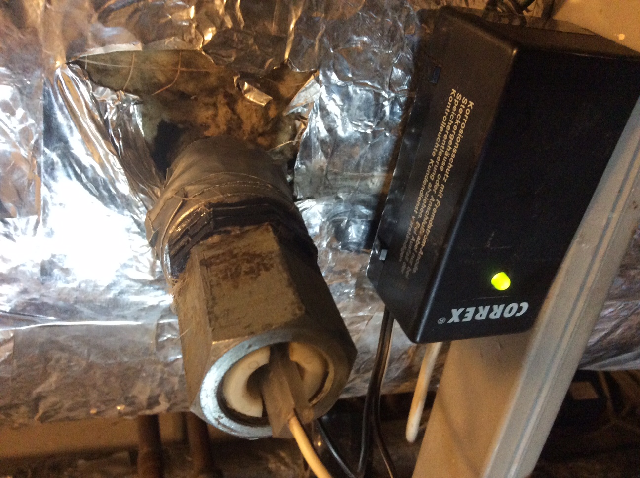

von Harald G. (hallo_s)
Gleiche Überlegungen wie marsufant habe ich auch gemacht.
Das Netzteil oder besser Potentiostat ist ein elektronisches Gerät.
Sowas hält nicht ewig und ein defekt merkt man so gar nicht. Man muss
hin und wieder auf die Leuchte beim z.B. Correx Netzteil gucken ob noch
alles OK ist. Und wehe wenn mal einer den Stecker zieht, weil er nicht
weiß wie wichtig das Gerät ist.....
Anschaffung von Correx liegt bei ca. 150 Euro. Strom im Jahr bei
vielleicht 5 Euro.
Eine Kettenanode liegt bei 20 Euro aus dem Internet.
Meine Magnesiumanode sieht nach 4 Jahren zwar etwas angefressen aus aber
ich würde behaupten da sind vielleicht ca. 15-20% höchstens verbraucht.
Somit kommen gut 7 bis 10 Jahre hin.
Ein Nachteil gibt es aber bei der Opferanode. Man merkt nicht, wenn die
Verschraubung oder wenn man isolierte Anode hat die elektrische
Verbindung zum Speicher unterbrochen wird.
Elektrische Verbindung über Gewinde denke ich sollte man auch mal
nachmessen ob der Widerstand unter 1 Ohm ist. Ich habe noch nicht
gesehen, dass ein Installateur nach Einbau einer nicht isolierten Anode
den Durchgang des Gewindes geprüft hat. Wenn dieser mit Hanf und
ordentlich Fermit das Gewinde abdichtet, kann im ungünstigen Fall diese
Verschraubung elektrisch isolierend sein. Was dann für den Speicher
fatal wäre, weil somit kein Schutz gegeben ist.
Das Gewinde kann auch über Jahre gammeln was ein elektrischen Widerstand
steigen lässt und somit der Schutz der Opferanode einschränkt.
Da hat die Fremdstromanode ein kleinen Vorteil, weil das mit der LED
angezeigt wird. Leuchtet diese rot, stimmt irgendetwas nicht. Man wird
also gewarnt.
Dennoch denke ich, hat die Magnesiumanode einen Vorteil, da diese autark
ohne irgendwelche Hilfsmittel und Energie funktioniert.
Der Anodenschlamm sollte auch nicht so das Problem sein, da man Speicher
alle paar Jahre öffnet und den Kalk rausholt. Somit ist der
Anodenschlamm auch beseitigt. Soviel Anodenschlamm wird es nicht sein,
wenn man das Volumen eine Opferanode einmal betrachtet.
Harald G. schrieb:
> Wenn dieser mit Hanf und ordentlich Fermit
Eigentlich wird überall darauf hingewiesen, daß man Opferanoden NICHT
mit Hanf abdichten darf. Die wird meines Wissens üblicherweise mit einer
Flachdichtung abgedichtet.
Ob sich der freundliche Installateuer dran hält ist allerdings eine
andere Sache.
Der Installateur der mein Speicher eingebaut hat, hat Hanf genommen.
Bei mit ist einmal eine Reduzierung von 1 1/4" auf 3/4" und dann die
Anode. Beide Gewinde sind mit Hanf gedichtet. Ich habe auch oft gelesen
dass mit Teflon gedichtet werden soll und dann auch nicht über das volle
Gewinde sondern man sollte etwas blankes Gewinde wegen den elektrischen
Übergang, freilassen.
Ist es eigentlich egal aus welchen Metall die Gewindereduzierung ist?
Bei mir ist es dieses Messigguß.
also müsste man zur Sicherheit eine zusätzliche Verbindung
von Anode zum Behälter erstellen?
> das Gewinde abdichtet, kann im ungünstigen Fall diese Verschraubung
> elektrisch isolierend sein. Was dann für den Speicher fatal wäre, weil
Ein zusätzliche elektrische Verbindung wäre natürlich die sichere
Methode. Daran habe ich auch schon gedacht, das bei mit zutun.
Oder man misst den Widerstand von der Anode also das Gewinde der Anode
zum Speicher direkt. Ist dieser unter 1 Ohm dann ist das Gewinde
elektrisch leitend. Und wenn man mal dran denkt alle halbe oder jedes
Jahr, diese Messung widerholen. Das macht zwar keiner aber dann ist man
ganz sicher.
Klare Antwort: JA
Böser Pfusch. Es muss eine gutleitende Verbindung zu der Speicherwandung
bestehen. Ausser bei den isolierten Opferanoden, die oben einen Stecker
haben und damit an den Speicher angeklemmt werden (dient zur Messung des
Anodenstroms)
Ist auch Pfusch.
Entweder hat die Anode oben einen Bund und wird mit einer Flachdichtung
abgedichtet, oder einen in das Gewinde eingelassenen PTFE Dichtring wie
hier:
https://www.opferanode-shop.de/opferanode-passend-fuer-Buderus-Opferanode-DN40-x-550-x-33mm
Harald G. schrieb:
> Eine Frage dazu, wo schließt man das Kabel an den Speicher an? Ich finde
> irgendwie kein Gewindebolzen oder ein Flachsteckanschluss oben am
> Speicher.
Dann ist dein Speicher dafür nicht gedacht. Entweder du kaufst eine
nicht isolierte Opferanode oder du sorgst dafür daß du eine gute und
sichere elektrische Verbindung zur Speicherwandung bekommst, z.B. bei
einem Anschlussflansch.

von Hermann (Gast)
Das mag ja sein. Es ist aber ziemlich unklar, wie hoch der Widerstand
des Wassers und einer eventuellen Beschichtung ist. Die Hauptursache der
Korrosion ist die Kupferleitung am Behälter. Nach der Spannungsreihe
ergibt sich mit Fe=0,77V und Cu=0,35V eine Differenz von =0,42V.
Eigentlich müsste man genau diese Spannung ausgleichen. Der Strom dient
eigentlich nur zur Kontrolle, dass die Gegenspannung ausreicht.
Den Widerstand kann man zwar messen, aber er verändert sich im Laufe der
Zeit. Ganz extrem ist das in einem geschlossenen Kühlkreislauf. Wenn das
Wasser tot ist, leitet es kaum noch und man braucht eine sehr hohe
Spannung. Ideal müsste eigenlich eine Konststanstromquelle sein.
Ich habe den Pluspol mit einer Schelle an der Kupferzuleitung befestigt.
wird bei einer Fremdstromanode nicht auch dessen Material aufgelöst?

von Carsten T. (carsten_t810)
Hallo miteinander. Würde die Schaltung gerne nachbauen, doch leider
fehlt am Operationsverstärker TS271 die Pin-Belegung 1-8. Die
Bezeichnung 1k5 am Widerstand rechts oben unter der LED irritiert mich
etwas. Sollte es sich um einen regelbaren Widerstand von 1-5 kΩ handeln?
Ich nehme desweiteren an, das es sich bei dem Text 140 (122)mV zwischen
den beiden Knotenpunkten um einen Messpunkt handelt, bei dem die
Spannung zwischen 122 und 140 mV liegen sollte. Ist meine Vermutung
richtig? Für Infos wäre ich echt dankbar.
von Hermann (Gast)
Da muss man einfach ins Datenblatt gucken (siehe Anhang). 1k5 ist die
einfache Schreibweise für 1,5K Ohm.
Die Schaltung ist völlig unkritisch. Du kannst jeden Op nehmen. Die 1k5
kannst du auch verändern, so daß deine LED so hell leuchtet wie du
möchtest. Die Spannungsteiler am Op-Eingang müssen auch nur so gewählt
werden, dass die LED aus geht, wenn die Verbindung zum Behälter oder zur
Anode unterbrochen ist. Die LED dient nur zur Funktionskontrolle.
Der Op ist auch nur nötig, wenn die Fremdstrom in einem geschlossenen
System eingesetzt wird. Das Wasser ist dann nach einiger Zeit tot und
leitet kaum noch.
Für einen normalen Warmwasserspeicher reicht auch ein einfacher
Transistor (siehe Bild 2) oder sogar direkt eine LED mit entsprechendem
Vorwiderstand.

Danke für die schnelle Info. Ich benötige die Schaltung um in meinem
Boot den Plattenwärmetauscher (Edelstahl mit Kupfer gelötet)zu schützen.
Wenn das Wasser in einem geschlossenem System irgendwann tot ist,kann
ich ja den Schutz des Primären (Motorkreis) Kreislaufs vernachlässigen
und nur den Sekundären Kreislauf (Flußwasser) schützen? In diesem Falle
sollte Doch die Schaltung mit dem Transistor ausreichend sein?
...dann ist der Schutz durch die Fremdstromanode trotzdem gegeben. Es
wird ja weiterhin die Spannung zwischen Fe und Cu aufgehoben. Das
Problem ist nur, dass die Funktionskontrolle durch die LED schwieriger
wird. Man braucht dann eine höhere Spannung und muss einen viel
kleineren Strom zur Anzeige bringen, das sollte man aber hinkriegen.
Man müsste Primär- und Sekundär-Kreislauf gleichzeitig schützen können.
Der Edelstahl-Tauscher ist ja für beide Kreisläufe auf gleichem
Potential. Die beiden Cu-Seiten kann man dann verbinden.

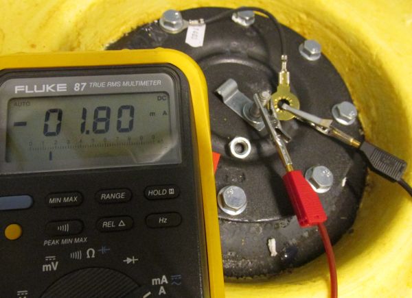

Meine Erfahrung mit der Magnesiumanode ist, dass sie sich eigentlich
extrem wenig verbraucht. Nach 10 Jahren war meine in einem 150l
Warmwasserspeicher noch zu ca. 80% vorhanden. 55°C Wassertemperatur,
mittelhartes Wasser.
Dann habe ich versehentlich eine doppeltsolange, ca. 50cm, Anode
geliefert bekommen. Das ist 20 Jahre her.
Messe ich jetzt den Strom, liegt dieser bei 300uA. Ein Hersteller
spezifiziert 0,3mA als unteren Grenzwert.
Da ich den jetzigen Verschleiss nicht kenne, weiss ich nicht ob mein
Emaillekessel wenig Haarrisse hat oder jetzt tatsächlich der Stromfluss
zu niedrig ist, weil die Anode verbraucht(er) ist.
Aber die Frage ins Forum: Wie sieht der Korrosionsschutz aus, wenn ich
die eingebaute Magnesiumanode unter Strom setze...?
Bei meinem Vaillantkessel ist der obere Verschlussdeckel extrem verostet
und die Dichtung kostet 50 Euro. Da wäre das einbringen eines VA Stabes
eine teure Angelegenheit.

von HermannW (Gast)
Hp M. schrieb:
> Muss ja nicht aus Metall sein.
Richtig, ist aber einfacher. Entgegen meiner Befürchtung wird aber die
Fremdstromanode nicht aufgelöst. Es entstehen nur Gase (Knallgas), die
aber durch den Wasserdurchfluss abgeleitet werden. Siehe Bild.
Das Bild kommt aus dieser Quelle:
https://www.google.de/url?sa=t&rct=j&q=&esrc=s&source=web&cd=&ved=2ahUKEwjxy7_p9_TrAhWLzKQKHYDYB5oQFjABegQIBhAB&url=https%3A%2F%2Fwww.schadenprisma.de%2Fwp-content%2Fuploads%2Fpdf%2F1985%2Fsp_1985_4_1.pdf&usg=AOvVaw3bLMVQNweQ4RHQsAxMY5R5
Da steht ausführlich alles über Korrosion drin, ist aber nicht einfach.
Noch eine wichtige Korrektur:
Hermann schrieb:
Das war ein schlechtet Tipp!! Das Kabel sollte unbedingt direkt an dem
Stahlbehälter angeschlossen werden (z.B. an einer Schraube vom Flansch),
sonst entsteht eine neue Korrosionsstelle am Übergang zum Behälter.

ich habe einen Edelstahltank mit 300l und einem Correx Fremdstromsystem
- das Teil ist jetzt 15 - 20 Jahre alt und das Netzteil blinkt nur mehr
rot. Das Netzteil funktioniert aber noch - habe ich geprüft. Ist ein
Norsk Hydro 9,5V 0,1A Netzteil.
So jetzt bin ich auf diesen Beitrag gestossen, weil meine Solarfirma hat
mir eine neue incl. Netzteil geschickt und ich habe ja nur eine
Ersatzanode geordert.
Laut
https://www.killus-technik.de/de/heizungszubehoer/correx-fremdstr-anoden-146/
muss für 300l Edelstahl Speicher die Anode mindestens 800mm lang sein.
ich könnte ja jetzt eine M3 oder M4 Edelstahl Gewindestange nehmen - da
wäre die Oberfläche größer und außerdem muss ich kein Gewinde ins Eisen
schneiden - mein Gewindeschneidsatz ist ziemlich mieselsüchtig....
würde das auch gehen oder muss der Anodenstab aus Edelstahl glatt sein?
von Roland E. (roland0815)
Die Rille des Gewindestabes wird vermutlich eine Sollbruchstelle werden,
welche die Anode vorzeitig abbrechen lassen kann, da die Oberfläche im
Idealfall gleichmäßig abgetragen wird.
Das wird sicherlich gehen. Edelstahl nutzt sich nicht ab. Die richtige
Länge ist dafür wichtig, dass die Potentialverschiebung sich bis in die
letzten Ecken verteilt.
Bei einem Edelstahltank sollte eine Anode überflüssig sein. Es sei denn,
es gibt Verunreinigungen, die zum Lochfraß führen können. Das ist also
eine Angstmaßnahme.

von kultex (Gast)
M8 und M10 Edelstahl Gewindestange hab ich im Keller gefunden, aber
woher die Plastikülse im Lockdown nehmen - außerdem kann ich auch kein
1/2 Zoll Gewinde schneiden. PVC will ich nicht. Nach ewiger Suche was
(PP) gefunden, das auch ins Ösiland vernünftige Versandkosten hat -
https://www.ebay.at/itm/Reduziernippel-mit-zylindr-AG-und-IG-aus-Kunststoff-PN10-Nippel-Redu-PP/321656136567?
- ist jetzt mit 21€ incl. Versand kein Schnäppchen, aber man braucht
nicht mal einen metrischen Gewindeschneider dazu - wenn die M8 nicht
passt - notfalls mit 8,5mm Bohrer aufbohren und die M10 Gewindestange
eindrehen.
Wer einen 3/4 Zoll Flansch hat, kommt deutlich billiger weg - PP
Reduzierungen 3/4 auf 1/2 gibt es zu Hauf, dann eine Messing Reduzierung
1/2 auf ein 1/4 oder 1/8 - aufbohren und entsprechendes Gewinde
einschneiden.

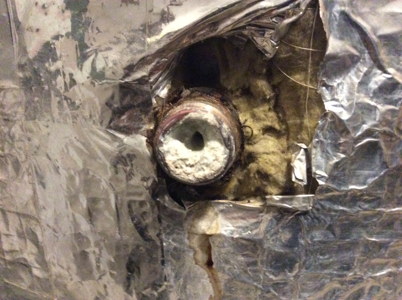

Habe heute die Anode ausgebaut und hänge mal Fotos dran - Kalk
rausgebohrt und geputzt, Anode im Küchentopf getestet - funktioniert.
Wieder rein geschraubt - wieder rotes blinken. Ich nehme an, dass innen
sich im Metallgehäuse der Anode die Isolierung sich aufgelöst hat -
sollte sich reparieren lassen, wenn ich eine Edelstahl Reduziermuffe
3/4" x 1/2" Innengewinde besorge, dann eine Reduzierung PP wieder zurück
auf 1/2", dann sollte der Kurzschluss weg sein......
von kultex (Gast)
der PP-Fitting war vergriffen, aber jetzt leuchtet die Led wieder grün.

Ich finde nirgendwo eine eindeutige Angabe, wieviel Strom fließen muß.
Etliche Foren, viele Beiträge und geratene Zahlen. In den Daten des
Kesselherstellers finde ich auch nichts (Vitocell 100-W).
Direkt nach Einbau des Kessels hatte ich 5,2 mA, sechs Wochen später
noch 1,8 mA und nun, drei Jahre später, kurz unter 1 mA. Und, wie ich
schon schrieb, verfälscht das Multimeter den Strom.
von H. H. (Gast)
Manfred P. schrieb:
> In den Daten des
Frag bei Viessmann an.
Wieviel Spannung fällt denn an ihm ab?
von Manfred P. (pruckelfred)
Dazu habe ich keine Meßreihe gemacht. Ich kann aber mal die DMMs messen:
Der Chinese hat im 20mA-Bereich 10 Ohm Bürde und im 2mA-Bereich 100 Ohm,
was einen Versatz von 1,7 auf 1,3 mA bringt. Das sind gerade mal 40mV
Unterschied für 35% Abweichung.
Am Fluke87 messe ich 1,4 Ohm Bürde, gegen 10 Ohm vom anderen ist der
Einfluß sehr gering.
Das Ganze ist etwas schwierig, weil nach Unterbrechung des Stromkreises
der Anfangsstrom höher ist und erst nach einigen 10s wieder stabil
bleibt.
Im Sommer werde ich die Opferanode tauschen, 4 Jahre.
