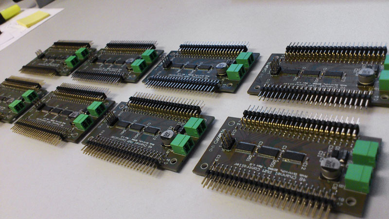

Also ich habe das bei mir über mehrere PCA9685 realisiert, die jeweils zu 3. auf einer Platine sitzen und die Daten über RS485 bekommen. Der Vorteil hierbei ist die 12bit PWM - so sind die Übergänge auch wirklich fließend und das ganze läuft Problemlos mit > 400Hz. Pro Modul ergeben sich so 48x 12Bit PWM Kanäle - insgesamt habe ich davon 10 Platinen gebaut. Anbei mal ein Bild.

Hallo zusammen Danke für die schnelle Hilfe. Werd die Idee mit dem PCA9685 mal im Auge behalten. Sobald ich damit Anfange gibt es auch ein Paar Fotos. :) Kann sich nur um Wochen und Monate handeln bis ich fertig bin. :) Gruß Sardon
