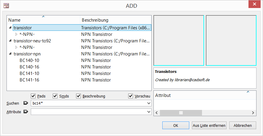

Eagle unterscheidet so einiges nicht. Wie wäre es denn, wenn die Programmierer von Eagle, das Programm dahingehend verändern, dass zuerst mal dem User eine Liste angeboten wird, wo er eintragen muß, welche Bauteile er überhaupt in seiner Schaltung benötigt ? Dann muß der User nicht die ganzen Bibliotheken stundenlang durchsuchen.
eaglemüll schrieb: > Dann muß der User nicht die ganzen Bibliotheken stundenlang durchsuchen. Der "Programmierer" hat in Eagle sogar eine Suchfunktion eingebaut, die das für dich erledigt.
