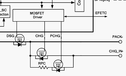

Manoo, hier der Link: http://endless-sphere.com/forums/download/file.php?id=96556 Seite 2 und 7. Also nochmal meine Frage der IC gibt nicht viel Gatestrom ab, wieso verbruzzeln die Mosfets dabei nicht (vorallem beim Ausschalten der Charge-Fet)?
Ich hab mal einen Screenshot als Ausschnitt gemacht. Steht da nicht "MOSFET Driver"? Und das werden ganz bestimmt PushPull-Treiber sein. Also laden die nicht nur das Gate, sondern entladen es auch. Wie kommst du dann auf deine Aussage, daß die MOSFETs keine Treiber haben?

epikao schrieb: > npn schrieb: >> Also laden die nicht nur das Gate, sondern entladen es auch. > > guck mal Seite 7. Entladen wird per 1Mohm Widerstand! Das hab ich schon gesehen, aber der ist nur als Sicherheit da, damit der MOSFET auch bei einer Unterbrechung der Ansteuerung durch den IC sicher sperrt. Wenn du die Innenschaltung des IC anguckst, sind da durchaus Treiber. Und die hängen auch am Gate, nicht nur der 1M-Widerstand...
epikao schrieb: > guck mal Seite 7. Entladen wird per 1Mohm Widerstand! @epikao guck mal auf die Anschlüsse, und was deren Funktion ist! Tip: Pins CHG != DSG; auch wenn das Datenblatt da anscheinend unvollständig spezifiziert ist

In der Tat, hier wird der Mosfet nur über die 1MOhm ausgeschaltet. Die
Ansteuerung des Gates ist auch abenteuerlich. Sieht wie eine
Praktikantenarbeit aus.

Seite 6 (PDF Zählung), Zeile DSC "Discharge MOSFET control. Push-pull structure, drive to high level 12V to turn on the discharge MOSFET, drive to low level 0V to turn off the discharge MOSFET." Der wird zwar extern noch mittels 1K Längswiderstand R33 kastriert, aber besser als 1M allemal.
Falk Brunner schrieb: > Es wäre sinnvoll zu sagen, dass die Numerierung der Seiten zwischen PDF > und dem Druck nicht überein stimmt. Deine Seite 7 ist im PDF Seite 9. > > Und bauteile haben Namen. Du meinst wahrscheinlich R25 und R26. > In der Tat, hier wird der Mosfet nur über die 1MOhm ausgeschaltet. Die > Ansteuerung des Gates ist auch abenteuerlich. Sieht wie eine > Praktikantenarbeit aus. sorry für die Seiten-Fehler, bin am Arbeiten (wenig Zeit). Das ist keine Praktikanten-Arbeit! Das wird 1000fach erfolgreich verkauft, unter dem Begriff "SmartBMS". Und genau das verstehe ich nicht, dieser 1Mohm.... janu, kann sich niemand erklären.
Falk Brunner schrieb: > Der wird zwar extern noch mittels 1K Längswiderstand R33 kastriert, aber > besser als 1M allemal. und das verstehe ich eben auch nicht, diese Kastration... wie soll der Gate da noch schnell geschalten werden. (Da fliessen bis 20A, oder gar 40A, hochstrom-Version)
epikao schrieb: > guck mal Seite 7. Entladen wird per 1Mohm Widerstand! Wie kommst du denn da drauf? Bloß weil da ein Widerstand ist, heißt das noch lange nicht daß er die Arbeit alleine macht. Die Arbeit macht der Controller mit seinem Treiber am entsprechenden Pin, begrenzt durch den Reihenwiderstand auf dem Weg zum Gate. Etwaige Pull-up- und Pull-down-Widerstände haben oft nur die Aufgabe einen definierten sicheren Ausgangszustand zu gewährleisten wenn die vorher stromlose Schaltung an Strom angeschlossen wird und der Controller noch nicht einsatzbereit ist. Der braucht auch einen kurzen Augenblick um alles korrekt in Betrieb zu nehmen. Da sieht man mal wieder was die Salamitaktik bringt. -.- Beim nächten Mal liefere doch bitte gleich alle relevanten Informationen zur Fragestellung, spätestens wenn man dir mitgeteilt hat welche Informationen fehlen.
Carsten R. schrieb: > Wie kommst du denn da drauf? Bloß weil da ein Widerstand ist, heißt das > noch lange nicht daß er die Arbeit alleine macht. Die Arbeit macht der > Controller mit seinem Treiber am entsprechenden Pin, begrenzt durch den > Reihenwiderstand auf dem Weg zum Gate. beim Discharge, aber nicht beim Charge! Da ist nur der Widerstand der das Ganze übernimmt. Und wieso dieser 1K in Reihe? (beim Discharge) ...

@ Carsten R. (kaffeetante) >> guck mal Seite 7. Entladen wird per 1Mohm Widerstand! >Wie kommst du denn da drauf? Weil es so ist. > Bloß weil da ein Widerstand ist, heißt das >noch lange nicht daß er die Arbeit alleine macht. Doch. Schau es dir an! R25, R26
epikao schrieb: > wie soll der Gate da noch schnell geschalten werden. (Da fliessen bis > 20A, oder gar 40A, hochstrom-Version) Gar nicht! Es braucht nicht wahnsinnig schnell zugehen, da es ein einmaliges Ereignis ist. Es geht deutlich schneller als Worst-Case abgschätzt. Beim Einschalten ist der FET kalt = hohe thermische Reserve. Beim Ausschalten ist der Strom gering. Etc... Hier wird nur geschaltet und keine PWM gemacht. Kleiner Fehler von mir: Im Gegensatz zu deiner Seite 2 wurde dann auf Seite 7 doch noch ein externer Treiber nach dem internen Treiber zusätzlich eingesetzt, bei dem tatsächlich nur mit 1 MOhm entladen wird. Solche Mißverständnisse lassen sich vermeiden wenn man das Bauteil benennt auf daß man sich bezieht, so daß die Anderen nicht erst raten und suchen müssen was gemeint ist.
Falk Brunner schrieb: > Doch. Es ist ein arg lahmer Pull-Down. Die Struktur ist ein > "umgedrehter" Open Drain Ausgang. Aber die MOSFETs MCHG1 und MPCHG1 > schalten NICHT den vollen Laststrom, sondern sind, soweit ich auf die > Schnelle durcgestiegen bin, zum Laden gedacht. Dort fließen keine > riesigen Ströme! Siehe Beschreibung der Pin CHG und PCHG auf Seite 6. > Diese Ausgänge sind Open Drain Typen mit lausigen 5 uA Ausgangsstrom! der PCHG wird meist nicht verwendet. Also da können auch 10A Ladeströme fliessen (je nach eingebauten, und Anzahl Fets parallel) Aber eigentlich nicht so schlimm, Akkuspannung - Ladespannung, ergibt meist weniger als 5VDC Drain-Source Spannung. Dann geht mir das wieder mit dem SOA-Diagramm und dem 1MOhm Widerstand. Der 1K für Discharge ist aber auch komisch. Da fliessen manchmal bis 40A Strom durch den Mosfet. Und das wird einfach so ausgeschaltet, per 1K ... bzw. wohl <10mA `^^
@ epikao (Gast) >Der 1K für Discharge ist aber auch komisch. Da fliessen manchmal bis 40A >Strom durch den Mosfet. Und das wird einfach so ausgeschaltet, per 1K >... bzw. wohl <10mA `^^ 1K * 10nF (geschätzt) = 10us. Das passt schon.
Falk Brunner schrieb: > Doch. Schau es dir an! R25, R26 Ja, ich hab es nun auch gesehen daß im zweiten Schaltplan was angeflickt wurde, im Gegensatz zur Prinzipschaltung auf Seite 2. Mit R25 und R26 findet man das schneller. Ich habe auf die schnelle gedacht es ginge um R16 und R17. Daß da außerhalb der vergrößerten Bildauschnittes noch was kommt hatte ich nicht erwartet, da das Prinzipschaltbild keinen externen Treiber vorsieht weil ein interer Treiber vorhanden ist. Als ich es gesehen hatte warst du schion am schreiben. ;-) @ epikao Zum Gatewiderstand: Ich nehme an es ist klar warum man so etwas nimmt und es geht darum warum er so groß ist. Nun, warum nicht. Es muß nicht schnell sein
