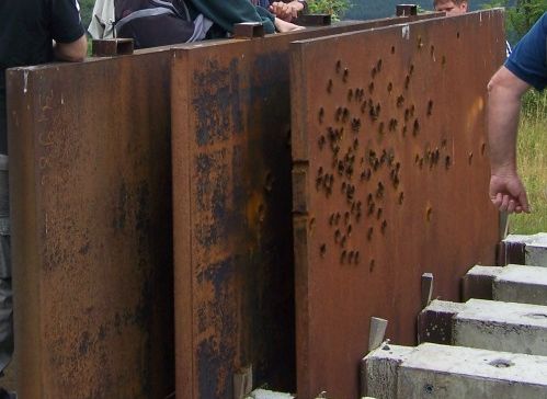

Falk Brunner schrieb: > Wirklich? Wenn man 1000m/s geschoßgeschwindiggkeit hat, dann hat mach > auch einiges an Durchschlagskraft! OK, 20mm Stahl wird man nicht ganz > schaffen (7,62 x 51). Ich habe mit 300winmag frontal aus ca 10 meter auf eine hardox platte geschossen, da war ne kleine beule. Das zeug ist bis 7500 jule fest.
