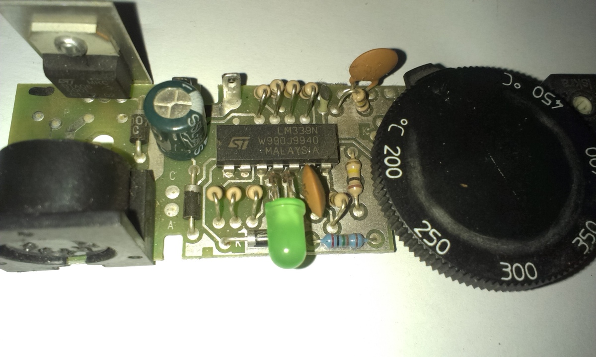

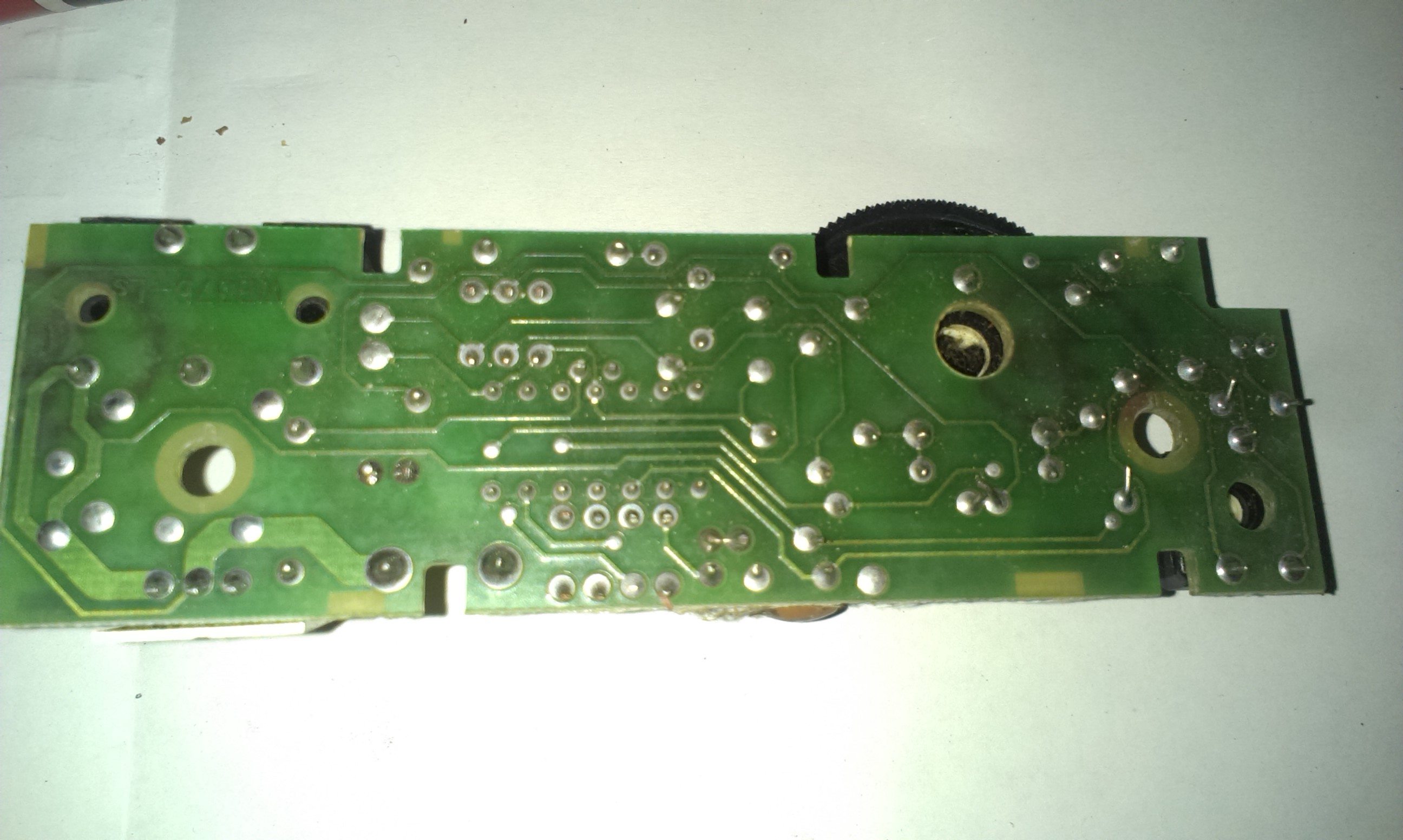

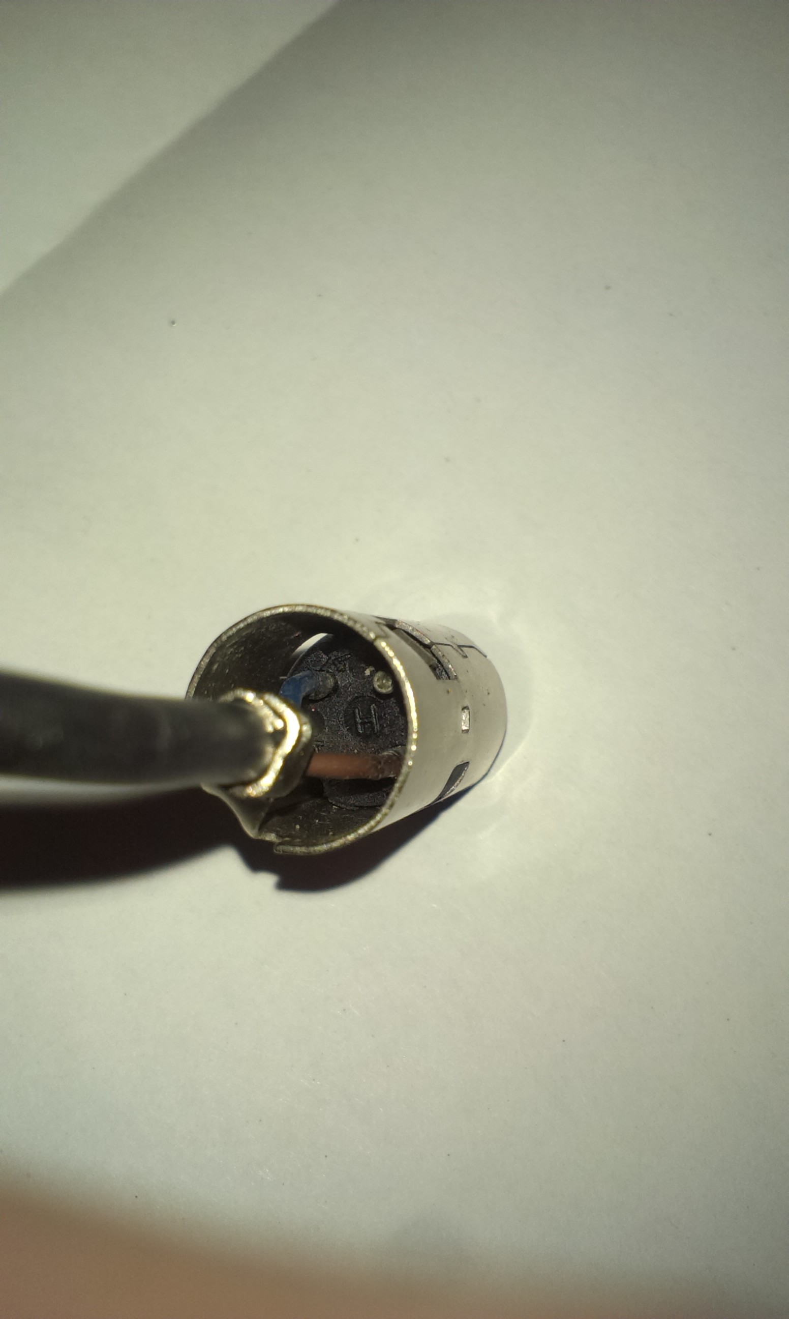

von Fussel (Gast)
@Max Mustermann:
3poliger Stecker heisst nicht, das auch alle drei Pins belegt sein
müssen. Es sind definitiv nur 2 Pins belegt!
siehe Foto.
@Tom: Ich schrieb, das da ein LM339 und ein bisschen Vogelfutter auf der
PCB sind. Bestückungs- und Lötseite: siehe Fotos.
Ich werde das ganze nun mit dem INA226 von Texas Instruments umsetzen.
Da kann ich bei "Heizung ein" via Shunt Spannung uns Strom messen und in
einen Widerstand umrechnen. Daran dann die Temperatur ableiten. So die
Idee ... wie es letztlich mit den Timings hinhaut, weiß ich noch nicht.
von Tom69 (Gast)
aus deinen Fotos kann man jedenfalls keinen Schaltplan erstellen.
Dazu müsste man zu wenigstens den Farbcode der Widerstände sehen.
Momentan wird dein Lötkolben ja über Triac mit Wechselstrom betrieben.
Wenn Du mit deinem geplanten IC arbeiten möchtest, ist AC evtl.
unpassend?
Vermutlich benötigst du hierzu eine Stabilisierte Gleichspannung?
