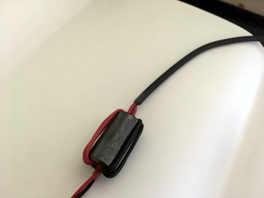

Hallo, um das Thema nochmal aufzugreifen (da ich da gleiche Problem habe).... Wäre es nicht sinnvoll als CLC Filter einen klassichen Netzfilter für Wechselspannung zu nehmen? Im Prinzip ist dort ja das gleiche drin. Ich konnte mein Problem zumindest teilweise lösen indem ich das Kabel vom Netzteil zum Notebook aufgetrennt habe und beide Adern durch einen Ferritkern gefädelt habe, ähnlich wie in diesem Bild. http://www.amateurfunkbasteln.de/netzfilter/stromkompensierte_drossel.gif Das hat die Störungen schon mal um etwa 20 dB verringert. Trotzdem "zischelt und zwitschert" es immer noch etwas. Spricht was dagegen einen fertigen Netztfilter einzusetzen? VG Patrick?

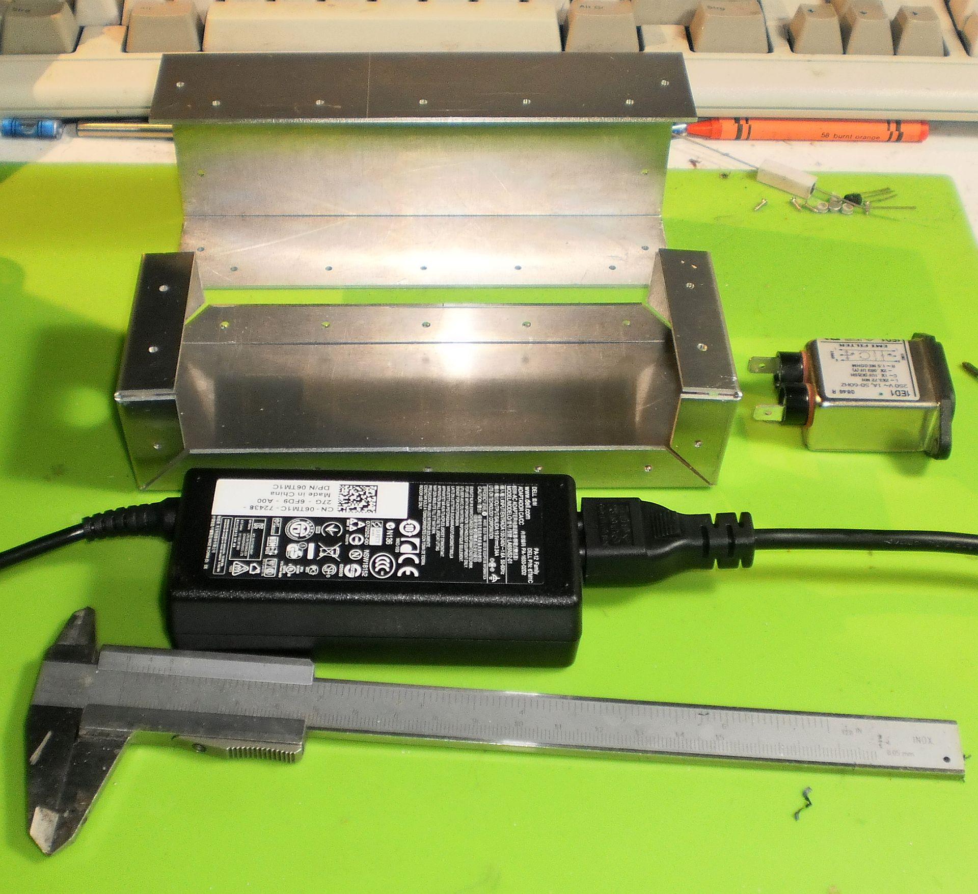

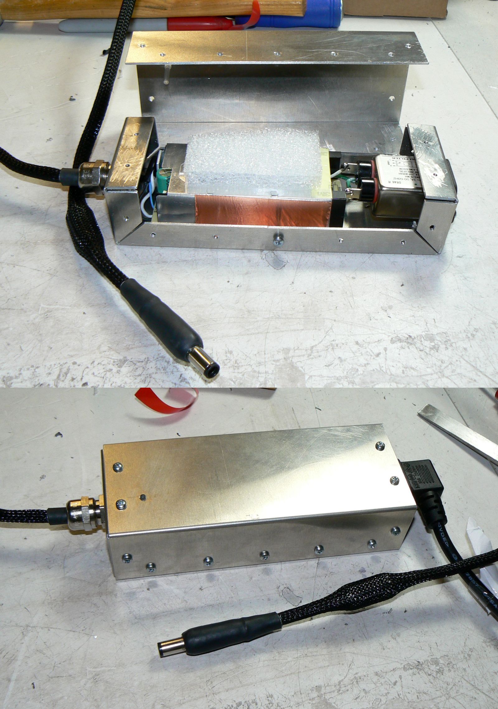

Also, die Firma für die ich arbeite macht das gewöhnlich so: Das Schwarze ist das original (Dell) Netzteil. Gehäuse knacken, Kaltegräte-Netzfilter der gehobenen Klasse dazu, Alugehäuse drumrum, DC-seitiges Kabel mit extra Schirmgewebe-Lage und 2 dickeren Klappferriten zum Filtern... Dazu den GND des DC-Ausgangs hart auf PE, wenn nicht schon vorhanden. DANN kommen die auch durch die SDIP27 (Tempest-/Abhör-) Messung. Michael.

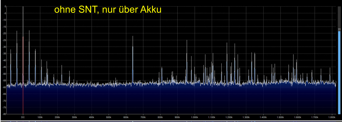

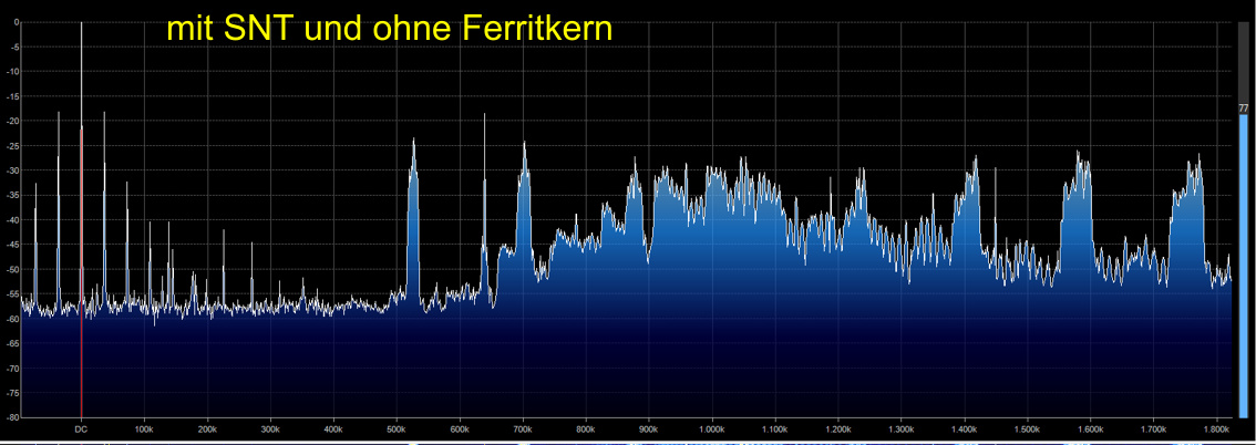

Sascha_ schrieb: > Ich verstehe dein Problem nicht, betreibst du dein Oszilloskop mit den > 20V vom Thinkpad Netzteil? Nee, bei mir ist die Situation etwas anders gelagert. Ich betreibe einen SDR (Receiver) am Desktoprechner. Das funktioniert aus soweit ohne Probleme. Nun habe ich aber hier im Haus noch mehrere andere Clients am LAN. Einer dieser ist ein ACER Notebook welcher mein IP-Cam System 24/7 verwaltet und daher immer am Netz hängen muss. Genau dieses SNT vom ACER verursacht die Störungen. Ziehe ich es ab und lasse den ACER über Akkus laufen ist himmlische Ruhe im SDR. Daher schließe ich, dass es nicht das Notebook ansich ist sondern das Netzteil. Der Ferritkern in der 19V Leitung wie oben beschrieben hat schon deutliche Linderung gebracht und vor allem die bösen Peaks ausgebügelt. Allerdings ist das Kabel jetzt nur noch halb so lang und damit eigentlich zu kurz. Anbei einige Bilder zur Verdeutlichung. VG Patrick

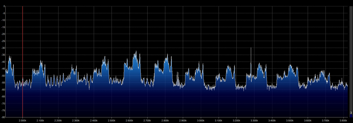

Es sind vor allem die Störunngen von etwa 500kHz bis ca.6 Mhz die nerven. Hier mal der Bereich von 2 Mhz bis ca. 3,8 Mhz. Mittelwelle und untere Kurzwellenbänder ist quasi unmöglich zu hören. Es ist auch kein Klappferrit sondern ein Rohr oder Ringkern - oder wie auch immer das heißen mag.
Patrick M. schrieb: > Es sind vor allem die Störunngen von etwa 500kHz bis ca.6 Mhz die > nerven. Hier mal der Bereich von 2 Mhz bis ca. 3,8 Mhz. Die kriegt man mit solchen Ferriten nur dann in den Griff, wenn man da wirklich viele Windungen durch das Dings zieht und damit wird das Kabel immer kürzer. Es wäre also eine gute Idee, in die Leitung direkt Drosseln zu schalten und vorher noch ein paar Kondensatoren (CLC- aka PI Filter). Das Ganze so dicht wie möglich am, am besten im Netzteil. Und klar, da kann man ein fertiges Netzfilter benutzen, wenn es für den Sekundärstrom ausgelegt ist. Das könnten aber einige Ampere sein und damit ein recht teures Netzfilter.
