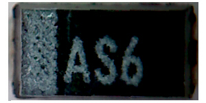

Es ist ein smd-Bauelement mit eigenartigem Verhalten. Aufdruck: AS6.(s. Anhang) Eine Diode ist es offenbar nicht. Ich vermutete, daß es eine Induktivität sein könne. Aber meine Meßbrücke zeigt keinen eindeutigen Wert an, sondern "zappelt" herum. Ein kleiner Ladeeffekt läßt sich mit der Widerstandsmeßbrücke nachweisen; es wird bei Umpolung jeweils für Sekundenbruchteile ein Meßwert angezeigt, der aber nicht abgelesen werden kann. Ein Kondensator ist es aber auch nicht, trotzdem das Image einem Elko ähnelt. Die Maße sind: LxBxD : 3,5 x 2 x 1,8 mm. Da ich 2 identische Bauteile mit identischem Verhalten besitze, ist ein Meßgerätefehler auszuschließen. Andere Induktivitäten / Kapazitäten werden vom Meßgerät einwandfrei angezeigt und bestimmt.
Prbier mal ob das bauteil ab 8,5V leitend wird. SMAJ8.5 bidirektionale suppressordiode
Pete K. schrieb: > Warum sollte es keine Diode sein? weil ich das schon getestet habe. Aber mir scheint der Gedanke von frickelfrick:"bidirektionale suppressordiode" testenswert. Werde ich morgen machen.
AS6 wäre ein Kondensator 4,7u und 10V. Und als Diode: http://www.tvs-gr.com/pdf/20150122141833.pdf

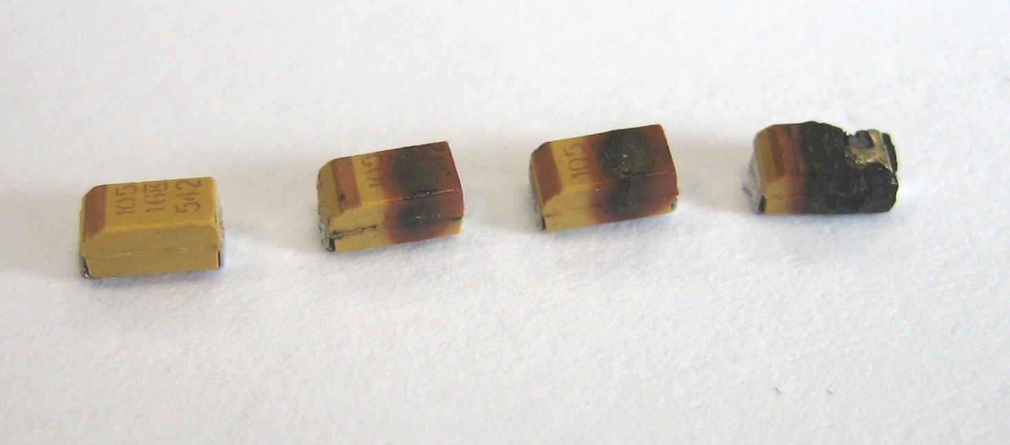

Abdul K. schrieb: > AS6 wäre ein Kondensator 4,7u und 10V. Ich habe heute dem Teil Spannung DC angelegt und die Ströme dabei gemessen (eine Strombegrenzung hatte ich nicht eingeschaltet) Wäre es ein Kondensator/Elko, dann wäre der Strom nach der Aufladung wieder(zumindest) stark zurückgegangen. Macht er aber nicht! Meßwerte: 2 V 0,023 mA konstant 3 V 0,08 mA konstant 4 V 0,35 mA konstant 5 V 1,2 mA konstant 6 V 3,6 mA; dann plötzlich rasanter Stromanstieg und mit einem Rauchwölkchen verabschiedete sich das Teil Also raten wir weiter?!

Und! Hat es nach verpolten Tantal gerochen?
Manfred K. schrieb: > Also raten wir weiter?! Nö, genau so verhält sich ein Tantalelko wenn man ihn verpolt. Die Markierung ist bei denen der Pluspol.
Manfred K. schrieb: > 6 V 3,6 mA; dann plötzlich rasanter Stromanstieg und mit einem > Rauchwölkchen verabschiedete sich das Teil Bei den gelben AVX-Kondensatoren hättest du früher aufgehört ;-) Meine Tantals haben bisher nur 5V dauerhaft ausgehalten. Und auch nur, wenn sie kalt waren. Im Klimaschrank sind sie dann auch bei 5V alle ausgefallen... Als Lektüre: REVERSE VOLTAGE BEHAVIOR OF SOLID TANTALUM CAPACITORS http://www.avx.com/docs/techinfo/revtant.pdf > Also raten wir weiter?! Nein, jetzt wissen wir genau, was es war... ;-)
