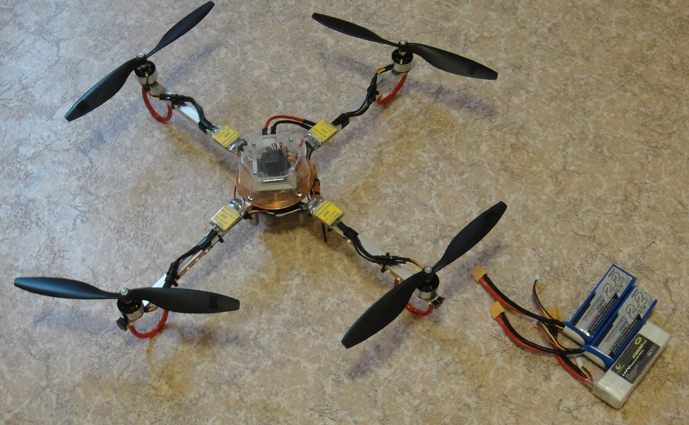

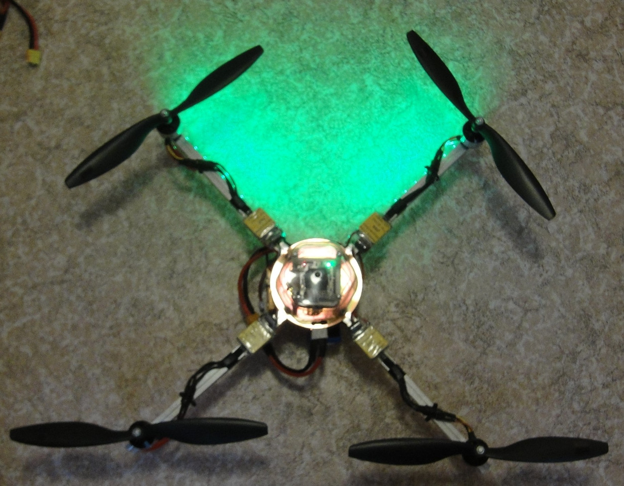

Hi, ich hatte so einen Copter auch selbst gebaut und es ist bei mir beileibe nicht so, daß ich keine RC-Erfahrung hätte. Besser gesagt waren es etliche Copter. Mehrere Versionen von Frames, vor allem das Landegestell ist ein Problem. Flog mit dem KK2.0 aber die Einstellerei war mühsam. Dann sollte es mehr sein, Hexacopter, angepeiltes Gewicht 2kg. Wieder die selben Probleme, mehrere Iterationsschritte bis der Rahmen mit Landegestell wenigstens nicht mehr kompletter Mist war. Als Gimbal hatte ich das Übliche vom Chinamann, das hat mich auch fast in den Wahnsinn getrieben. Ich hatte auch noch einen separaten eigenen Controller drauf, Videofunkstrecke mit 200mW, OSD auf Basis des Minimosd, GPS, Kompass, Luftdrucksensor für genauere Höhe, US-Modul für ganz genaue Höhe bis 5m - hat alles soweit funktioniert. Erste Regelung war dann Ausrichtung anhand des Kompass halten. Ich hab die RC-Signale vom RX zum KK2.0 geschleust und Hochachse entsprechend modifiziert. Das war erwartungsgemäß relativ einfach und hat funktioniert. Dann wollte ich "Höhe halten" machen und das hat mich endgültig verzweifeln lassen. Es sollte eigentlich noch "Position per GPS halten" und "Return to home" kommen aber da habe ich alles hingeschmissen. Vor allem weil ich bei meinem Chef gesehen habe wie geil das alles bei einem DJI funktioniert. Leider sprengt das finanziell den WAF, da ist man ja schnell bei neuer Gefrierkombi, WaMa plus paar Schuhe. Der Walkera QR X350PRO sollte aber sehr nahe dran sein. Also habe ich mir den ohne Funke und Akku aber mit Gimbal bei HK geholt. Expresslieferung DHL aus HK, macht da den Kohl auch nicht mehr fett und vor allem keinen Stress mit dem Zoll, das macht DHL. Und es ist auch in ein paar Tagen da. Akkus gibt es günstigst bei Genpro in DE. Hätte ich mal früher die Reissleine gezogen. Das Ding fliegt einfach bestens, alles was ich da bisher an Eigenbau hinbekommen hatte war einfach nur Dreck dagegen. GPS ist drin, kann er alles. Per USB kann man noch Funktionen konfigurieren, daß einem schwindelig wird. Gimbal funktioniert gut. (Endlich!) Das ganze Geraffel von den Eigenbauversuchen hat das Ding zu mehr als der Hälfte bei Ebay finanziert. Investiert hatte ich in das Eigenbaudrama aber sicher weit mehr als in den Walkera. Also, Eigenbau geht aber billiger ist das keinesfalls. Selbst an die zweitbeste und viel günstigere Lösung (als DJI) am Markt (den QR X350PRO) kommt man damit nicht ansatzweise heran. Ohne RC-ERfahrung schon gar nicht. Das würde ich mir an Deiner Stelle nochmal überlegen, wenn auf Deiner Problemliste schon Servokabel stehen. Gruß, Norbert
