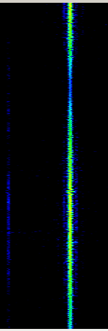

Hallo zusammen, folgendes Problem: bei meinem SDR "Wabern bzw. flattern" die Carrier und machen im Wasserfall S-förmige Kurven mit ca 7-9 Hz.. Zusätlich scheinen Signale irgendwie unscharf. folgendes Video als Beispiel: http://youtu.be/mM6-BIkQUvw Ich habe bereits andere Soundkarten , andere Audiokabel und andere Antennen probiert. Aber ws ergibt sich immer wieder dieses Problem. Der Selbe empfänger bei einem anderen Besitzer als SDR: https://www.youtube.com/watch?v=A7aTwF41gEY Wenn sich der Empfänger nicht im IQ-Mode befindet und ich direkt kopfhöhrer anschließe - ist nichts vom flattern zu hören. Mögliche Ursachen ?
Marcus schrieb: > Mögliche Ursachen ? Die Frequenzaufbereitung im Scanner. Falls es ein Problem gibt, worauf ich beim anschauen Deines Videos nicht unbedingt schliessen würde. Um brauchbare Aussagen zu treffen solltest Du einen Station suchen die einen stabilen Dauerträger sendet, z.B. das Zeitzeichen RWM auf 4996, 9996 und 14996 kHz. Zu Beginn jeder vollen und halben Stunde wird für 7 Minuten 55 Sekunden der unmodulierte Träger gesendet. Du fertigst eine Aufnahme als IQ Datenfile an und stellst das Online damit sich andere ein Bild davon machen können. Mach die Aufnahme z.B. mit HDSDR. Die Spektrumeinstellungen in Deinem Video sind Murks. 73

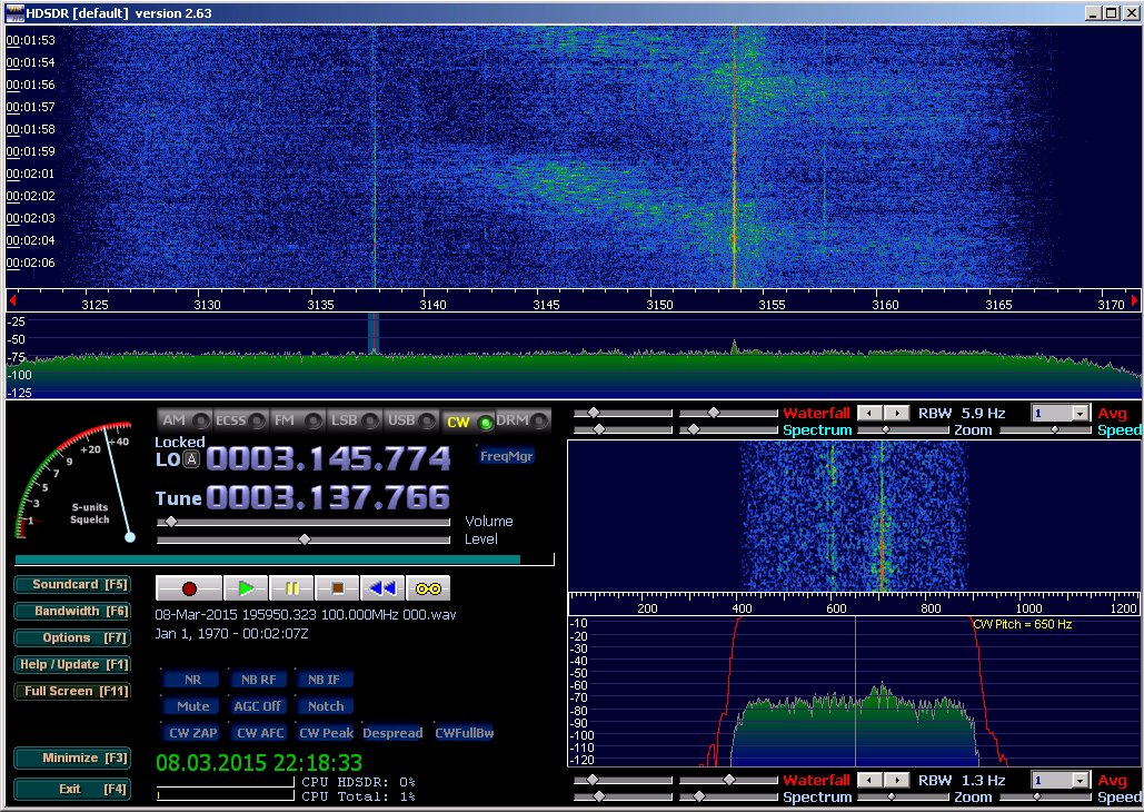

IQ File siehe Link ( 100 MB ) https://www.dropbox.com/s/20q9w3e4gmix2o8/08-Mar-2015%20195950.323%20100.000MHz%20000.wav?dl=0
Ähm, versteh ich da irgendwas falsch? Ich erkenn da jedenfalls kein Problem ;-) Was hast Du da aufgezeichnet und womit und mit welchen Einstellungen?
Hallo nochmal, ich meinte keinen 50 kHz breiten Träger, da sieht man ja nichts von dem was DU als Problem beschriebst/beschrubst. Deswegen der Hinweis auf RWM und den Dauerträger. Das sollte zu jeder Tag und Nachtzeit in DL funktionieren. 73

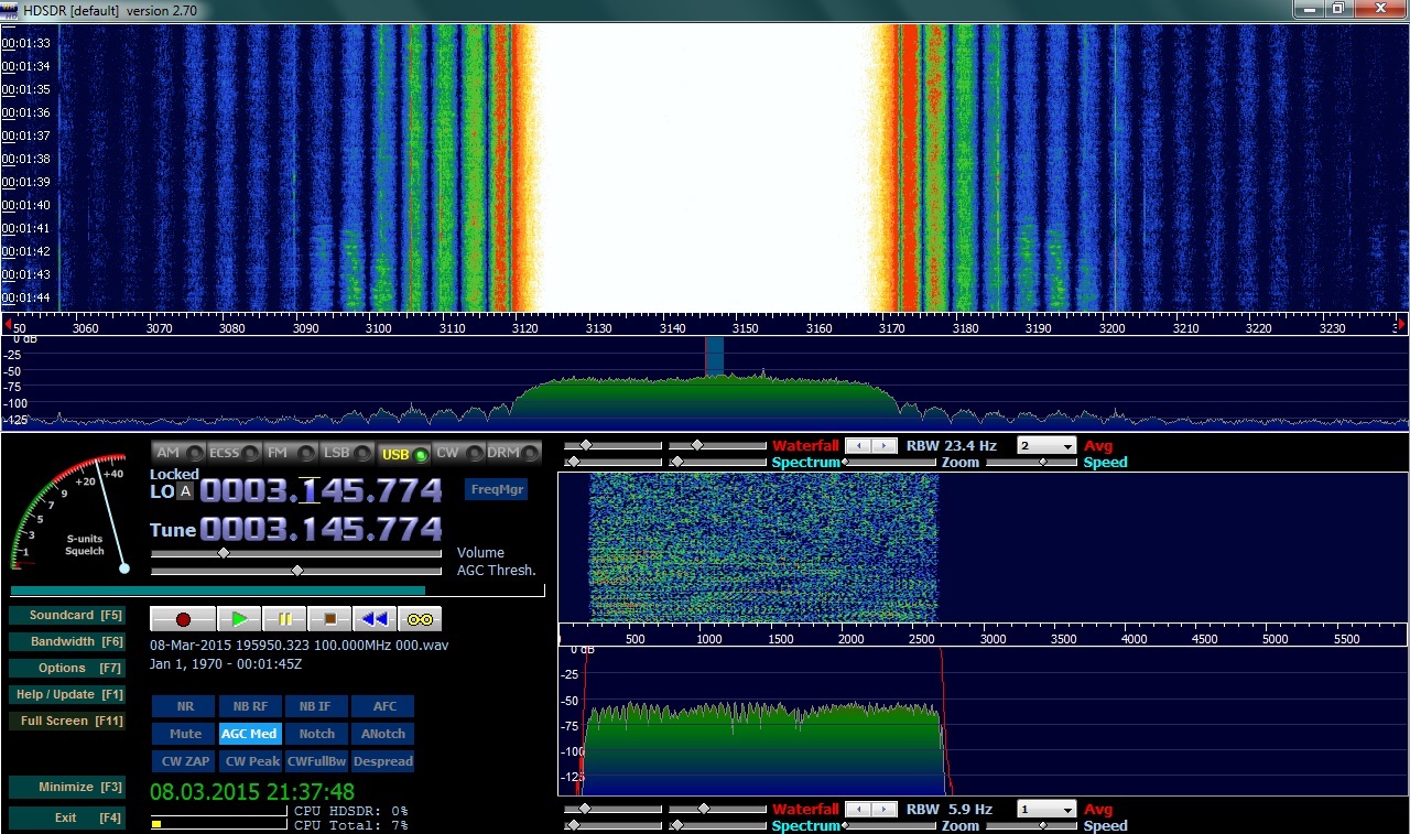

Also das da ist das, was ich im Wasserfall sehe. Die IQ "Aufnahme" wurde mit SDR Console ( http://v2.sdr-radio.com/ ) 2.3 Build 1990 als wav mit einer Sampletiefe von 16 bits und 192 KHz erstellt. Zusätzlich habe ich das Signal nochmal als wma aufgezeichnet. Das Programm kann leider kein mp3 https://www.dropbox.com/s/lqnp9mw6518coz5/08-Mar-2015%20RWM%20%2021.59-22.1.wma?dl=0 Aber auf dem Screenshot sollte der "Frequenzdrift" bereits erkennbar sein. Möglicherweise erwarte ich aber auch einfach zu viel von der Kiste oder hab zu "empfindliche" Ohren. Vielleicht bin ich auch nur zu sehr vom SDR der uni twente verwöhnt :)

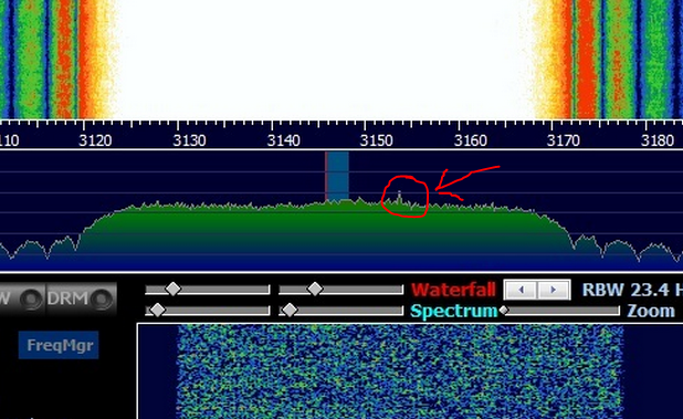

Das breite Weiße ist die Durchlassbandbreite des Scanners. Die Hintergrundfarben muss man so weit runterdrehen, bis ein Kontrast entsteht. Was mir auffällt, ist ein S9+30 schon beim Hintergrundsignal. Könnte man da in den Line-In anstatt in den Mikrofoneingang? Jedenfalls zeigt sich das linke Signal mit feinen Linien.
Der Scanner hängt bereits am Line in. Im diesem Fall an einem Onboard AC97 HD Codec. Ein beinahe gleiches Bild zeigt eine Aus Xonar DGX PCI-E am Line.
