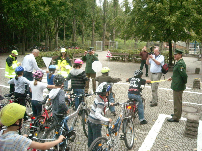

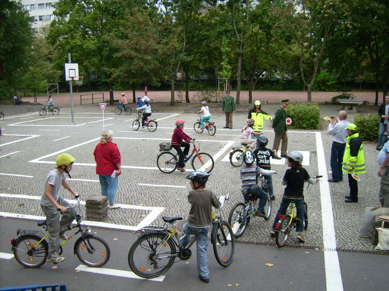

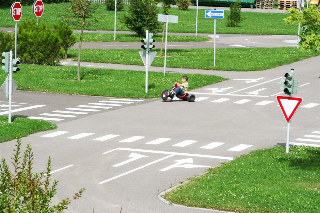

Amateur schrieb: > Erlaubt ist nur das Fahren auf dem Hof? Es geht um eine "Jugendverkehrsschule" dort ist in Miniatur eine Verkehrsanlage aufgebaut mit Ampeln, Strassen, Gehwegen, Zebrastreifen. Man fährt dann mit Fahrrad, Trettcar ( GoCart ) und ist zu Fuss unterwegs. Schüler lernen dann sicher abgeschottet das Verhalten im Strassenverkehr. Ganz früher gab es dann nach Abschluss einen "Wimpel" für das Fahrrad - ob das heute noch drin ist - weiss ich nicht - wir hatten damals noch einen bekommen - das ist aber schon sehr lange her :) Bekommt man heute noch einen? Zum TE Thema: Du könntest die Helme tatsächlich farblich kennzeichnen und eine Video Cam am Tor platzieren - die den Farbton Symbol Geometrie erkennt und triggert. Du kannst auch unsichtbar Fluoreszierendes Material verwenden und den Platz ausleuchten, die Reflektion sollte für die Cam ausreichen. http://www.amazon.de/unsichtbare-Schwarzlicht-Farbe-fluoreszierende-UV-Farbe-Leuchtfarbe/dp/B009EZY40O Dann merkt keiner - dass die Helme gekennzeichnet sind. Oder einfaches sichtbares Band https://www.allbuyone.com/gruppe-Fluoreszierendes-Gaffa-Tape-Neon-Klebeband-Neon-Tape-Warnklebeband-Stagetape-Neon-Krepp-Neon-Warnband-194.html lg rudi ;-)

Amateur schrieb: > > Wird bewusst etwas gestohlen, .. denke eher - dass die kids es schlicht weg vergessen, den Helm abzunehmen. Ans stehlen denken die da in dem alter denke ich nicht. btw: "Verkehrsgarten" schimpft sich das auch ..oder so.. http://www.google.de/search?hl=de&source=hp&q=verkehrsgarten&gbv=1

IncreasingVoltage .. schrieb: > > Und schon gar nicht Fahrradhelme, ist doch "uncool". sehe ich auch so :) > OT: Damals habe ich einem Polizisten bei einer Verkehrskontrolle mit dem > Motorrad meinen "Fahrradführerschein" genau - ich erinnere mich wieder - wimpel und der fahrradschein :) das war auch der zweck für den 'garten' :) bin meist mit dem go cart gefahren :) geile zeit - aber ewig her - :)
'Jugendverkehrsschule' wobei Jugend keine kids mehr sind oder, vieleicht lernen die auf Mofa oder Moped. dann ist das wieder so ne sache - aber der TE schreibt ja explizit 'sinkt der Bestand der Fahrradhelme' dann eher doch kids. der knirbs da fühlt sich wohl - bestimmt :)

Jörg Wunsch schrieb: > Rudi, wie wär's mal mit einer Quellenangabe für die Fotos? Vermutlich > werden es ja nicht gerade deine eigenen Werke sein. guckst du im ersten post mit den bildern da steht ein google link, den klicken, kommen an erster stelle alle bilder wenn du das nicht finden solltest verkehrsgarten4.jpg verkehrsgarten5.jpg http://www.tag-der-verkehrssicherheit.de/site/details2.aspx?jahr=2009&id=343 genauer: http://www.tag-der-verkehrssicherheit.de/site/images/verkehrsgarten4.jpg http://www.tag-der-verkehrssicherheit.de/site/images/verkehrsgarten5.jpg und letzte Bild http://www.sispolo.lu/files/public/verkehrsgarten/verkehrsgarten-2.jpg gern geschehen
Jörg Wunsch schrieb: > Vermutlich > werden es ja nicht gerade deine eigenen Werke sein. ok verstanden. Mir gehts auch nicht dass es so aussehen soll, dass es meine Werke sind, sondern den "verkehrsgarten" näherbringen, um was es gehen 'könnte' bei den kids. Ich könnte auch Bilder aus unserer Zeit der Teilnahme anfügen, man sieht mich mit dem GoCart flizzen - wenn mehr als 10 possitive Bewertungen kommen, häng ich mein privates Bild da ran, ich mach mich mal auf die Suche. Selbstverständlich zur freien Verwendung. auch für den /dev/null wenns spass macht :)
