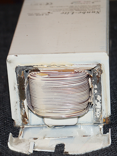

Korbinian G. schrieb: > Danke soweit, dann besoge ich mir mal so ein Teil. Wird hoffentlich > nicht soviel zu kosten. Das könnte man evtl. reparieren, wenn man will. Dazu wäre es notwendig, hier Fotos von Ober- und Unterseite einzustellen.

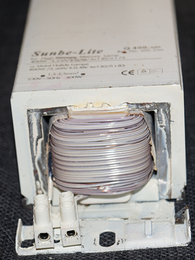

Eigentlich auch wieder wahr. Ich hab das Vorschaltgerät (Sunbe-Lite Q 400) ausgebaut und "geöffnet". Das waren nur zwei Abdeckkappen an den Enden. Der Rest des Gehäuses scheint ein massiver Trafo zu sein.
Seht selbst. Der eine Anschluss geht direkt an die Lampe, der andere geht direkt ans Netz.

Korbinian G. schrieb: > Der Rest des Gehäuses > scheint ein massiver Trafo zu sein. Vermutlich ist das nicht einmal ein Trafo, sondern genau wie bei Leuchtstofflampen nur eine Drossel. Einhart Pape schrieb: > Das Geräusch könnte vom Hochspannungsgenerator zur Zündung des > Leutmittels kommen. Ich würde daher auf das Vorschaltgerät tippen. Der Lärm wird schon vom VG kommen, aber meines Wissens wird zur Zündung der HQL, ebenso wie bei den entsprechenden Höhensonnenbrennern keine Hochspannung benötigt. Dementsprechend wird für die Sylvania HSW400 auch eine Zündspannung von nur 135V genannt. Die als VG genutzen Drosseln gehen sehr selten kaputt. Dass sie brummen kommt hingegen oft vor, ist aber unbedenklich. Vermutlich ist deine Lampe am Ende, oder es hat sich eine Verbindung gelöst. Ggfs kann man versuchen die Lampe mit einer gewöhnlichen Leuchtstofflampendrossel als VG zu betreiben. Sie erreicht damit natürlich nicht ihre volle Leistung, aber UV macht sie auf jeden Fall -falls sie überhaupt noch etwas macht-.
Anfangs nach dem Zünden leitet die HQL nicht gleichmäßig in beide Richtungen, spielt also Quecksilbergleichrichter. Dadurch wird die Drossel mit Gleichspannung überlagert, was eine ordentliche Belastung bedeutet und zorniges Gebrumme verursachen kann.
