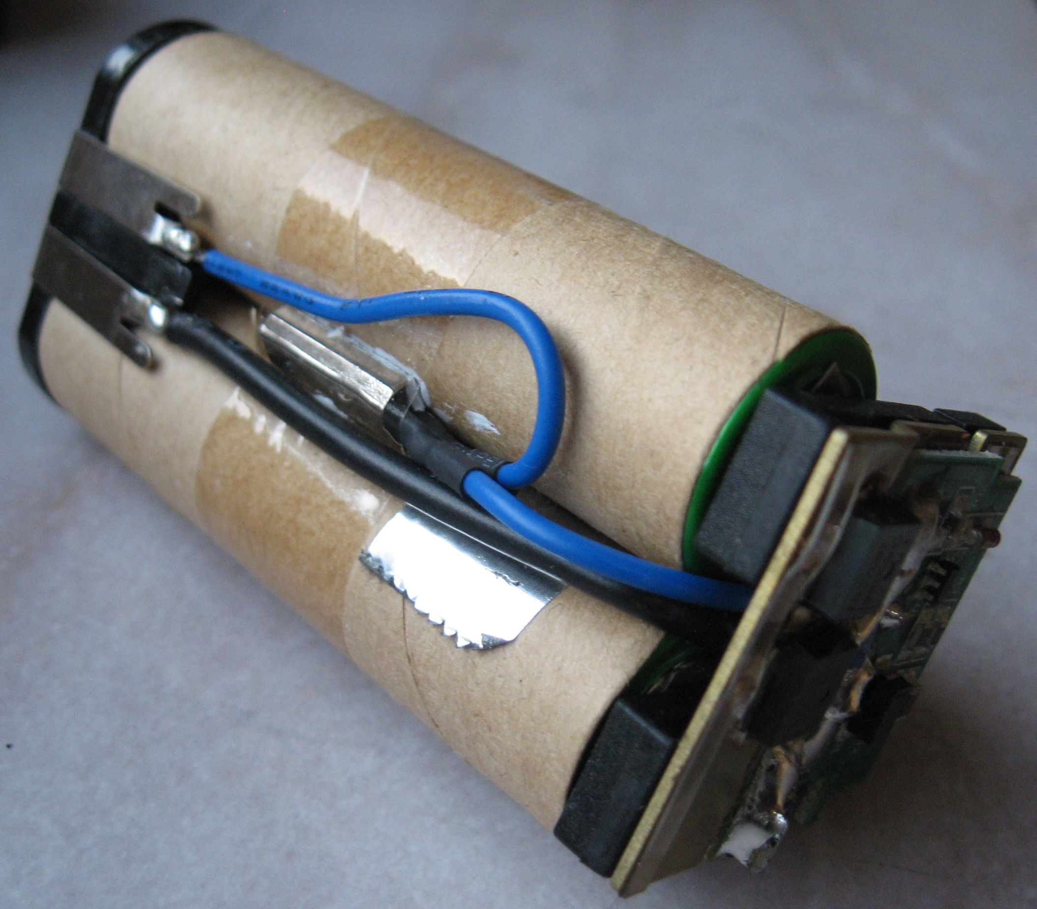

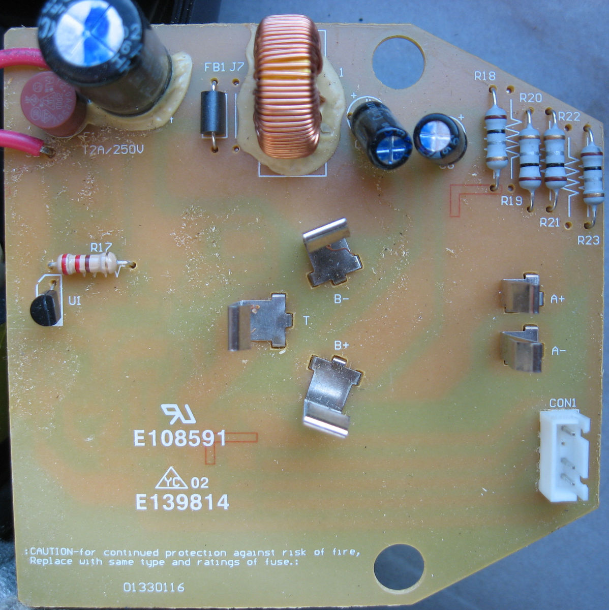

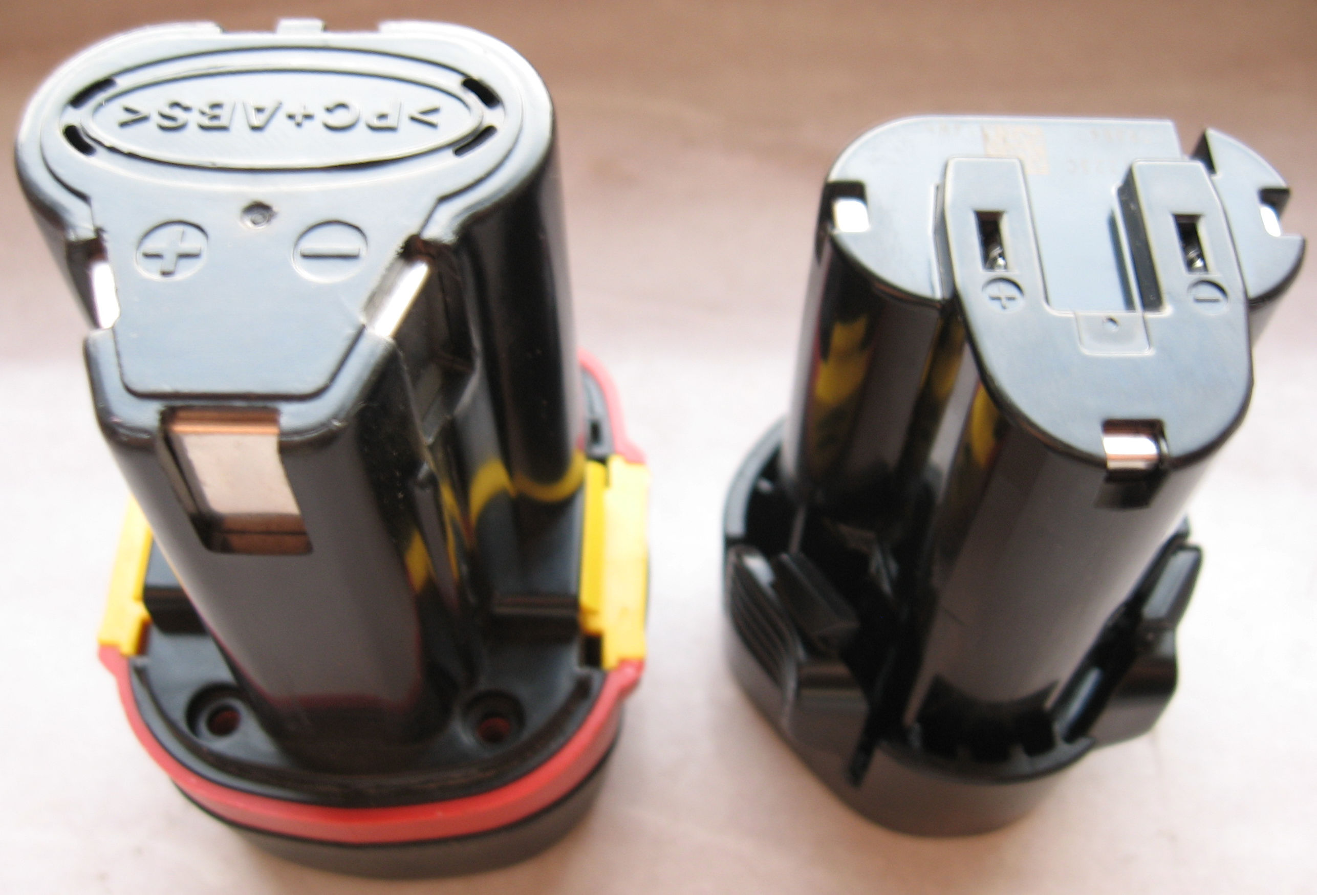

Habe mal einen 10,8V Flex Akkuschrauberakku auseinandergenommen ( siehe
Bilder ) warum sollte man die Zellen nicht einzeln bekommen ?
Bernd_Stein
> Bilder )
Danke für die schönen Bilder. So bekommt man mal einen Eindruck, ohne
selbst da Hand anlegen zu müssen.

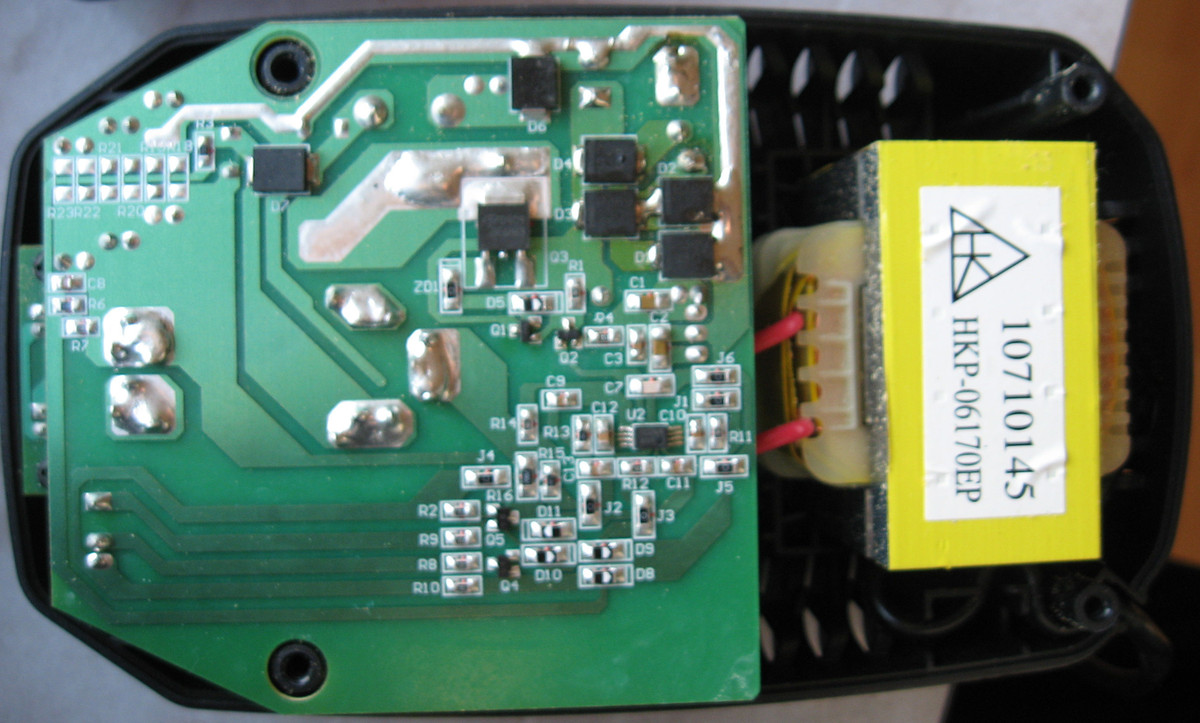

von Bernd S. (Firma: Anscheinend Corner-Cases ;-)) (bernd_stein)
> Mit der Flex? :-)
Das war zum Glück nicht nötig ;-)

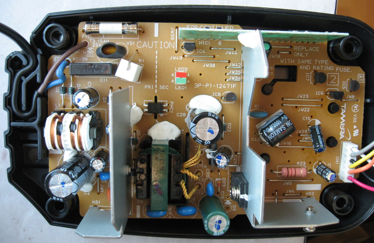

Das ist alles solide Arbeit auch beim Ladegerät.
Beim Maktia weiß ich nicht wie der zu öffnen ist. Ob unter den
Druckstellen Schrauben sitzen wage ich zu bezweifeln.

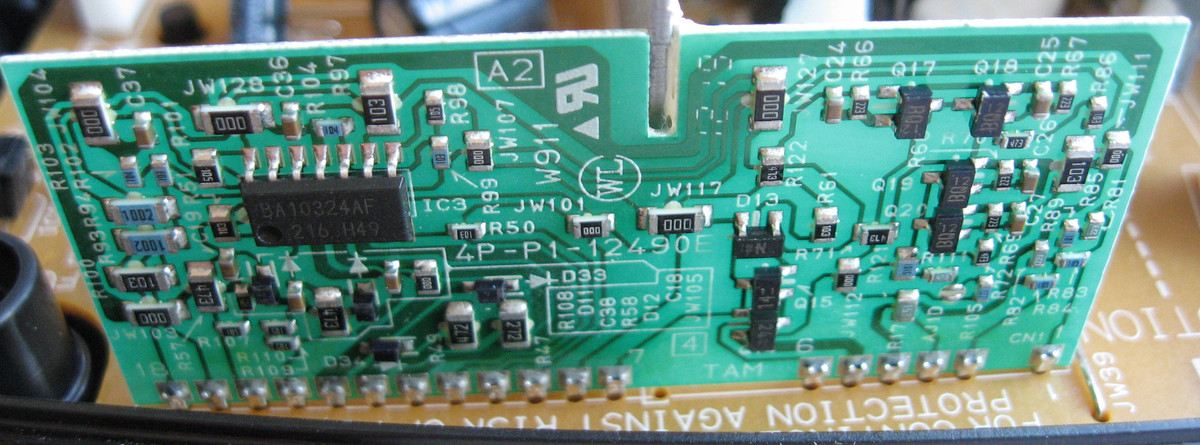

Ist schon seltsam - alles LiIon aber das Maktia Ladegerät schreit
förmlich nach einem Ausfall, da so viele Bauteile verwendet werden.
Bernd_Stein
von Ulrich H. (lurchi)
Bei den Akkus soll (muss eigentlich) die mittlere Spannung angegeben
werden, also 3,6 V für LiMn und 3,3 V für LiFePO. Voll geladen hat man
4,1-4,2 V bzw. 3,6 V für LiFePO. Das hat Old Papa mit den Spannungen
wohl gemeint. Wenn da Teils 12 V für LiIonen Akku Packs angegeben sind,
ist das ein Zeichen, dass die es nicht genau mit den Normen oder der
Wahrheit nehmen - tatsächlich werden es auch 10,8 V Akkus ( 3 Zellen a
3,6 V nominell) sein.
Der Unterschied bei den Ladegeräten Makita - Flex kommt einfach daher,
dass das Flex Ladegerät noch einen klassischen 50 Hz Trafo nutzt, das
Maktia ein Schaltnetzteil. Die 10,8 V Typen kenne ich nicht so, aber bei
den Ladegeräten für NiCD/ NiMH (-14 V/18V) waren die Makita Geräte auf
Schaltnetzteilbasis recht zuverlässig - besser als die älteren mit
klassischem Trafo. Das weniger an Elektronik im Ladegerät ist da nicht
unbedingt ein Zeichen von Zuverlässigkeit.

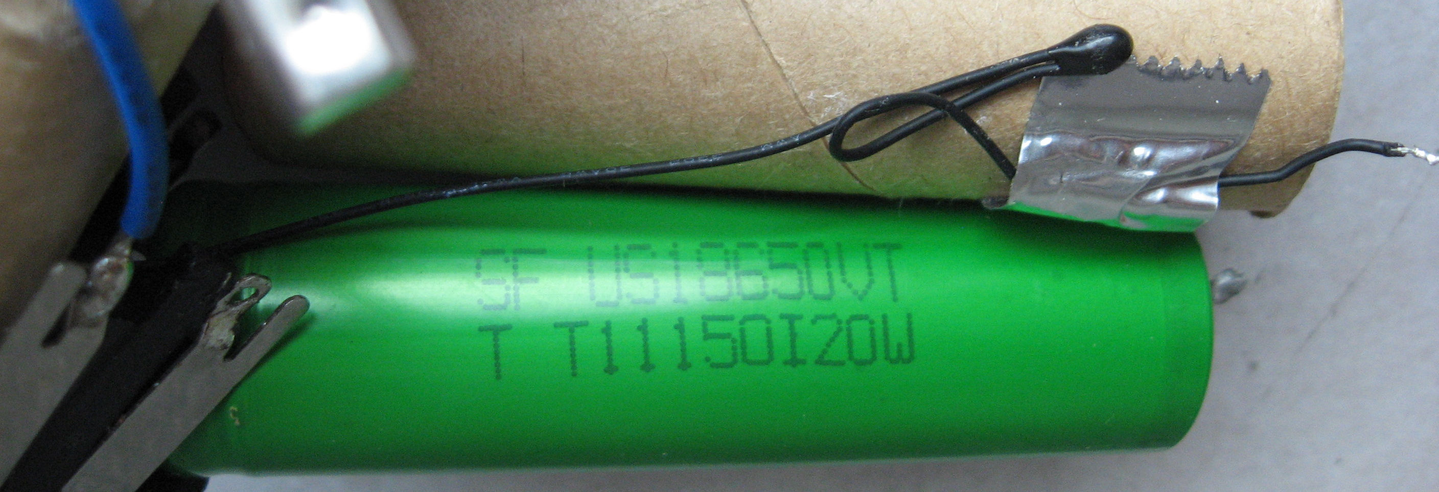

Habe mal versucht den Code des Akkus zu entschlüsseln, weiß jetzt zwar
das es eine SONY-Zelle ist, aber weder ob LiIon oder LiMn, noch wieviel
Amperestunden.

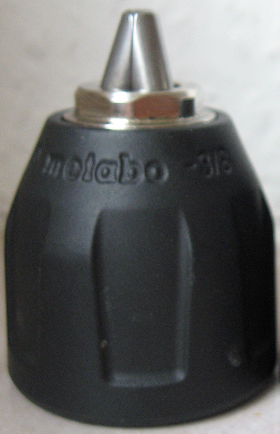

Der Metabo PowerMaxx BS punktet bei mir wegen des abnehmbaren
Bohrfutters und deren Akkus, auf die sie 3 Jahre Garantie geben.
Quick ist zwar eine einfache Sache, aber wann braucht man das schon.
Dann kann man sich auch die Mühe machen und das Bohrfutter abschrauben.
Bei den Preisen bin ich jedoch etwas hin und her gerissen,
da ein *BS 14,4 LT Compact* ein 13mm Bohrfutter hat und max. 50Nm

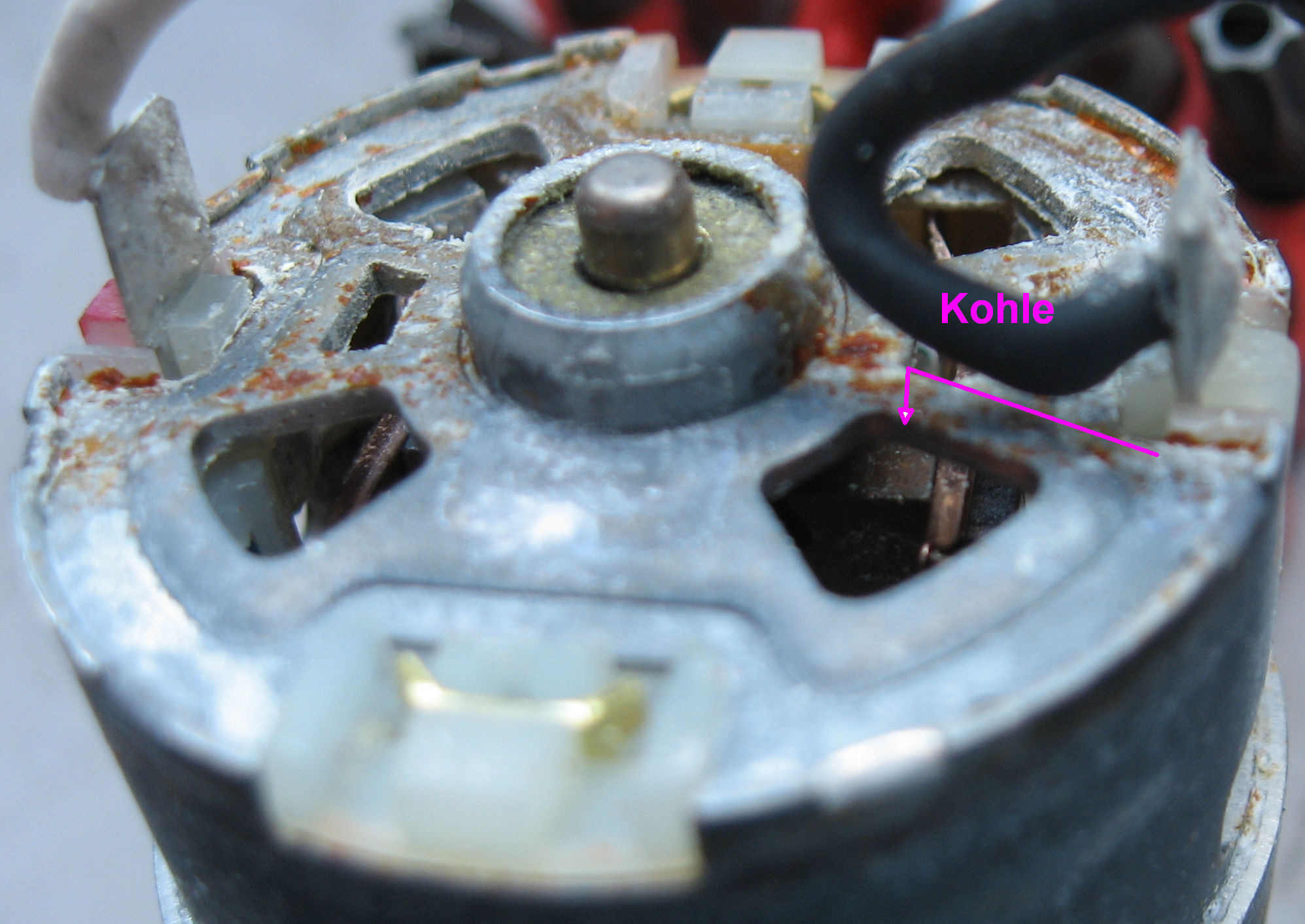

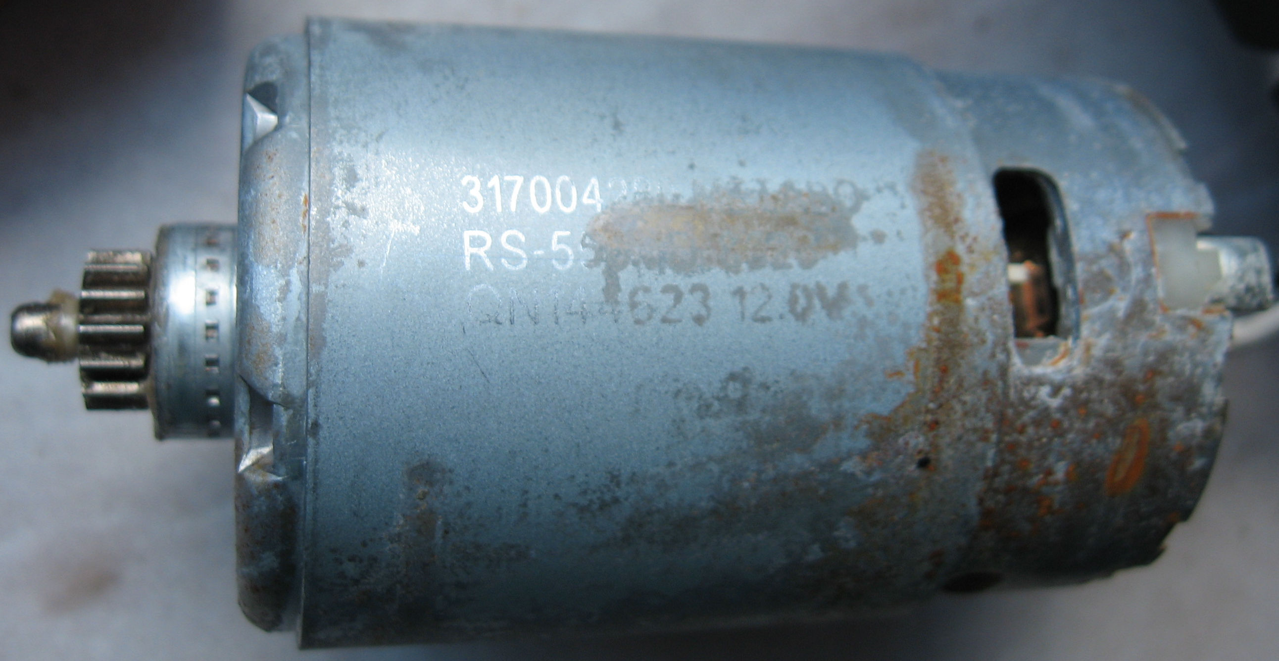

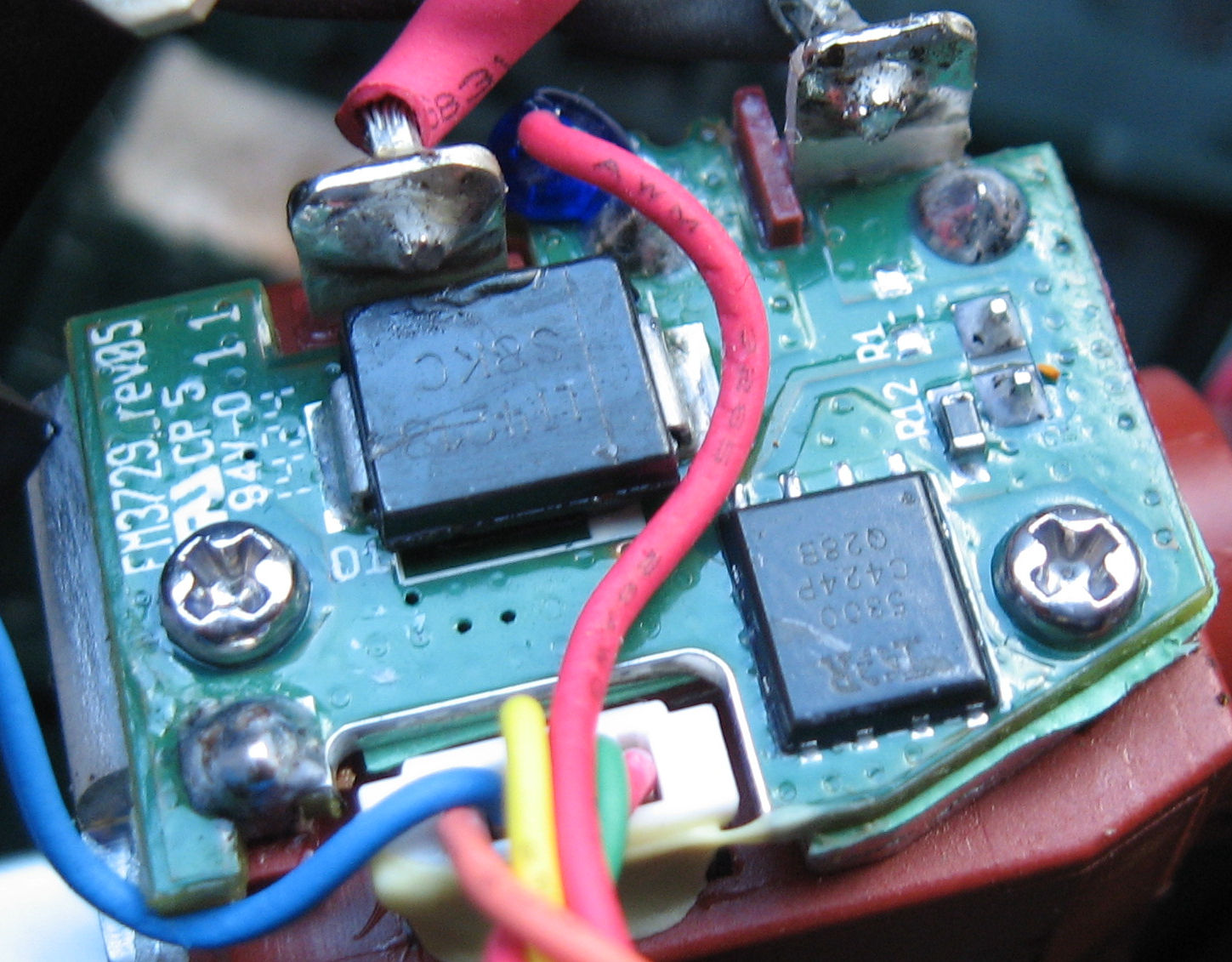

habe einen als defekt deklarierten ohne Akku ergattert.
Leider ist der Motor wohl mit Wasser oder einer anderen Flüssigkeit in
kontakt gekommen, so das die genaue Typenbezeichnung teilweise
wegkorrodiert ist.
Mit dem Netzgerät wollte ich ihn nicht testen, weil ich mir schon mal
mit einem Motor mein NG abgeschossen hatte. 12V-Akku würde zwar gehen,
aber habe beim Öffnen nicht nach der Polung geschaut. Und die ist
nirgends beschriftet. Falschpolung hat da sicherlich schlimme folgen.
Motor ist einer mit Kohlen. Auf dem einen Foto ist zu sehen, das die
Kohle nicht ganz flächig aufliegt ( Brandspur ). Außerdem scheint die
Maschine nicht viel gelaufen zu sein, da die Kohle noch zackig ist.
Warum ist die überhaupt zackig ?
Was ich an Motorbezeichung entziffern konnte :
317004280 METABO
RS 55 evtl. 56 dann ??? 8020
QN144623 12.0V
Bernd_Stein
von Jobst Q. (joquis)
Wenn es ein Gleichstrommotor mit Kohlen ist, wird durch die Polung nur
die Drehrichtung geändert, was im Normalbetrieb ja erwünscht und völlig
normal ist.
Nur den Akku darfst du nicht verpolen, denn der sitzt an der
Regelelektronik, die möglicherweise nicht verpolungssicher ist. Da beim
Akku aber eine rote und eine schwarze Zuleitung ist, kannst du mit sehr
großer Wahrscheinlichkeit davon ausgehen, das Plus an rot muss.
Ja, hast recht. Ich könnte ja nur den Motor testen, aber ich versuche
noch ein paar Akkus zu ergattern. Denke nämlich nicht das der Motor
defekt ist.
Falls doch verkauft sich das Ganze bestimmt besser mit Akku, den kann
man immer gebrauchen.
Bernd_Stein

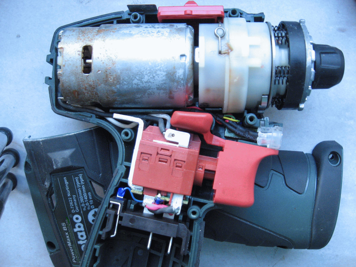

Der Motor sieht nach RS550 aus - die Type ist jedenfalls sonst bei den
kleinen Akku-schraubern üblich und so weit ich weiss auch bei der Maktia
Type drin.
Der Motor sieht aus als wäre er nicht viel, wenn überhaupt gelaufen.

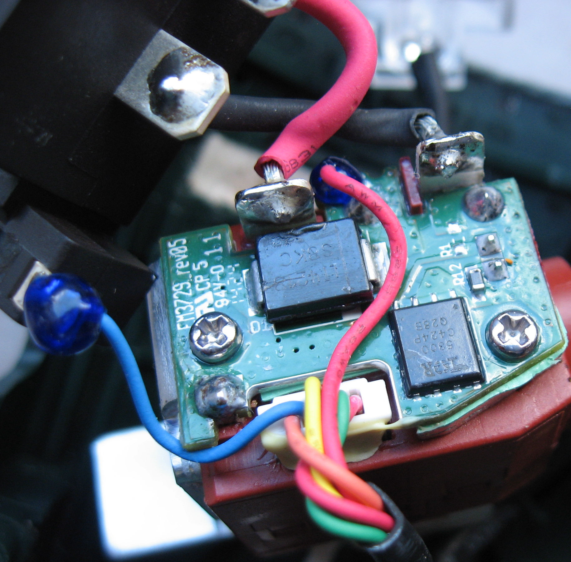

Der Schalter verträgt üblicherweie keine Falschpolung, denn da ist
hinter dem MOSFET eine Freilaufdiode drin. So wie es aussieht sind die
Kontakte unten am Schalter mit B+ und B- markiert.
> Type drin.
Hatte mal zum Spaß bei iBäh geguckt. Scheint wirklich so zu sein,
das der auch im Bosch verbaut wird. Nur der Zahnradabstand sieht dort
anders aus.
Das wird wohl das Hauptproblem sein - einen Motor mit dem richtigen
Zahnrad zu bekommen.
Oh ja stimmt. Gut das die Fotos so scharf geworden sind. Mir war schon
ein wenig mulmig, das ich mich vertue, da die Leitungen vom Schalter ja
über Kreuz auf die Kontakte gehen.
Aber ich habe es getan ( 12V Bleiakku ). Pluspol an den Kontakt der in
Richtung Tasterbetätigung zeigt ( Bohrkopfrichtung )und Minus halt
direkt daneben. Weder Ladungsanzeige noch irgend eine Bewegung.
Aber interessant das es einen Piepton bei betätigung gibt.
Habe gar keinen Piezo gesehen oder es ist evtl. das Fiepen vom Motor.
Auf dem Schalter ist noch eine kleine Platine verbaut. Ich denke die ist
einseitig. Hatte keine Lust da rum zu löten um sie abzubekommen.
Vom dem Stecker geht die Blaue Leitung auf den dritten Kontakt für den
Akku, mist den Rest kann ich aus den Fotos nicht mehr richtig
nachvollziehen. Eine Rote die am Stecker der Platine vorbeigeht ( blauer
Klecks auf der Platine neben dem Pluspol ) könnte für die LED sein.
Der Rest ( weißer Stecker ), meine ich geht auf die Platine für die
Akkuanzeige
Bernd_Stein
von senke (Gast)
Die Panasonic-Zellen sind, was Dauerhochstromfähigkeit angeht nach wie
vor das Beste was dar Markt hergibt. Mit Dauerhochstrom meine ich Stöme
>15A/Zelle!
Alles andere, egal ob Sony mit den neuen US18650VT5 oder LG mit den HE4
wird bei Dauerlast viel zu warm.
Schau dazu mal in den Akkuquälthread bei werkzeug-news.de
http://www.werkzeug-news.de/forum/viewtopic.php?f=5&t=36457
Www
in der Zwischenzeit bin ich auch an Akkus und ein Bohrfutter
herangekommen und muss sagen - Ein super Schrauber. Selbst im zweiten
Gang kann man das Bohrfutter ( Art.Nr. 636219000 )nicht festhalten. Der
Schrauber ist wirklich super kompakt. Ehrlich gesagt, braucht man das
Bohrfutter gar nicht, wenn man damit nur schraubt.
http://www.weden-metabo-service.de/epages/61879623.sf/de_DE/?ObjectPath=/Shops/61879623/Products/636219000
Bernd_Stein
kann das Gerät wirlich nur empfehlen.
Habe heute festgestellt, das es sogar möglich ist mit nur einer Hand die
Gänge umzuschalten ( musste mich mit der anderen festhalten ).
Selbst mit einem Akku ( 2,0Ah ) kommt man sehr weit und das Ladegrät ist
ein 40min Teil.
Die neue Version ( 2014 ) also nicht der PowerMaxx12 ( der mit den
vier Schrauben für die Getriebefestmachung ) hat im ersten Gang 34Nm
und im zweiten 17Nm. Die Drehzahlen sind 360U/min und 1400 U/min.
Eine Drehmomenteneinstellung von 0,5-5,0 sind einstellbar.
In Stahl kann man bis 10mm und in Holz bis 22mm bohren.
Damit das mit den Schrauben beim PowerMaxx12 klarer wird mal die beiden
Typen im Vergleich. Da sieht man auch schön wie kompakt das Ganze ist.
P.S.
Ein Bild wurde erst nicht angenommen ( .jpeg ) deshalb jetzt doppelt.
Eins kann natürlich gelöscht werden.
Bernd_Stein
Wahrscheinlich habe ich durch eine dumme Angewohnheit den MOSFET
abgeschossen. Ich halte immer das Bohrfutter fest, dann drücke ich den
Schalter um den Akku richtig zu belasten und gucke was die Akkuanzeige
macht.
Jetzt hat der MOSFET diese Belastung nicht überlebt. Einmal davor hat
wohl eine Schutzschaltung gegriffen, denn nach dem Akkuwechsel tat er
wieder.
Der MOSFET hatte eine, mit dem Multimeter, messbare Verbindung zwischen
Gate und Source.
Den orginal MOSFET ( IRFH 5300 ) habe ich gegen den IRFH 4210D ersetzt.
Der 4210 ohne D am Ende kann mehr Strom, aber ich habe ihn entweder
nicht bekommen oder er war zu teuer.
Ohne Heißluft-Lötkolben ist wohl nichts zu machen und bei eingebauter
Platine wahrscheinlich auch schlecht, da ein Wärmeleitpad verwendet wird
und das Plastik des Schalters wohl auch die Temperaturen nicht aushält.
Mir sind bei dieser doppelseitigen Platine die Lötpads auf der Rückseite
abgegangen aber dies war nicht schlimm denn er funktioniert ja wieder
Ach, wer was Neueres möchte oder wem die 10,8V nicht reichen, dem kann
ich diese 12V Maschine empfehlen ( Brushless und Quick ). Leider gibt es
die 10,8V Version nicht mehr in Quick.

Übrigens können wohl folgende Typen für den orginalen IRFH 5300 ( 30V;
+/-20V; 40A; 1,4mOhm; PQFN 5x6 8-Polig ) verwendet werden:
5250; 5250D; 4210; 4210D; 7004; 8303; 8202; 7084; NTTFS1D2N02P1E.

War erst von Milwaukee ( MWK ) begeistert, wegen dem 13mm Bohrfutter und
der riesigen Auswahl an " 12V " Geräten, dann von DeWalt, wegen dessen
Stärke und dann von Bosch wegen seiner Kürze.
Dann habe ich aber mal verglichen.
Bosch ist da eigentlich in den meisten Bereichen gut bis sehr gut.
DeWalt punktet mit seiner Stärke ( 25,5Nm / 57,5Nm ).
MWK punktet überwiegend wegen dem 13mm Bohrfutter, ist dafür aber der
schwerste mit 1kg und der Exzenterabstand von 16mm ist auch der größte.
Und jetzt kommt warum ich mich doch wieder für einen 12V Metabo
entschieden habe.
1. 10,8V bzw. 3-Zeller sind in Verbindung mit den Brushless-Motoren für
   meine Zwecke völlig ausreichend.
2. Ich bin günstig an dass 16A Ladegerät für Schiebeakkus gekommen
   ( ASC 290 ).
3. Mit 73€ inkl. Versand den BS 12 BL Q günstig ergattert habe.
4. Für 27€ das Metabo Schnellwechselbohrfutter Futuro Plus H 1 R+L
   1,5 - 13 mm"Quick" gekauft und damit den wesentlichen Vorteil vom
MWK.
5. Da die meisten glauben 18V-Geräte zu brauchen, kommt man relativ
günstig
   an den 12V-LiHD-Akku dran oder halt die gängigen 18650, 3-Zeller.
6. Ich mir somit preislich einen sehr guten Kompromiss ( Größe,
Drehzahl,
   Gewicht, Nm und Anzahl der Drehmomenteinstellungen ) erkauft habe.
