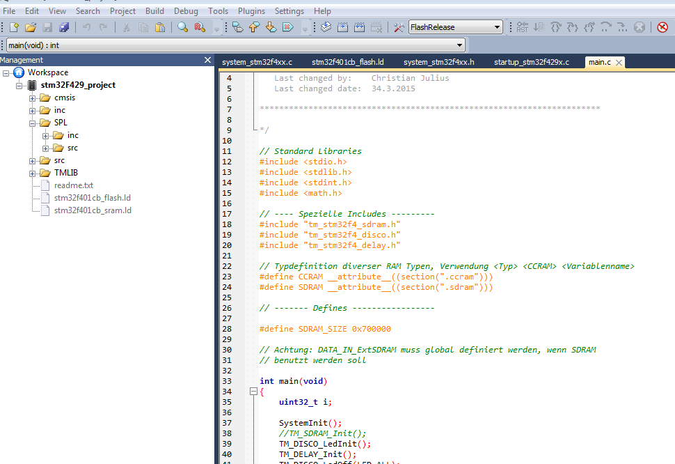

?!? schrieb: ECLIPSE ist extrem aufwendig in der Einrichtung! > Schau dir em::Blocks an. Ist kostenlos und komplett sofort zum Loslegen. > http://www.mikrocontroller.net/articles/STM32_-_Einstieg_mit_Em::Blocks Aber NICHT mit dieser Anleitung, die schon veraltet ist und so auch nicht funktioniert. Man sollte sich schon einen neuen Button "SDRAM Debug" erzeugen usw. "Das Sorglos-Rundum-Paket" kostet wie überall im Leben auch hier Geld und das nicht zu knapp. Rowley Crossworks ist auch einen Spitzen IDE, die weit mehr bietet als CooCox und EmBlocks nur eben für 150 Euro in der Student Version". CooCox empfehle ich gar nicht, vor allem wegen der Internet Abhängigkeit, Langsamkeit und völlig undurchdachten / abgespeckten IDE V2. 2 Abende Zeit muss man sich nehmen um die EmBlocks zu verstehen, einzurichten und sich das Template zu bauen bzw 3 Stück! Ich lade das extra auch hier nicht als Projektfile hoch, denn die Arbeit muss sich jeder machen so wie sich jedr Jedi-Schüler sein eigenes Lichtschwert bauen muss :-)
