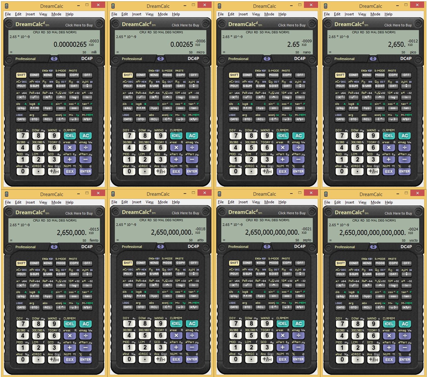

Hi, in meinem Taschenrechner steht ein Wert von 2,65x10-9. Sind das 2,65nF oder 265pF? Danke :)

*10E9 = Giga *10E6 = Mega *10E3 = Kilo *10E-3 = milli *10E-6 = mikro (µ) *10E-9 = nano (n) *10E-12 = piko (p) pico (intl.) *10E-15 = femto

Es ist schon witzig: Früher als die Taschenrechner noch mangels gescheiter Displays 2.65-09 oder 2.65¯⁰⁹ statt (wie in Mathe- und Physikbüchern) 2,65·10¯⁹ angezeigt haben, war man sich anfangs etwas unsicher, ob es sich bei den letzten beiden Ziffern tatsächlich um einen Exponenten handelt und wenn ja, ob er sich auf die Basis 10 oder die Zahl davor bezieht. Heute gibt es Taschenrechner wie den hier gezeigten Casio mit "Natural Display", die die 2.65×10¯⁹ vollständig und fast so wie im Lehrbuch anzeigen (wenn auch in amerikanischer Darstellung), und schon sind die Leute wieder verwirrt :) Matthias Sch. schrieb: > *10E9 = Giga Vorsicht: Das E steht üblicherweise für "mal 10 hoch", enthält also die Basis 10 bereits. Richtig wäre deswegen *1E9 = Giga Da dies aber ganz sicher für weitere Verwirrung sorgen würde, schreibt man besser *10⁹ = Giga oder – wenn die Tastenkombination für hochgestellte Ziffern kaputt ist – * 10 hoch 9 = Giga

Yalu X. schrieb: > *1E9 = Giga Darüber besser noch mal nachdenken! 1 hoch irgendwas ergibt nie was Anderes als 1!
Georg G. schrieb: > Ich empfehle "Bronstein Semendjajew, Taschenbuch der Mathematik" oder > einen Grundkurs in Mathe. > > 10E0 steht für "10 mit Exponent 0" Wo steht das im Bronstein? Im Kapitel "Potenzen, Wurzeln, Logarithmen" der 5. Auflage konnte ich nichts zu dieser Schreibweise finden. Ich kenne für die Schreibweise mit dem E nur diese Interpretation: http://en.wikipedia.org/wiki/Scientific_notation#E_notation was ich oben bereits anmerkte: Yalu X. schrieb: > Vorsicht: Das E steht üblicherweise für "mal 10 hoch", enthält also die > Basis 10 bereits. Max Mustermann schrieb: > Yalu X. schrieb: >> *1E9 = Giga > > Darüber besser noch mal nachdenken! > > 1 hoch irgendwas ergibt nie was Anderes als 1! Dto.

Yalu X. schrieb: > Yalu X. schrieb: >> *1E9 = Giga > Darüber besser noch mal nachdenken! > 1 hoch irgendwas ergibt nie was Anderes als 1! 1^-1 ;)
Rolf Magnus schrieb: > Wie Yalu schon schrieb, ist 10E0 das gleiche wie 10 mal 10 hoch 0, also > 10. Das stimmt im Prinzip, weil das E0 schon "10 hoch 0" heißt, aber ich hatte dort nur die Reihe davor komplettiert. In meinem HP gebe ich für 33n(F) diese Sequenz ein: "33 E 9 CHS" (CHS heißt CHange Sign). Und dann steht dort "33E-9". Und für 47M(Ohm) ist das "47 E 6" und genau das steht dann auch im Display. Das E heißt also "mal 10 hoch"...

Yalu X. schrieb: > Ich kenne für die Schreibweise mit dem E nur diese Interpretation: > > http://en.wikipedia.org/wiki/Scientific_notation#E_notation Na dann erklär einem Dummen doch mal was das Sternchen (*) in *1E9 = Giga bedeuten soll?
Max Mustermann schrieb: > Na dann erklär einem Dummen doch mal was das Sternchen (*) in > > *1E9 = Giga > > bedeuten soll? Das ist ein Ersatz für das Multiplikationszeichen (· oder ×), wie es in den meisten Programmiersprachen verwendet wird. Falls dich das Zeichen stört: Man hätte hier natürlich auch kürzer E9 = Giga schreiben können, da bspw. 2*1E9 Ohm und 2E9 Ohm den gleichen Wert, nämlich 2·10⁹ Ohm = 2 Gigaohm repräsentieren. Ich habe die Schreibweise mit dem '*' aus dem Beitrag übernommen, auf den ich mich oben bezogen habe.
Bearbeitet durch Moderator
Yalu X. schrieb: > ist ein Ersatz für das Multiplikationszeichen OK, so hat ich das auch gelesen! Yalu X. schrieb: > hätte hier natürlich auch kürzer > > E9 = Giga > > schreiben können, da bspw. > > 2*1E9 Ohm Das währen dann ausgeschrieben 2 mal 1 hoch 9 Ohm Und das sind eben NICHT 2GigaOhm! 2E9 = 2*10e9 = 2*10^9 = 2Giga
Meine Güte... Ersetz das E einfach durch ein *10^ und schon stimmt alles. So zeigt es jeder Taschenrechner an und die ToString() Methode von double in C#
Georg G. schrieb: > 10E0 steht für "10 mit Exponent 0" und ist also wie lkmiller schrieb > gleich 1. Eine derartige Interprätation habe ich noch nie gesehen. Dafür aber schon oft die andere, die unter anderen übrigens auch in C gilt. Das folgende Programm gibt 10 aus, genau wie ich es erwartet hätte.

Max Mustermann schrieb: > Das währen dann ausgeschrieben > > 2 mal 1 hoch 9 Ohm > > Und das sind eben NICHT 2GigaOhm! Das liegt daran, daß du das E falsch liest. Es steht nicht einfach für "hoch", sondern für "mal 10 hoch". Also ist 2 * 1E9 das gleiche wie 2 mal 1 mal 10 hoch 9.
Bearbeitet durch User
Max Mustermann schrieb: >> 2*1E9 Ohm > > Das währen dann ausgeschrieben > > 2 mal 1 hoch 9 Ohm Eben nicht, denn "E" bedeutet nicht "hoch", sondern "mal 10 hoch". Also 2*1E9 bedeutet 2 * 1 mal 10 hoch 9. 2E3 ist ja auch nicht 8 (2 hoch 3), sondern 2000 (2 mal 10 hoch 3). Edit: Ja, andere waren schneller, aber wenigstens sind hier mindestens drei Leute einer Meinung ;-)
