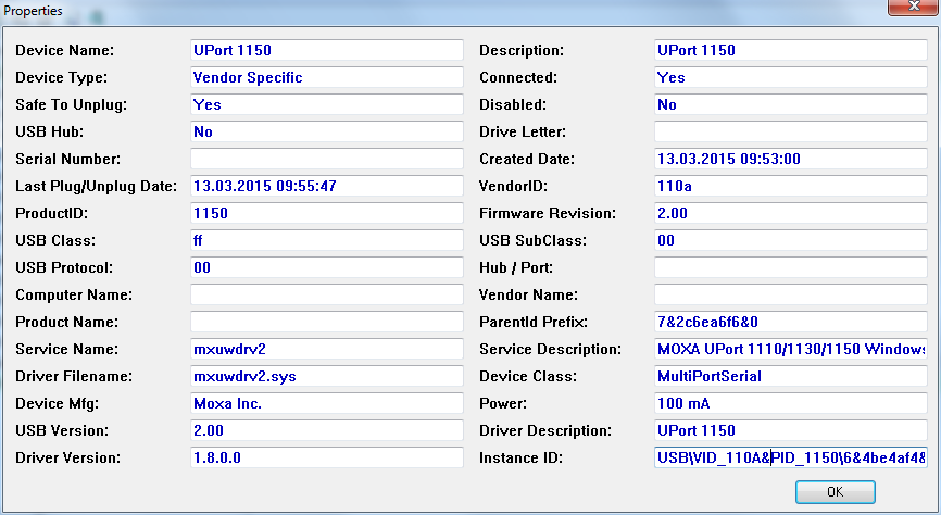

Ich hatte früher auch immer Ärger bei einigen Geräten wenn ich einen RS232-USB Adapter genutzt hatte. Ich hatte den Vorteil, einer echten "RS232" in meiner Docking Station. Leider habe ich den Laptop nicht mehr, nutze jetzt einen RS232-USB Adapter von MOXA. Ich weiß nicht, welchen Chip die Moxa Dinger nutzen, aber im industriellen Umfeld ist Moxa "standard"... Leider nicht ganz billig
Freddy schrieb: > Ich weiß nicht, welchen Chip die Moxa Dinger nutzen, Sieh Dir im Gerätemanager die VID/PID-Kombination an, bzw. sieh Dir die Devicetreiber an, dann findest Du's heraus.

So ich habe vom MOXA UPort 1150 (Achtung der hier kann auch RS422 sowie RS485, einfache USB-RS232 sind auch erhältlich) mal die Device-Options kopiert. Vielleicht kann ein Experte ja sehen welchen Chip Moxa verbaut.
