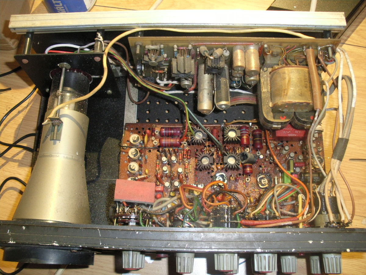

Hallo, habe heute ein Oszi besorgt. Leider zeigt das recht wenig an. Stelle ich X-Trigger auf 50Hz und die Zeit gut ein, leuchtet es im Sekundentakt rechts und links, eigentlich außerhalb des Bildes. Erhöhe ich die Frequenz wird es dunkler, da es ja weniger lang leuchtet... Helligkekitsregler macht keinen Unterschied... Y habe ich kurzgeschlossen, da erwarte ich doch einen gerade Strich?
Hallo hast du eine Schaltung? Ich vermute die Hochspannung der Bildröhre ist zu niedrig. Dadurch wird der Strahl zu weit abgelenkt weshalb es dann links und rechts aufblinkt. So wie das Gerät aussieht sollte man alle Spannungen nachmessen. Die Technik sieht nach 60er 70er Jahre aus.
Leider nicht, welchen Grund gebe es für eine zu niedrige Hochspannung? Über welche Spannung reden wir hier? 10kV kann ich wohl nur mit 10MOhm / 100kOhm Spannungsteiler messen?
Da ich keine Elektrode zur Nachbeschleunigung sehe im Bild, gehe ich von 1000 bis 2000 Volt Hochspannung aus, in seltenen Fällen eventuell 3000 Volt, aber nicht mehr. Zuerst sollte man die "üblichen" Versorgungsspannungen messen, und dann die Spannungen an den Ablenkplatten im XY-Betrieb, und die Spannungen beim Drehen der zugehörigen Positionssteller beobachten. Das wird schon viel bringen.

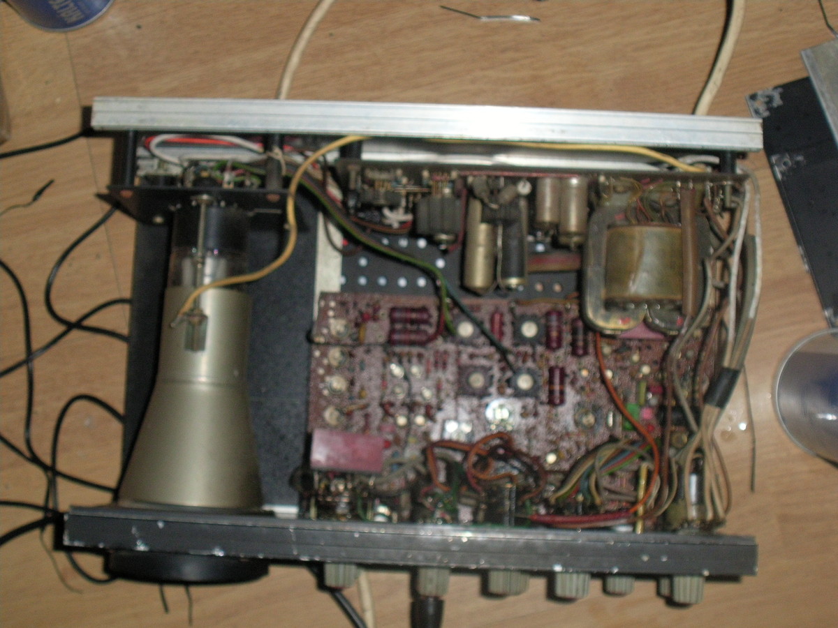

Die Einsteller x-Pos und Y-Pos sind vorne am Gerät. Die 4 Transistoren im TO-5-Gehäuse sind sicher die Y-Endstufe, dort fließt mehr Strom als in der X-Endstufe, da dort die höheren Frequenzen verarbeitet werden. Es wird also auch eine Anordnung von noch einmal 4 Transistoren geben, dies dürfte die X-Endstufe sein - beides auf der horizontal liegenden Leiterplatte. Außerdem kann man die Drähte in der Röhre gut verfolgen und sehen, welche zu den Ablenkplatten gehen. BeimMessen dort ist allerdings wie schon bemerkt, Vorsicht geboten, die HV geh auch über den Röhrensockel. Falls sich ein schärferes Foto der horizontalen Leiterplatte anfertigen ließe, könnte man noch detaillierter helfen.

Es sieht so aus, als ob ich falsch lag, je 2 Transistoren im TO-5-Gehäuse scheinen Y und X zu sein, jeweils mit einem 68K-Kollektorwiderstand. Der Widerstand links vorne unter dem Trafo sieht nicht mehr sehr frisch aus. Da man auch bei einem Dutzend Volt an Kathode und Wehnelt schon einen gewissen Stromfluß erzeugen kann, denke ich, daß die Theorie mit der fehlenden Hochspannung durchaus sein könnte.

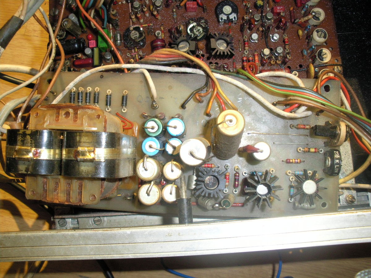

Hallo schau mal ob da im Netzteil 2 oder 3 gleiche Hochvoltdioden sind und entsprechende Kondensatoren. Dann könnte es eine Villard-Schaltung sein. Mein erstes Scope von 1970 hatte eine Trafowicklung mit 700V. Die wurden dann verdoppelt für die Röhre. Die Potis für X und Y wirst du ersetzen müssen. Für Tests kannst du versuchen mit Kontaktspray die Potis zu reinigen. Das hilft aber nur kurz.

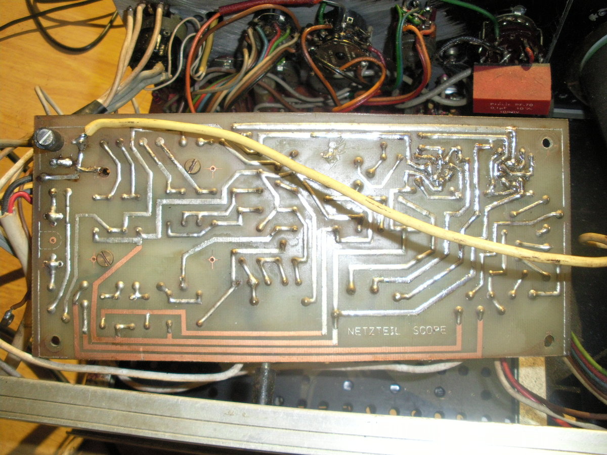

Ich flute die Potis noch mit Bremsenreiniger, der entfernt das Kontaktspray und verdunstet Rückstandslos ok? So, die Sekundäre 235V Wicklung ist offen. Man nehme also nun 2 identische Steckernetzteile / andere Trafos schließe die sekundären Seiten zusammen und habe ein Trenntrafo mit ca. 230V Ausgang. Dürfte klappen oder? Spannung liegt nicht an, die 2 V kommen wo anders her, das stimmt schon...
Oh, Bremsenreiniger..... der ist sehr aggressiv. Ich nehme immer einen einzelnen Tropfen Nähmaschinenöl.
Achja, Spannungsverdopller ist Delon, macht ca. 500V für Hochspannung, etwas wenig?
Hallo ohne Daten der Röhre kann man da nix sagen, aber 500V etwas wenig. Aber wo kommen die her wenn der Trafo nur 2V liefert ?
235V Sekundär, Delon, 470V. Die 2V, nunja, da sind noch ein paar Widerstände zu anderen Spannung, verstehe ich auch nicht... So... doppelte Trafos ja oder nein?
Wenn mit Kuli 800V hingeschrieben wurden, so sollten die auch erzeugt werden. Es gibt auch Delon-Schaltungen, die vervierfachen.
Jochen Fe. schrieb: > Wenn mit Kuli Sagt das nicht alles? :-) Habe 14 Dioden: 3x 4er Brückengleichrichter 17V 1x Delon mit 2 Dioden Ich versuchs einfach mal...
Die HV ist meist mit einem Transistor stabilisiert. 4 mal 235 ist über 800, aber nur gut 10%. Würde passen. Wenn nur verdoppelt wird, dann hatte die Wicklung mehr Volt. Denn: Die Skalierung ist nur für eine einzige HV gültig. Ändert sich die HV, ändert sich die Skalierung - das vermeidet man.

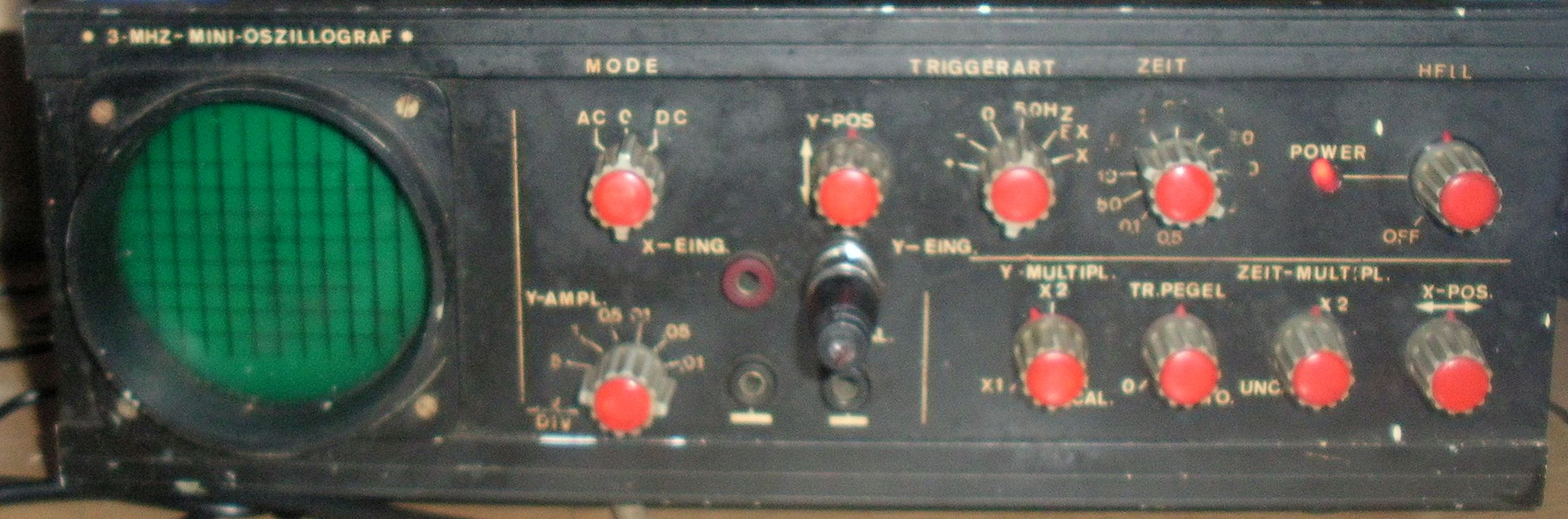

M. Rath schrieb: > Y habe ich kurzgeschlossen, da erwarte ich doch einen gerade Strich? Unabhängig mal von den weiteren Beiträgen, hat das Teil denn überhaupt eine Auto-Triggerung? Wenn nicht, dann ist so auch keine horizontale Linie zu erwarten. Mit besten Grüßen Murmelchen

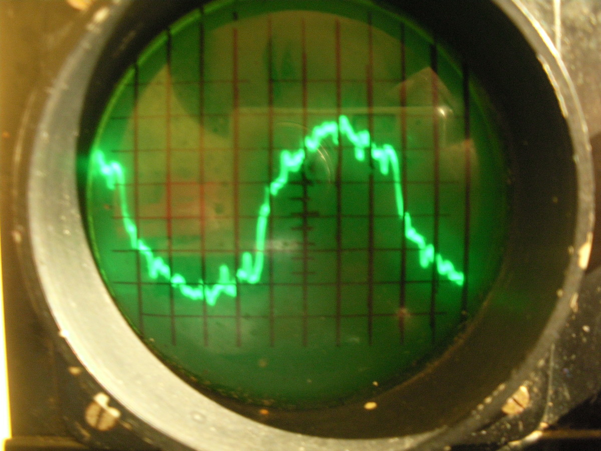

Ich würde sagen, es ist nur Unscharf, alles andere ist ok. X ok Y ok Finger an Mittelpin BNC = Verschwommene Sinuskurve. Wird besser bei mehr Helligkeit, sicherlich nciht die Lösung...

Das Bild sieht relativ gut aus! Mein uralter HM 107 aus den allerersten Baujahren hat ein ähnliches Bild. Ich würde sagen - Wiederauferstanden! Aber für Messungen an Schaltnetzteilen eventuell nicht schnell genug. Man rechne die 68K für den Vertikalzweig und die Annahme, daß man so 20 bis 30 pF umladen muß, dann erhält man die Grenzfrequenz, die das Gerät anzeigen kann. Sicher unterhalb 1 MHz.
Es geht eigentlich darum die "Brummspannung" zu messen. Fehlerhafte Elkos z.B. ohne Messen finden... Also ich denke ich baue noch einen Lüfter ein (Leise) und irgendwie die Trafos. Es ist aber nur neben der Röhre Platz, schon doof...
Mit Kabelbindern oder Klebstoff am Deckel festmachen? Man kann einen Lüfter immer dadurch leise machen, indem man ihm einen passenden Vorwiderstand in Reihe schaltet. Auch wenig Luftstrom ist hier besser als gar keiner. So, ich geh' in die Falle - muß heute arbeiten.

Sagen wir es so: Die Röhrenheizung war an, eine leichte Färbung war nur am Rand möglich, da werden die 180V Focusspannung gereicht haben. Habe nun am 2. Trafo in er Sekundärwicklung ein paar Windungen entfernt, jetzt kommen immerhin 220V raus, das Bild ist nun etwas schärfer
