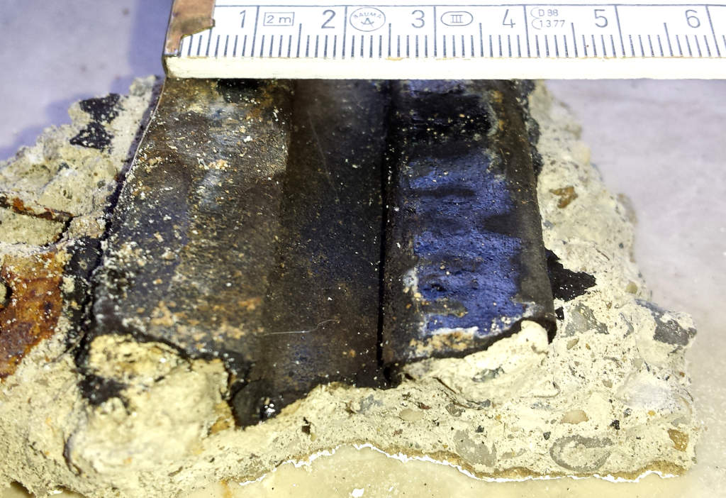

Ja, ich weiss, das ist kein Bauforum... Aber es sind doch hier auch
einige handwerklich Begabte unterwegs ;)
Die Kellerinnenwände eines 1900er-Hauses wurden ca. in den 60ern mit
obigem Material verkleidet. Sowas habe ich bislang noch nie gesehen...
Beim Boden kenne ich aus der Zeit Gussasphalt, aber an der Wand???
Die schwarze, gewellte Oberfläche geht zur nackten Ziegelwand hin und
ist daran scheinbar nur an wenigen Stellen aufgehängt. Das ganze klingt
jedenfalls überall sehr hohl. Das schwarze Zeug glänzt wie Steinkohle
und ist auch recht spröde, daher glaube ich, dass das schon mitsamt
Oberputz so angeliefert wurde.
Weiss jemand was das ist? Für Google fehlen mir irgendwie die richtigen
Begriffe...
Hmm. So etwas ähnliches habe ich in meiner Wohnung (Baujahr 1909) an
einer fensterlosen Außenwand im 4. OG. gefunden, verputzte
bitumengetränkte Wellpappe. Sinn ist wohl eine hinterlüftete Wand durch
die Hohlräume; die Stege der "Wellpappe" verlaufen vertikal und in der
Scheuerleiste sind Lüftungsgitter eingebaut.
Das ganze ist aber nicht nachträglich eingebaut worden, und schon gar
nicht erst in den 60ern.
Die Außenwand ist eine freistehende Brandmauer zum Nachbargrundstück und
an der betreffenden Stelle sehr dünn (zwei Ziegel). Im Stockwerk
darunter ist die Wand dicker und eine solche Konstruktion fehlt.

Wellpappe? Ist das Zeug noch biegsam oder zerbröselt es auch schon vom
Hingucken?
Das mit den 60ern ist halt eine grobe Annahme, da wurde das ganze Haus
generalsaniert. Und da es 1900 wohl noch keinen Betonestrich gab, der
aber in dem Kellerraum genau bis bis zu dieser vorgehängten Wand ging,
wurde das wohl zu selben Zeit gemacht. Lüftungsgitter gibts aber keine,
alles dicht...

Es ist unter Putz, deswegen fällt das Hingucken etwas schwer. Begegnet
bin ich dem Zeug beim Renovieren, als in die betreffende Wand eine
Steckdose eingesetzt wurde. Die Pappe war noch recht robust, also nicht
zu vergleichen mit den Unterputz-Leerrohren, die zur gleichen Zeit
verbaut wurden und jetzt sehr spröde sind. Das Zeug glänzte aber auch
nicht so wie das auf Deinem Bild, die Erinnerung meint, daß es in etwa
die Oberflächenbeschaffenheit von Tonkarton o.ä. hatte.
Der Wellenabstand war eher noch etwas größer als bei Deinem Muster.
Das ganze sieht so aus wie eine verputzte Wand, auf der flächig diese
"Wellpappe" befestigt wird und die dann wiederum verputzt wird. Damit
entstehen vermutlich zur Hinterlüftung dienende vertikale Kanäle.
Die Leute, die das Haus gebaut haben, kann ich nicht befragen, und in
den Bauzeichnungen (die ich beim Grundbuchamt tatsächlich noch finden
konnte) wird auf derartige Details überhaupt nicht eingegangen. Die
damaligen Zeichnungen sind von erfrischender Knappheit.

Nein, es erinnert eher an schwarzen Blätterteig...

Nunja, das Zeug hängt bei mir in/an der Wand und da denke ich, dass es
kein Gasbeton mit Schlacke ist. Das Zeug selbst ist ja gerademal max.
1.5mm dick... Der Putz drauf sieht ganz normal aus.

von Super G. (Gast)
Bei allen unbekannten Materialien im Zeitraum 50er bis Ende 80er wäre
ich mal äußerst vorsichtig. Da wurde jede Menge Asbest verbaut. Ich war
selbst verwundert, wo wir überall den Scheiß gefunden haben als wir
unsere Hütte von 1963 saniert haben. Wenn ihr da großflächig ran wollt,
auf alle Fälle erstmal Probe einschicken. Kostet keine 100 Euro, der
Lungenkrebs in 30 Jahren kostet Dich mehr.
jm2c

Mit Asbest kenne ich mich so grob aus. Cushion Vinyl in der Küche bei
einem Bekannten in einer dem Web völlig unbekannten Dekorart [noch '85
trotz Verbots seit 82 verbaut], Floor Flex bei mir überall, Eternit,
Ofendichtungen, etc., grad dass man ihn damals nicht noch in den
Brotaufstrich für Kinder gemischt hat... Das schwarze Zeug ist IMO
keiner, hat auch keinerlei faserige Struktur.
Bin noch nicht dazugekommen, das mal mit Feuer zu behandeln, wenn es
dann Blasen wirft, könnte es schon Bitumenwellpappe sein...

Sieht nach rangeschmolzener Teerpappe aus, oder?
Iiiekks, für mich auch. Und der Mist ist auch noch Sondermüll. Wenns in
der Sonne anfängt, klebrig zu werden, ist das auf jeden Fall dieses
eklige Teerzeug.

So, falls es noch jemand anders interessiert:
Das Material ist brennbar und schäumt dann so fein vor sich hin (also
Bitumen, Teer, etc.), verlöscht aber wieder schnell und produziert dann
weissen Rauch, der wie verbranntes Papier riecht. Also wohl irgendwie
Bitumenpapier und damit Sondermüll :(
Die Blätterigkeit/Sprödigkeit ist möglichweise erst über die letzten 50
Jahre gekommen, evtl. war es zum Zeitpunkt des Einbaus tatsächlich etwas
elastisch. So bröslig wie jetzt wäre das schon beim Halten der Platten
zerfallen...
