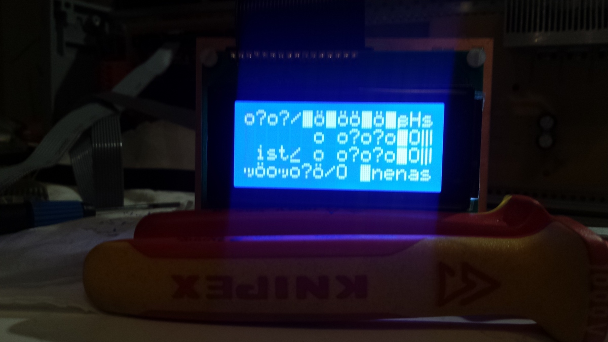

Ich habe folgendes Problem.
Ich will mein DotMatrix 16x4 NLW LCD von Reichelt in C ansteuern. In
Bascom läuft alles perfekt und auch einwandfrei.
In C habe ich jedoch das Problem, dass wenn ich die Datein überspielen
will,  alles verschoben ist bzw. nur aus einem Sonderzeichen wirrwar
besteht. Die Zeilen passen auch nicht zu den im Programm festgelegten
passt.
Ich schaffe es auch nicht, das Display zu Clearn.
 Hier einmal der bisherige Code:

 Das ist unsere momentanes LCD Programm zum testen. Also kommends sind
 teils falsch und verschoben und alles ;) viel copy and past und wieder
 löschen ... zum ausprobieren, was funzt und was nicht. ;)
 Momentan haben wir das Problem, das wir nichts geschrieben bekommen und
 auch ncihts gelöscht bekommen. Wir haben irgend welche willkürlichen
 Zeichen auf dem Display, die bei immer wieder aufspielen einfach nur
 verschoben werden. Ansonsten verändert sich nichts.

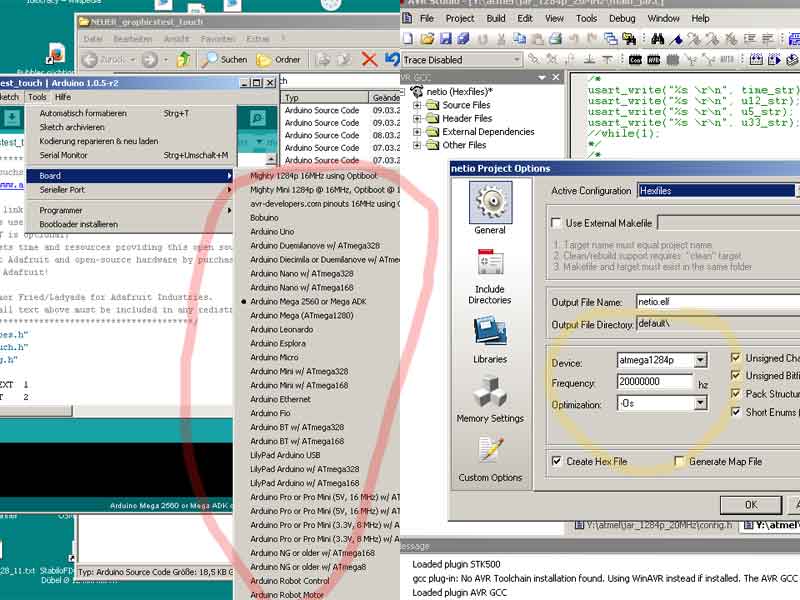

von Nil (nilsnilss)
Nein die musst du nicht im Compiler einstellen (was auch immer du damit
meinst). Such mal nach dem Stichwort Fuses.
von Joachim B. (jar)
wie kommst du auf das schmale Brett?
hier wird doch durch Wahl der Bauteile auch die F_CPU festgelegt.
von Karl H. (kbuchegg)
Weil das der Regelfall ist.
Bei F_CPU kann ich hinschreiben, was ich will. Das kümmert den
tatsächlichen µC herzlich wenig. Der läuft so schnell oder so langsam
wie es seine Fuseeinstellung zusammen mit einem ev. Quarz vorgibt.
Arduino ist eine andere Geschichte. Einen Arduino kauft man fertig und
da ist dann schon die Fuse Einstellung vom Hersteller erledigt worden.
Bei ihm sieht die Sache aber so aus, dass das Display anscheinend
grundsätzlich ja läuft und auch angesteuert wird.
Ich schätze mal, da sind ein paar Datenleitungen vertauscht und oder
haben Kurzschluss mit Vcc oder GND. Verkabelung noch mal prüfen.
