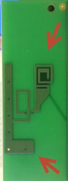

Könnt ihr mir bitte sagen, wie man die einzelnen Bestandteile dieser Antenne nennt ? Es handelt sich hierbei um eine Dualband Antenne für den 433 MHz und 868 MHz Bereich. Der linke Teil ist eine inverted F Antenna, ich vermute mal für den 433 MHz Teil. Wie nennt man das andere Stück ?
htw schrieb: > Niemand eine Idee ? Solche Strukturen sind nicht so einfach zu erklären, das ist gewissermaßen Voodoo. ;) Was ist denn auf der Rückseite, wo ist die Einspeisung, was ist Masse?
Voodoo sehe ich auch so. Das L ist anscheinend mehrfach nach Masse durchkontaktiert, also kein heißer Teil der Antenne. Die eine Windung mit Unterführung, links gehts nochmal nahe an Masse vorbei und dann die schneckenförmige Windung (wie das Posthorn, das ist bekanntlich auch schneckenförmig gewunden), das ist eher Kunst am Bau als HF-technische Notwendigkeit - denke ich.
Jörg Wunsch schrieb: > htw schrieb: >> Niemand eine Idee ? > > Solche Strukturen sind nicht so einfach zu erklären, das ist > gewissermaßen Voodoo. ;) Was ist denn auf der Rückseite, wo ist > die Einspeisung, was ist Masse? Auf der Rückseite ist das L in gleicher Form nachgebildet und liegt direkt darunter. Unter der "Schnecke" und dem dazugehörigen Flächenstück liegt auf der Rückseite eine ebenso große Fläche, ohne "Schnecke". Also an einem Stück. Die Einspeisung ist auf der Rückseite. Der lange Pfad, der anschließend zur Schnecke durchkontaktiert ist.
